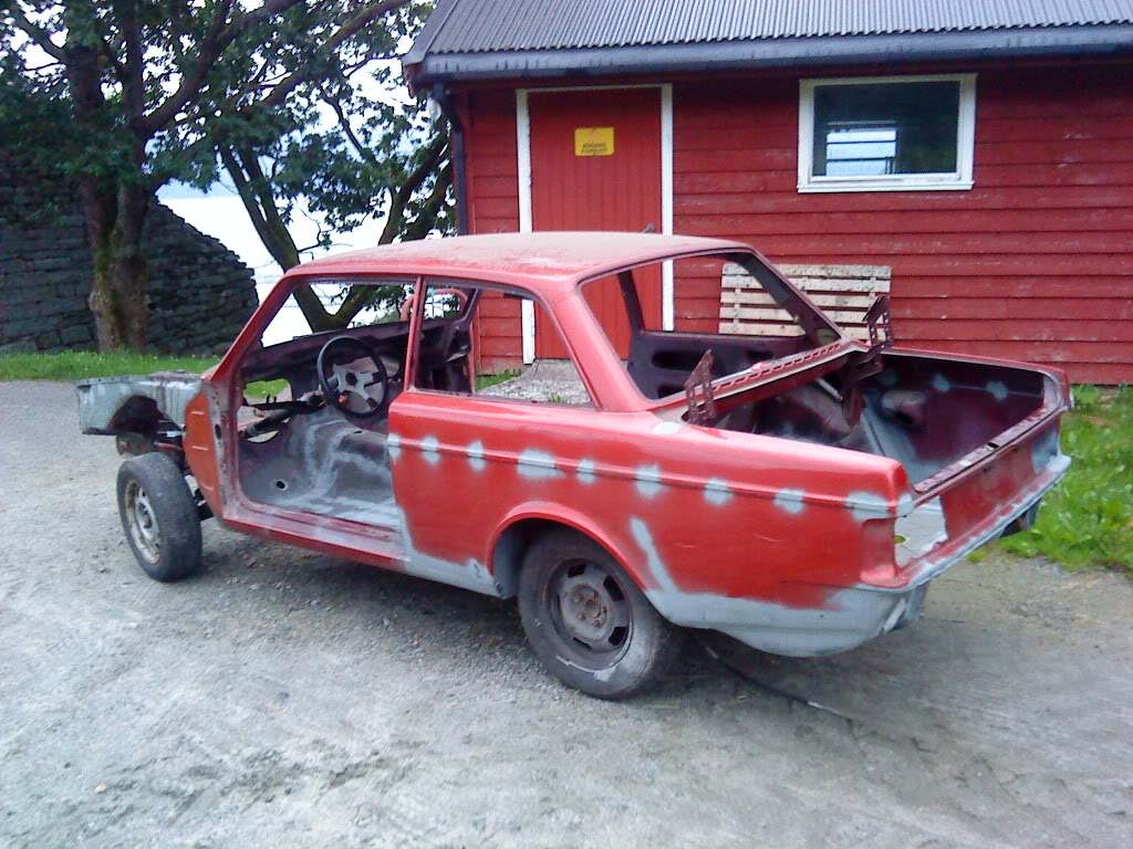

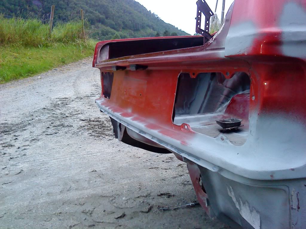

Hadde to bilder på telefonen frå då eg flytta bilen:)Slenger dei ut..
http://forum.vccn.no/img-dump/2012/08/39.jpg

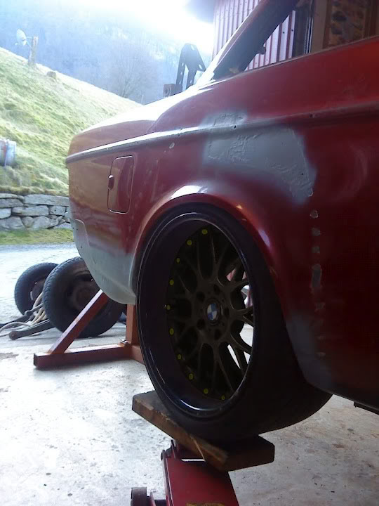

Ikkje heilt ferdig her bak, men måtte hive på litt lakk før eg reiste..Syns det blei veldig greit:)Trur det kjem til og sjå bra ut uten list når eg får fangaren heilt inn over den lille kanten og!

Så har Vegardb92 photoshoppa eit bilde til meg:)Lurer på og gå for denna looken på felgane..Blir litt badass look også er det veldig mykje jobb og polere banene osv slik eg hadde tenkt først..Var ikkje så sugen på og legge mangfoldige timar i felgane sida eg har lyst på nye felgar seinare med breiare trappe kant!Blir muligens custom felgar:cool:Ka syns deke om detta?Blir enten detta eller polerte kantar og lyst grått senter..

Go for it !!
Tøft :-)
Det så dritrått ut!
RÅ!

Ja det blei litt bøst:)Kjekt og høyre frå Bmw mannen igjen og, må kjøpe deg 242 du og;)
Takk for det Anders!:)Blir vel sånn i bergensområde, rekna med du hadde bokmål som førstespråk på skulen og:p

Er ein ting som plaga med veldig og det er kanalen bak etter breddinga..Blei ikkje heilt likt på sidene og syns ikkje det ser bra ut:(Usikker på ka eg skal gjere, om eg skal kjøpe nye kanala og prøve ein gang til(kan jo blir maaasse ekstra arbeid med innerskjerm mot kanal, holde bakskjerm på plass under bytting, osv) eller om eg skal prøve lage meg nåken kule sideskjørt i stål også overføre det til glassfiber/karbonfiber..Ein kar som har ein bredda 242 i Førde har laga sideskjørt sjølv i stål og syns det ser veldig bra ut!:)Så spørs om det blir til det..

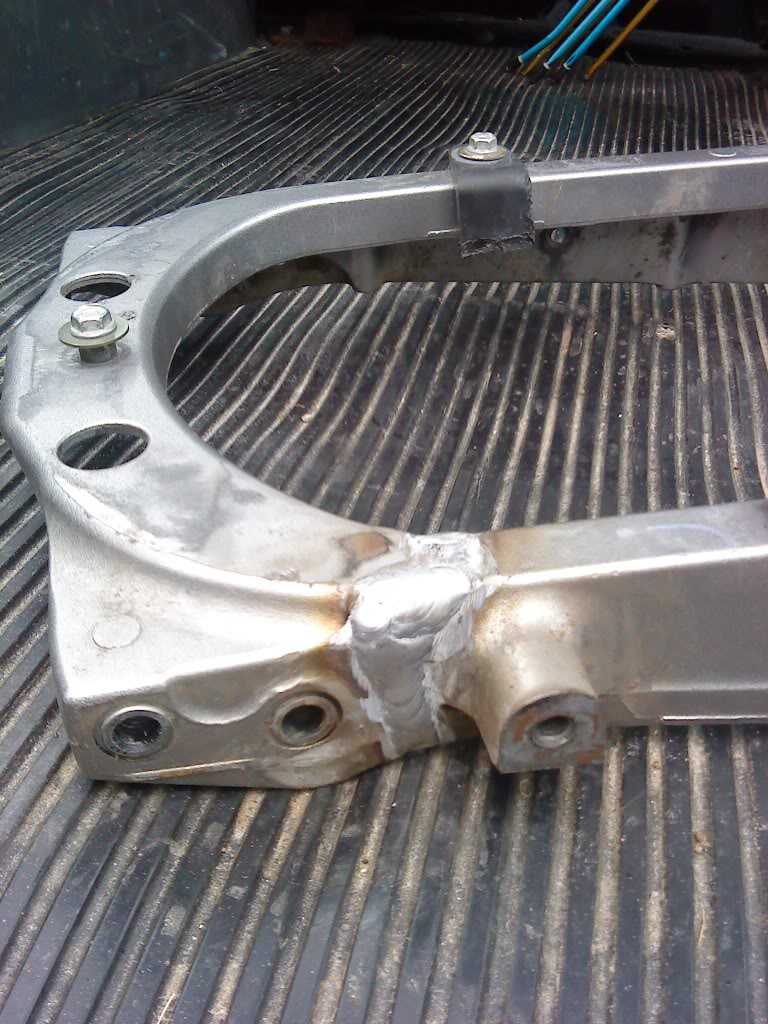

Sveiste aluramme til ein kompis sin raptor:)Knekt under velt og va gjort eit tåpeleg forsøk på sveising der så måtte slipe vekk masse..Sveiste først undersida så slipte eg ned til sveisen fra oppsida og sveiste igjen der og..

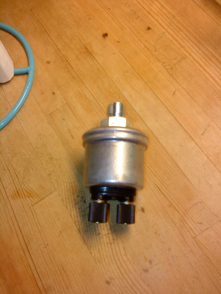

Fått oljetrykksgiver og oljetempgivar!Ojetempgivaren såg rar ut:p Med tidenes teitaste kontakt, får sjå ka eg skal finne på der..Kjører rundt heile bygda for og finne M10x1 gjengetapp så eg kan få den på plass i bunnpanna og montere den idag:)
Bilder kjem i kveld!!
Oljetrykksfølar:)
http://forum.vccn.no/img-dump/2012/08/740.jpg

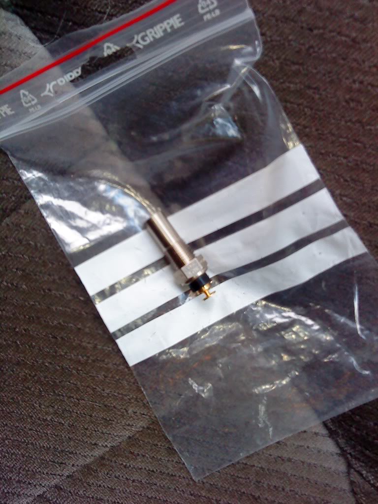

Og oljetempsfølar med merkeleg kontakt på..
http://forum.vccn.no/img-dump/2012/08/741.jpg

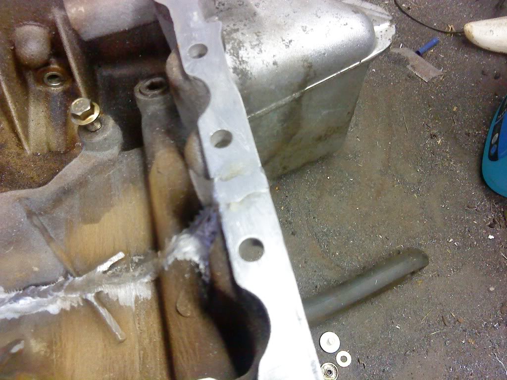

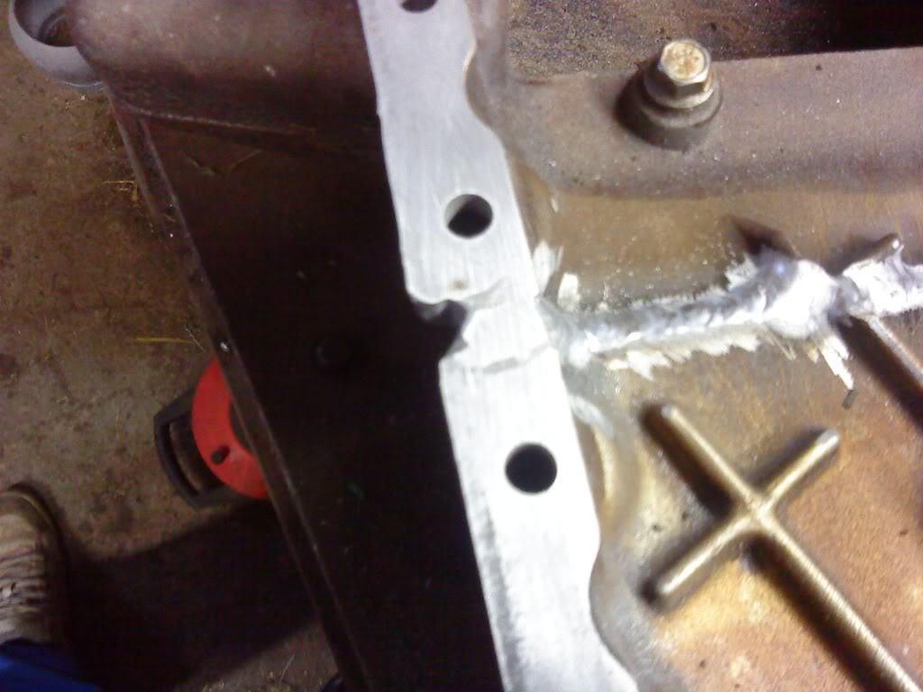

Filt ned sveisane..Dei merka ein ser ligg litt lavare ein resten, men kjenner nett så vidt kanten med negla på den eine sida, på den andre sida kjenner ein ingenting..Har bestemt meg for at eg skal prøve uten og plane panna sidan den var så bein
http://forum.vccn.no/img-dump/2012/08/742.jpg
http://forum.vccn.no/img-dump/2012/08/743.jpg

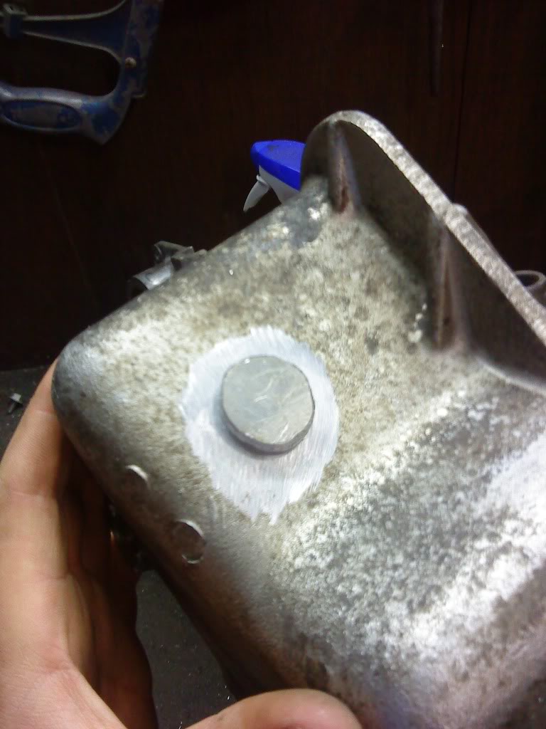

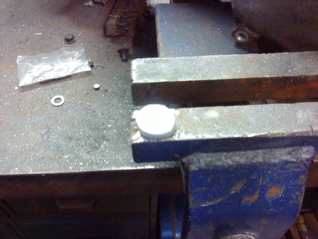

Lagd til ein bit i 8mm alu
http://forum.vccn.no/img-dump/2012/08/744.jpg

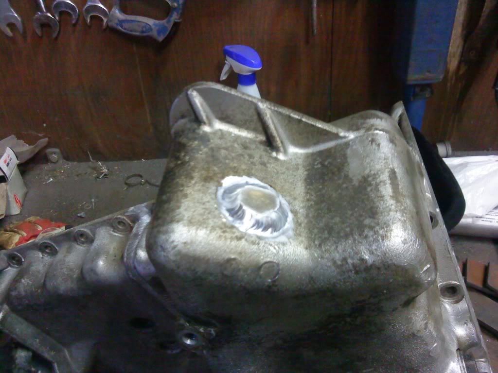

Slipt panna der eg skal ha oljetempfølaren
http://forum.vccn.no/img-dump/2012/08/745.jpg
Og sveist på:)Gjorde det slik for og få litt ekstra gods og gjenge i!
http://forum.vccn.no/img-dump/2012/08/746.jpg

den merkelige kontakten passer helt fint i en vanlig kabelsko :) må trees på :)
