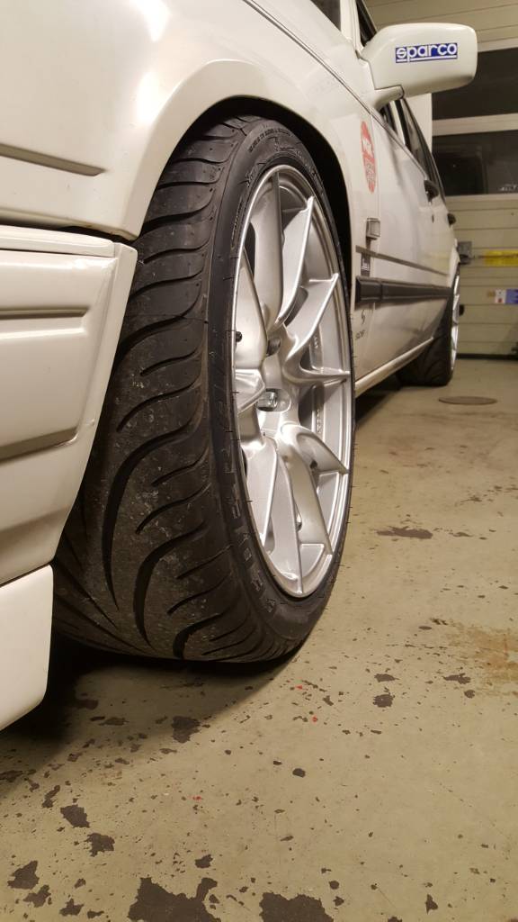

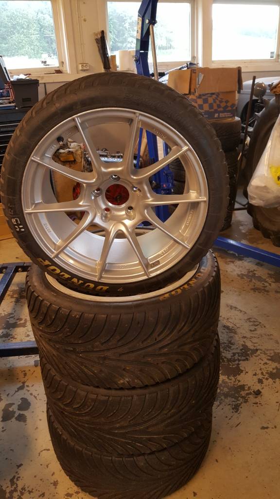

Fått byttet ut regndekka med nye Federal RS-R i dimensjonen 235 /40-17.

Kjørte med de dekka på Vålerbanen på Hovedtreffet.(Regn) Fikk på forhånd beskjed om at de dekkene ikke var noe gode på regn men jeg synes de satt veldig godt egentlig :)

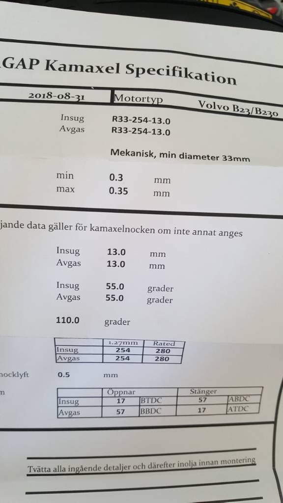

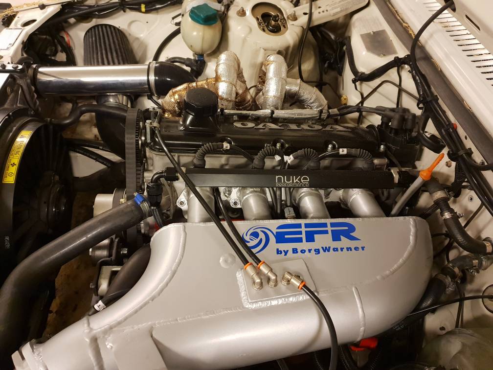

Da var ny Agap kam med standard 36mm basesirkel på vei sammen med nye ventilfjærer og titan retainers etter Reines anbefalinger. Har tenkt mer og mer på en litt større turbo for å hente ut potensialet motoren har. Tror nok EFR7064'en blir flaskehalsen i dette oppsettet. Smugtitta litt på en SX-E S257 med T3 og A/R 0.82, men ville det vært mere lønnt med 0.63 huset? Rødblokk er jo ikke spesielt glad i mottrykk, men på den andre siden er det jo også et 70mm turbinhjul i denne.
Jeg fikk anbefalt av Batland å gå for t3 1.00 om jeg hadde twin scroll manifold. Det tilsvarer t3 open scroll 0.82 vistnokk [emoji848] Gjelder samme turbo, men med Scimec kammen som liker best lavt baktrykk
Ja okei. Jeg og tror kanskje 0.63 blir litt lite på en "racemotor". Kammen jeg har fått tak i har 110grader nockvinkel og 260 grader ved 1mm løft, og maxløft på 13mm. Tror nok også den liker seg best med lite baktrykk. Generelt en turbomotor med lavt baktrykk vil føles piggere tror jeg nok.
Ja om du fortsatt skal kjøre med open T3 grenrør, ville jeg nok valgt ar0.82. Men, pass på! Disse turboene har T4 eksoshus med T3 flens, kjøp turboen på AGP f.eks og velgt ett av deres egne T3 eksoshus :)

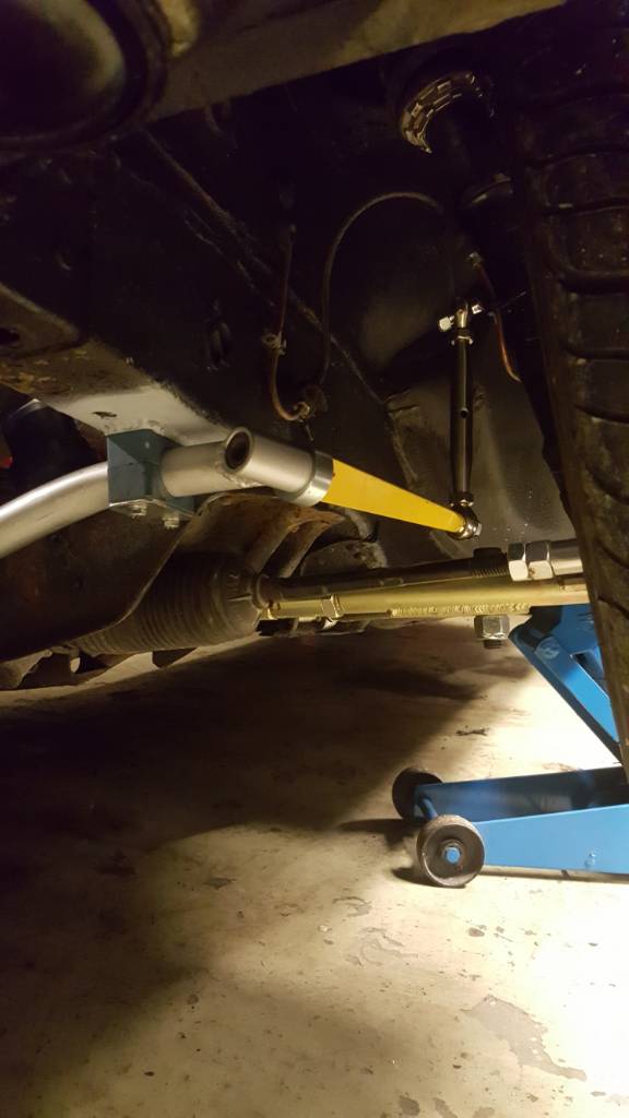

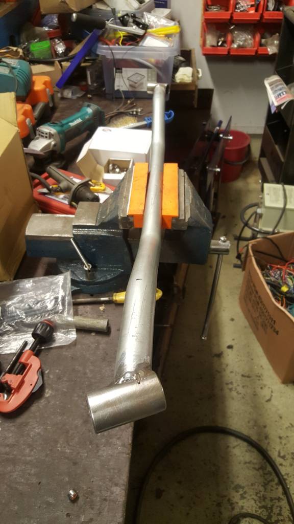

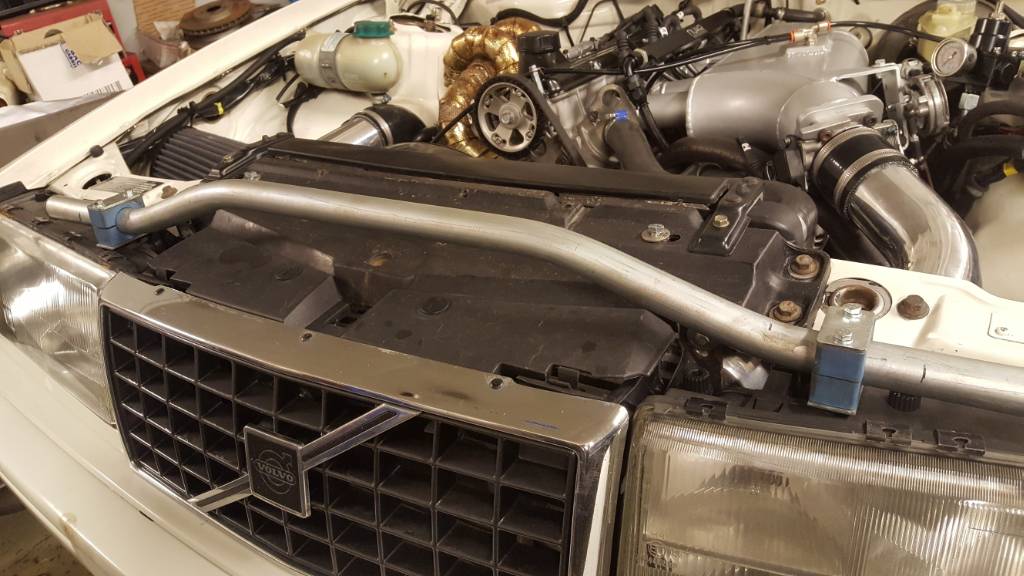

Fikk ånden over meg til å begynne å se på krenger fremme. Ikke så enkelt å få nok plass rundt bunnpanne og nok klaring til dekk under sving, men TROR jeg har funnet en løsning nå. Måtte en runde i rørbøyeren med røra for å gå klar bunnpanna. Litt kapp og sveis nå så er jeg i mål tror jeg. Eneste jeg er litt usikker på om holder er de 10mm boltene som jeg sveiste i fjærbeinet.
http://forum.vccn.no/img-dump/2018/09/27.jpghttp://forum.vccn.no/img-dump/2018/09/28.jpg
Ferdig resultat.http://forum.vccn.no/img-dump/2018/09/33.jpghttp://forum.vccn.no/img-dump/2018/09/34.jpghttp://forum.vccn.no/img-dump/2018/09/35.jpg

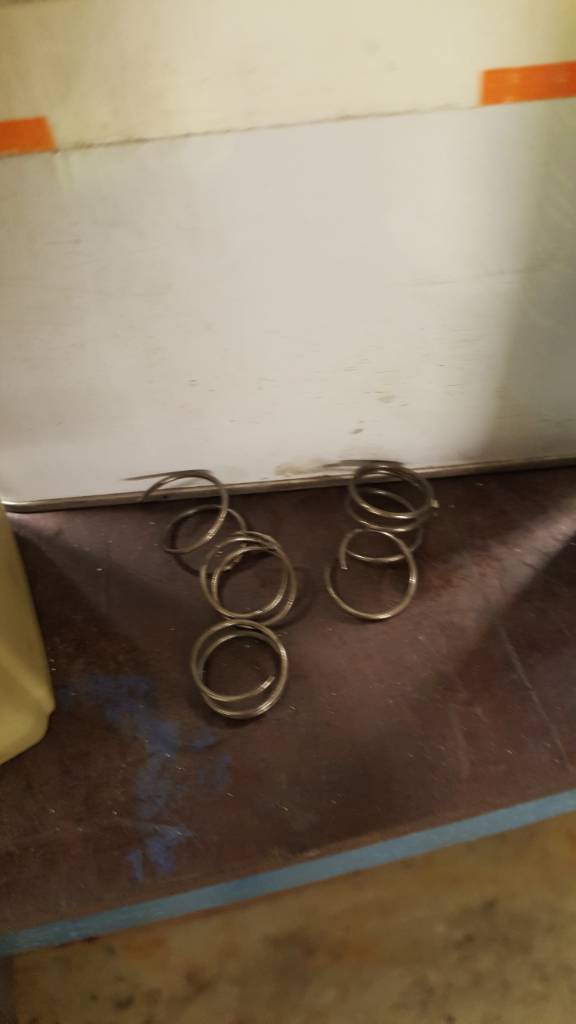

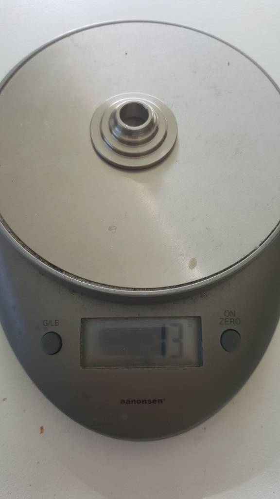

Har kommet en ny blomsterpinne også. Av ren nysgjerrighet så veide jeg ny titanretainer og orginal. Var litt forskjell ja.[emoji85]
Ellers vil jeg tilføye at delene fra Agap hadde veldig bra finish. Kjapp levering var det også.http://forum.vccn.no/img-dump/2018/09/37.jpghttp://forum.vccn.no/img-dump/2018/09/38.jpghttp://forum.vccn.no/img-dump/2018/09/39.jpghttp://forum.vccn.no/img-dump/2018/09/40.jpghttp://forum.vccn.no/img-dump/2018/09/41.jpg

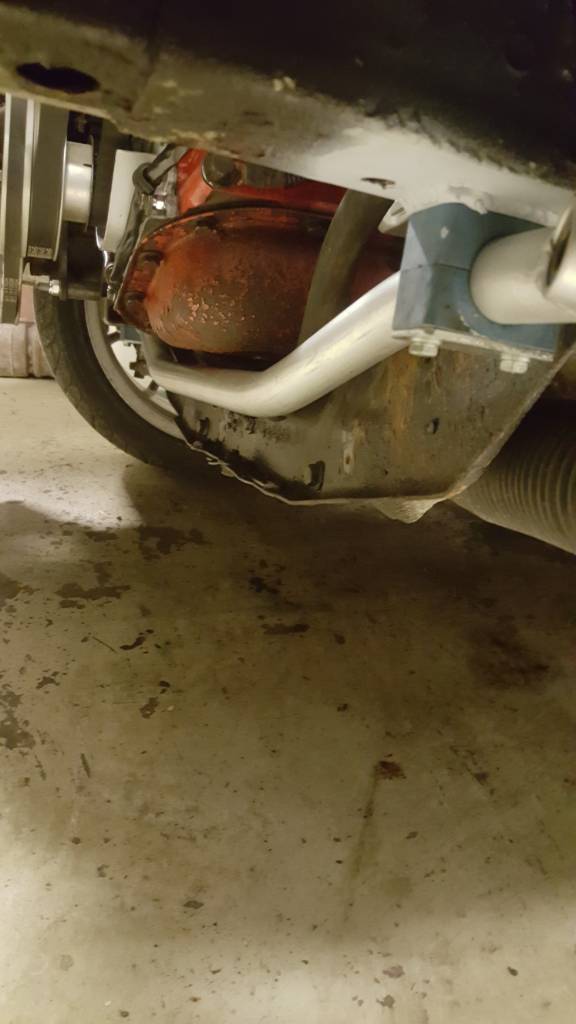

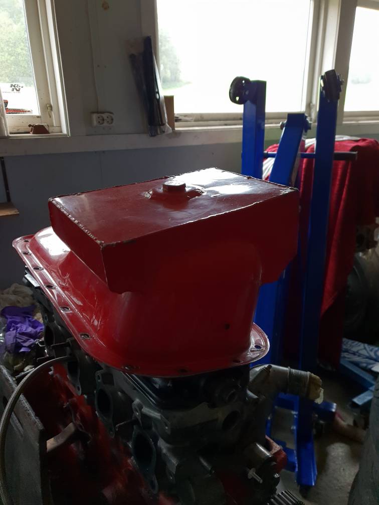

Noen bilder av bunnpanna jeg fikk tak i for en tid tilbake.http://forum.vccn.no/img-dump/2018/09/268.jpghttp://forum.vccn.no/img-dump/2018/09/269.jpg
Var det noe morro på innsiden av bunnpanna også ell [emoji6]?
Sent fra min GT-I9295 via Tapatalk
Ja her var det (fullt av) klaffer som åpner/stenger.

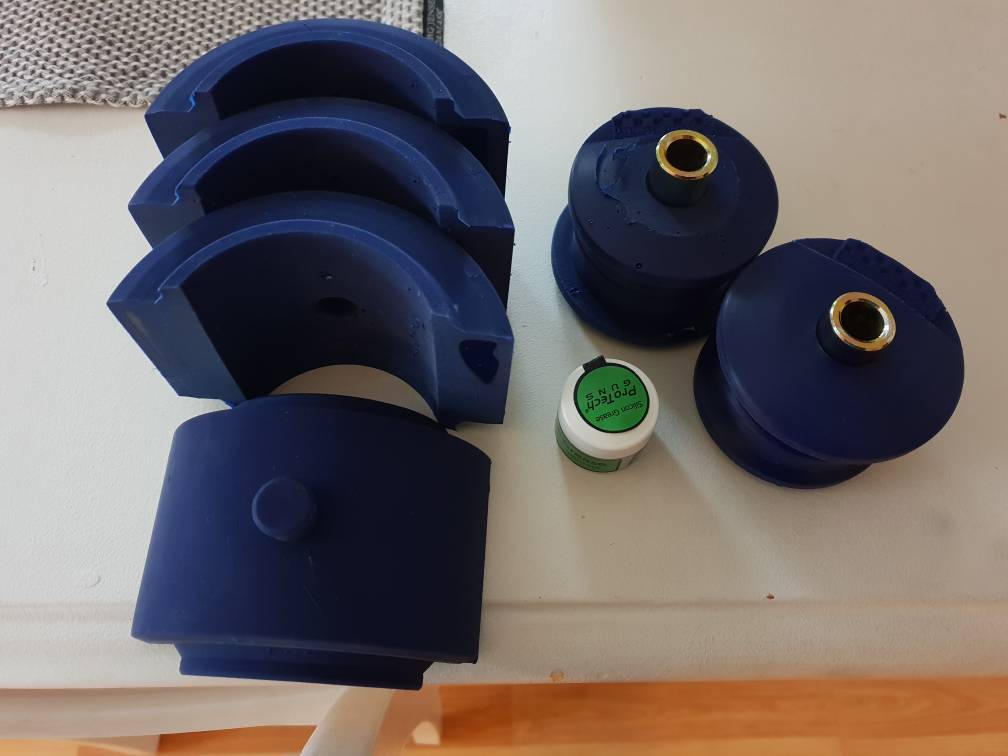

Får se om dette hjelper på å holde bakaksel på plass.http://forum.vccn.no/img-dump/2018/10/91.jpg

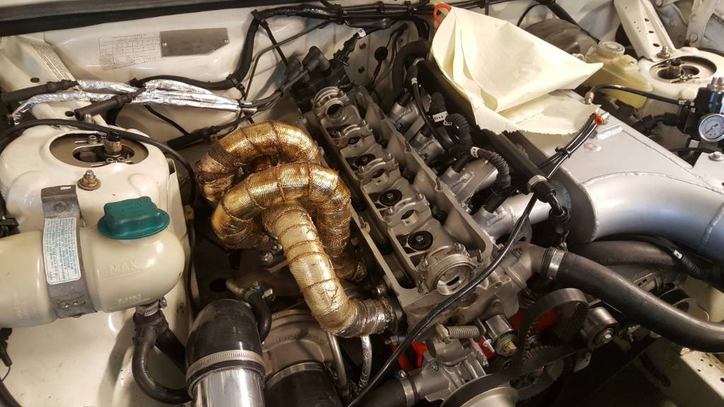

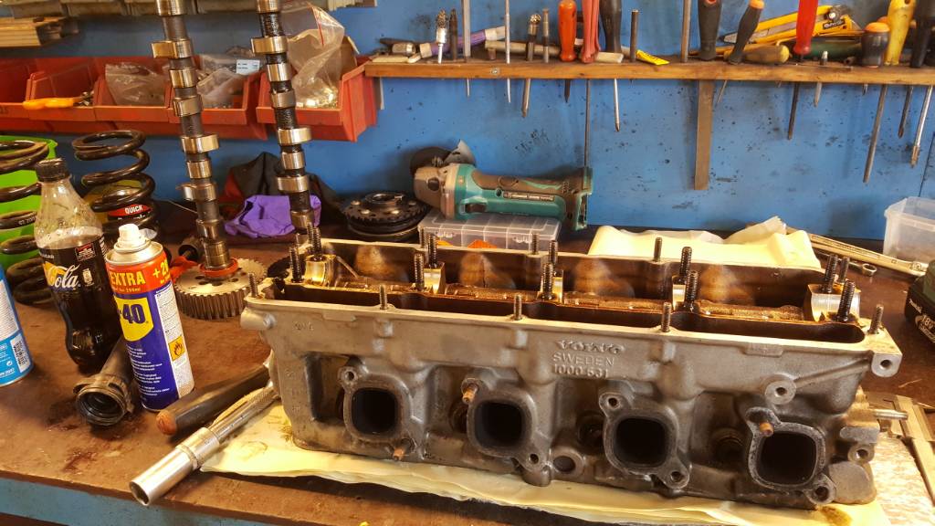

Fikk somla meg til å bytta kam ventilfjærer og retainers i dag og i går. Alle shimset til 0,3mm klaring som angitt i papiret. Gikk faktisk ganske greit ved å sette trykkluft på sylinderen for å holde ventilene oppe.

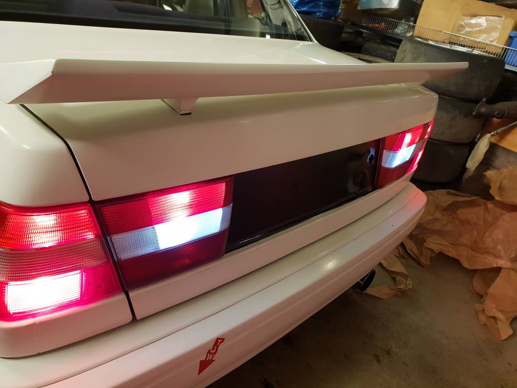

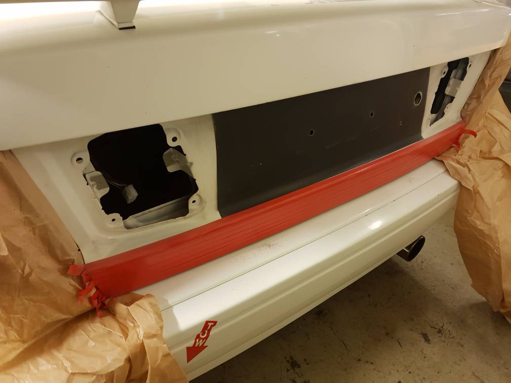

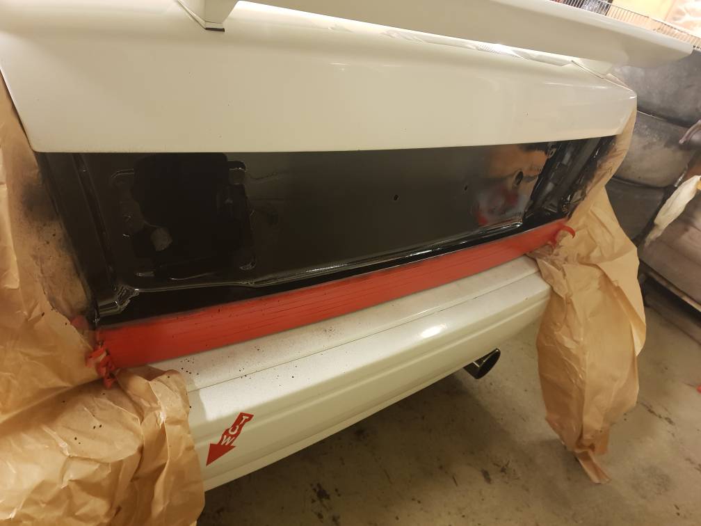

Tok av baklysene på bakluka og bytta de for de gamle hadde sprekker. Fikk dermed lakka hele feltet mellom lysa samt demontert sentrallås og mulighet for å låse, det virka uansett ikke og der bak er det ikke mye å stjele foruten en liten skvett med bensin.
http://forum.vccn.no/img-dump/2018/10/202.jpghttp://forum.vccn.no/img-dump/2018/10/203.jpghttp://forum.vccn.no/img-dump/2018/10/204.jpg

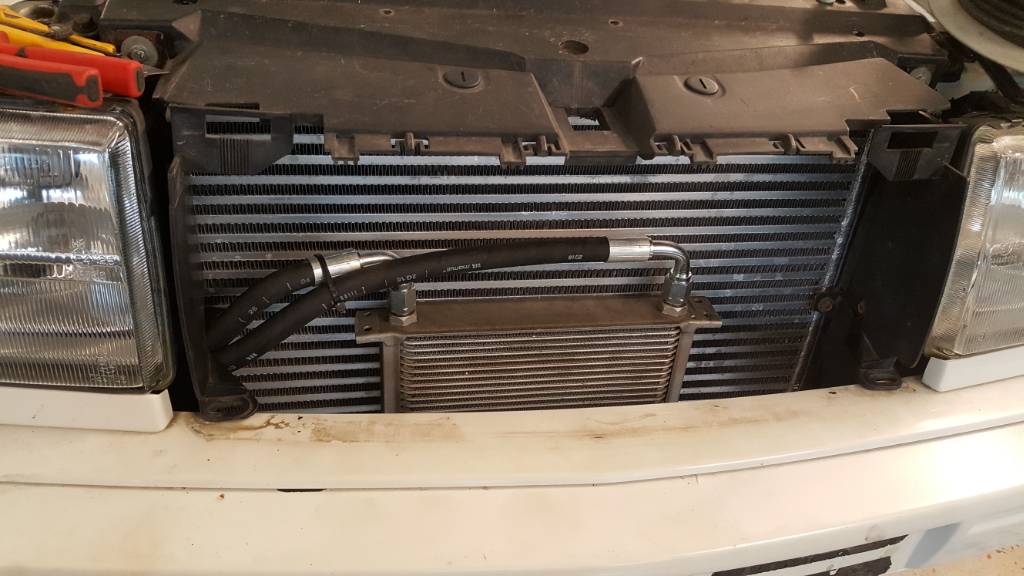

Bygd om inntaket for bedre plassering av filter og økte diameteren fra 3,5 til 4" for bedre flow.http://forum.vccn.no/img-dump/2018/11/13.jpghttp://forum.vccn.no/img-dump/2018/11/14.jpg

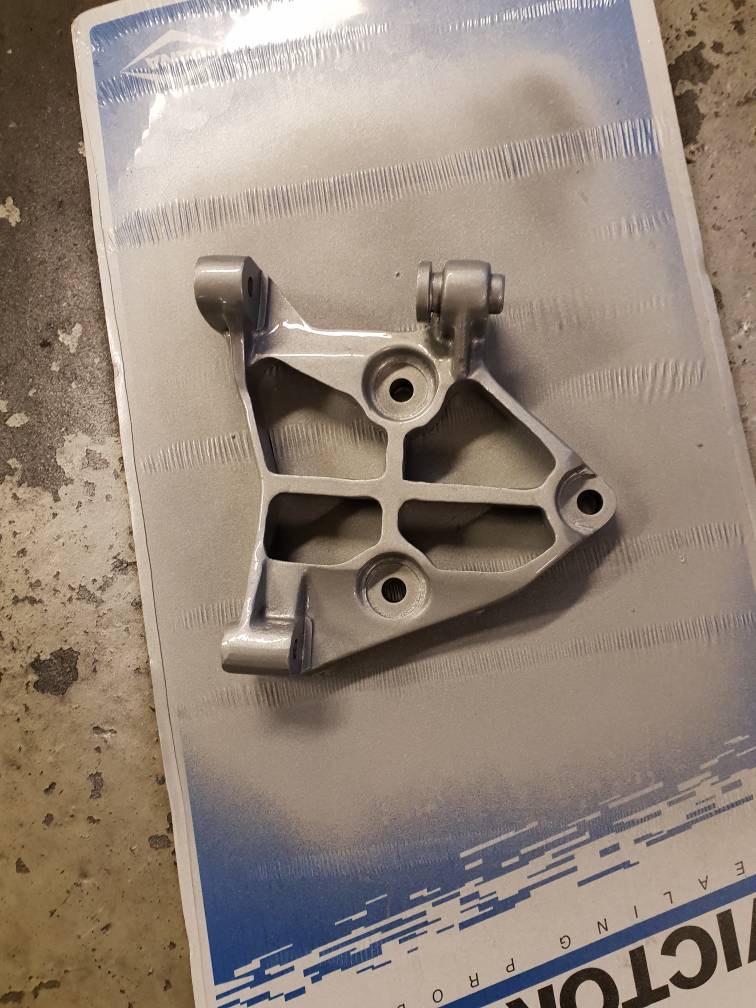

Tenkte å bytte det svære festet som er kombinert AC og dynamofeste for at det er unødig stort og klumpete. Fremskaffet ett feste for kun dynamo, men dette viste seg å være i støpejern så var utrolig tungt og tyngre enn den dobble braketten. For å bote litt på vekta så modifiserte jeg festet noe. http://forum.vccn.no/img-dump/2018/11/33.jpg

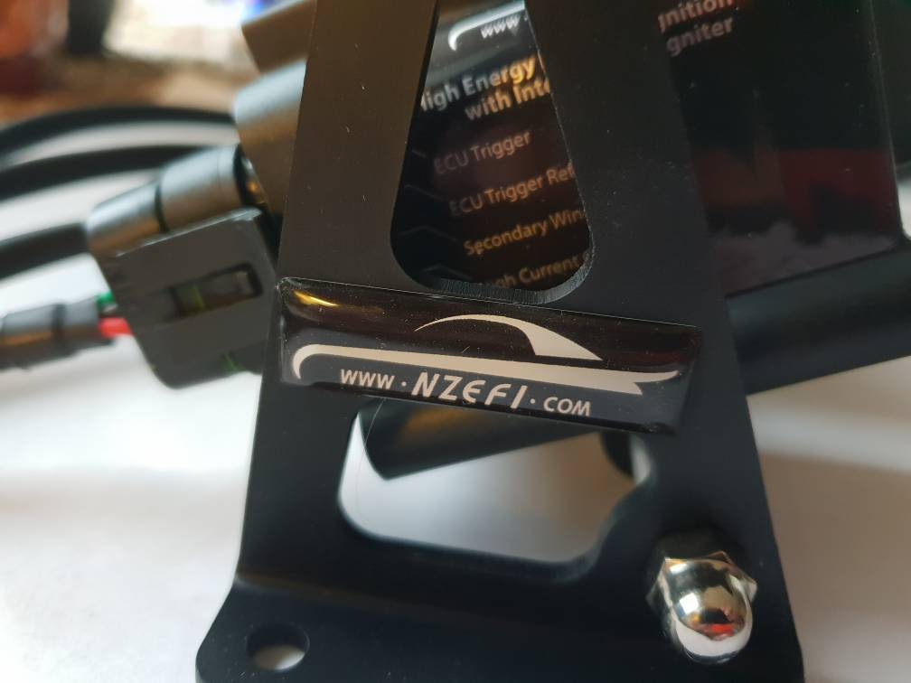

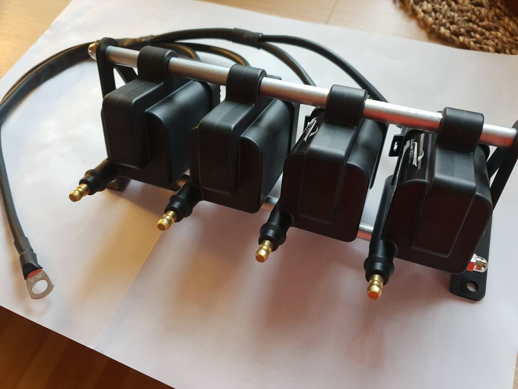

Litt forbedringer i vinterhalvåret før det blir en ny bremsing. Har slitt med litt dårlig gnist på tidligere oppsett uten å helt finne årsaken. Egentlig ikke vært ett problem under normal drift men ved kaldstart så går den ofte på 3 eller 2 sylindere så pluggrens/bytte har vært hyppig. Bygger nå så jeg får utbytte av fullsekvensielt.http://forum.vccn.no/img-dump/2018/11/122.jpghttp://forum.vccn.no/img-dump/2018/11/123.jpg
Nå i 2018, er det fullt mulig å kjöpe og montere ett multicoilanlegg som faktisk fungerer godt, men hovedproblemet er det samme som alltid, det koster unödvendig mye i forhold til det resultatet man oppnår. Dette gjör at de fleste som oftest tar til takke med rimelige, men dårligere alternativer.
Her en god og nyttig forklaring fra en SVÄRT dyktig kar: https://www.youtube.com/watch?v=6q5oq4TwX98
Var ikke noe kina greier jeg monterte sist heller og grunnen var plassering iforhold til EU og orginallook, men selvfølgelig ingen garanti at en erstatningscoil som antageligvis hadde fungert fint på en orginalmotor fungerer på en trimmet motor. Når orginallook er ut av bildet får man plutselg mye mer å velge i.
Det er helt klart dyrere men slipper nå eksterne sluttsteg som gjør det billigere igjen.
