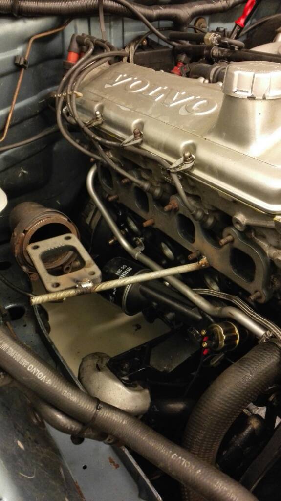

Det er nå ikke helt dødt her heller. Var en liten tur i verkstedet i kveld :)
http://forum.vccn.no/img-dump/2016/09/545.jpg
Kult [emoji4] [emoji106]
Planen var å ha turboen på undersia, men det bli så trangt og vanskelig med det aller meste, inkludert plugger og pluggkabler.. Så da ble det toppmontert :) Da er det også mulighet for at en efr skulle få plass, en gang i fremtiden :) Får heller sende grenrøret og eksoshuset på coating for å slippe all varmen :)
Blir spennende å se [emoji4]
