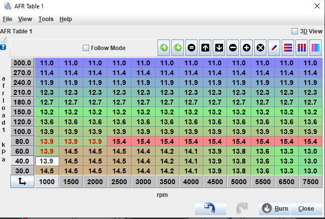

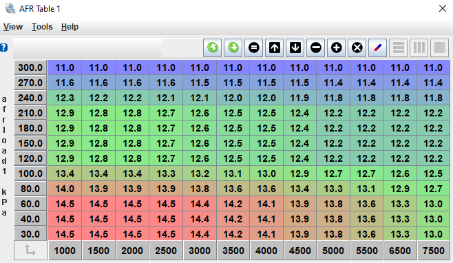

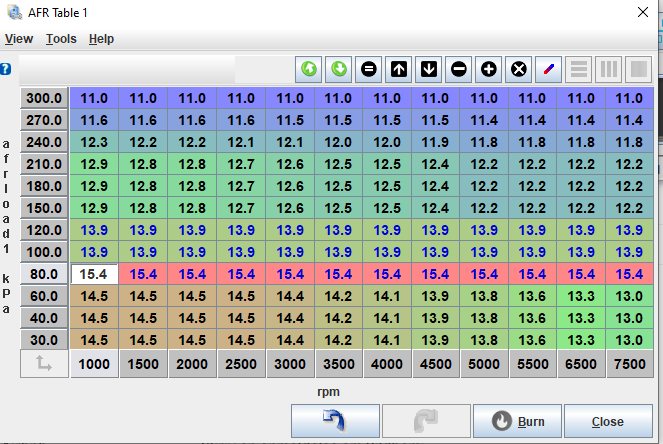

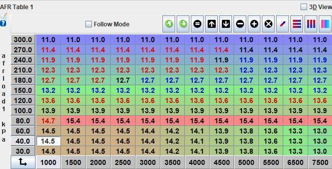

Takk for info. :)
Jeg synes at det der ser riktig fint ut så jeg hadde brukt dette frem til du evt. merker at motoren vil ha høyere eller lavere AFR.
15,4:1 på 80 linjen opp til og med 2000 o/min. kan justeres til 13,9:1
Tomgang bør i utgangspunktet være på ca. 13.9:1 og så kan du evt. justere deg opp om EU gutta gnåler.

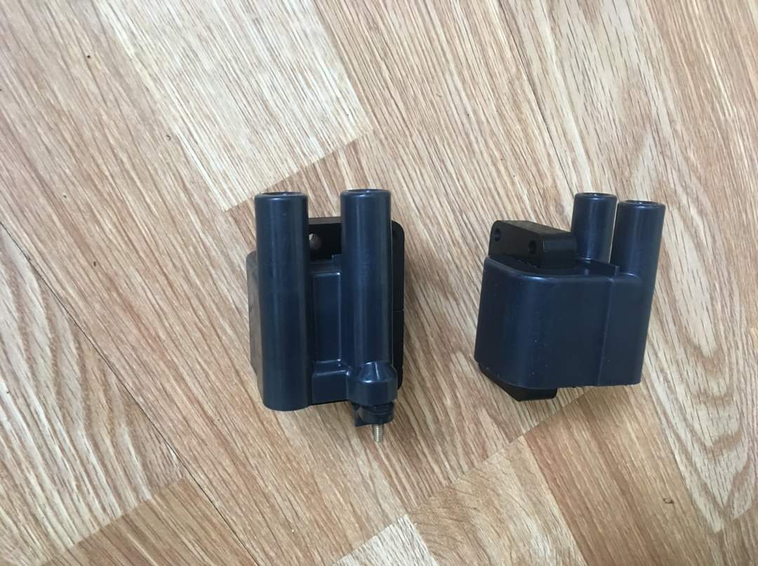

Gjentar du hva har av dyser, coil, tenningsforsterker og tennpluggledninger?
