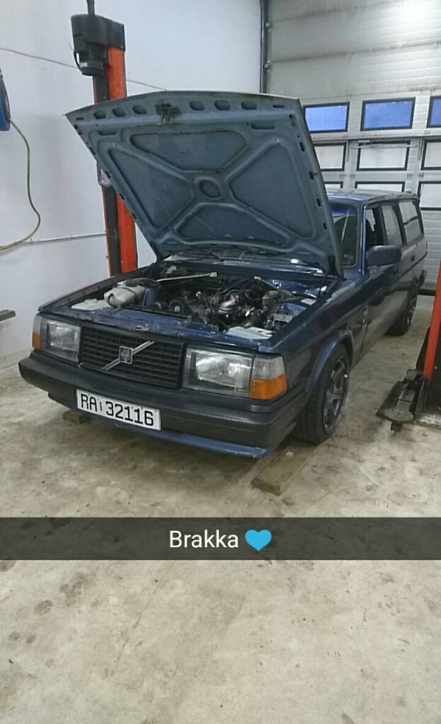

Fikk gjort litt idag! Fortsetter i morgen kveld, så blir det etterkontroll fredag [emoji106]
Har du gjort noe med høyden? Så meget bra ut! :)

Er synd demperene forran er så lange, og hjulbuene bak er så dumt utformet på 240, blir fort ubrukelig å kjøre når man senker mye.
Utløpet på radiatoren er 11mm for stort, innløpet er 5mm for stort, også man må blende lokket og sveise inn retur til ekspansjonstank hvis man skal ha det. Husker ikke i farta hvem som har gjort det, men ligger bilder av det i en prosjekttråd. Zeeker kanskje?
Det er sant, jeg har bilstein framme, men vet ikke hvilkne... Må få på bilstein bak og, er fryktelig myk [emoji107]
Ramla forøvrig over et par brukte coilovers fra en e36 i går, så vi må kanskje prøve å bygge om etterhvert [emoji106]
Å såpass, jo men vi gir det en sjanse likevel. Finner nok noen som kan sveise [emoji3]
Kult! Har tenkte på det samme selv, montere fjærbein fra E36 eller E46, tror ikke det skal være alt for vanskelig å få til også får man plutselig bolt on M3 bremser :) Jeg har bilstein clubsport framme, som skal være 40mm kortere eller noe sånn, men de blir fortsatt alt for lange i den høyden jeg vil ha bilen.
