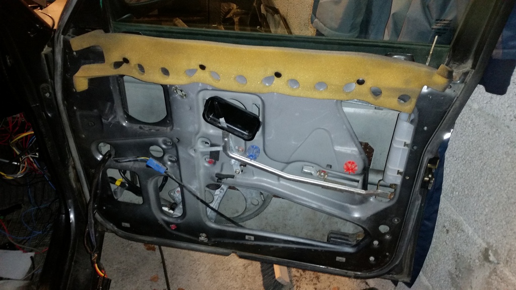

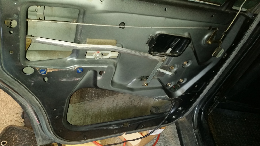

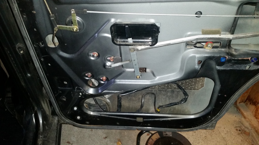

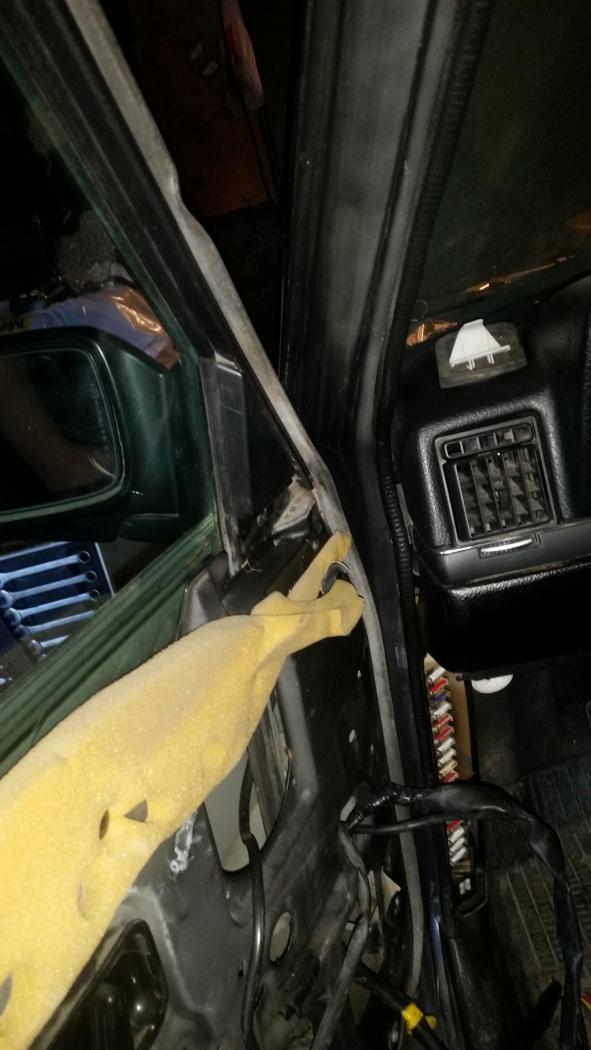

Jeg storkoste meg med å installere El vindu :)
Det var jo heller ikke så vanskelig, en må passe på når man skal feste vinduet i heise mekanismen at man ikke kjører vinduet på skrå mellom de skinnene på hver side, holdt på å kunne gå galt med meg på ene vinduet når skinnen i bunn på vinduet skulle festes til heisen.
Ha på litt girfett/gris på tannhjula også for at de skal kjøre fint opp og ned :) Det er visst noe jeg burde ha gjort.
