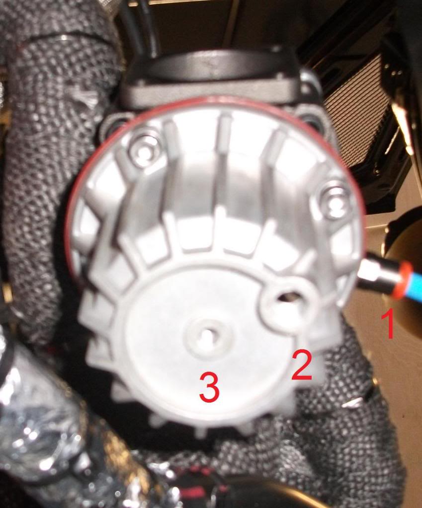

Se her, blir dette riktig ?
http://forum.vccn.no/img-dump/2011/08/1024.jpg
1. Fra innsug (slik er den i dag)
2. Kommer ut fra pysventil som er koblet videre til innsug
3. Skal den blendes eller beholdes åpen ?
Kan noen som har greie på dette bekrefte om jeg har forstått det riktig og hva jeg skal gjøre med nummer 3?
Ser plutselig at du har modell 1, da ble jeg litt usikker gitt.. På modell 2 som jeg har passer den helt 100% ihvertfall..
Jeg har heller ikke noe nippel på kompressorhuset, så jeg satte slangen på en nippel som originalt går til kullfiltertanken under skjermen, dette er før spjeldet. Har det forresten noe å si om den er koblet dit ift. i plenum?
Hentes friluft? Forklar gjerne litt mer? :p
Men hvis noen vet hvilke gjenger det er i lokket på HKS kopi model 1 50mm wastegaten, let me know :)
Har søkt litt nå, og det virker som at hks (som den eneste produsenten) bruker 1/8" BSP gjenger til nipler. Da er det ikke rart at NPT virket litt løs.. :)
Eventuelt kan jeg jo skru av lokket å ta det med meg til Tess så får jeg riktig :)
Så da kjører jeg fra innsug via pysventil på det store hullet og blender det lille i midten?
