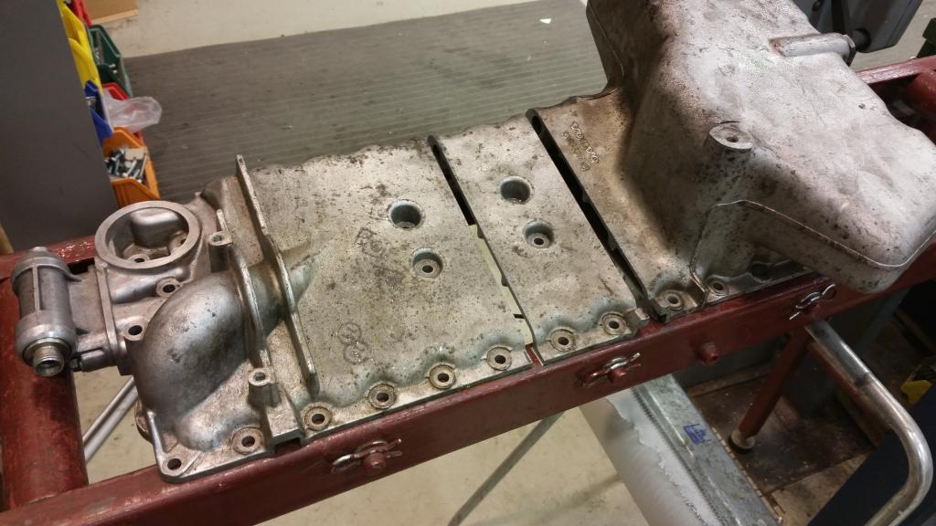

Pøser bare på med bilder!
Kappe bånnpanne :)
http://forum.vccn.no/img-dump/2014/08/260.jpg
En sylinder mindre!
http://forum.vccn.no/img-dump/2014/08/261.jpg

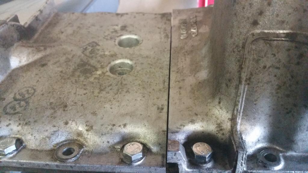

Skrudd i org bånnpanne som blir brukt som "jig"
http://forum.vccn.no/img-dump/2014/08/262.jpg
Bør være grei sveising det her

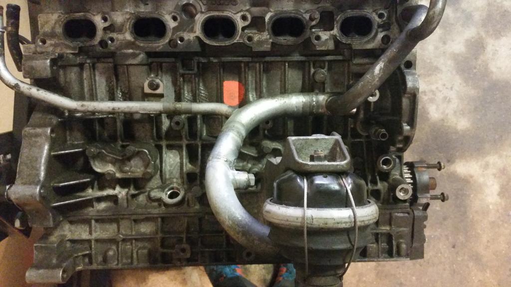

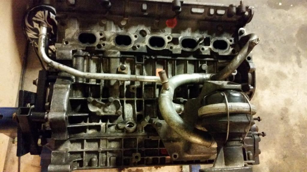

Vannrør 95% ferdig
http://forum.vccn.no/img-dump/2014/08/264.jpg
http://forum.vccn.no/img-dump/2014/08/265.jpg

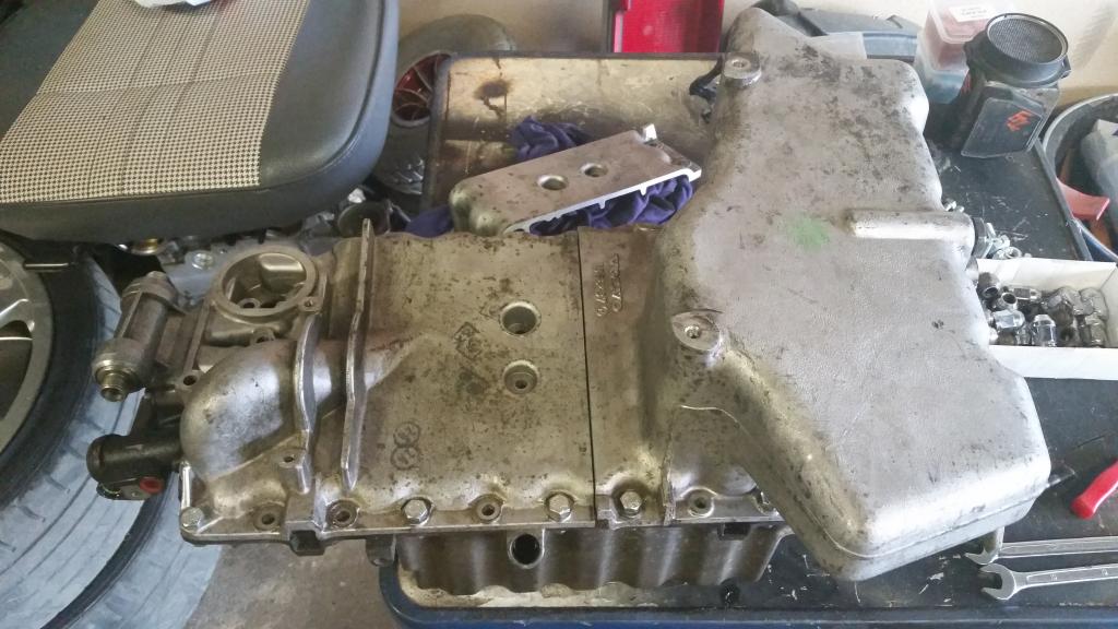

Kult at det begynner å ta form! :D
Mulig at jeg ikke har fått med meg alt, men er det bånnpanna fra en 6'r uten turbo du korter inn for rettstillinga?
Det stemmer! :)

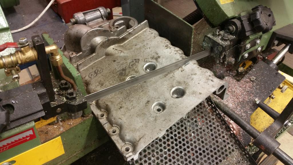

Bør gå krute godt å sveise det der :) Hadde det vært 1mm rustfritt hadde det blitt litt mere problemetatisk med den glippa.... med halvtykk alu og 2.4-3mm tilsats så går det helt kanon :) Bare husk å rengjøre området skikkelig, slip rent rett før du sveiser, og litt forvarming hjelper mye på (så er du ikke avhengig av et apaprat som kan levere over 200amp over lengre tid)...
Et annet godt tips i tilfelle det er noen porøsiteter i metallet er å varme det opp og tørke rent med løsemiddel et par ganger i forveien så du er sikker på at det ikke er noe som kan svette ut i sveisen mens du holder på, støp er litt plagsomt på det området om du er litt uheldig...
Jepp, tror jeg skal brenne det rent først. Er ikke jeg som skal sveise det, da jeg ikke har apparat =(

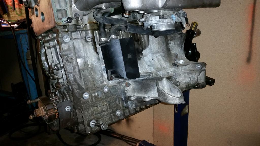

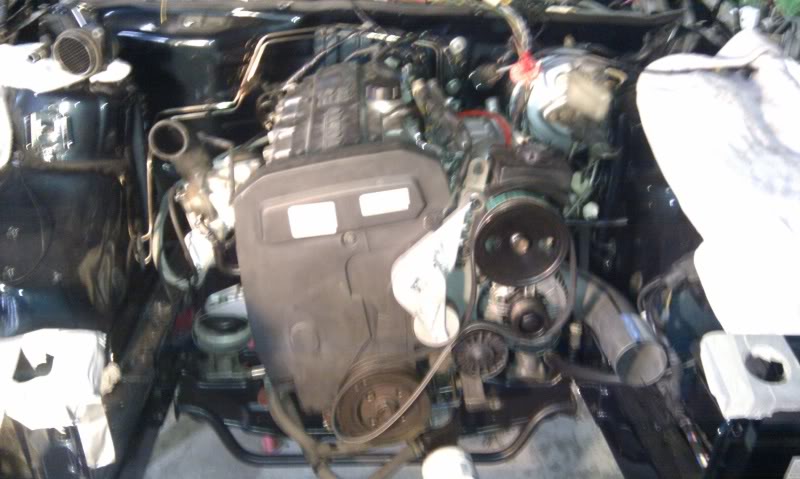

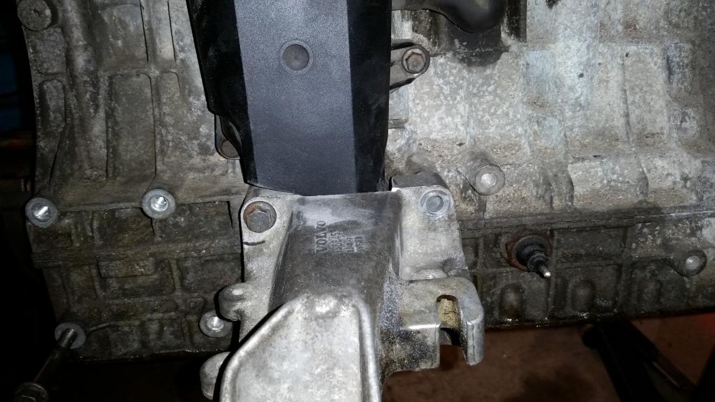

Kappa og tilpassa motorfeste rundt veivhusventilasjon:
http://forum.vccn.no/img-dump/2014/08/534.jpg
http://forum.vccn.no/img-dump/2014/08/535.jpg

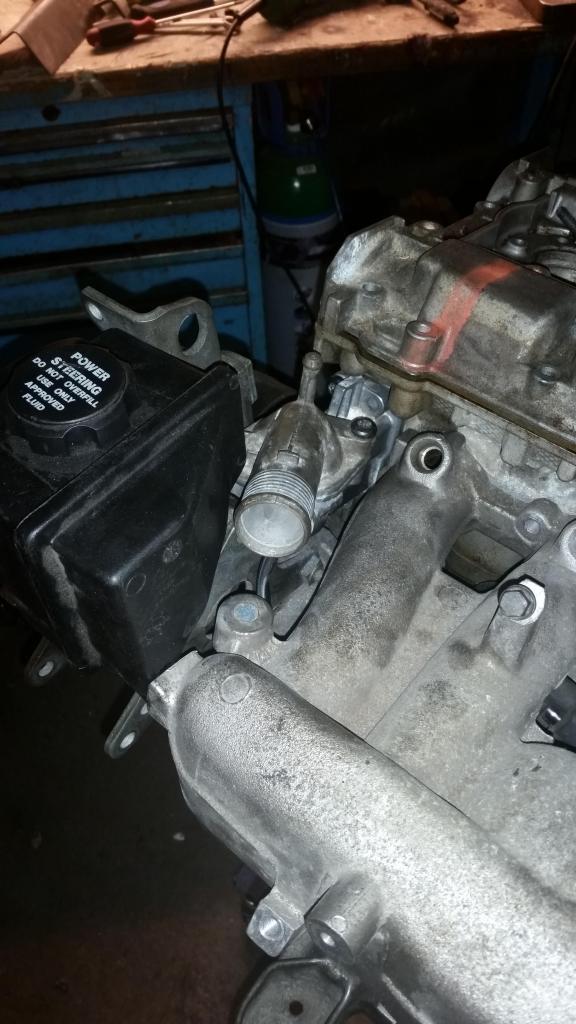

Prøvd termostathus, innsug og servo:
http://forum.vccn.no/img-dump/2014/08/536.jpg

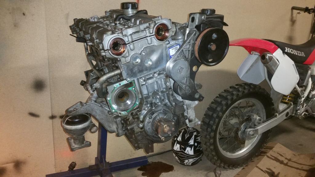

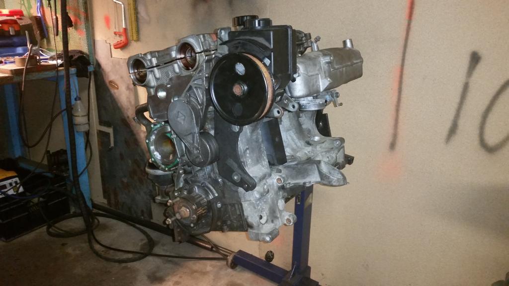

Sånn står det nå:
http://forum.vccn.no/img-dump/2014/08/537.jpg
http://forum.vccn.no/img-dump/2014/08/538.jpg
Planen er fremover er å splitte blokka, bytte lager og bytte til H-profil.
Skal så få vaska alt av deler skikkelig i delevasker og.

Kordan er det med dem orginale 960 motorfesta på T5 motoren? passer dem med bolthulla til blokka, og med rett plassering av motoren?
