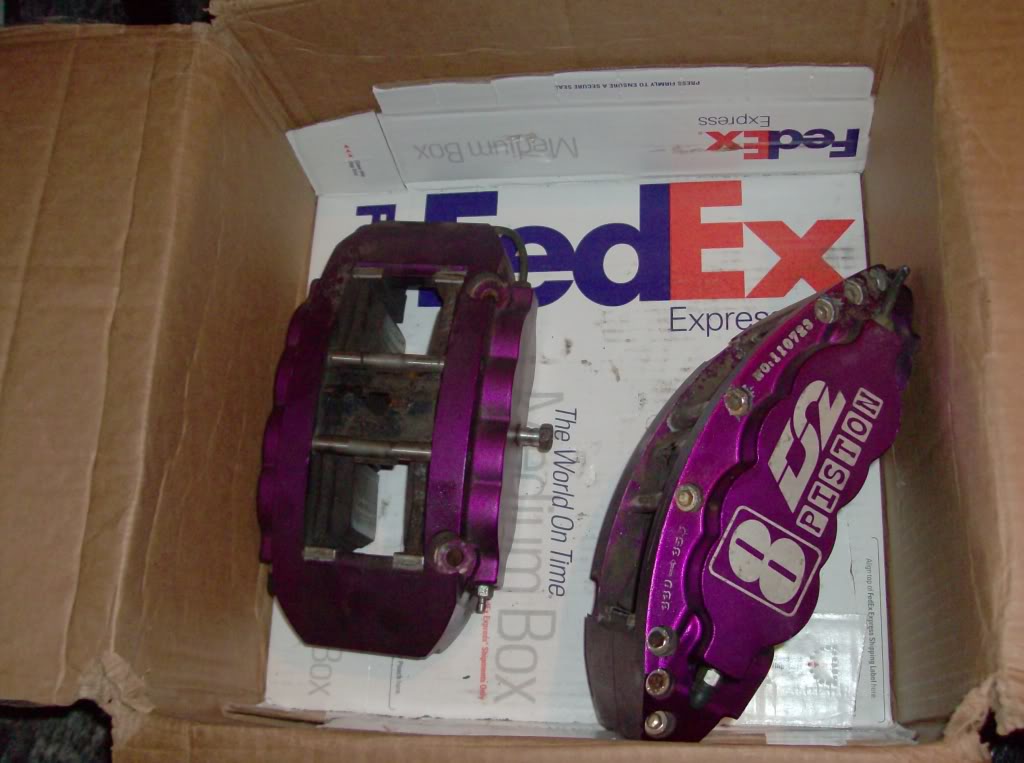

har vært og handlet meg D2 8stempla calipere!trur det blir bra bremser på svensken nå ;)

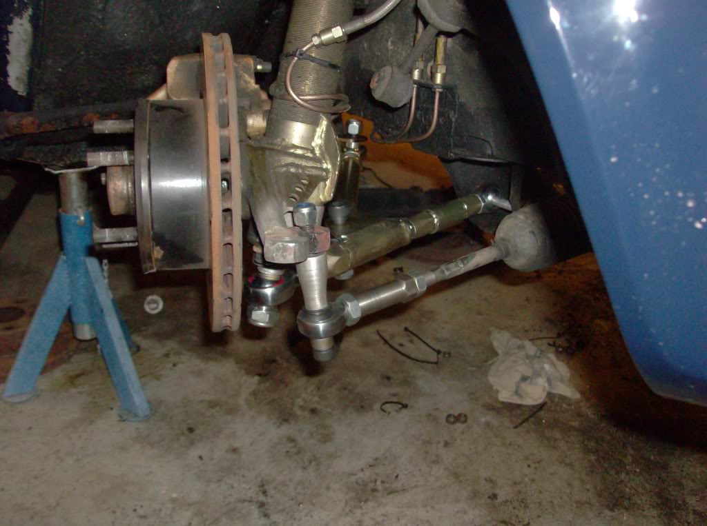

også et bilde av hvordan jeg sveiset spindelen for mere rattutslag!har kopiert patenten til magnus ;)

ikke det beste bilde kansje men kan prøve og ta et bedere neste gang jeg er i verkstedet! ;)

så forstillinga til myranes har ikke feste til krengestaget?

Hei. Tøft prosjekt;)
Hvilken type bærbruer er det du har? laget selv?
ser myranes nevens her, men finner ikke disse bærebruen på sieden demmes.

Takk moro og høre noen andre liker bilen også! :)
er rør bærearmer fra myranes ja dem er halt nye så er ikke sikkert dem ligger på hjemme siden hans enda men trur dem ligger på finn.no :)

Detta blir bra, stå på ;) angående det vi prata litt om bremser bak, hvordan passer calipere på akselen med den ventilerte skiva egentlig??? har du prøvd? ;)
takk takk!
må file opp hulla litt i caliperen men skal gå det.skal se litt på det i morgen men bruker jo skiva som sitter bak tenkte jeg. :)
Blir ikke skiva litt tynn i forhold til caliper da? Du får si ifra åssen det blir, så kanskje jeg lager no lignende på volvon min å:P lurt var det hvertfall:-)
vist skiva blir for tynn setter jeg bare på caliper til ikke ventilert skive har det liggende. :) har trua på det io værtfall....
