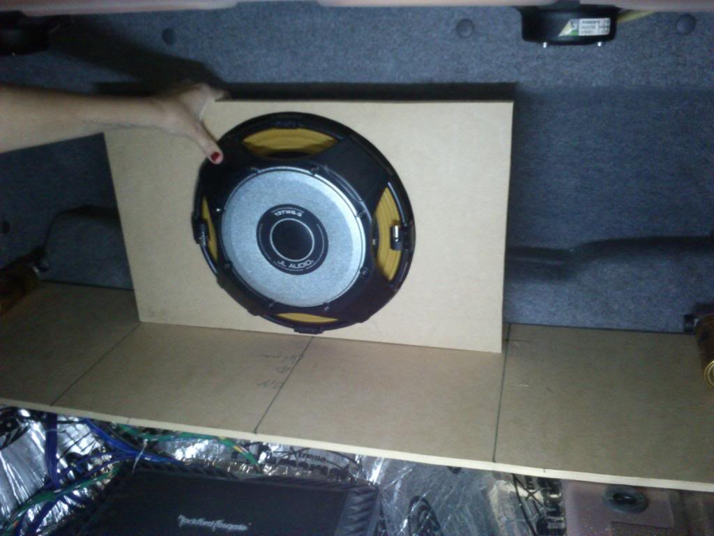

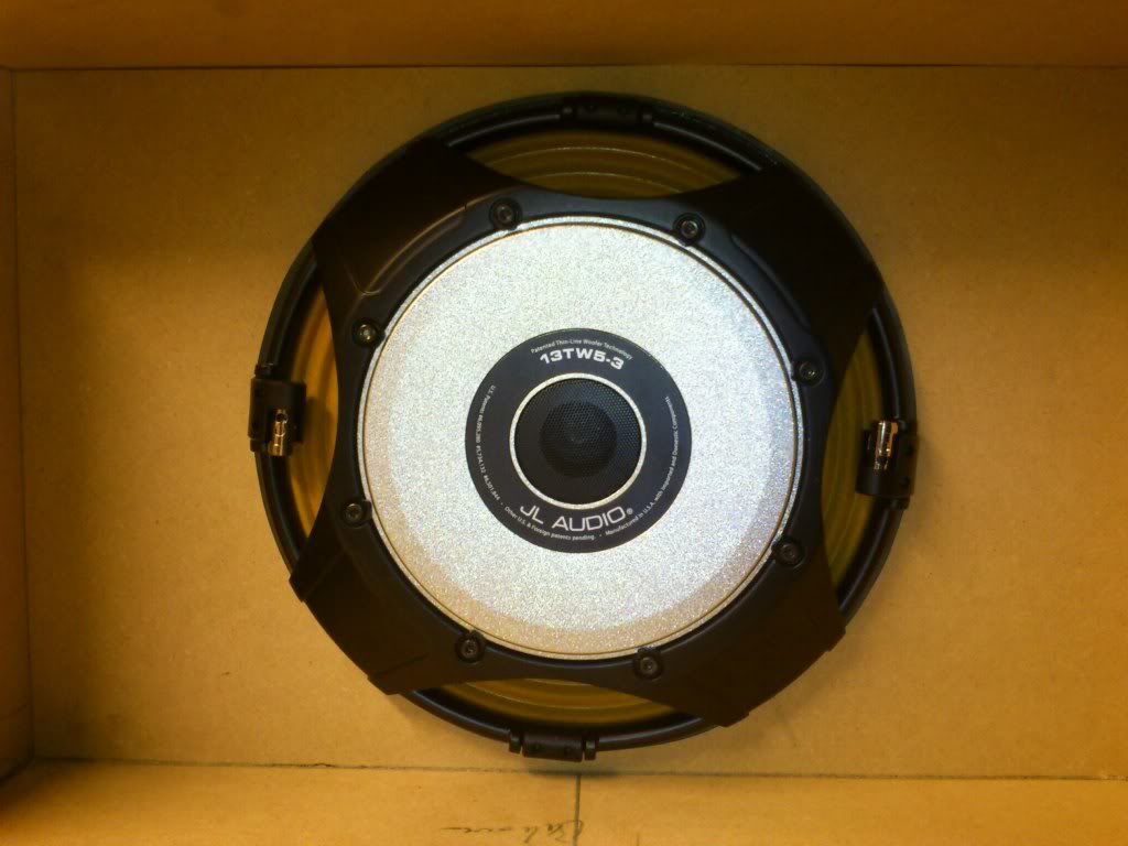

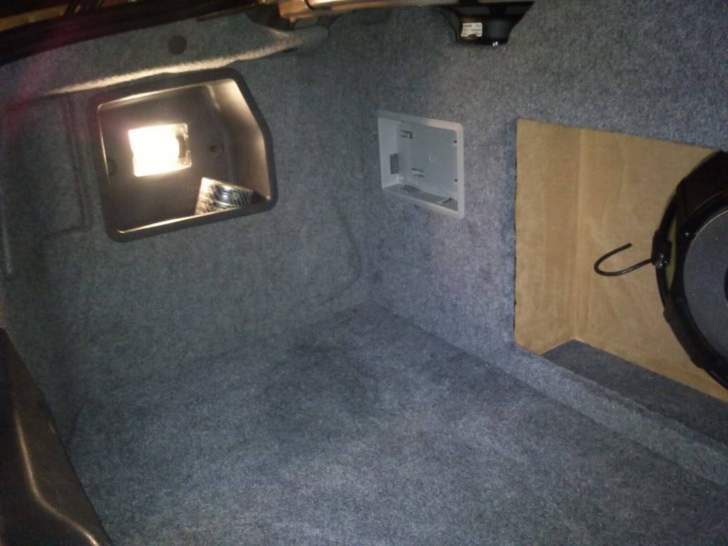

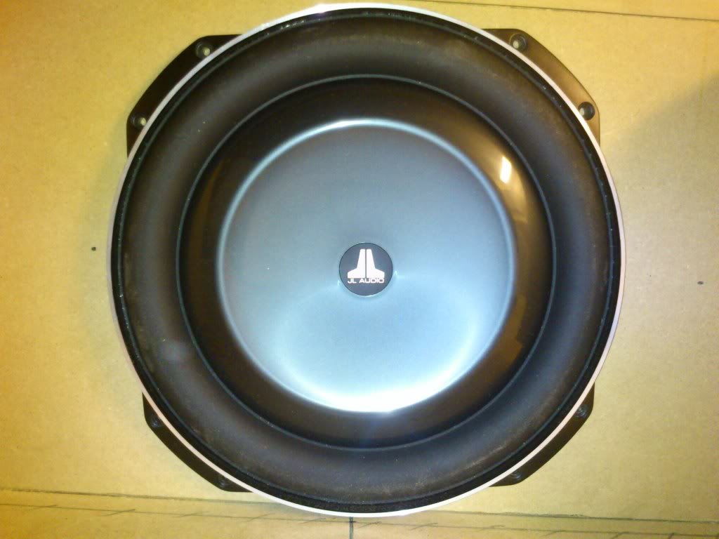

JL Audio 13,5" Flat subbwoofer. skal være bra lydkvalitet i denne. ferdig med hardtslående anlegg men den siste lille piffen må jeg ha igjen!

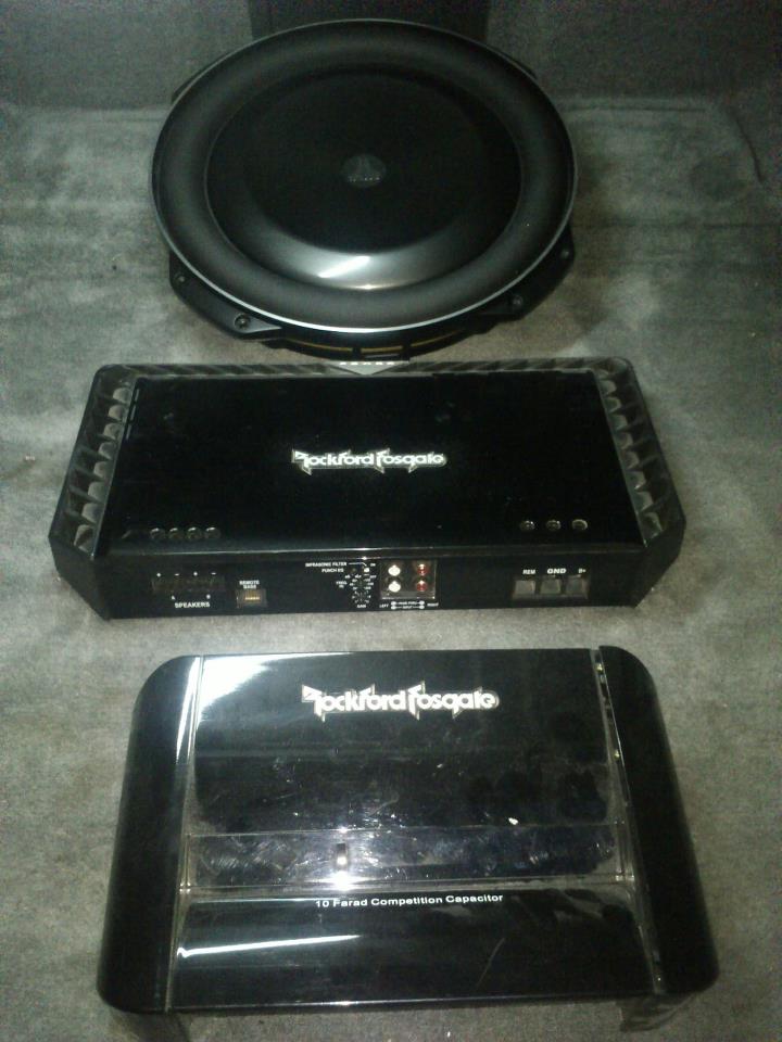

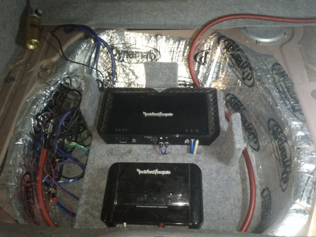

bruker opp stereoparts fra 945n. RF T1500-1bd og RF 10 Fahrads Hybridkondensator og 0\1AWG RF strømkabelen :) + 100A automatsikring :)

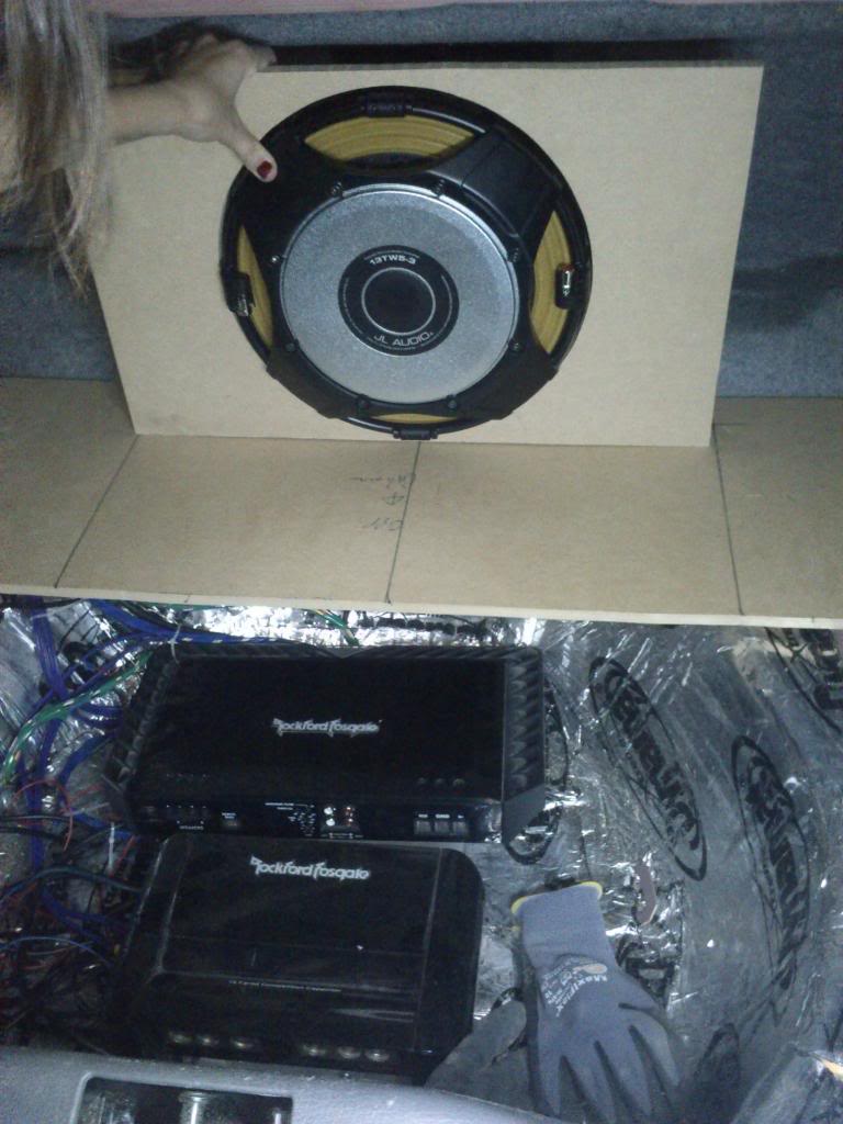

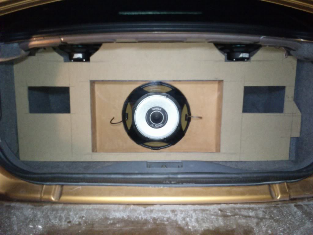

subben skal mest sannsynlig plasseres borti hjørnet der jeg har avbildet den. tenkte hjulbrønn først, men er litt skeptisk til å ta ut reservehjulet på denne bilen i og med at jeg ikke akkurat kjører på billigfelger om det skulle skje noe der jeg har behov for det.
Genial størrelse på det elementet! :)

Søt sub! Hva slags kasse trives den i? Volum?

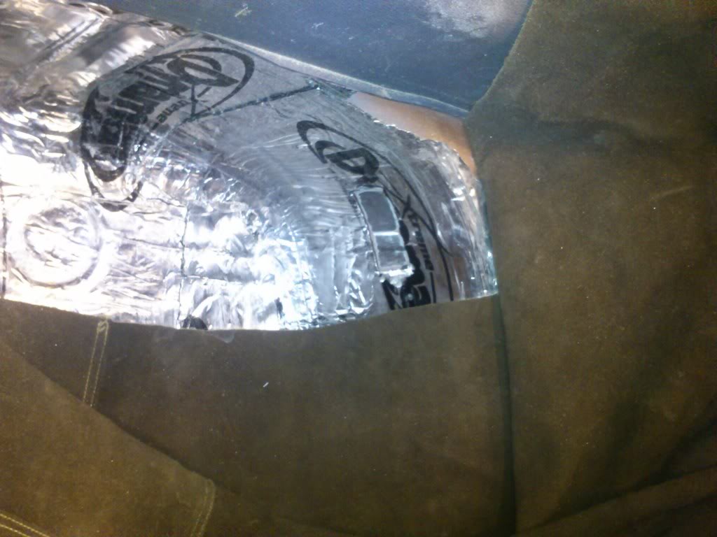

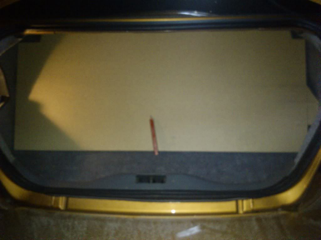

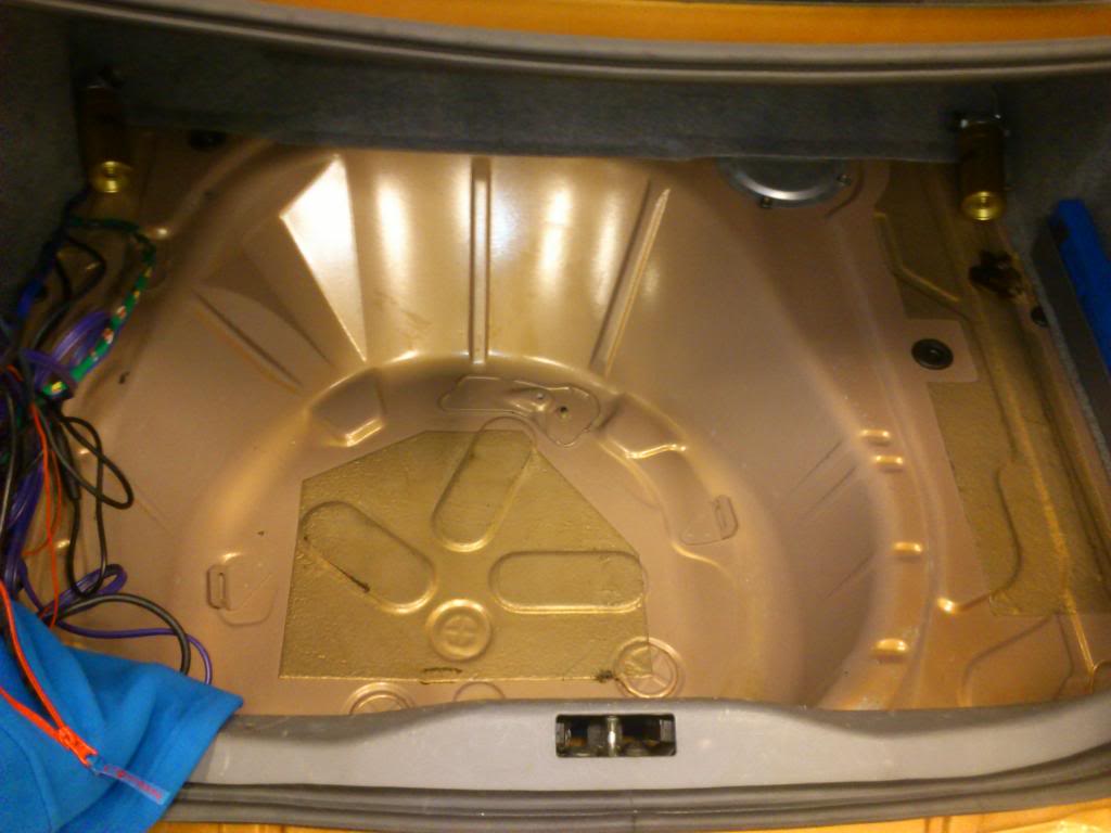

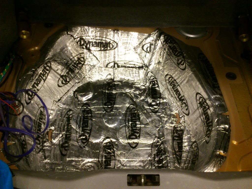

før lyddemping er hjulbrønnen skikkelig renska å vaska.
http://forum.vccn.no/img-dump/2013/01/574.jpg

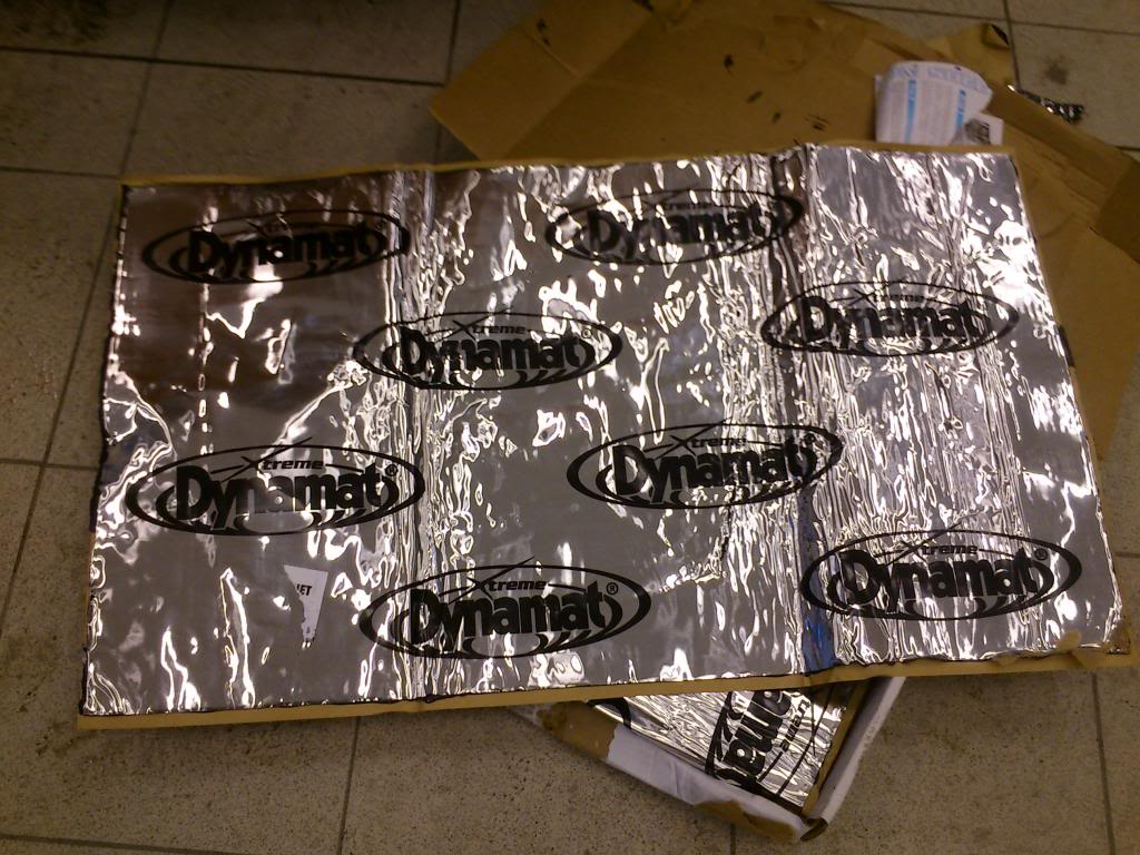

Dynamat må til.
http://forum.vccn.no/img-dump/2013/01/575.jpg
ferdig støyisolert.
http://forum.vccn.no/img-dump/2013/01/576.jpg
"byggtørka" mi i hobbyrommet.... :p
http://forum.vccn.no/img-dump/2013/01/577.jpg

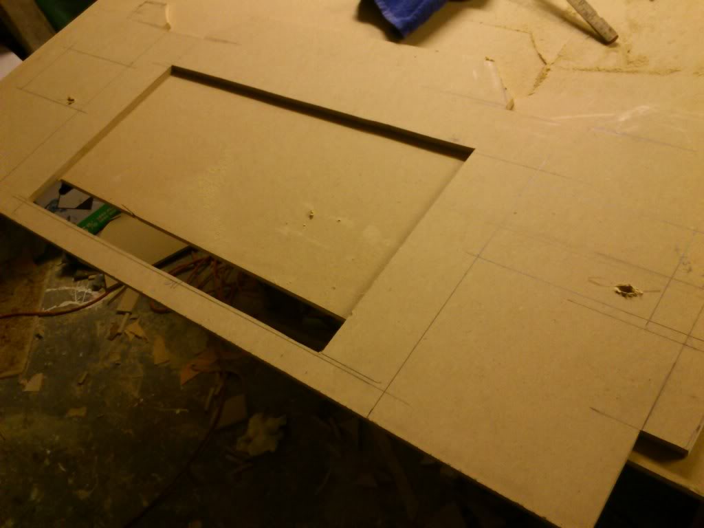

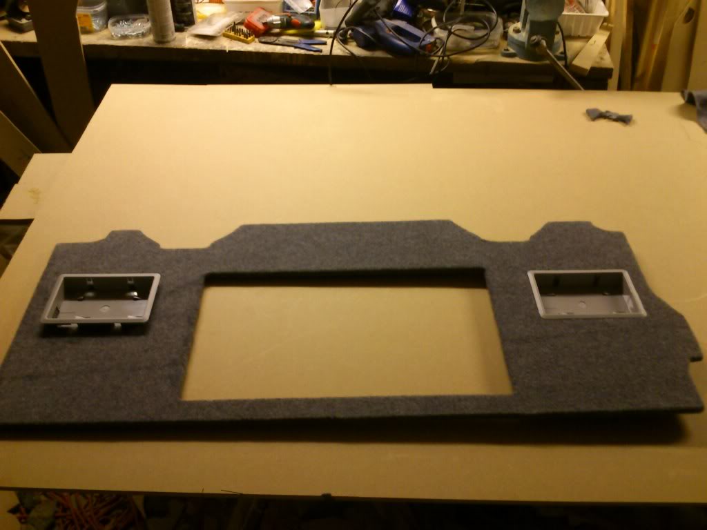

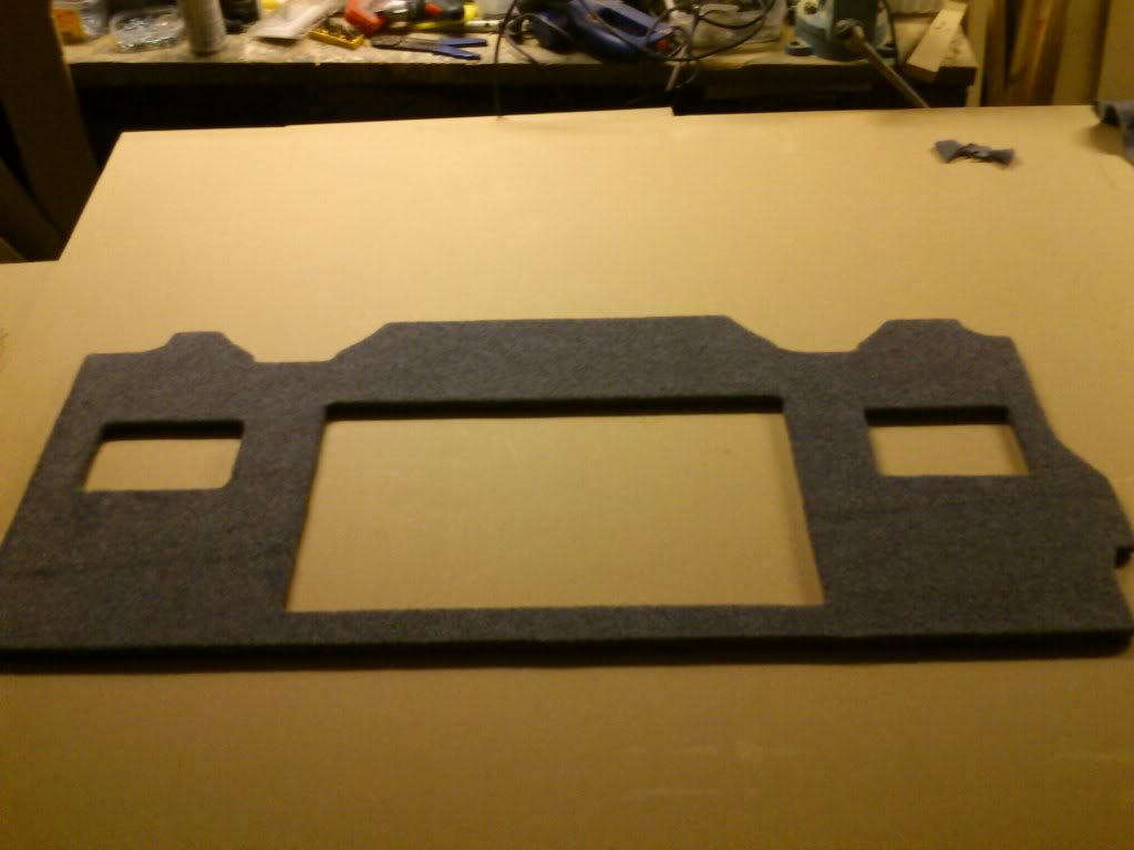

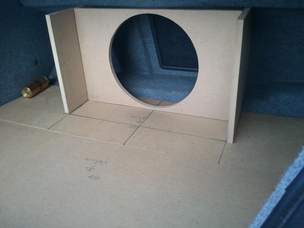

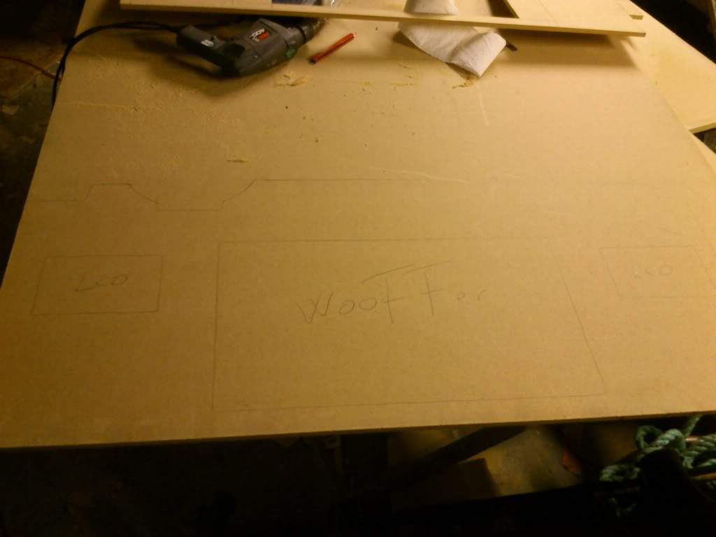

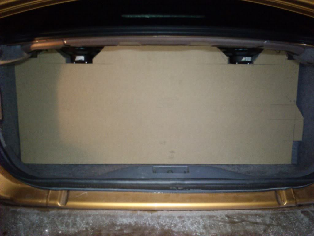

enkleste måten å få tilpassa bunnplata er å ta ut den originale og bare tegne av. blir jo så enkelt å få rett passform da.
http://forum.vccn.no/img-dump/2013/01/578.jpg
der er den done.

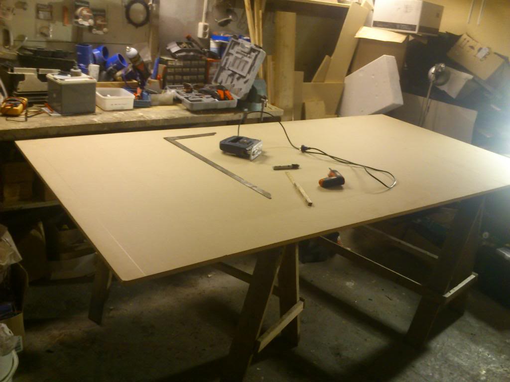

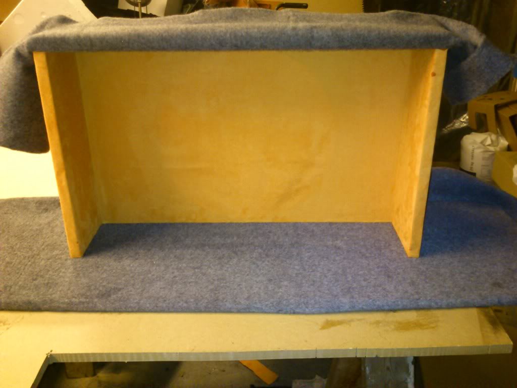

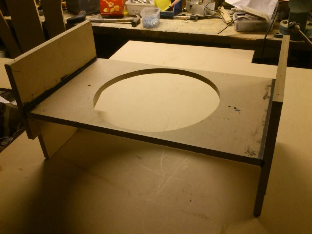

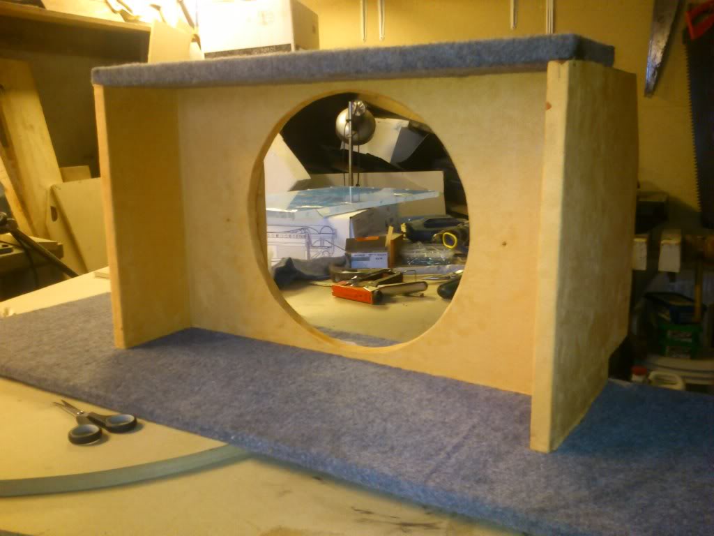

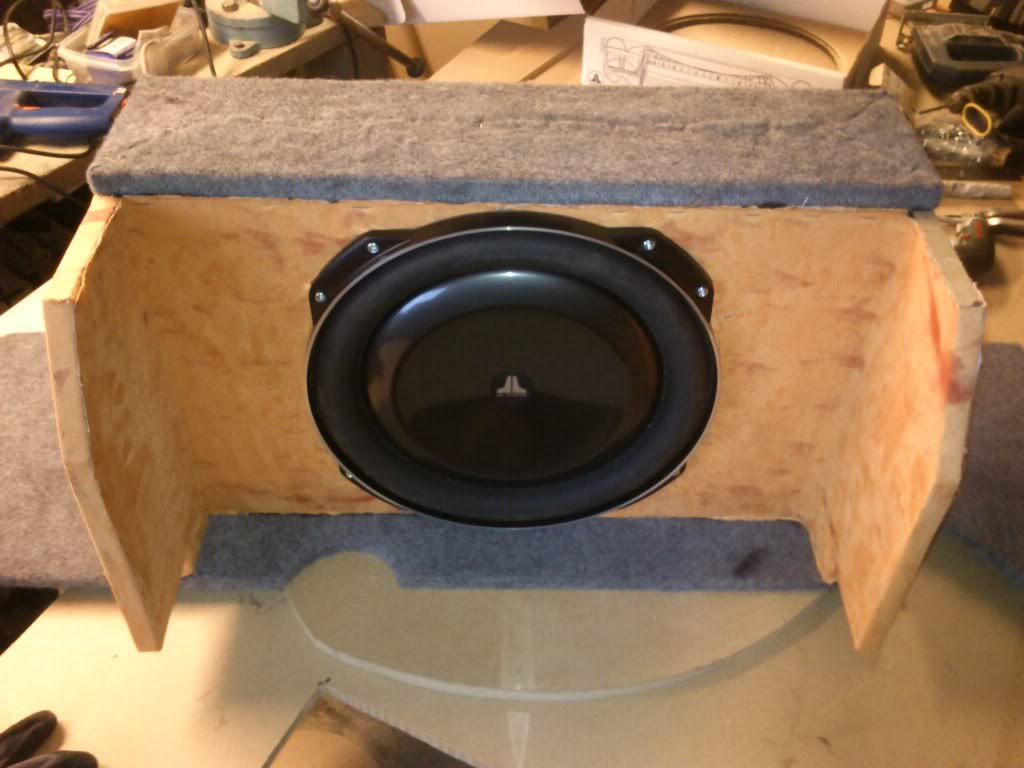

så var det bygging av kassa på den innerste delen av bunnplata...
http://forum.vccn.no/img-dump/2013/01/579.jpg

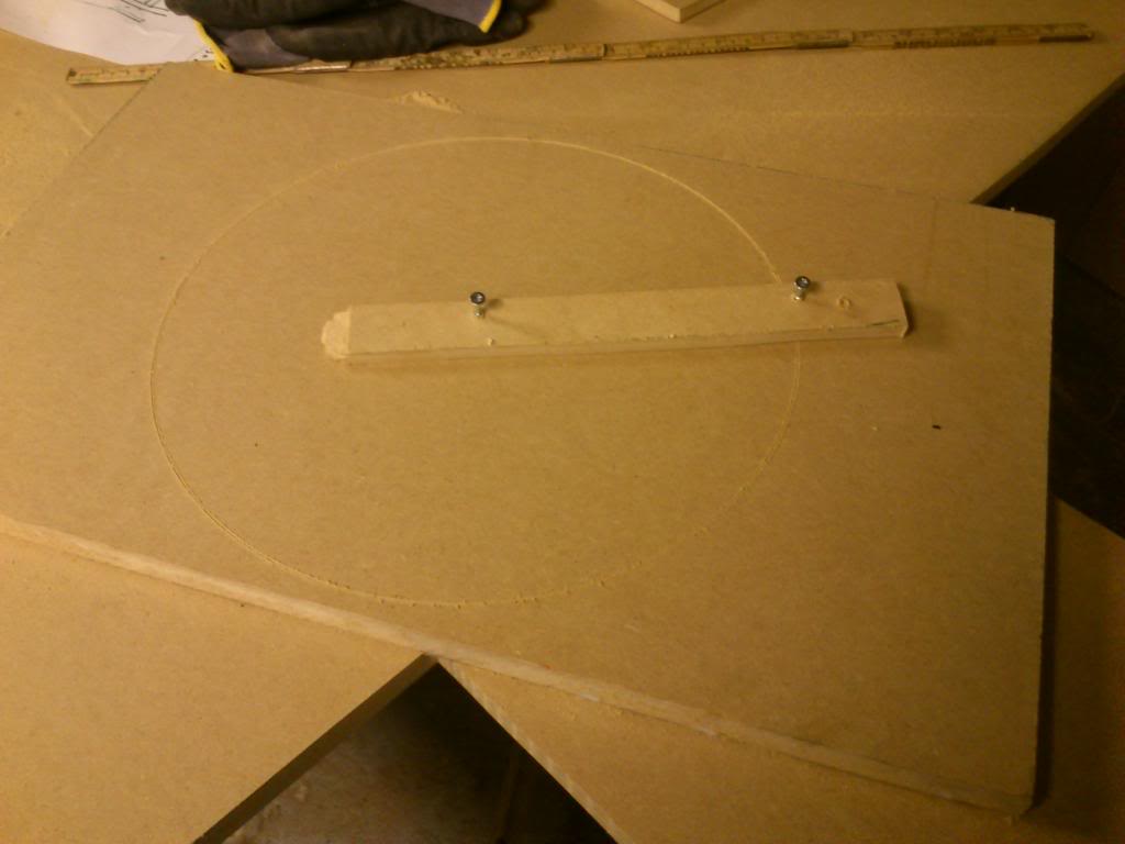

gammeldags måte å få laga hullet, men det funker like godt hver gang for oppmåling :)
http://forum.vccn.no/img-dump/2013/01/580.jpg
http://forum.vccn.no/img-dump/2013/01/581.jpg
http://forum.vccn.no/img-dump/2013/01/582.jpg

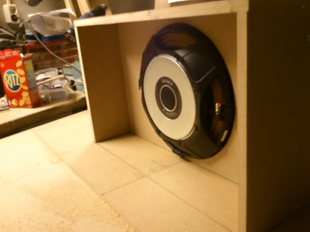

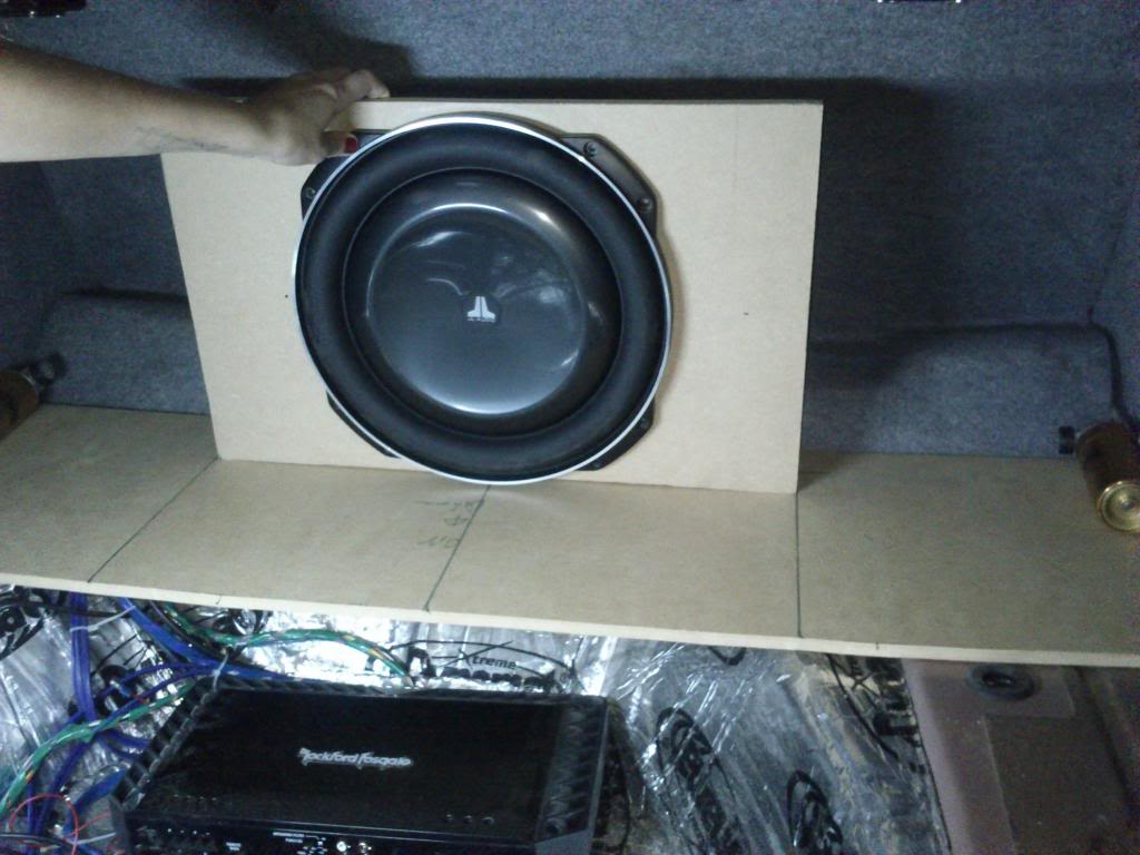

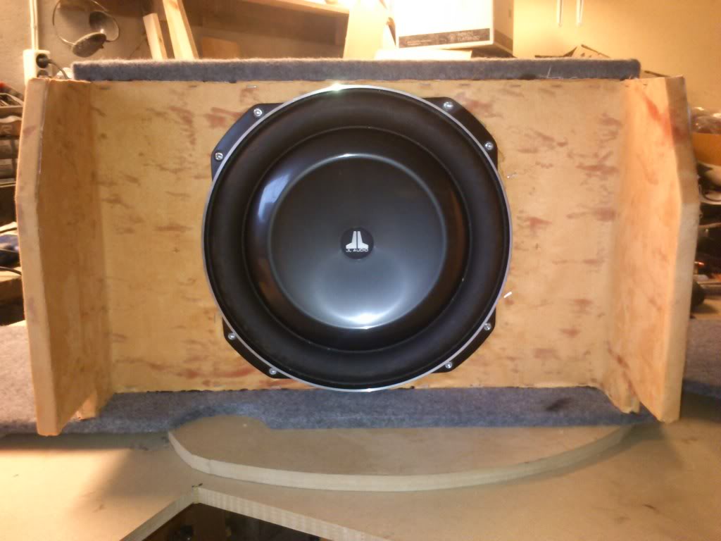

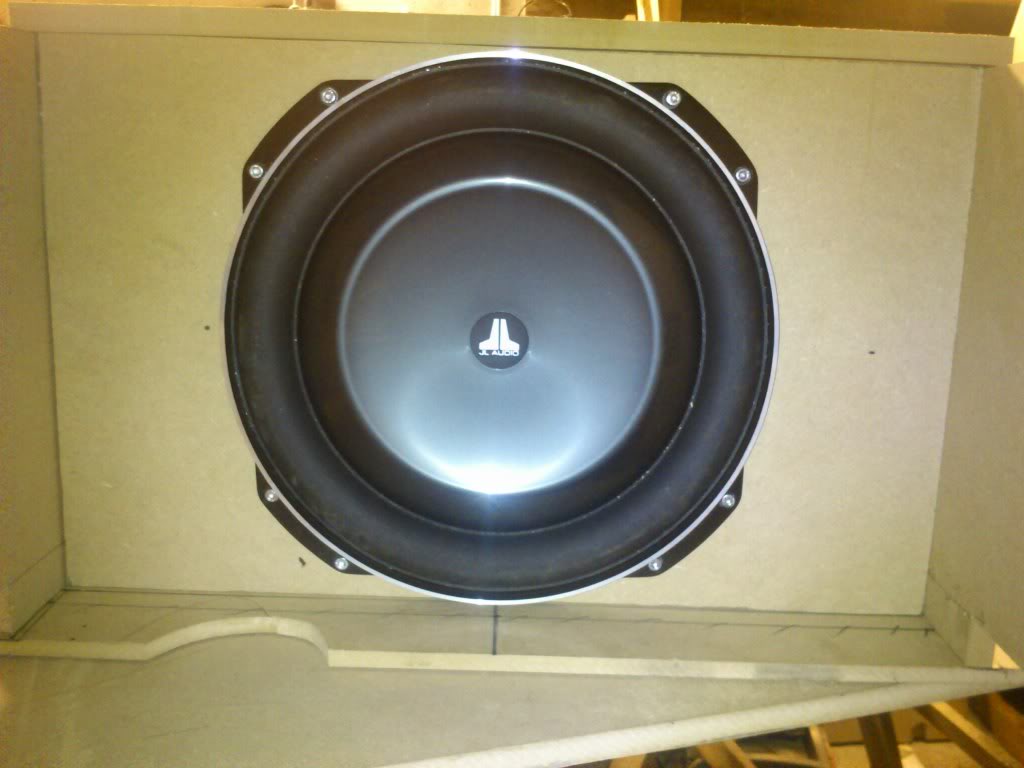

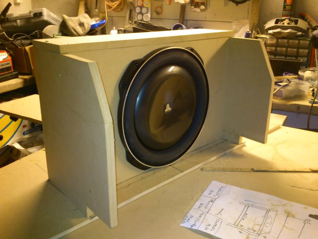

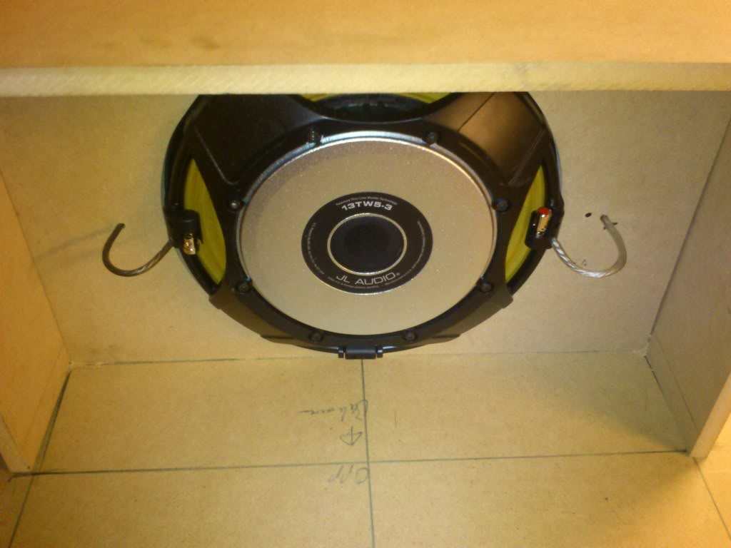

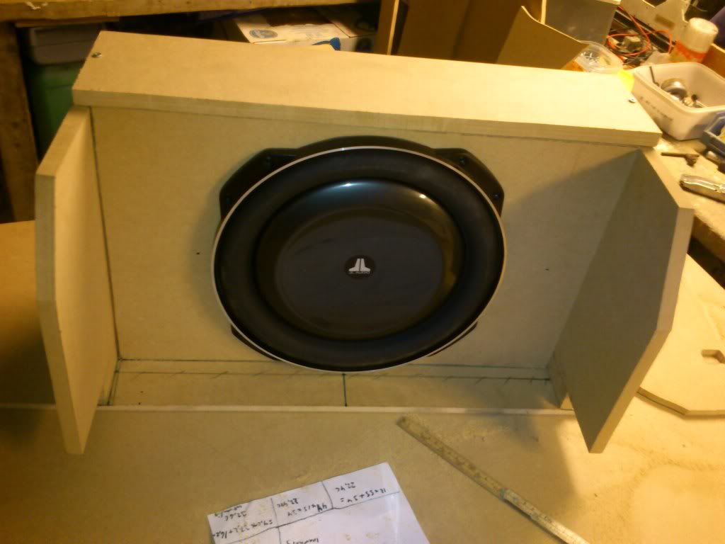

hm bestemme seg for om subben skal stå inn eller utover da...
http://forum.vccn.no/img-dump/2013/01/583.jpg

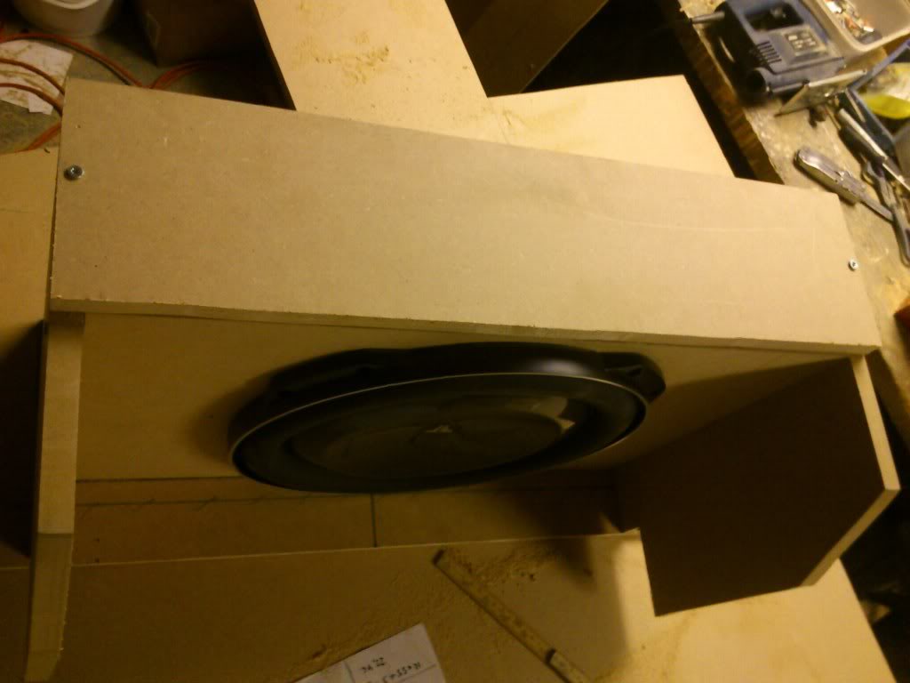

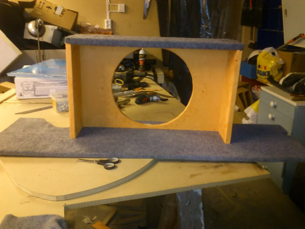

sånn blir veggene der i alle fall. bygger så de kommer under hatthylla og holder seg på plass slik.
http://forum.vccn.no/img-dump/2013/01/584.jpg

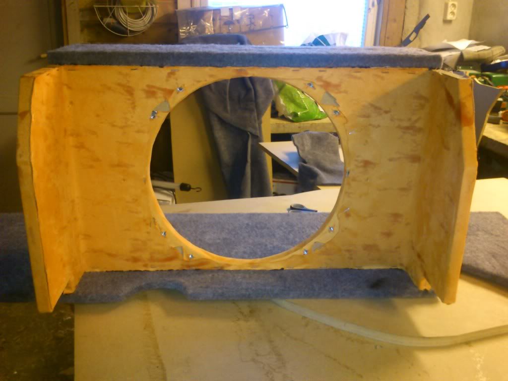

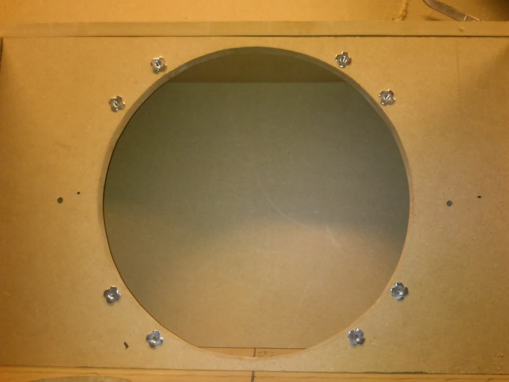

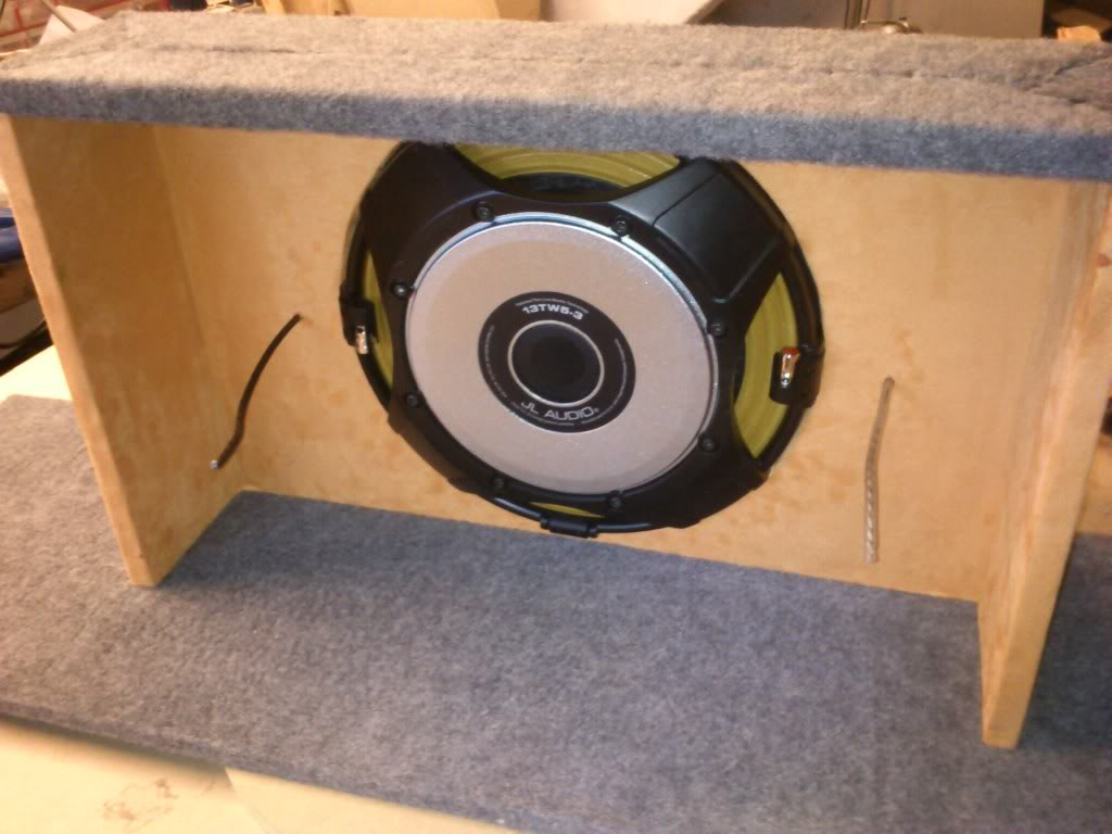

skruhullene har innslagsmuttere for å få skrudd fast subben uten gjennomgående skruer inn i kassen. fås kjøpt f.eks. hos Würth eller lignende plasser.
http://forum.vccn.no/img-dump/2013/01/585.jpg
http://forum.vccn.no/img-dump/2013/01/586.jpg

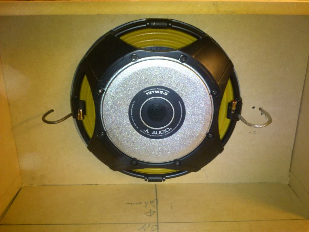

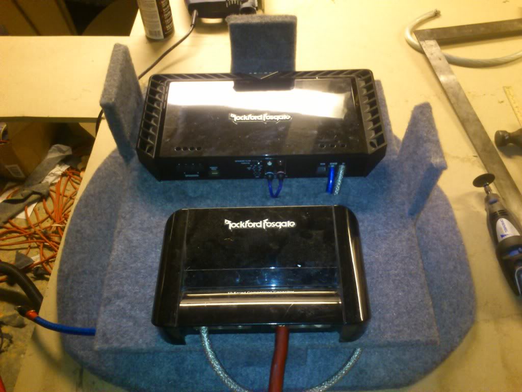

monoforsterker og hybridkondensator skal plasseres nedi her.

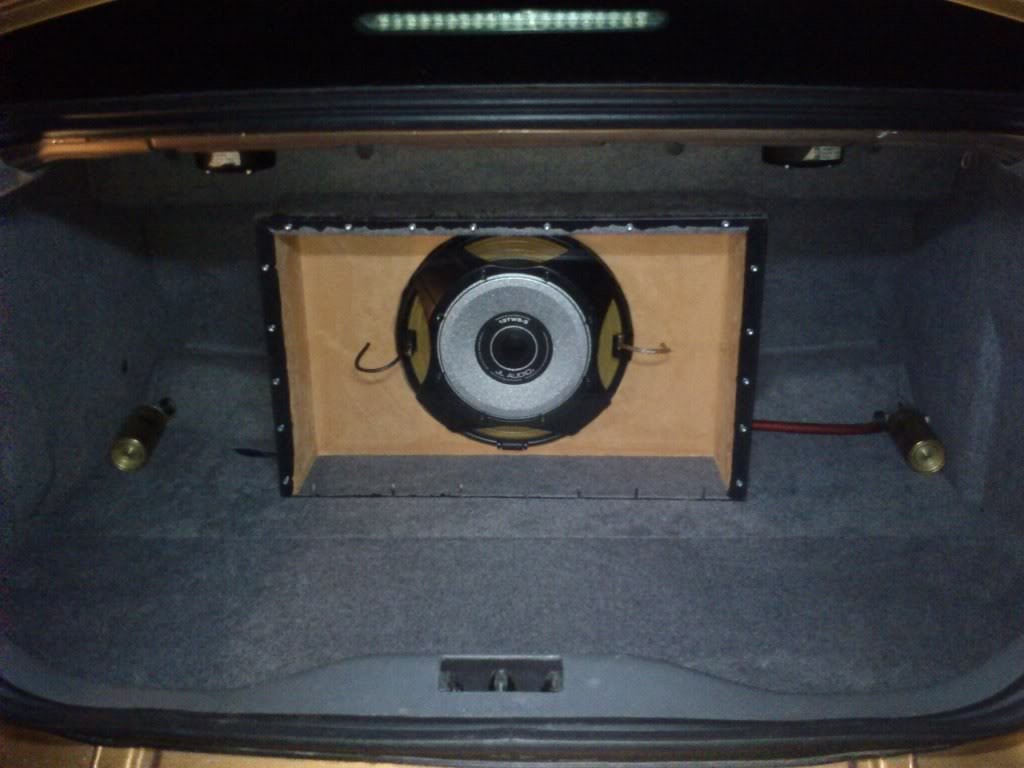

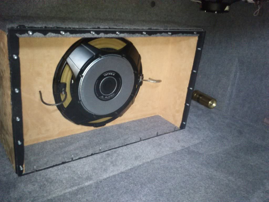

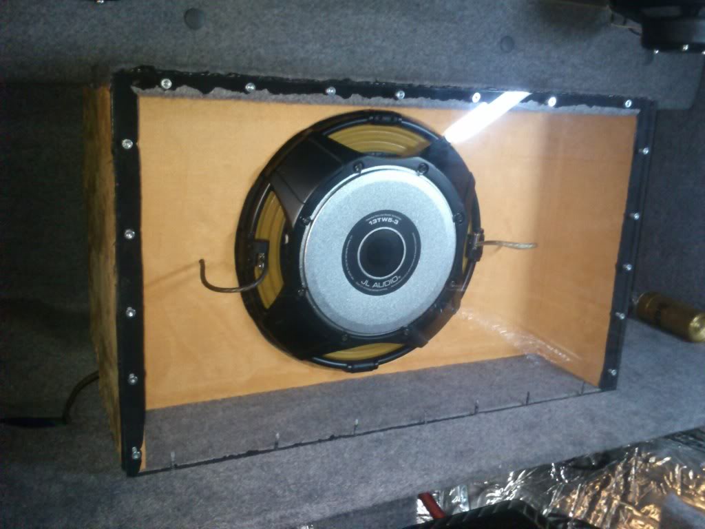

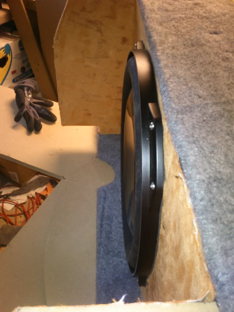

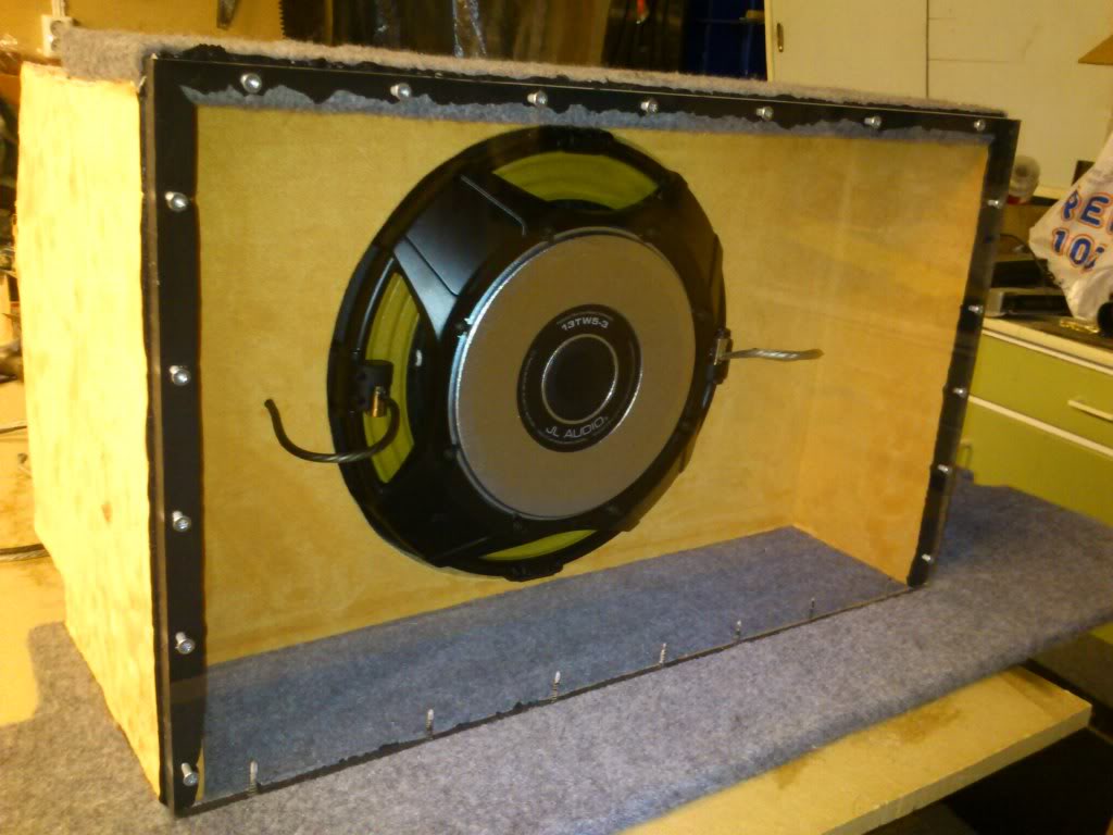

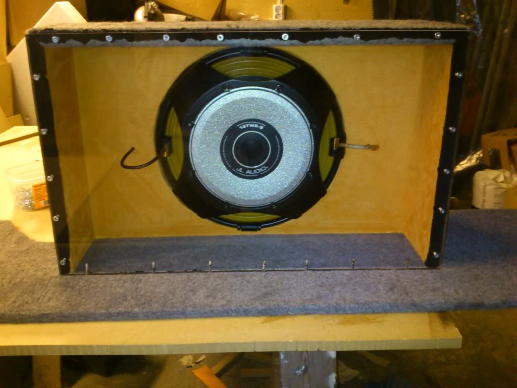

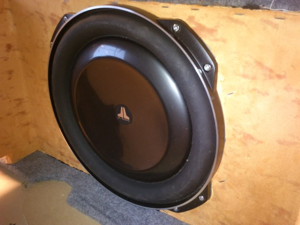

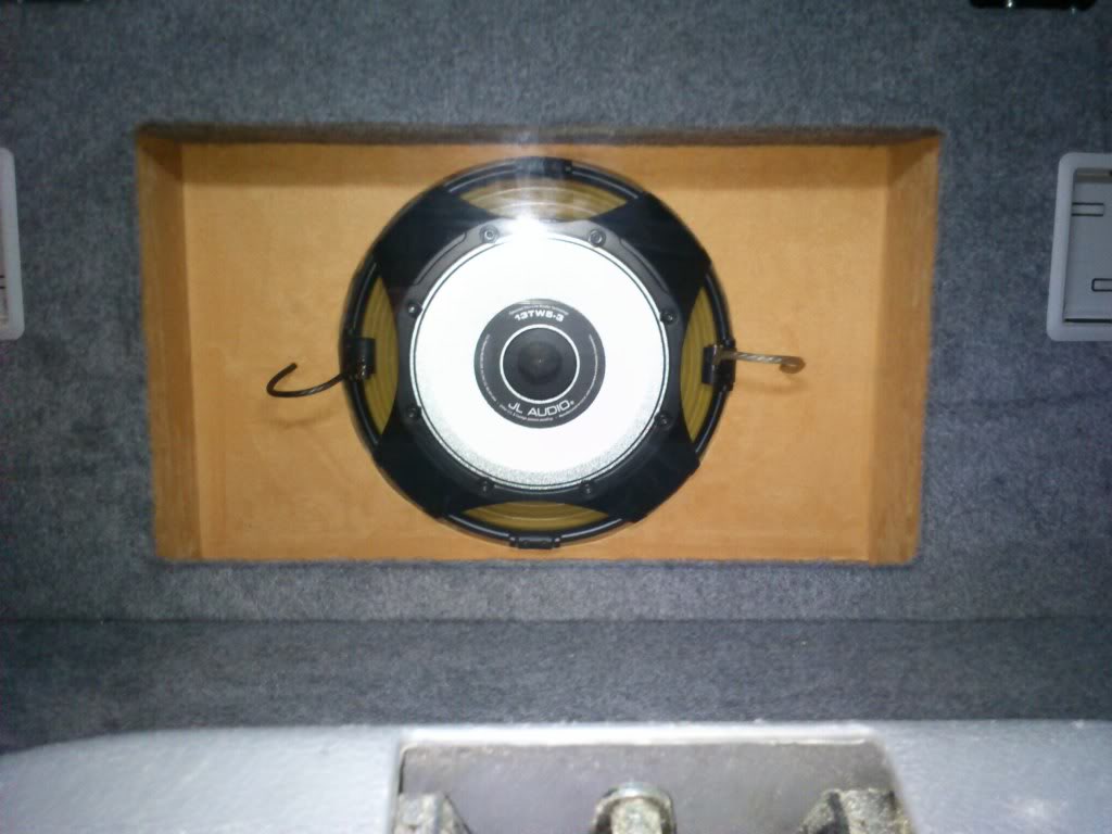

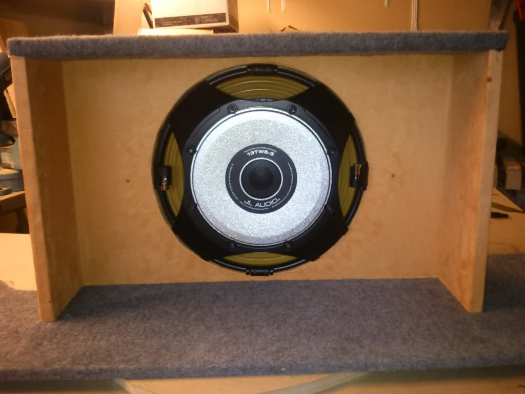

slik ble det bygd sammen. subben står med magneten utover mot bagasjerommet :) fin nok til å vises
http://forum.vccn.no/img-dump/2013/01/596.jpg
http://forum.vccn.no/img-dump/2013/01/597.jpg

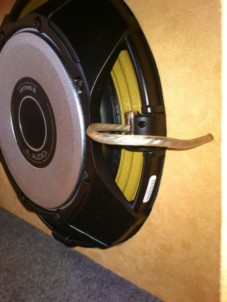

kablene til subben kommer inn slik som vist her. enkelt og greit. pent og pyntelig.

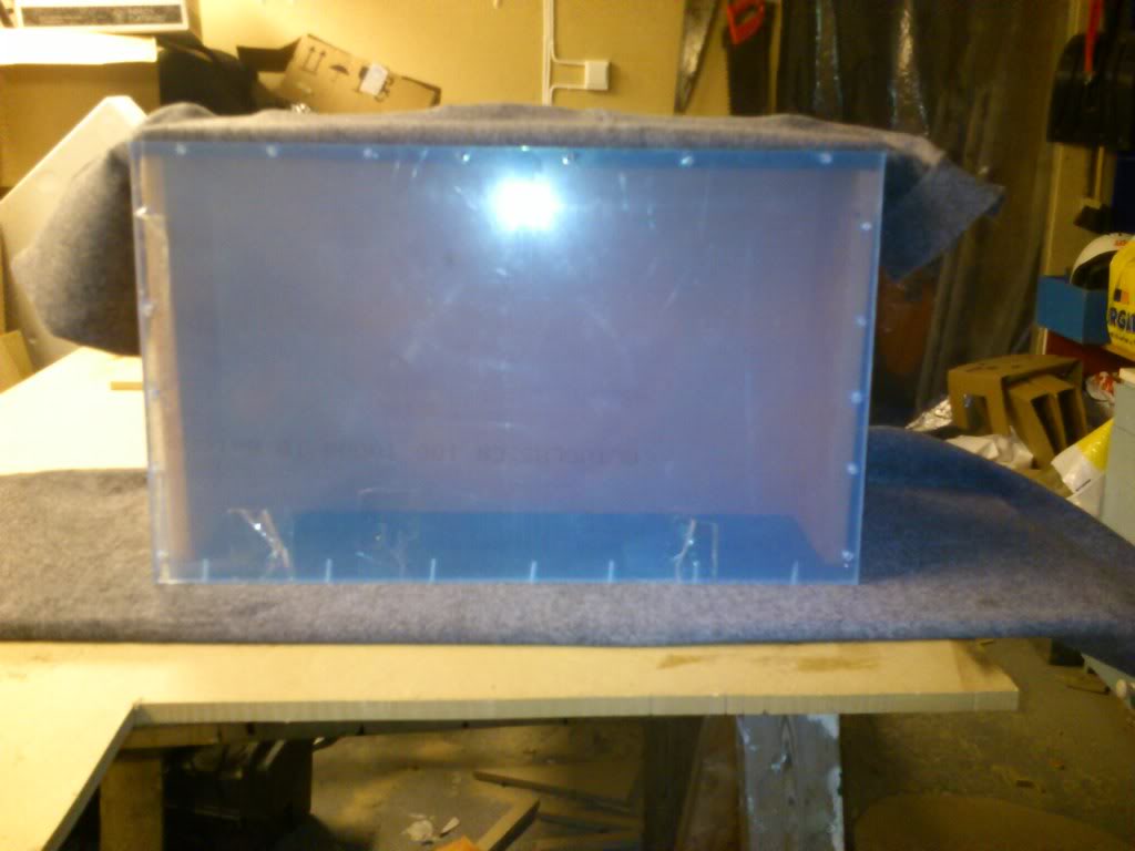

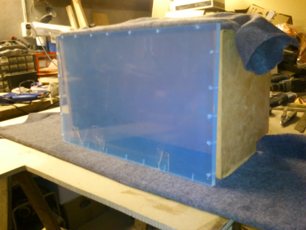

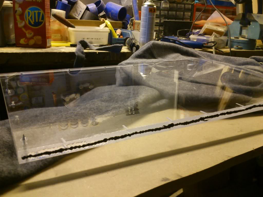

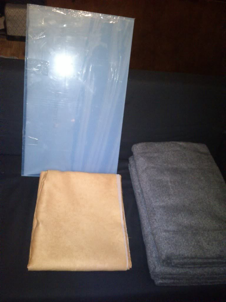

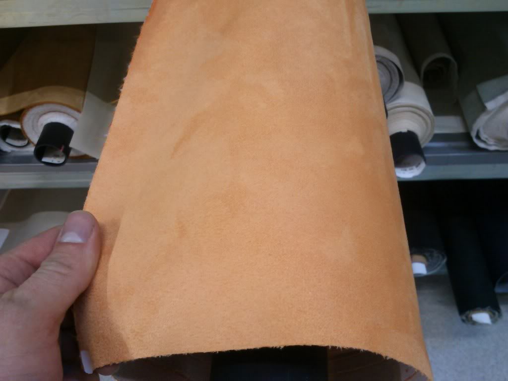

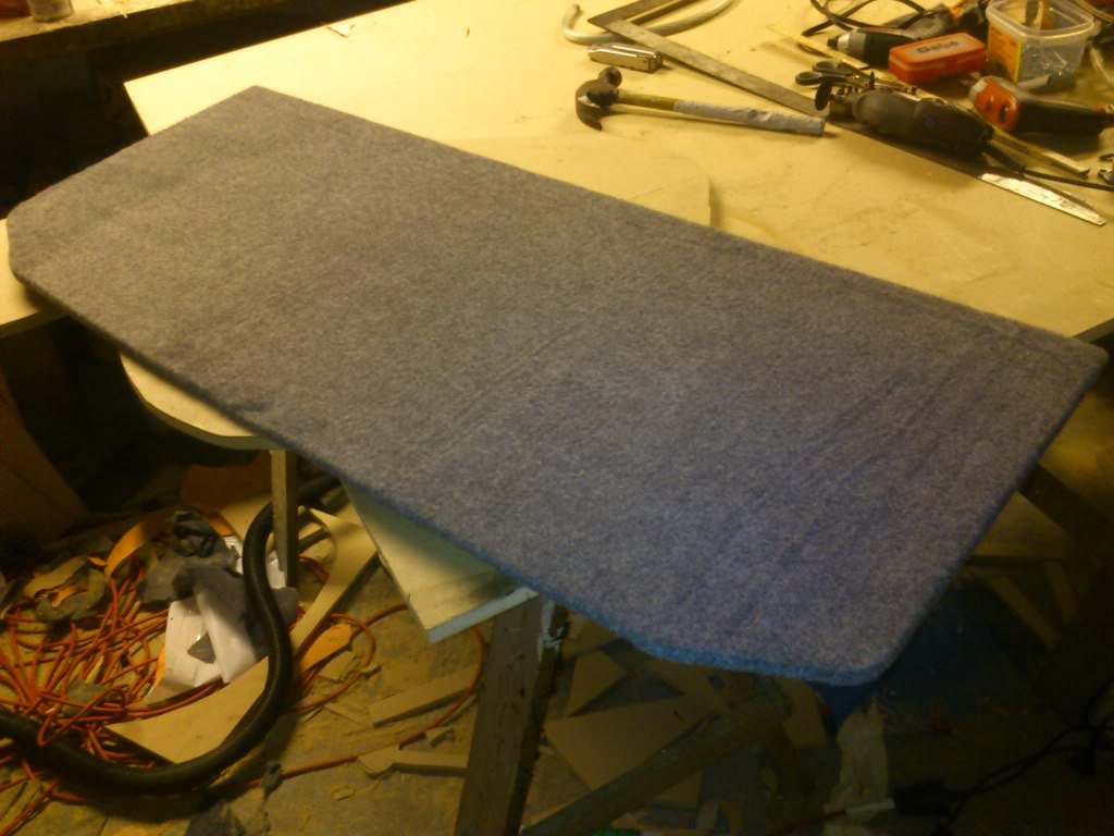

16mm acrylglass, filt og orange "alcantara" på plass ;) veldig lik bilens farge den alcantara'en faktisk.

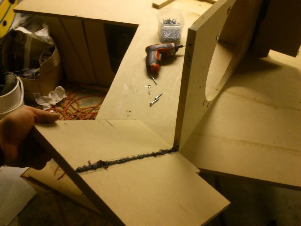

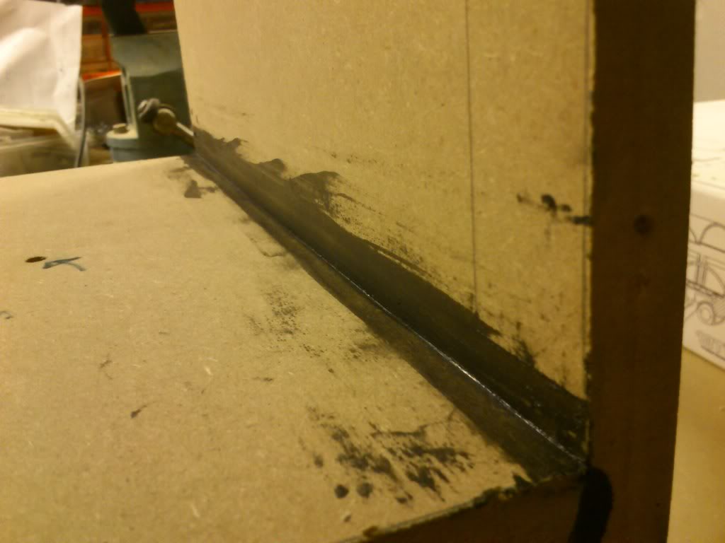

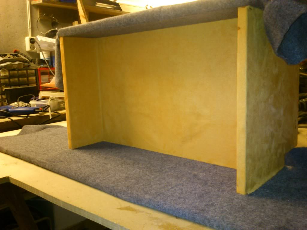

liming og tetting av kassen er en viktig del av bygginga. skal det være tett og holdbart så skal det.
http://forum.vccn.no/img-dump/2013/01/608.jpg
http://forum.vccn.no/img-dump/2013/01/609.jpg
http://forum.vccn.no/img-dump/2013/01/610.jpg

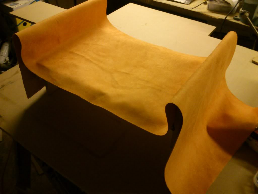

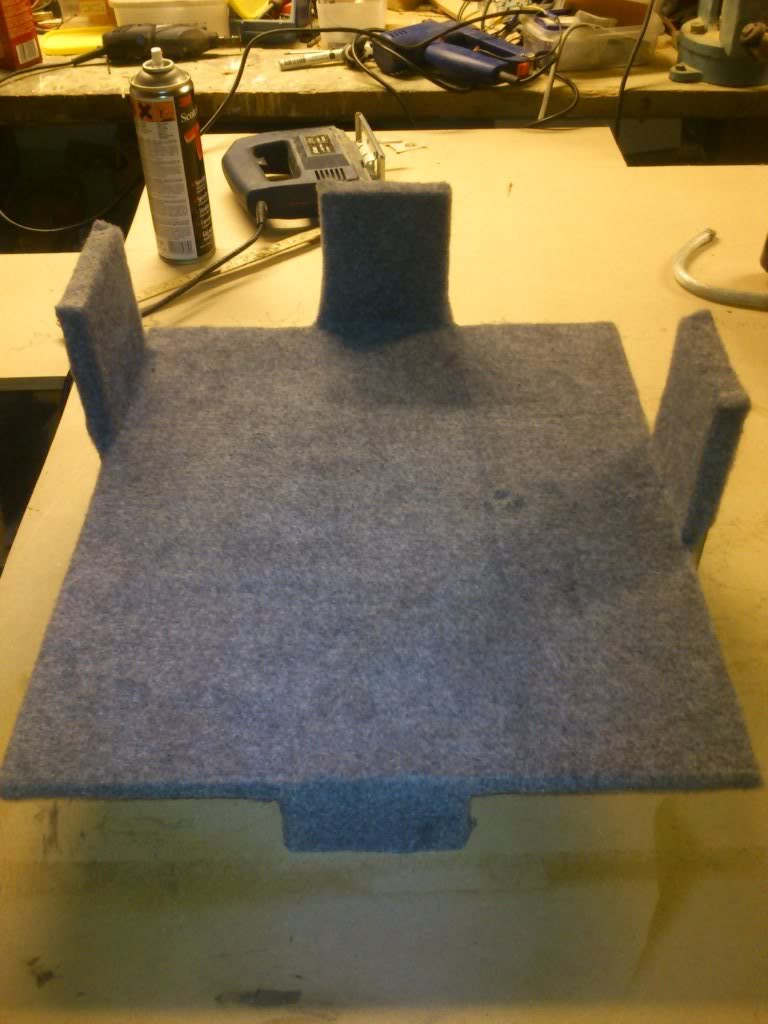

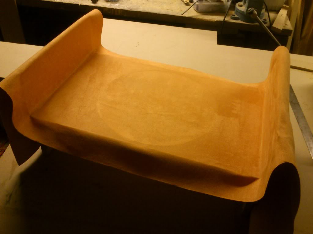

next er opptrekking :)

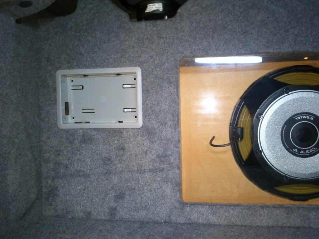

ble så flott å blankt og fint :) fargene står fint til interiørfargen samt utvendig farge på bilen så ble fornøyd med dette. samt at Acrylglasset tåler ganske så mye og er relativt ripebestandig også.

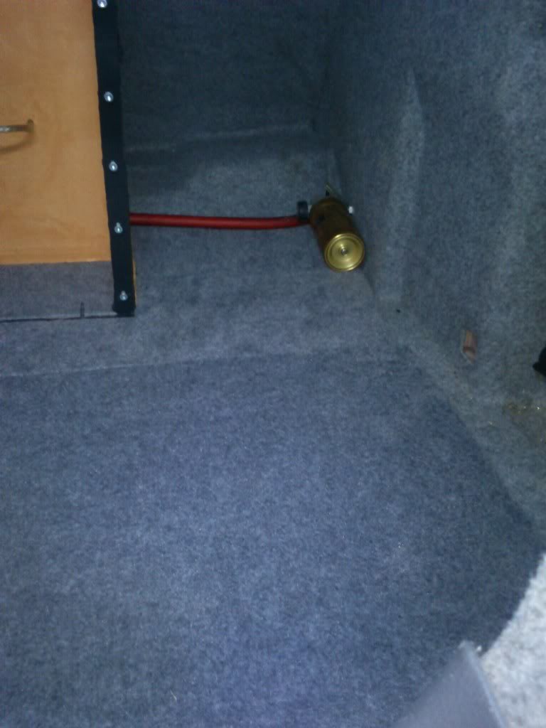

sveiste inn to jordingsskruer her. målte motstand mot batteriet foran og det var null og nix tap der.

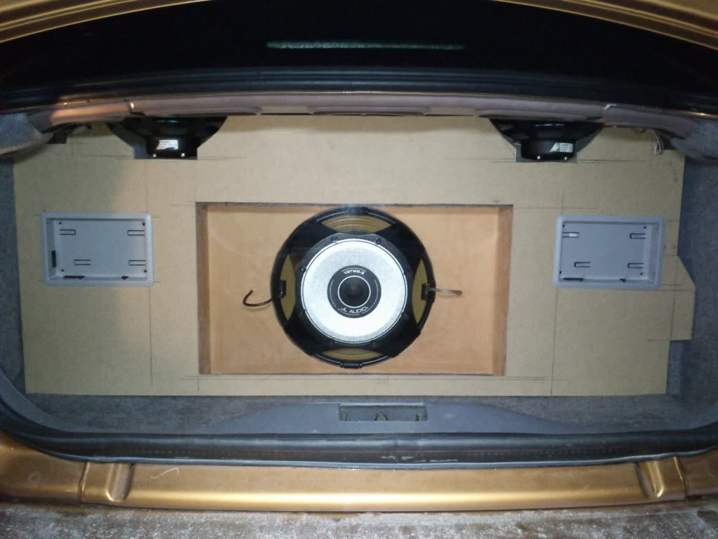

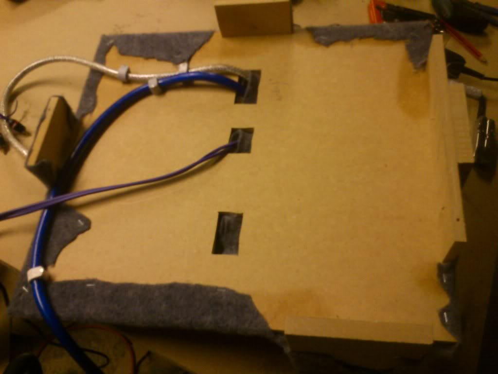

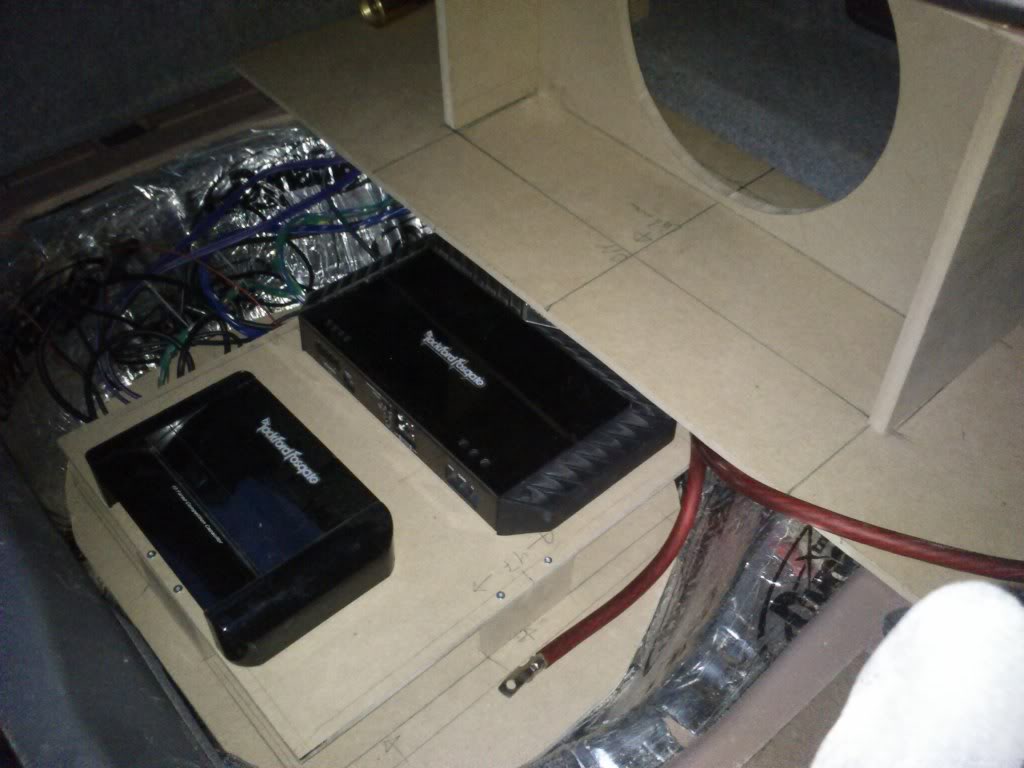

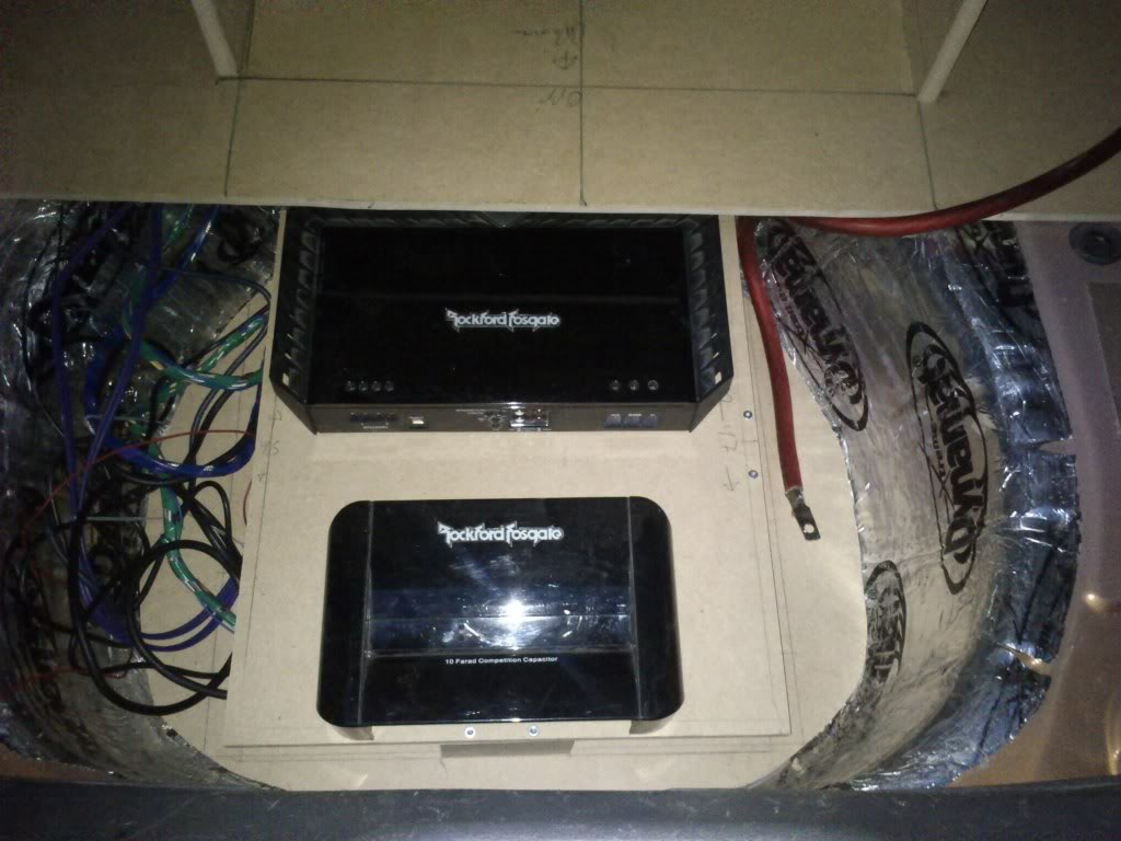

ferdig tilpasset forsterkermontering. er plass til en forsterker eller kondensator under plata også om man ev bytter plass eller skal ha inn en forsterker til.
http://forum.vccn.no/img-dump/2013/01/643.jpg
dekselet\ plata over forsterkerne.

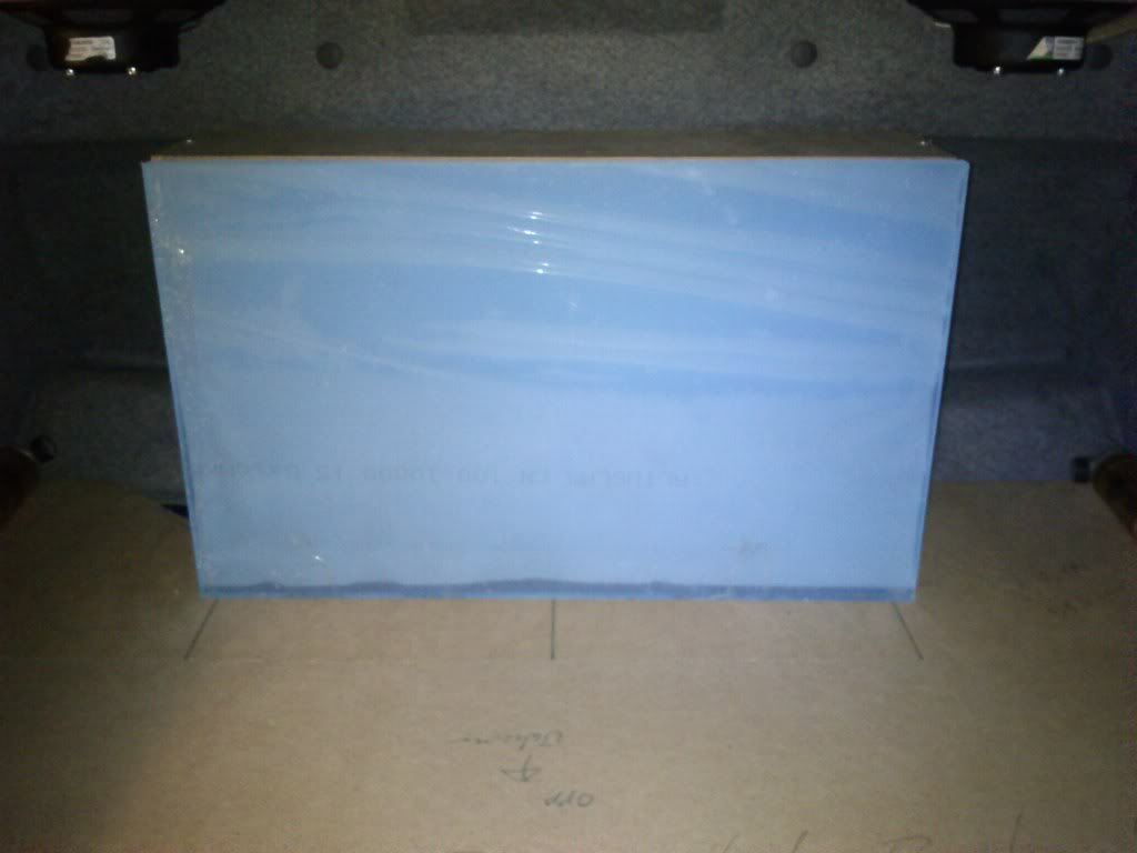

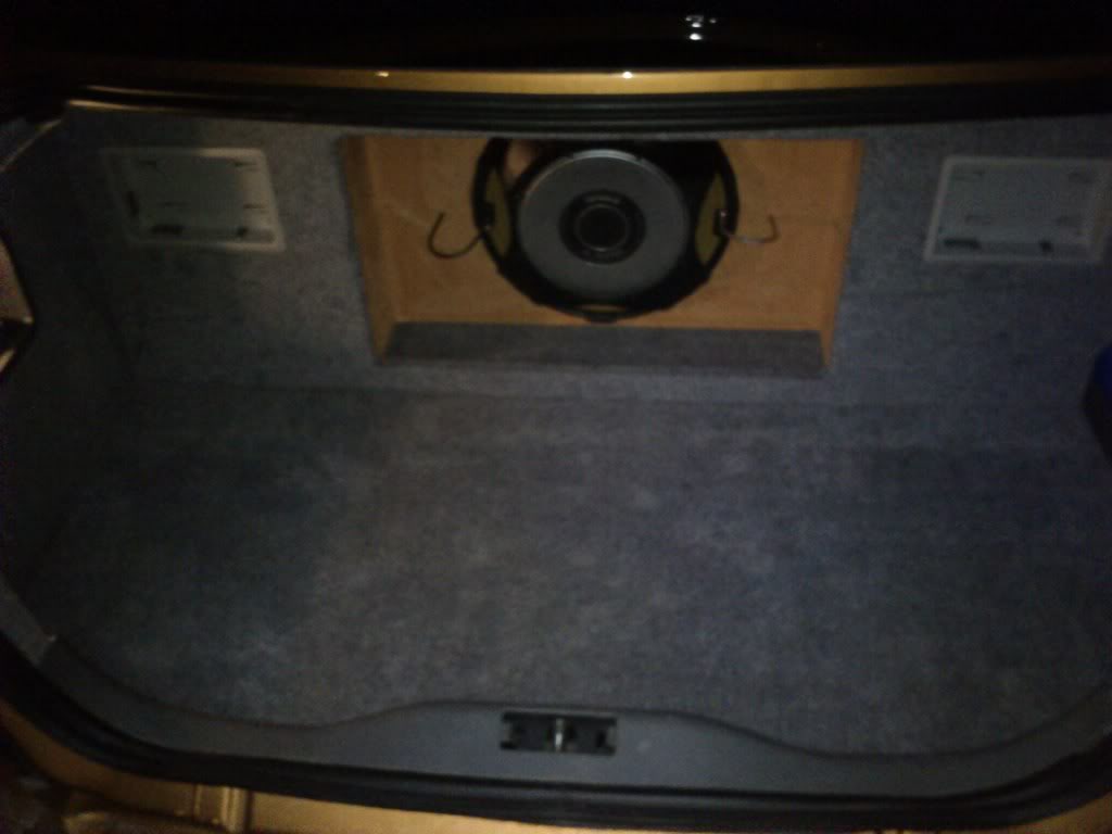

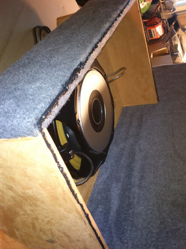

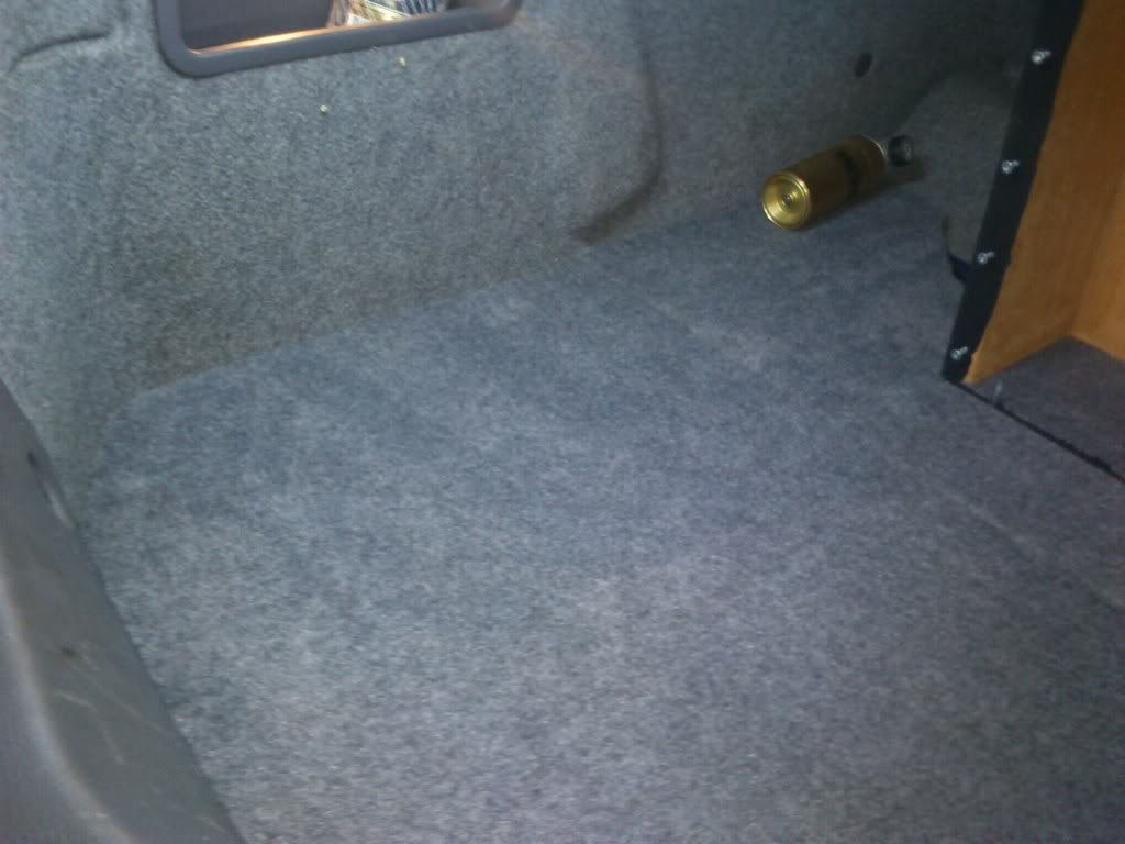

alt trekt opp, ferdig plassert inn i bilen. står fast og stødig helt av seg selv. skal mye til for å flytte på dette. kassens vegger går inn under hatthylla, samt forsterkerplata støtter opp kassen og platen den står på fra undersiden. millimeter presisjon for å kunne plukke inn og ut. tok vell kanskje 30 minutter å bare plassere inn dette etter alt var tilpassa riktig... bra det ikke skal inn og ut så mange ganger...

sinnsykt mye inn og ut med dekkplata der før det til slutt gikk anna å få den inn og ut uten å komme borti acrylglasset og kanten på bagasjerommet... gjør det IKKE en gang til!!!

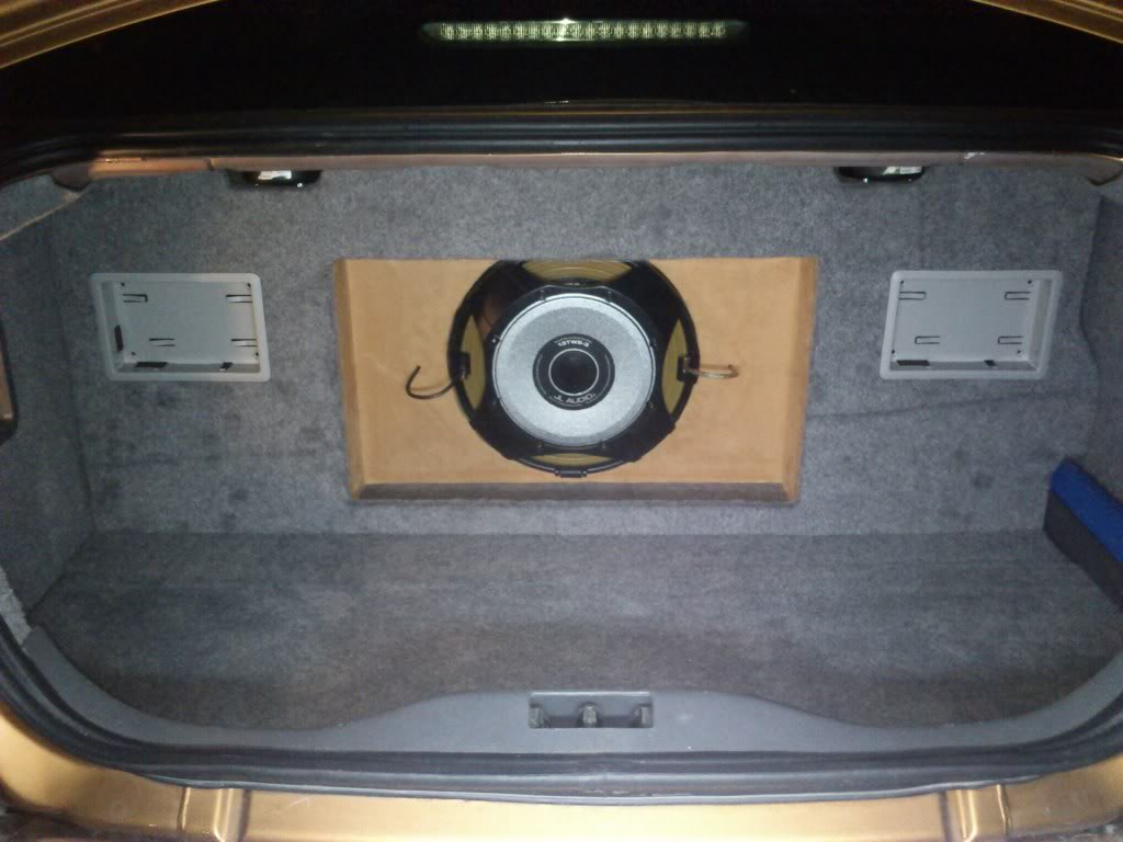

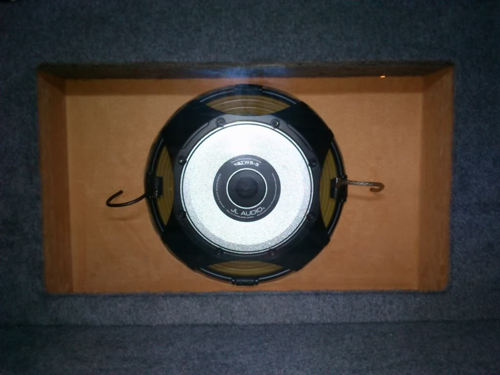

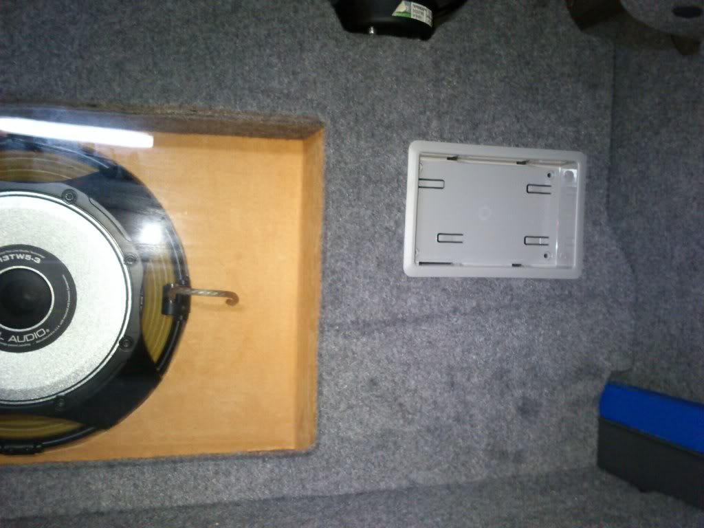

done. ferdig opptrekt alt som er. sidehullene\ plastdekslene der er for innfesting av to Sony 6,5" LCD skjermer. har ikke koblet opp og montert de enda. lite poeng når det er så kaldt ute og enda 3-4 mnd til vårutstillinga :) men det blir. ferdig til å bare dra kablene og koble det opp og klikkes på plass.
og lyden? veldig bra! kan trygt anbefale denne subben og byggmåten. alt skrudd på minimum på forsterker og spiller. og enda har subben nok lyd å gi fra seg samt den flekser knapt når det spilles på høyt nivå så potensiale i den er stort tror jeg. JL 13,5" :) kommer med kassevolumet når jeg finner lappen jeg noterte det på.
Særdeles bra jobb det der!! :) Veldig cleant og pent laget.
Stilig, bra innsats og godt dokumentert :) Ville nok ikke brukt opp så mye bagasjeplass til lyd selv, men hver sin smak. Godt noen gjør det og at ikke alle er like kjedelige som meg :p

Undrer meg dog over valget av akrylglass i bakveggen til subben; det ser kult ut å se elementet, men gir ikke et slikt akrylglass mye "liv" i kassa i forhold til å benytte MDF? Vi snakker om kassas største flate her, og en av fordelene med å benytte nettopp MDF er jo dens "døde" egenskaper. En akrylplate vil trolig leve mye mer, og gi noen overharmoniske resonanser om jeg ikke tar helt feil? Om det har noen praktisk betydning i en bil er jeg dog ikke sikker på...
Du mener utskriften fra simuleringene av kasseberegningene?

er faktisk overraskende mye plass igjen enda. fullstappa julebiloppakning og enda masse ubrukt plass baki der. plass til 4 kasser ØL som er målestokken min for bagasjeplass, minst, og masse "smuglerplass bak og på siden av kassen\bakveggen der :) så det er faktisk mer plass enn en skulle tro, dessuten er vell ikke dette en type bil man har om man har behov for å frakte så fryktelig mye :p
Acrylplata er 16mm tykk tror jeg den var. så den er stiv som bare juling :) kassevolumet er ikke stort så det har ikke så fryktelig mye å si sånn sett. ingen vibrasjon å snakke om som merkers nevneverdig når man kjenner på plata under spilling, samt den er limt og skrudd ganske så bra som stiver opp det også.
Men får se hvordan det slår ut når den er innspilt om en mnd eller to til og skal justeres inn og opp i effekt. spent på det selv. Det ble acrylglass pga herdet glass i seg selv ikke var å skaffe til dette og kom til å bli verre å skru sammen. kassevolumet er beregnnet ut fra cmxcmxcm så trenger ingen simulering når det er helt rektangulær kasse :) så lenge man kalkulerer med subbens volum når man setter den inn så får man alt riktig også.
