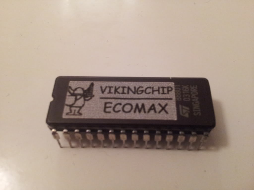

Jeg har kjøpt meg vikingchip ecomax fra en kompis, men det står ikke noe om hvilket sluttnr den passer på.
Sluttnummeret på bensinhjernen min er 954.
Vil denne passe i min bensinhjerne?
Bilde av chippen:
http://forum.vccn.no/img-dump/2012/09/170.jpg
