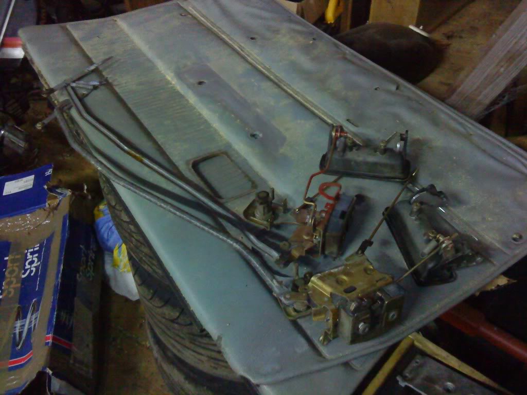

Tok ut heile låsesystemet og dørhandtak på 242 dørene..
http://forum.vccn.no/img-dump/2012/07/150.jpg

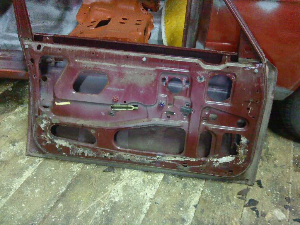

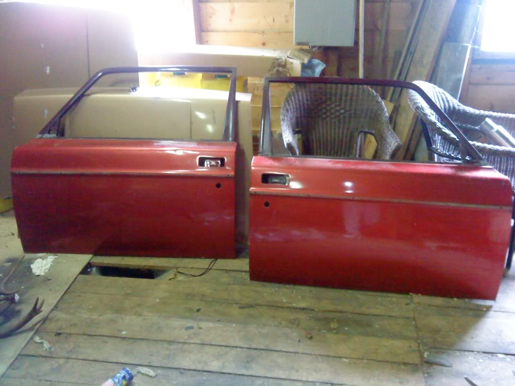

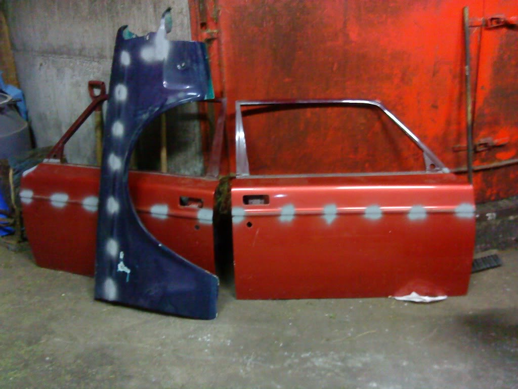

Renska dører, berre rutene igjen..Skal strippe dei for lakk og få på nåke grunning etter kvert + sveise igjen listehola:)
http://forum.vccn.no/img-dump/2012/07/152.jpg

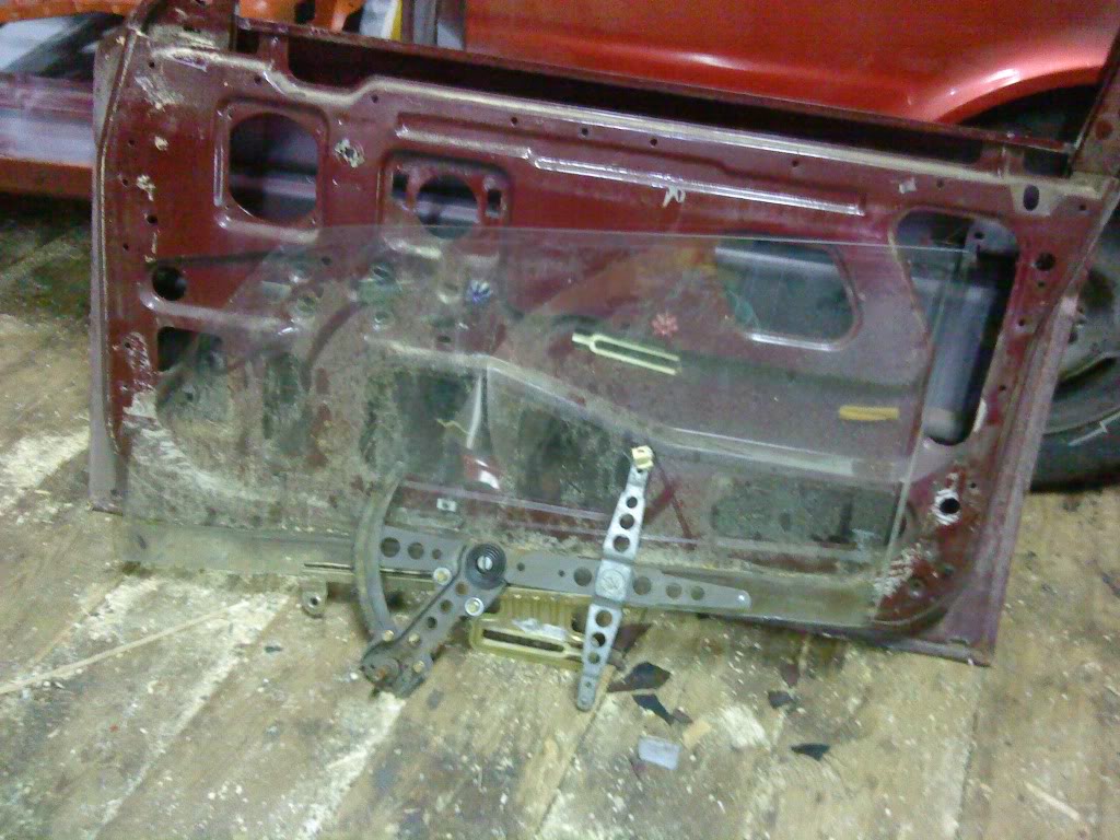

Tok ut vinduet i første dør
http://forum.vccn.no/img-dump/2012/07/153.jpg
Og andre:)
http://forum.vccn.no/img-dump/2012/07/154.jpg

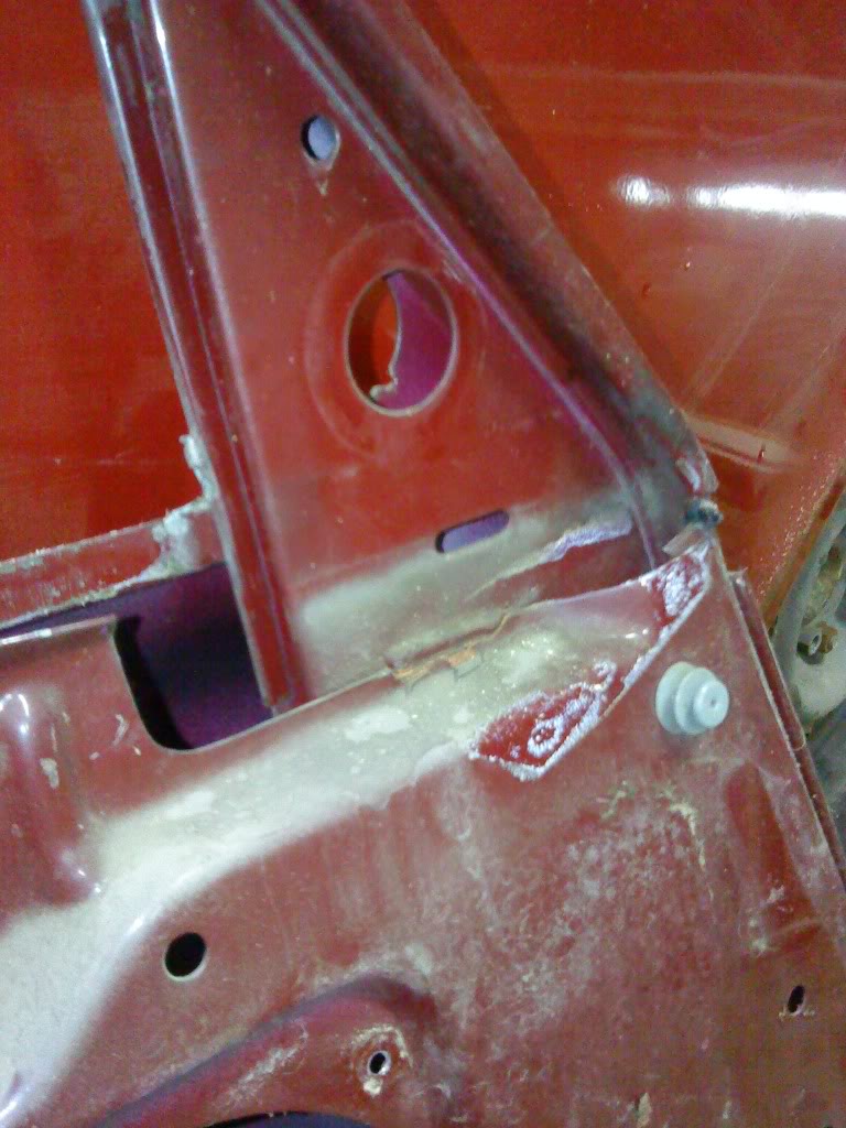

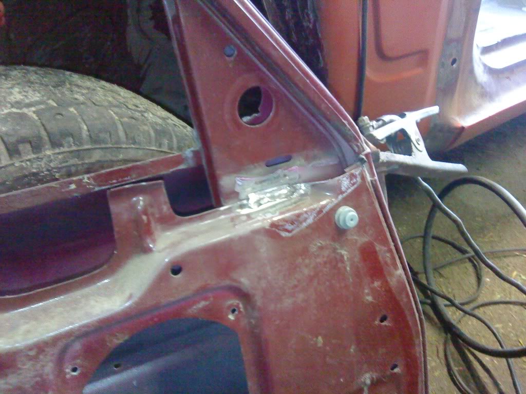

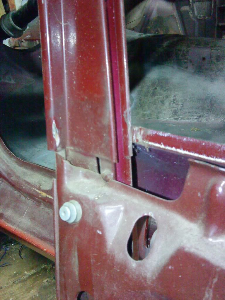

På venstre døra var innerplata så lealaus..Viste seg at begge dessa punkta var sprekt:rolleyes:Men ingen sak og sveise det, så lenge det held seg beint..
http://forum.vccn.no/img-dump/2012/07/155.jpg
http://forum.vccn.no/img-dump/2012/07/156.jpg

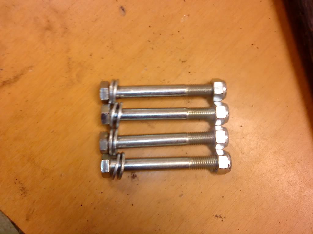

Tidenes minste update!Boltar til motorfestene:p

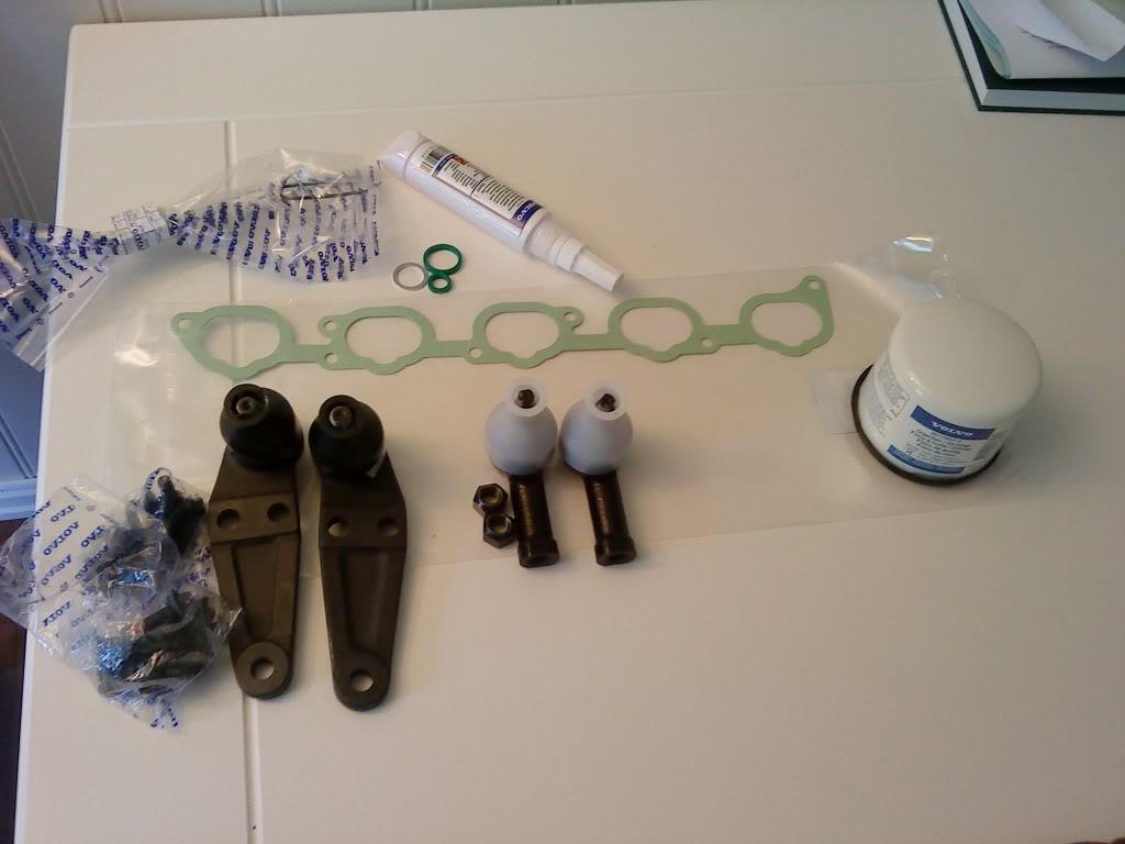

Litt deler eg har liggande:)
Pakningstoff og oringa/simringa til bunnpanne, innsugspakning, styrekuler, bærekuler og oljefilter:)

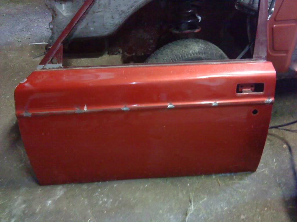

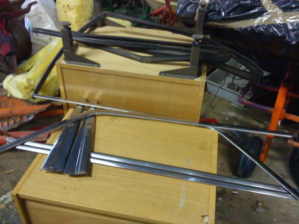

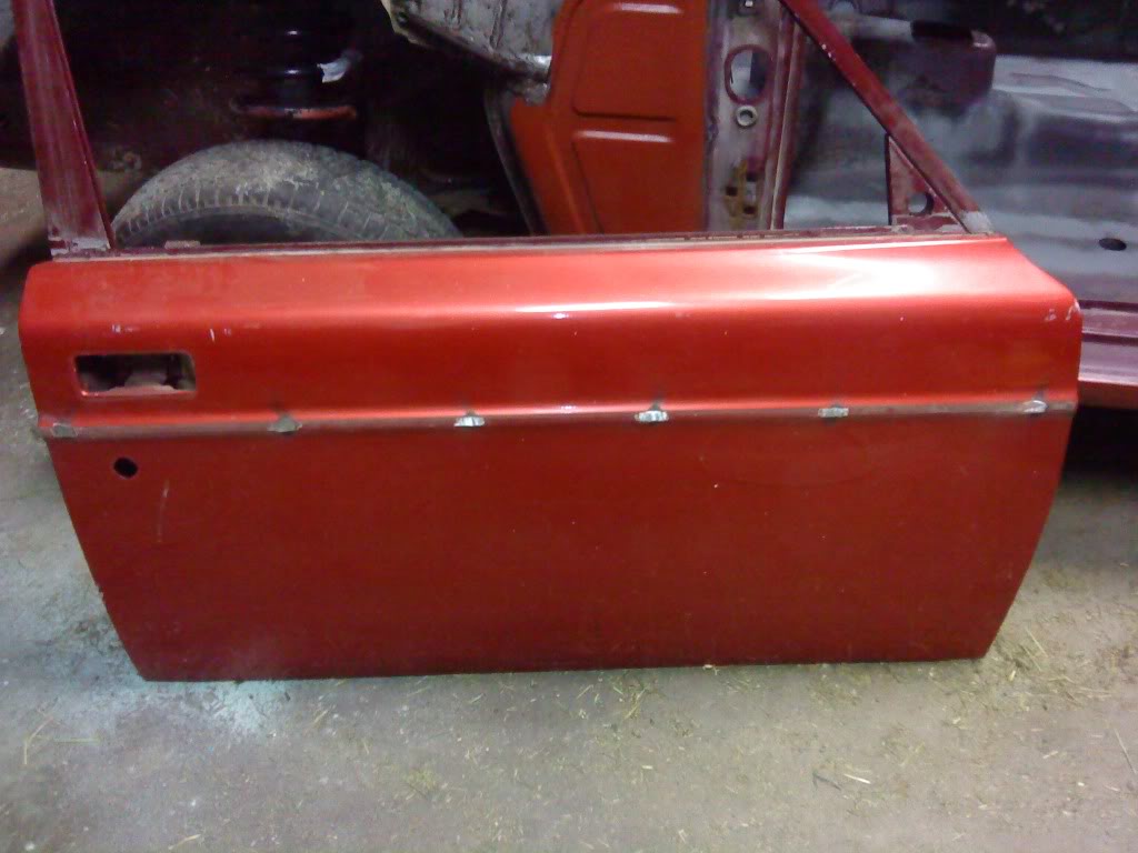

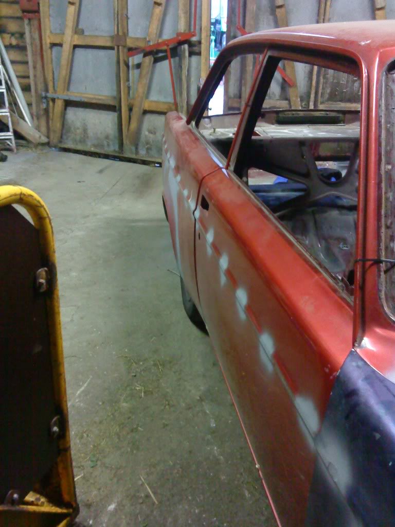

Gikk det greit å ta av chromelistene rundt dørene uten å ødelegge de?
Jada ingen problem når eg skjønte korleis eg skulle gjere det:)Den som er flat nederst vippa eg opp med skrujern..La det nedtil døra og vrei rundt(ikkje anbefalt viss du ikkje skal lakkere etterpå:p)
Den som står oppover tok eg på innerste kanten og vrei ut..Den var litt trang og kuken, men berre tok forsiktig litt etter litt så poppa den av til slutt..
Den siste var vansklegast på grunn av bøyen, men begynte øverste og fekk den kanten som går ned ut frå døra heilt bort til bøye..Så begynte eg i andre enden med samme framgangsmåte og når eg kom til sving poppa den og av av seg sjølv:)Måtte bruke to skrujern der og
Var ingen skade på listene mine etterpå!Men viktig og være forsiktig, dei tåler ikkje mykje..
Håper du forstår forklaringa mi:p

Angående å fjerne listene på dørkarmen, så foretrekker jeg en tynn, bred planke/stekesleiv i tre som man legger mot innerkanten av lista og knakker forsiktig på. Gjør man dette riktig og arbeider seg langs lista, vil den sprette av til slutt uten noe bruk av makt og garantert fri for deformasjon og riper :)
Takk for det:)Kjekt at du følger med!Følger med på dine prosjekt og!!:)
Ikkje dumt, samme metode som eg brukte men med bedre verktøy:)Skrujern er egentleg ikkje så lurt og bruke til sånt:p

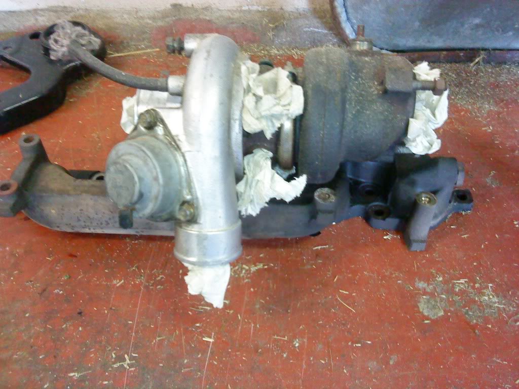

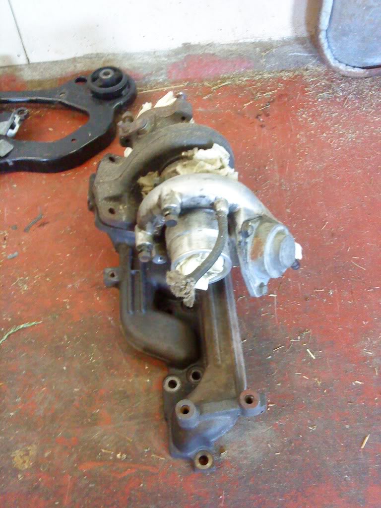

Testa 13c turbo på manifolden, såg greit ut viss komphus hadde blitt snudd litt:)Driver og vurderer litt kva eg skal gjere med turbo..
http://forum.vccn.no/img-dump/2012/07/785.jpg
http://forum.vccn.no/img-dump/2012/07/786.jpg

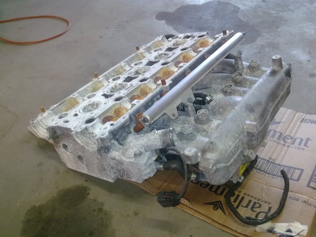

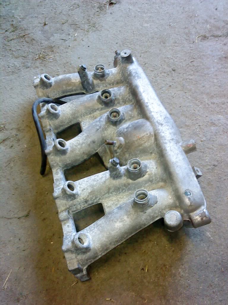

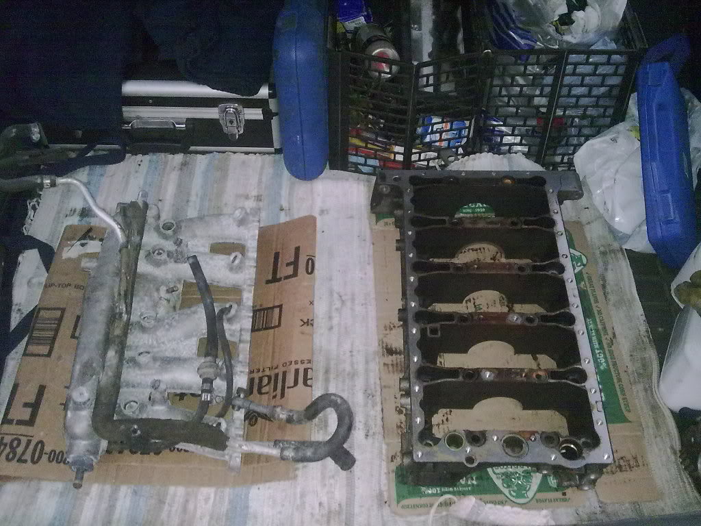

Så har Beachee ordna ett innsug til meg:D Har stått på ein bil som har vært i sjøen så trenger litt pleie..Er og uttak til gass som deke ser på bildet så dei og må ordnast..Men det skal nok gå fint:)Fiksa og ein kassert nedre motordel til meg:D Kjekk og ha viss eg skal ta korte fleire bunnpanner..
http://forum.vccn.no/img-dump/2012/07/787.jpg
http://forum.vccn.no/img-dump/2012/07/788.jpg

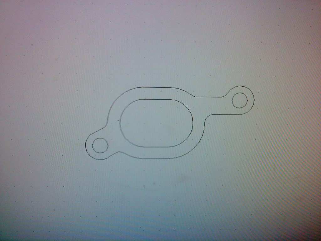

Så tegna eg litt i autocad her om dagen:)Men glømte tegne ned avstanden mellom eksosportane så får ikkje laga flens enda:p

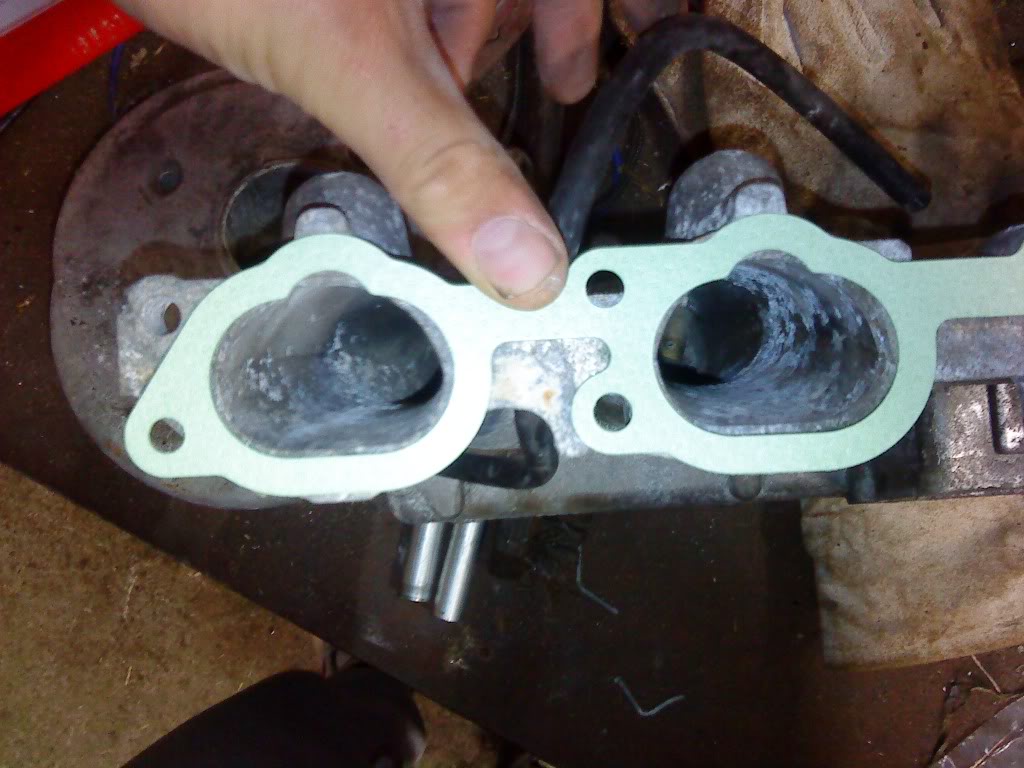

Innsuget, gassdysene skal fjernast..Stikker langt inn i runnersa:p Så skal eg prøve få på gasspjeldet frå det andre innsuget no i veka:)
http://forum.vccn.no/img-dump/2012/07/1236.jpg
Så må eg få tak i nye typen innsugspakning, den gamle passa ikkje..Er nye typen flens og på innsuget, uten den utsparinga til dysene så får sjå kva eg skal gjere der

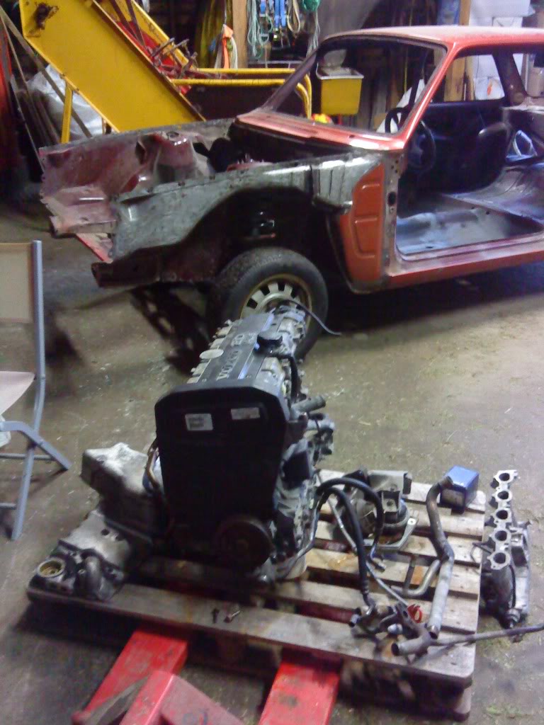

Trilla bilen inn på løa, skal jobbe med den der no i helga og neste helg:)
http://forum.vccn.no/img-dump/2012/07/1238.jpg

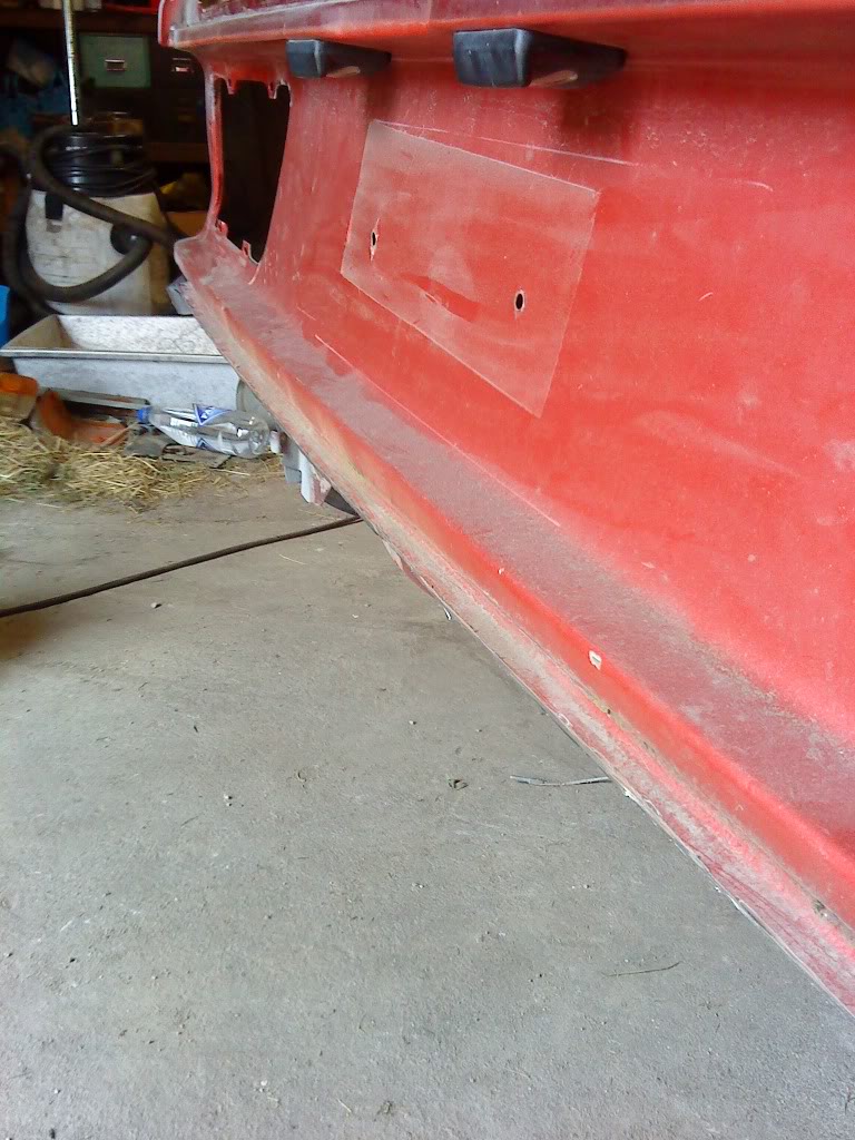

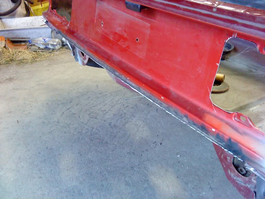

Begynte med og kappe av levsa bak:)Tenkte punkte den ihop igjen sånn den er også sprøyte inni skit for at det ikkje skal ruste seinare:)Sida eg alikavel ikkje skal ha list bak..No blir eg sikkert drept!:p
http://forum.vccn.no/img-dump/2012/07/1240.jpg

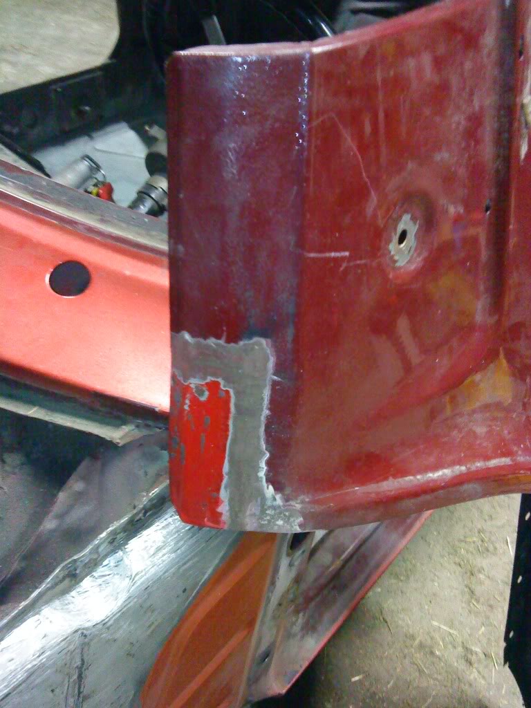

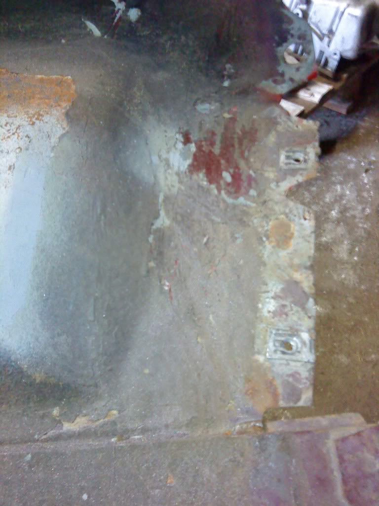

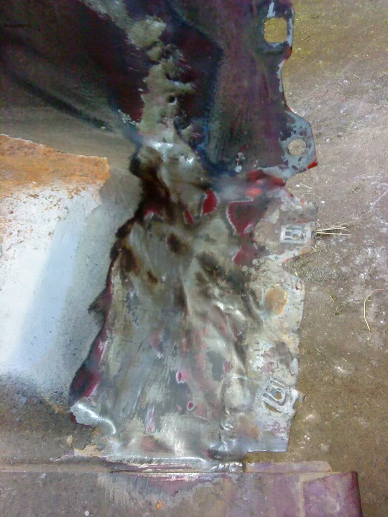

Så slipte eg vekk den gamle sveisen her, var sprekt der..Sveiste rundt heile hjørnet sånn at det ikkje skal sprekke igjen:)
http://forum.vccn.no/img-dump/2012/07/1241.jpg
http://forum.vccn.no/img-dump/2012/07/1242.jpg

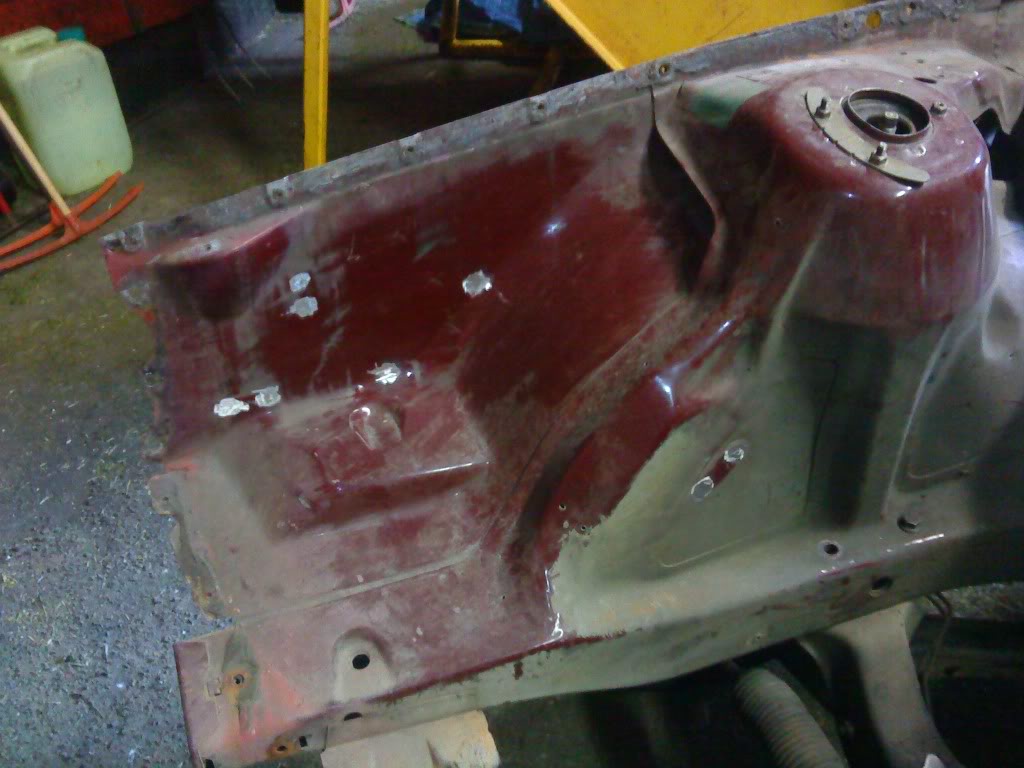

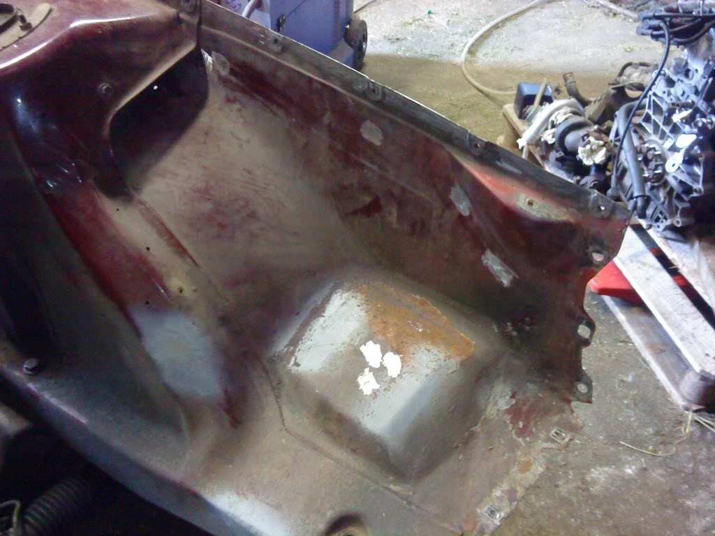

Sveist igjen litt hol i motorrommet og slipt det ned:)
http://forum.vccn.no/img-dump/2012/07/1243.jpg
http://forum.vccn.no/img-dump/2012/07/1244.jpg

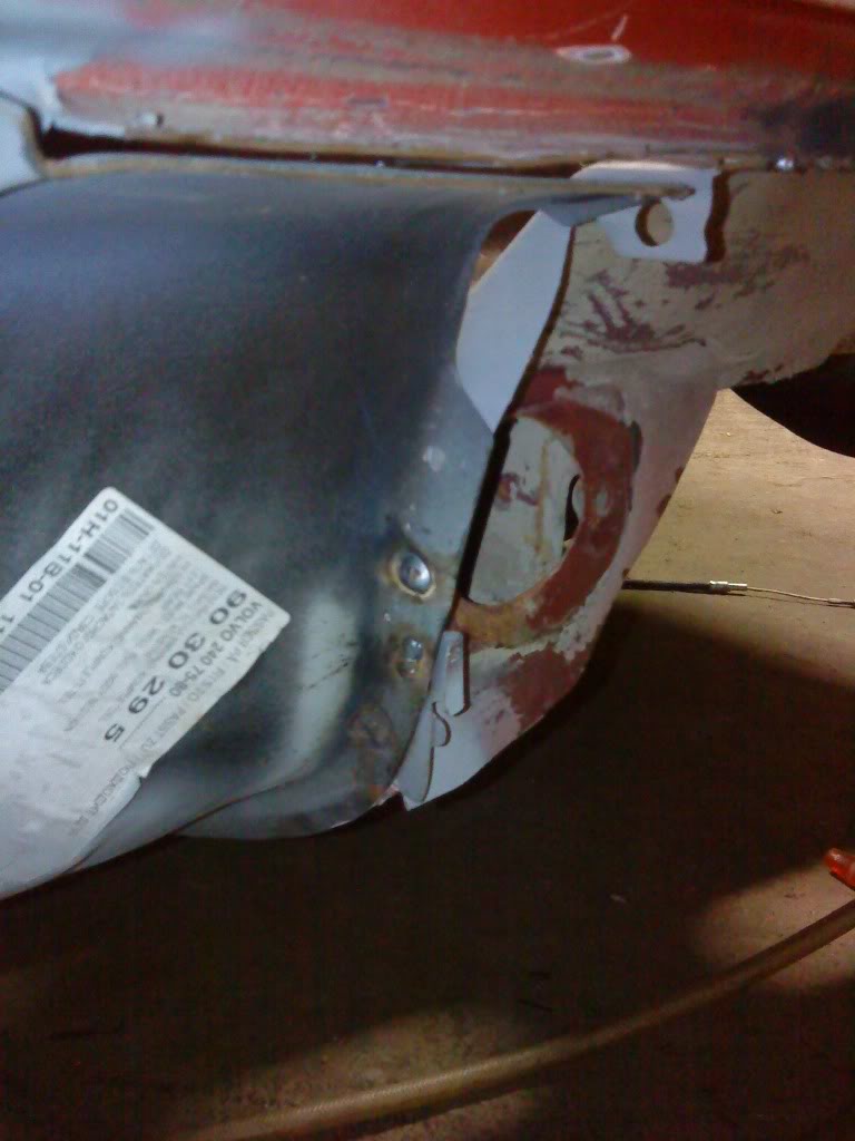

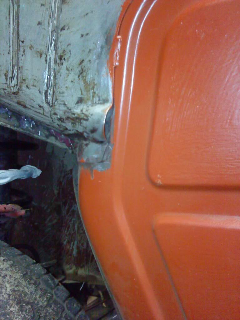

Venstre sida har tydelig vært kræsja:(Var litt bulkete der og tectyl på så blei mistenksom..
http://forum.vccn.no/img-dump/2012/07/1245.jpg
Litt sliping bekrefta mistanken min:(Spørs om ikkje fremste del av fronten må kappast vekk og få inn ny..

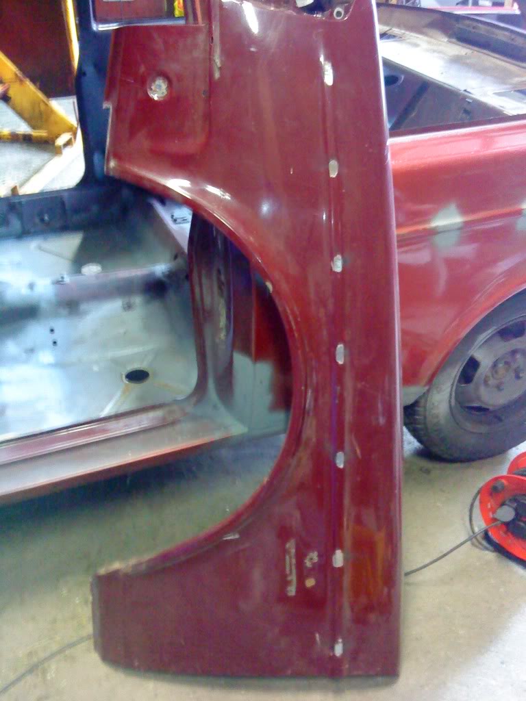

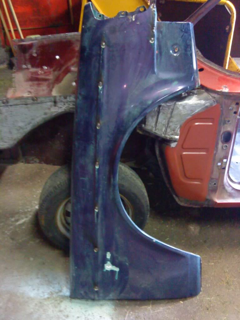

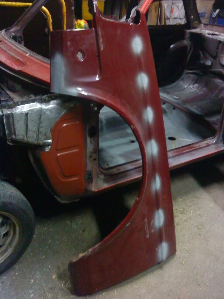

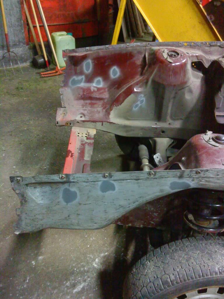

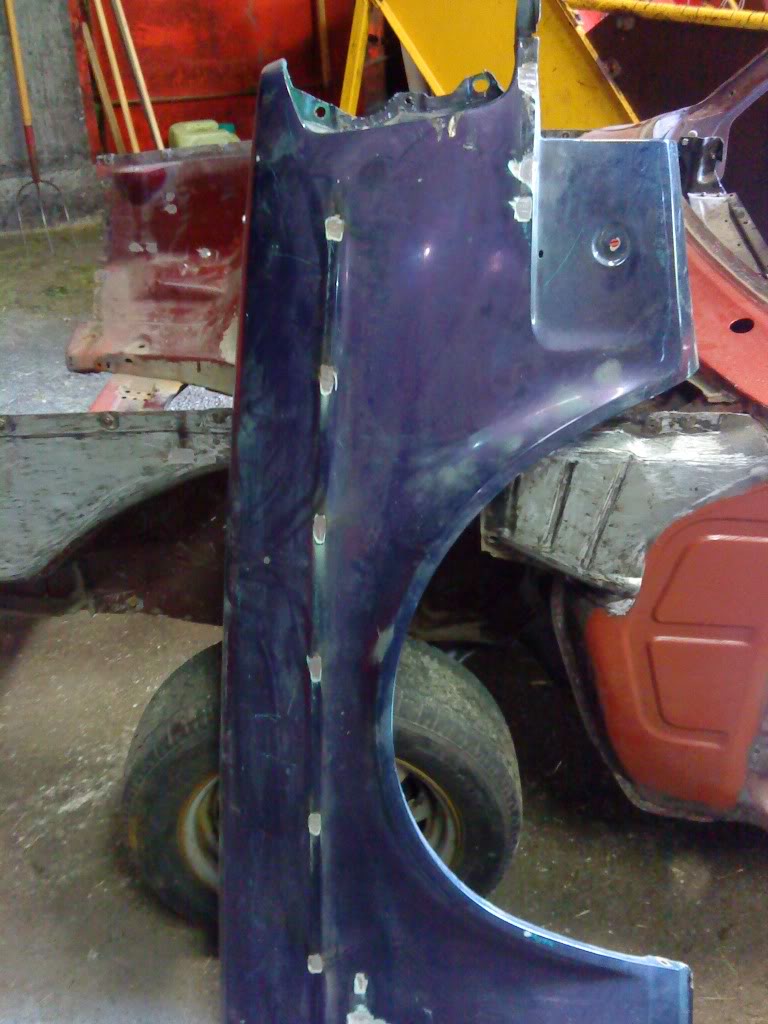

Sveist igjen listhol i eine framskjermen:)
http://forum.vccn.no/img-dump/2012/07/1247.jpg

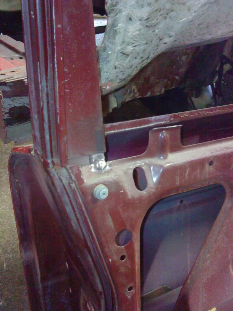

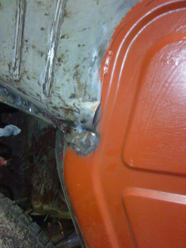

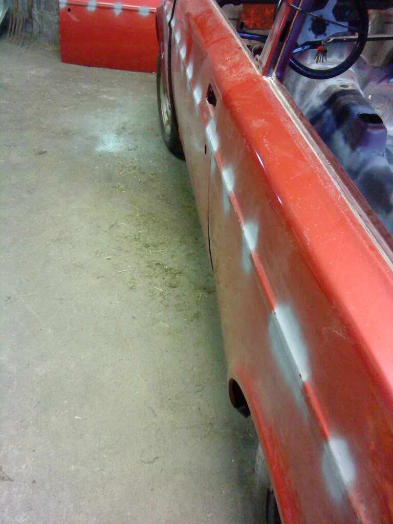

Også slipte eg ned og sveiste på nytt dei to punkta på dørene som var sprekt:)Viste seg og være ett til framsida som var sprekt, men var litt rust mellom platene der så vil få sandblåst før eg sveiser der og
http://forum.vccn.no/img-dump/2012/07/1248.jpg
http://forum.vccn.no/img-dump/2012/07/1249.jpg

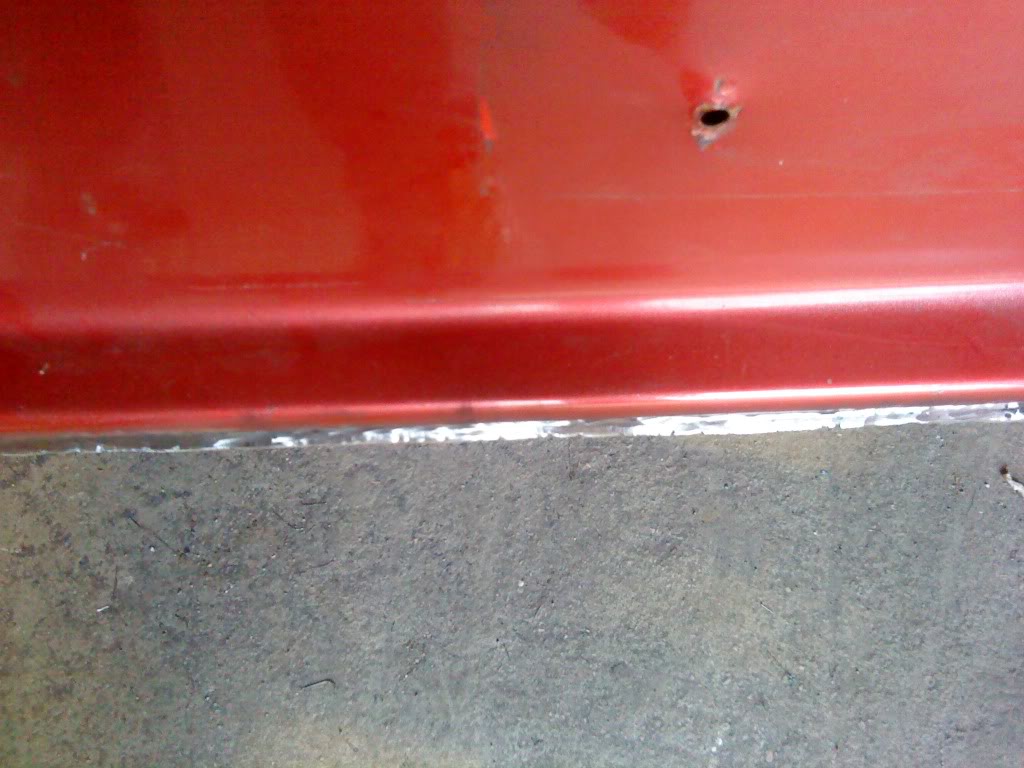

Sveiste igjen listhola på døra og!
http://forum.vccn.no/img-dump/2012/07/1250.jpg

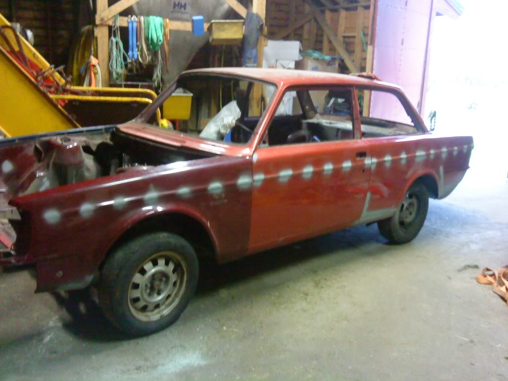

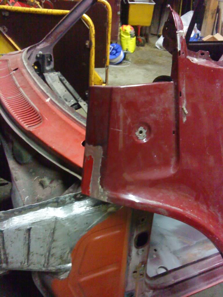

Og sveist der eg har skjært opp på førarsida bak, måtte justere skjermen inn der etter breddinga for få det likt med andre sida:)Blei veldig fin overgang frå skjermbue til kanal no
http://forum.vccn.no/img-dump/2012/07/1251.jpg

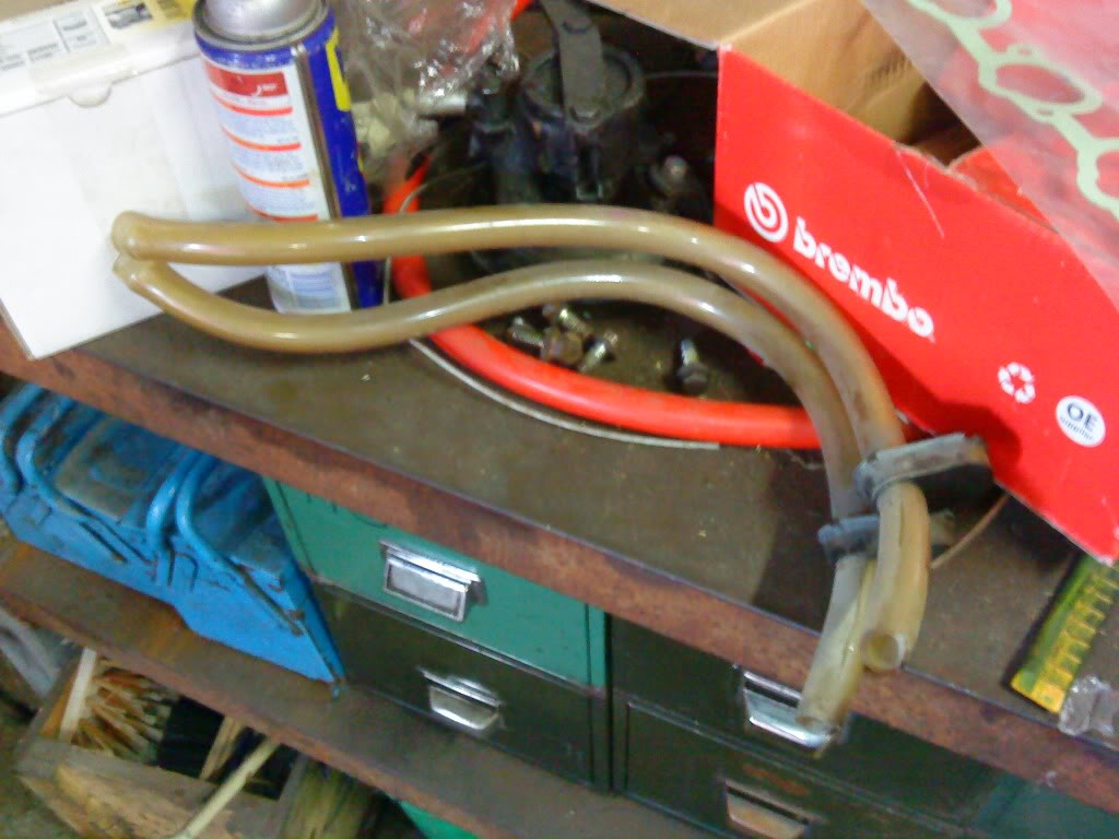

Tok ut lufte slangane, skal enten lage til rør istedenfor slanga eller bytte dei ut med svarte silikonslanga:)
http://forum.vccn.no/img-dump/2012/07/1252.jpg

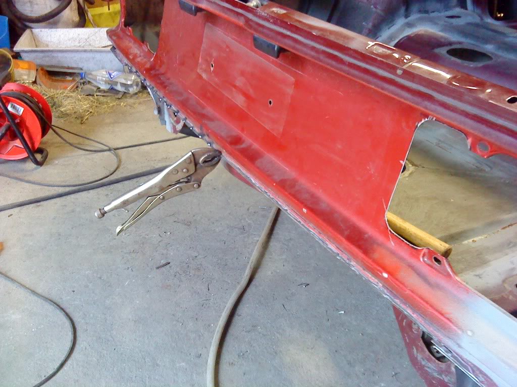

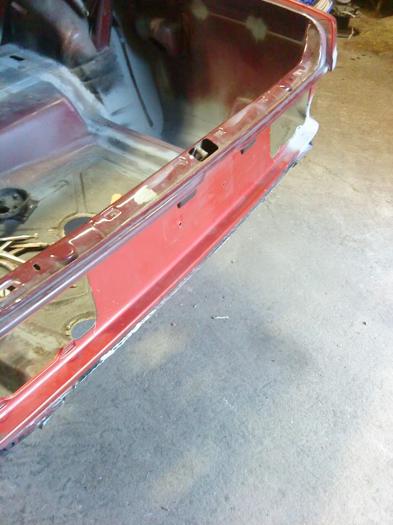

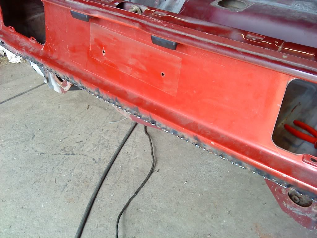

Begynte og punkte ihop kanten bak, tok av litt til på grunn av rust..
http://forum.vccn.no/img-dump/2012/07/1369.jpg
http://forum.vccn.no/img-dump/2012/07/1370.jpg

Høgre døra sveist og slipt
http://forum.vccn.no/img-dump/2012/07/1373.jpg

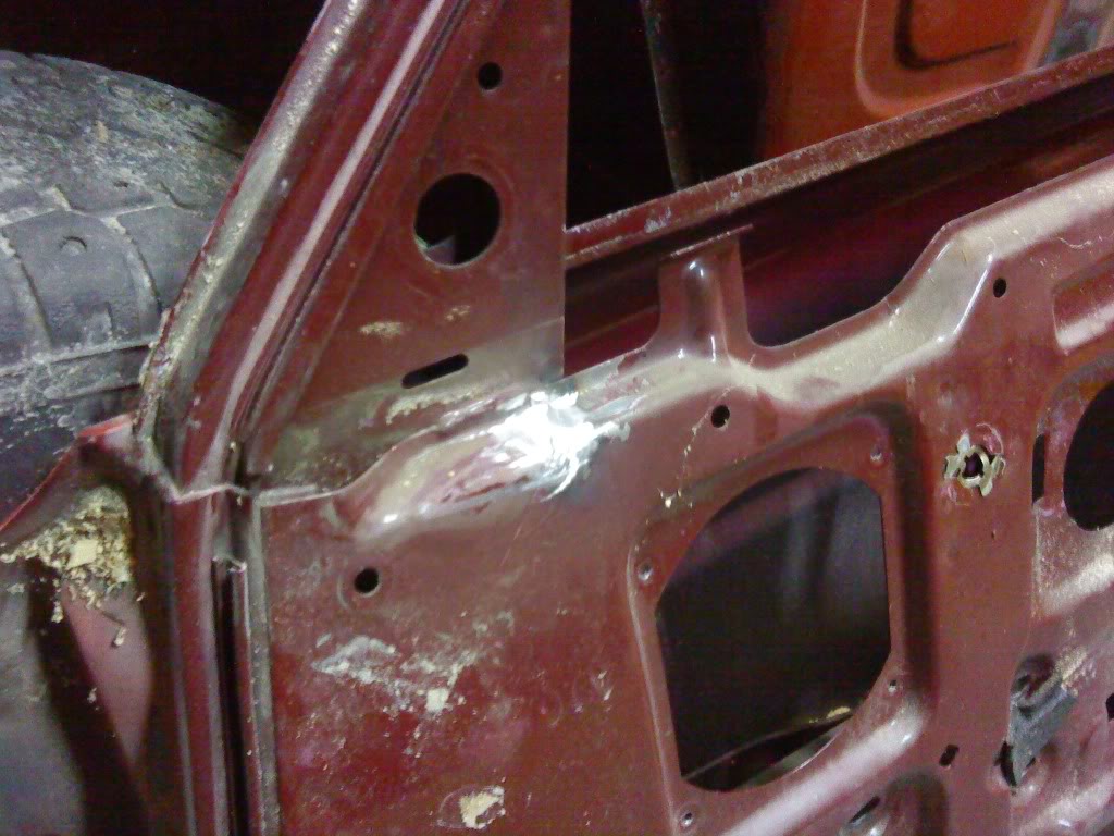

Sprekke i denna døra og:p Men ikkje på sjølve sveisen
http://forum.vccn.no/img-dump/2012/07/1374.jpg

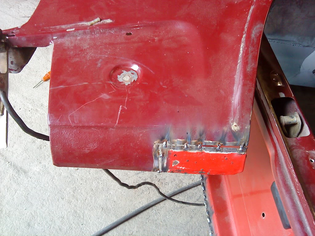

Punkta på ny bit på andre framskjermen, elendig tilpassing av biten:(Så måtte fylle i ein del med sveis
http://forum.vccn.no/img-dump/2012/07/1375.jpg
Ferdig sveist og slipt

Kjem meir bilder, er ferdig og sveise kanten bak og godt igang med og slipe der

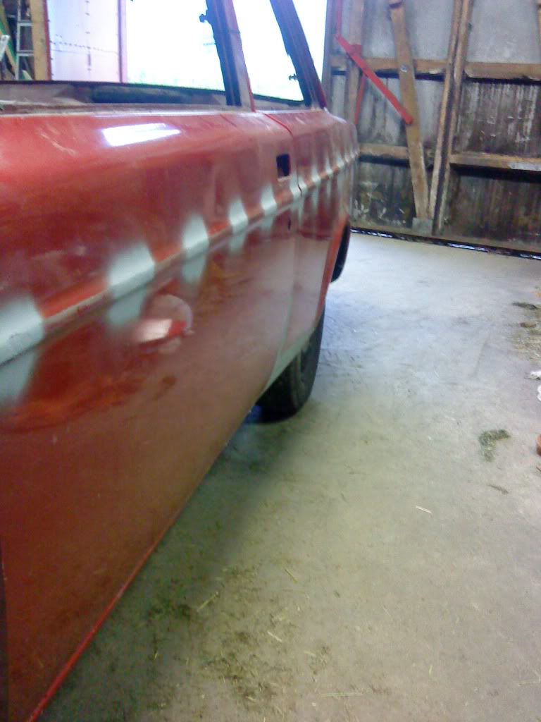

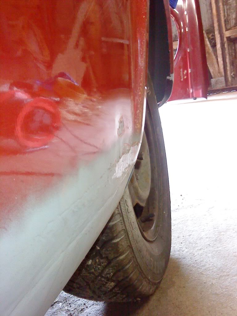

Grovslipt med vinkelslipar bak, men ser sånn ca korleis det blir
http://forum.vccn.no/img-dump/2012/07/1385.jpg
http://forum.vccn.no/img-dump/2012/07/1386.jpg
http://forum.vccn.no/img-dump/2012/07/1387.jpg

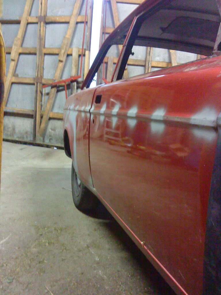

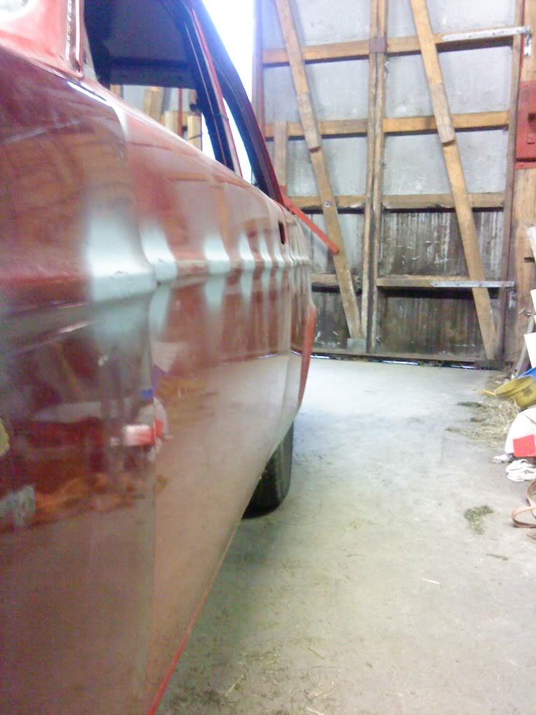

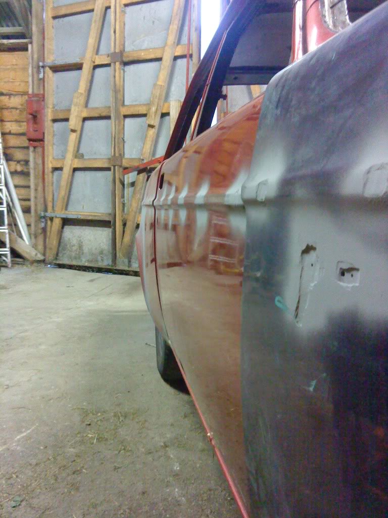

Så litt heilhetsbilder av bilen!Stripsa på dørene og tok på framskjermane:)Første gang eg testa dørene på, det såg veldig bra ut i døropningar no vertfall:)Får sjå med hengsler osv korleis det blir..Syns breddinga blei heilt rått!
http://forum.vccn.no/img-dump/2012/07/1388.jpg
http://forum.vccn.no/img-dump/2012/07/1389.jpg
http://forum.vccn.no/img-dump/2012/07/1390.jpg
http://forum.vccn.no/img-dump/2012/07/1391.jpg
http://forum.vccn.no/img-dump/2012/07/1392.jpg
http://forum.vccn.no/img-dump/2012/07/1393.jpg
Favorittbilde:
http://forum.vccn.no/img-dump/2012/07/1394.jpg
Fine hofter ;)
