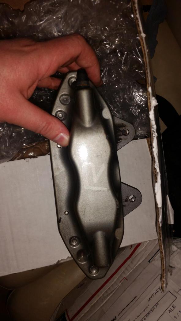

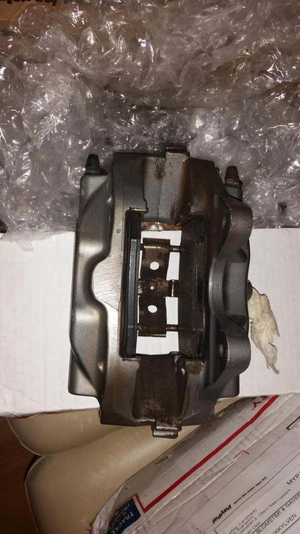

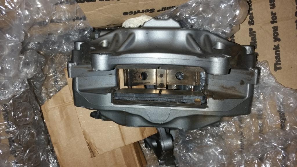

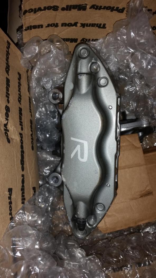

Og som forventet, så kom kalipperne bak idag :)
http://forum.vccn.no/img-dump/2015/03/123.jpg
http://forum.vccn.no/img-dump/2015/03/124.jpg
str på r-bremsene da? :) 4 stempel foran og 2 bak?
4 stempla all the way ;)
Ganske bra size på de altså :D Gleder meg til å se dette på 330 skiver fremme :D

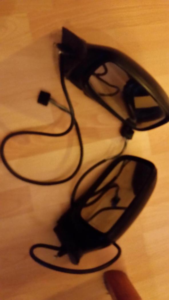

El-speil med varme og justering.

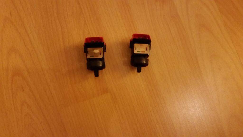

Bryterene til justering.

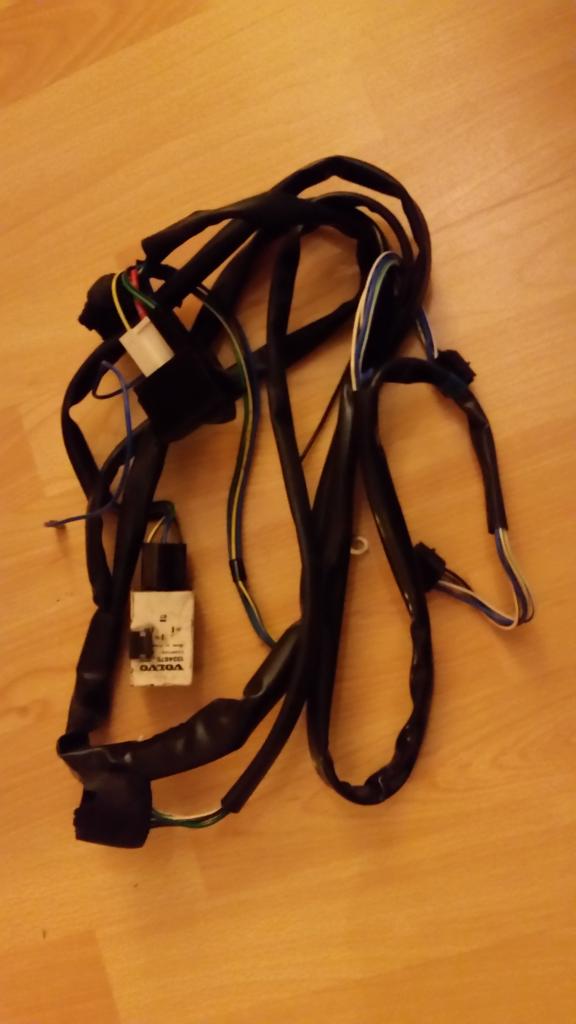

Ledningsmatta, med bryter og rele for varme i speila og nettet til justeringa.

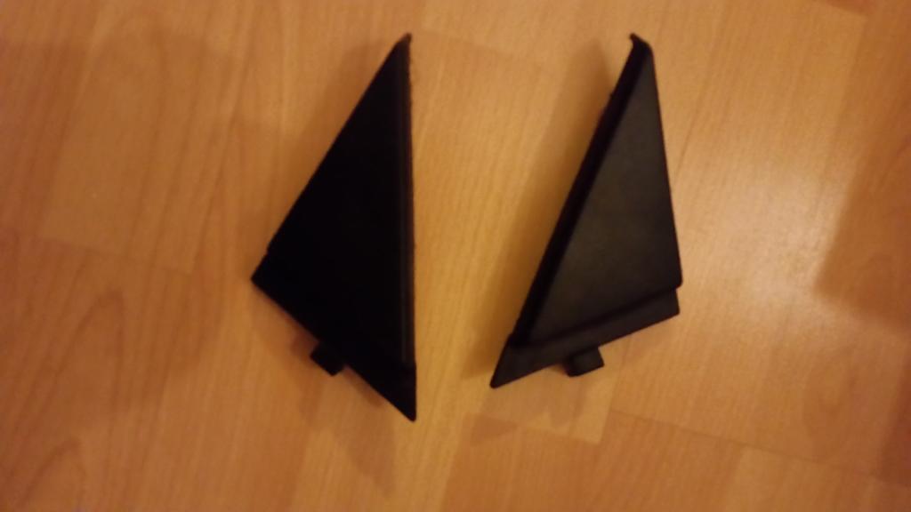

Og til sist, trekantdekslene til døra :)

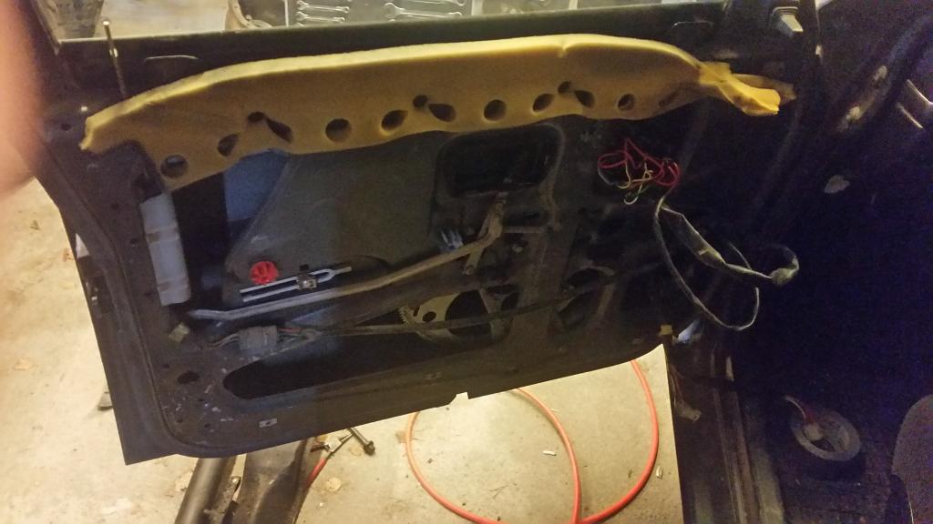

Har fått litt skrulyst igjen nå, så skal i garasjen å se om jeg får komt meg litt videre med el-vinduene. Fant meg jo gråteip, så jeg får holdt oppe vinduene, så da slipper jeg å ta de ut :)
Får se om jeg får tatt noen bilder og :)
Ble ikke så mye gjort da :p
Fikk montert i førerdøren da iallfall, så ble det innom en kamerat som fylte år igår for å drikke litt kaffe :)
http://forum.vccn.no/img-dump/2015/03/223.jpg
Fant en manual for montering av el-vindu, så det er jo greit å kunne se hvordan ting er satt sammen :)
Ser også at jeg mangler ene festet til armlenet, som skal monteres når en bygger om. Får sjekke om volvo har dette i sortimentet :)
Skal ta ut setene og, litt enklere å få lagt alt fint da :) Skal jo inn med ledningsnettet til speila og :)
