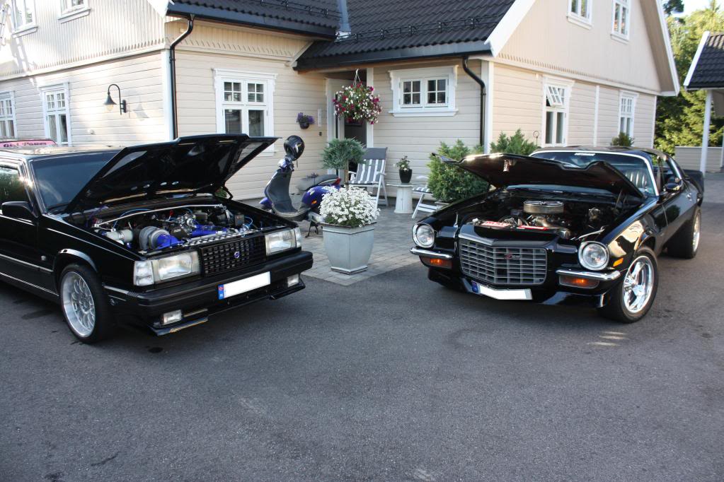

Jaja... hiver ut litt bilder fra gårsdagen, er det ingen som har noen spørsmål om bilen egentlig? :)

Ser bra ut denne bilen! :)
Liker :)
går den skikkelig nå uten å fuske nå? og går den bra? kjører du fra camaroen? :p hehe
Takk for kommentarer!

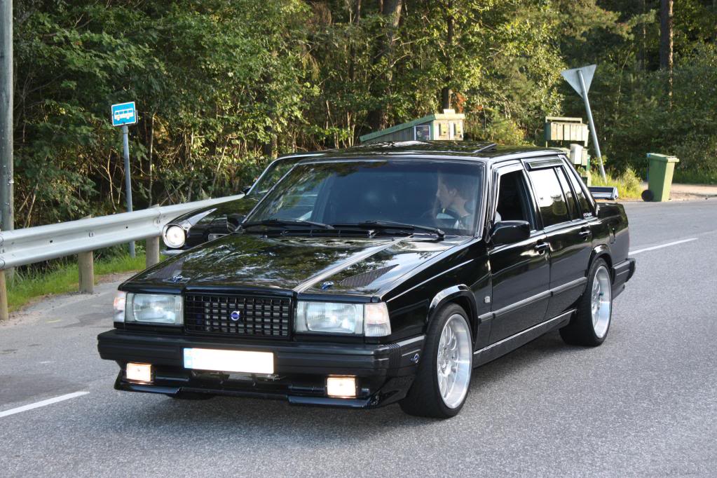

Veldig pen, akkurat slik en 740 skal være :)
veldigt fin. er den senka eller?
