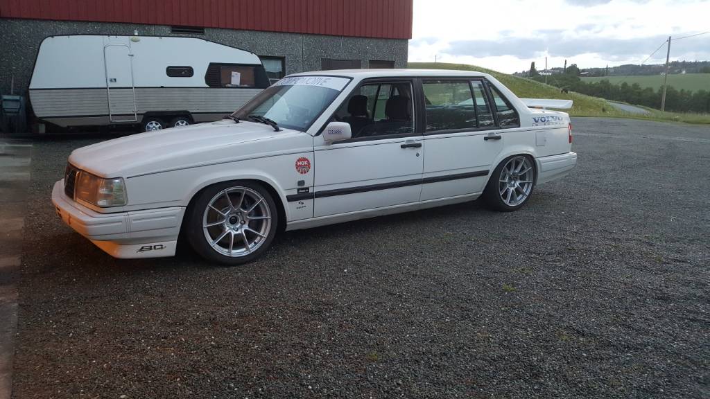

Prosjekt senk.http://forum.vccn.no/img-dump/2018/05/503.jpg

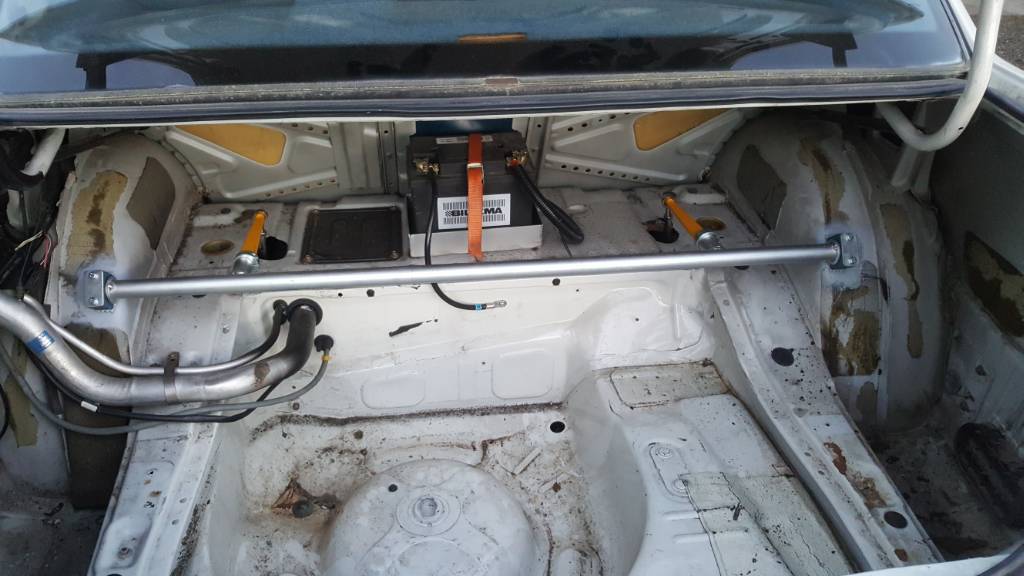

Bakakslingen ligger fint i bagasjerommet? [emoji14]
Ja det er ikke mye om å gjøre [emoji23]

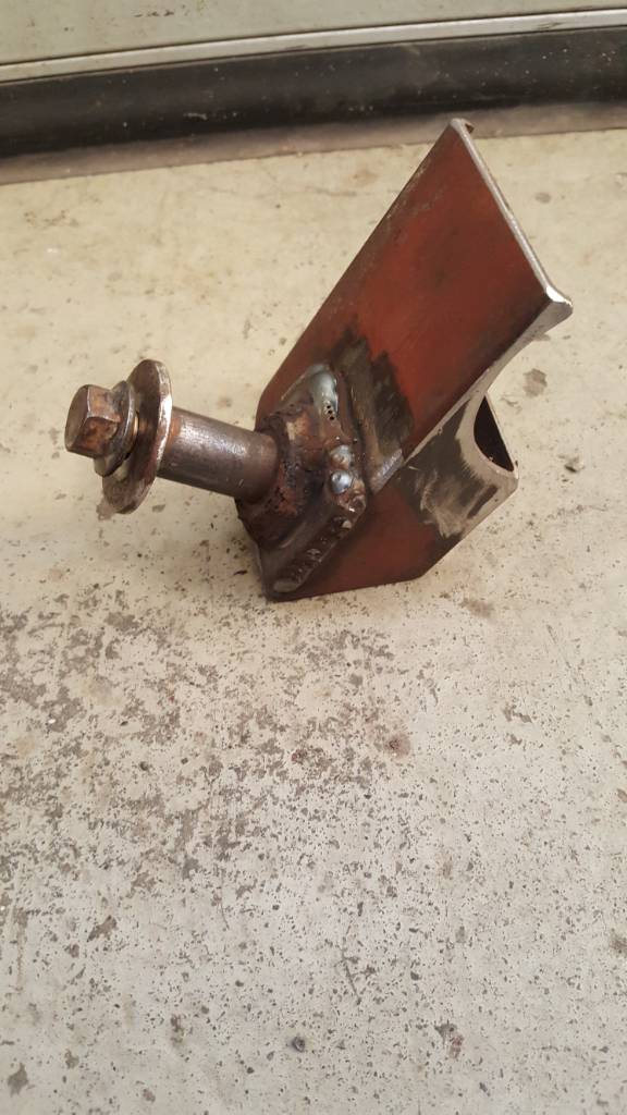

Har du bare senket med coils forresten? Eller ombygde bærebruer også? Fordi jeg kommer ikke i nærheten av det der med coils... Får liksom ikke korte nok dempere [emoji14]
Tror de ligger lenger opp i tråden men her er ett par.http://forum.vccn.no/img-dump/2018/05/552.jpghttp://forum.vccn.no/img-dump/2018/05/553.jpg
Regna med det, men du nærmer deg 1000 innlegg [emoji14]
Se der ja... Kunne nesten bare funnet noen aluminiumsklosser på jobb og borret 2 hull i de ser det ut som? Eller er det noen spesielle former/vinkler jeg overser som gjør at du har lagd det akkurat sånn?
EDIT: ser det er en svak radie der som sikkert er grei å beholde... Sikkert lurt å sveise det også, så kanskje like greit å få tak i noe annet enn aluminiumsrestene på jobb [emoji14]
Disse er sveist ja. Var Terje1 her som lagde de.

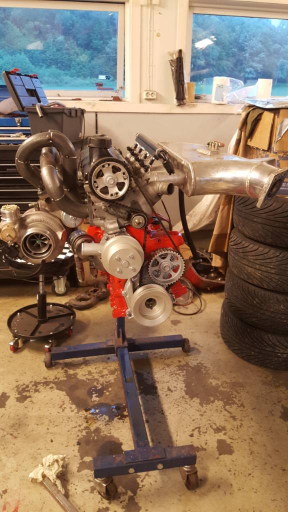

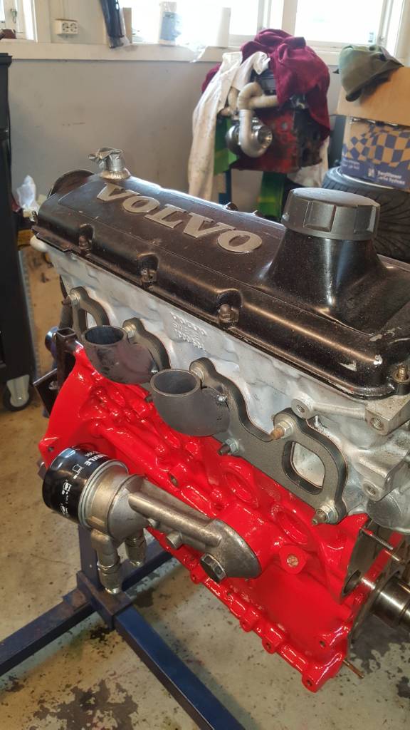

Plutselig ble det enda en maskinist [emoji85]http://forum.vccn.no/img-dump/2018/05/592.jpg
Spec [emoji41] ?
Sent fra min GT-I9295 via Tapatalk

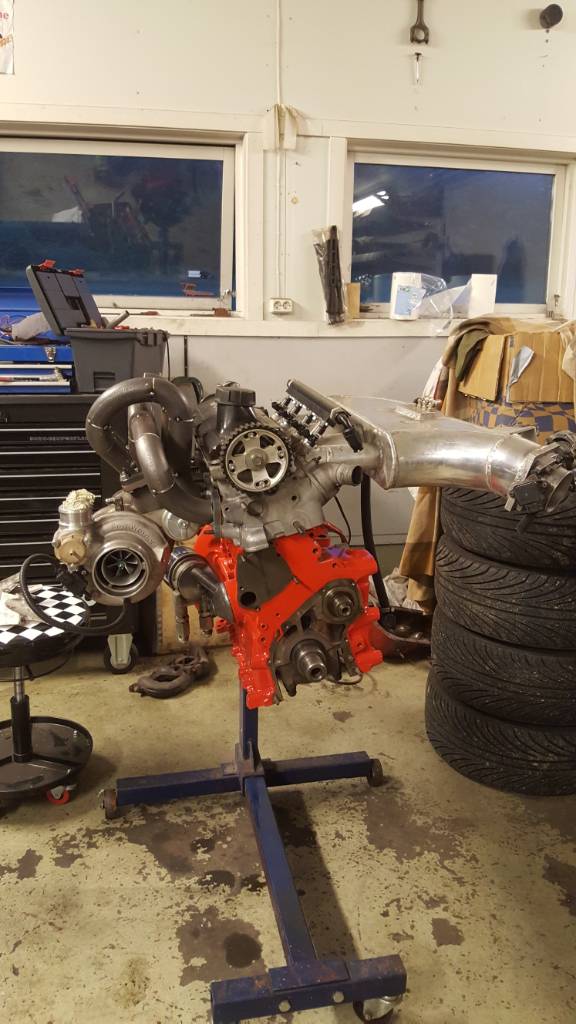

B230FK, H profil Wiseco stempler, alt balansert. ARP topp bunn og svinghjulsbolter. 531 med 46/38,5 ventiler. Månen 7 kam. Innsug med trakter. Holset HX40 Super 60mm wg. Vems V3 med eksostemp og bredbåndslambda. 6 trinns ZF med 765 trykkplate og sinter stor alu cooler og tropic radiator. Bremsa 480hk og 600Nm på hjula ved hyggelige 1,9bar.

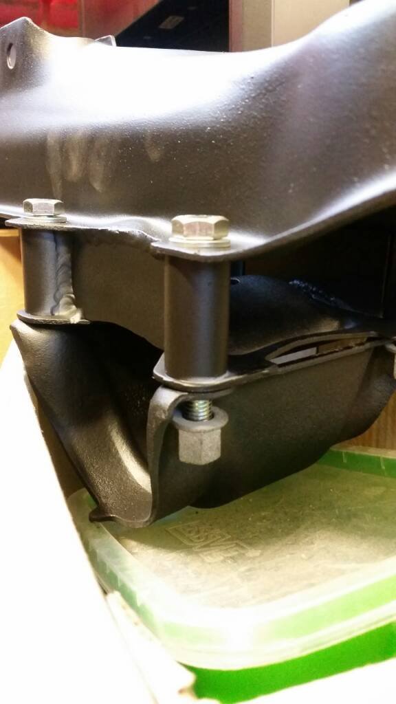

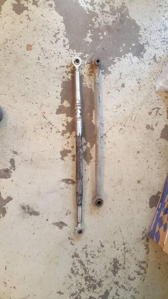

Fortsatte litt med hjuloppheng bak i kveld. Mye hodekløing for å få den både lav og kjørbar. Panhardstaget er hele 13cm lengre enn orginalt og flyttet ned ca 8-9cm på akselen for å få mest mulig linjær bevegelse.Tror jeg har funnet ett enkelt konsept til krenger også.http://forum.vccn.no/img-dump/2018/05/616.jpghttp://forum.vccn.no/img-dump/2018/05/617.jpg

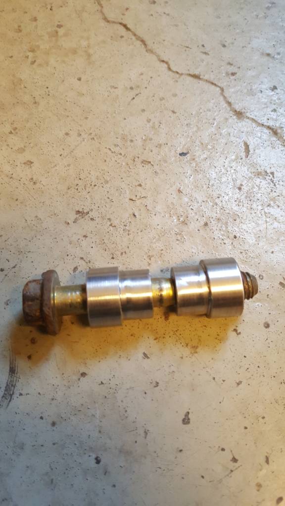

Litt mer gjort. Prototype av krenger og justert panhardstag. Fikk dreid avstandshylser til panhard uniballs.

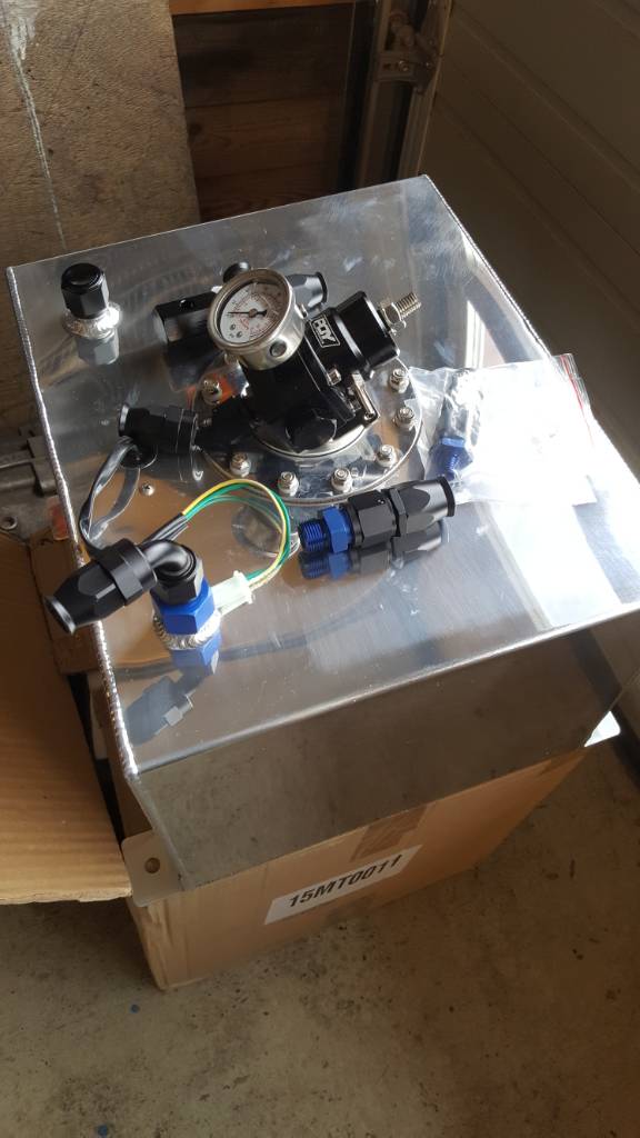

Kom også litt mer raceparts til bensinopplegg.http://forum.vccn.no/img-dump/2018/06/188.jpghttp://forum.vccn.no/img-dump/2018/06/189.jpghttp://forum.vccn.no/img-dump/2018/06/190.jpghttp://forum.vccn.no/img-dump/2018/06/191.jpg

Najs! Märkte du någon skillnad med staget mellan hjulhusen?
Har 320mm bak og 280mm fram. Forholdet med fjærer er 120/80Nm fram/bak. Skal testes ut nøye.

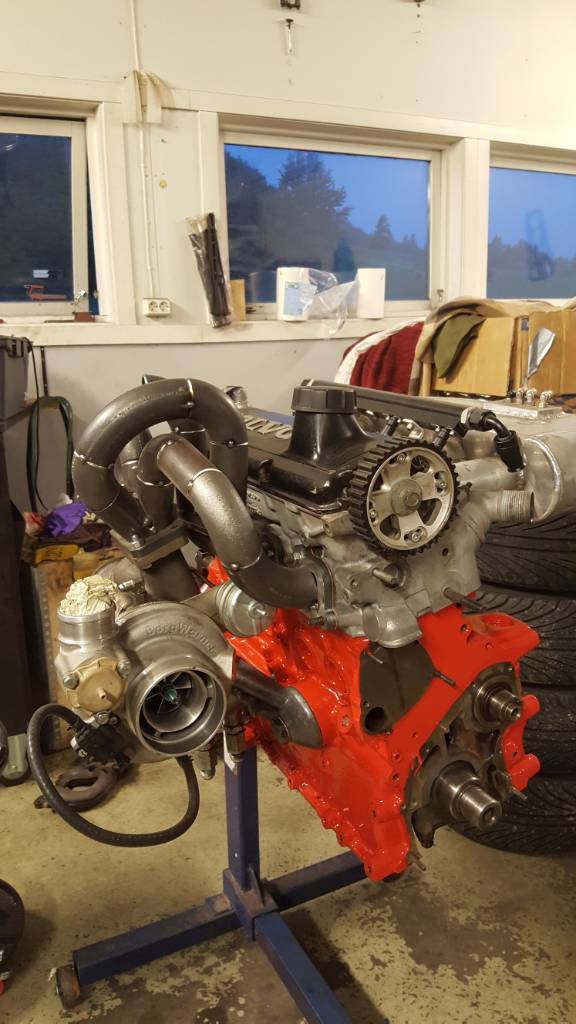

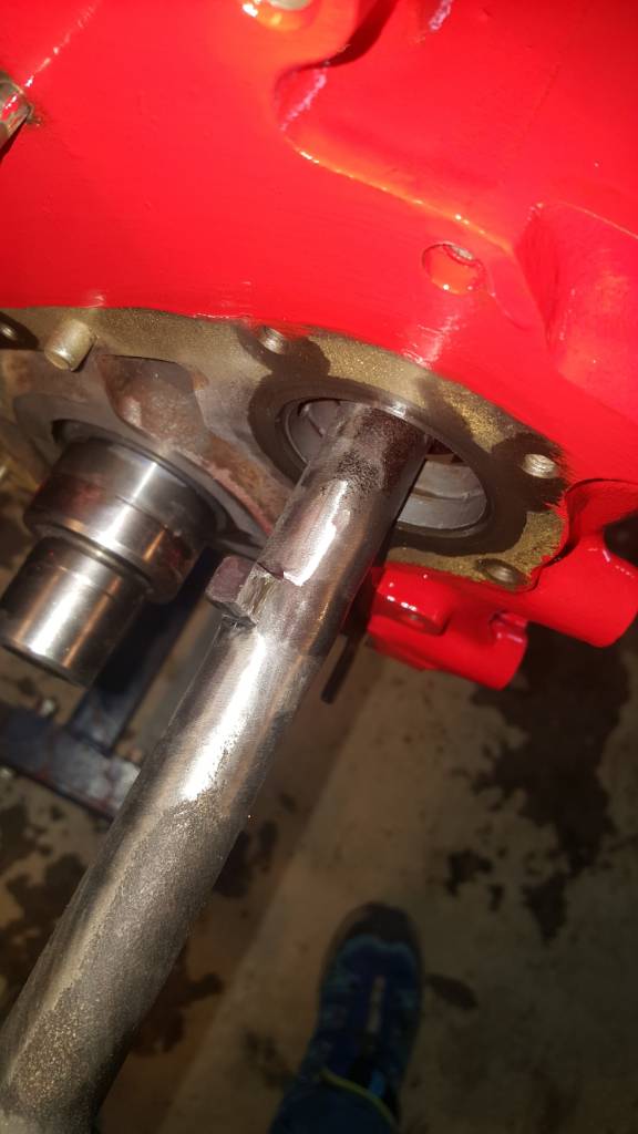

Litt mer fremgang. Plukka ned motoren så bunndel og topp står igjen. Måtte borre opp til kamsynk så bunnpanne måtte av. Pussa den ned utvendig pga forrige eier hadde lakka med en rød metallic farge som flassa kraftig. Neste steg blir å lage ei ny bunnpanne med større volum og ett nytt grenrør til EFRn.
http://forum.vccn.no/img-dump/2018/06/284.jpghttp://forum.vccn.no/img-dump/2018/06/285.jpg
Annars finns här färdiga oljetråg:
http://www.kohlerracing.se/cat_3.php?cat=61&&prod_id=36

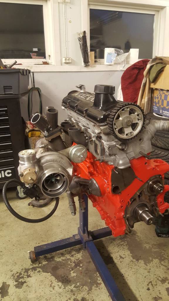

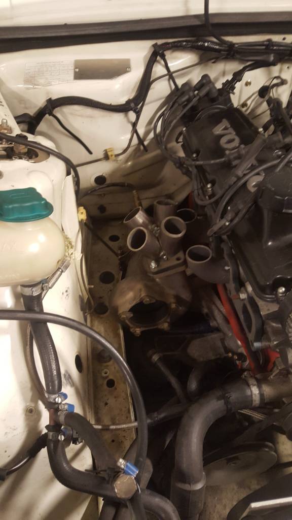

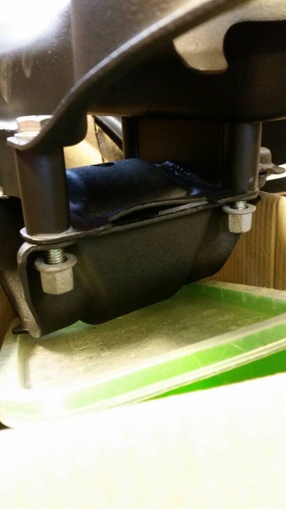

Tatt av org grenrøret og hengt turboen der jeg vil ha den. Blir på samme plass som orginalt såjeg slipper å lage ny downpipe.http://forum.vccn.no/img-dump/2018/06/311.jpghttp://forum.vccn.no/img-dump/2018/06/312.jpghttp://forum.vccn.no/img-dump/2018/06/313.jpg
Du kan med fordel kjöre ett kosteskaft e.l. så langt inn i turbinhuset som mulig å finn den rette vinkelen for rörene inn på T3 flensen.
Jeg prøver å etterstrebe så liten vinkel som mulig mellom rørene samt å lage minst mulig interferens mellom pulsene fra de ulike sylindrene. Her burde jeg jo selvfølgelig hatt ett T4 divided eksoshus men i utgangspunktet så var det jo orginalgrenrøret jeg skulle benytte, men å kjøpe ett nytt eksoshus blir nok for dyrt.

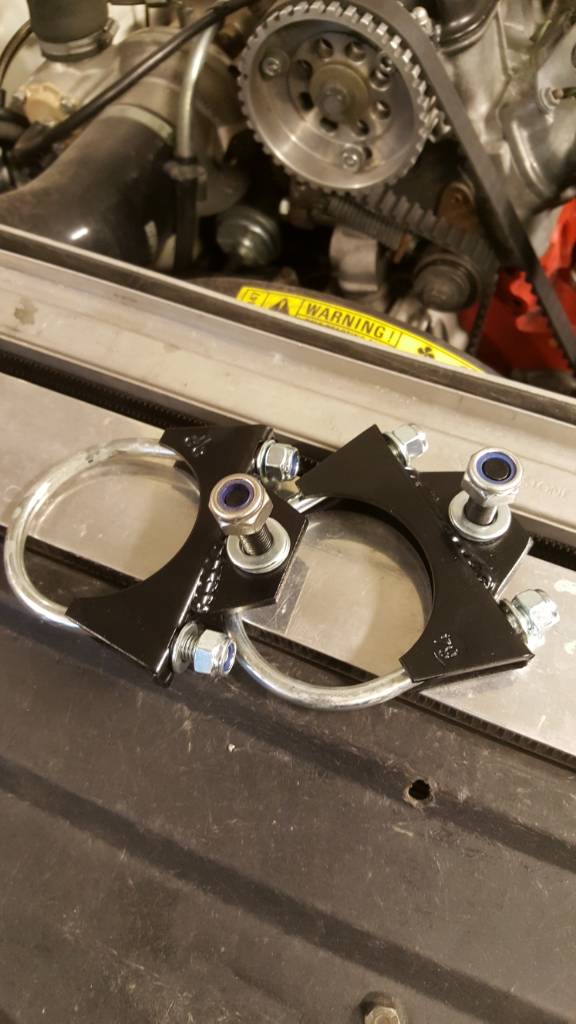

Litt mer progress i dag. Er igjen litt på ett rør samt helsveising og coating etterpå.http://forum.vccn.no/img-dump/2018/06/337.jpghttp://forum.vccn.no/img-dump/2018/06/338.jpg
