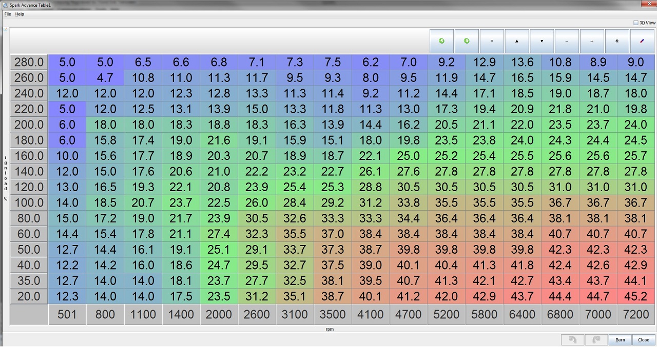

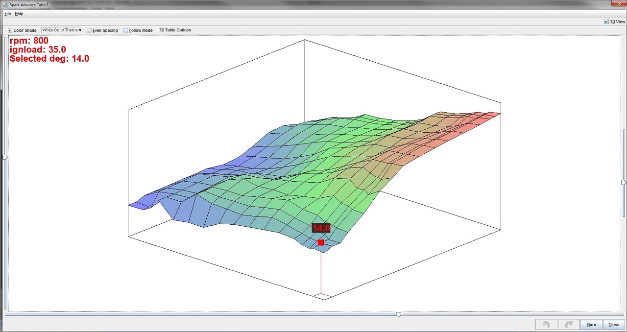

Gammal og ny tenningstabell. Så får dere se dere som kan dette. hehe. Jeg kan det i hvertfall ikke :D
Gammal
http://forum.vccn.no/img-dump/2012/06/176.jpg
Ny
http://forum.vccn.no/img-dump/2012/06/2375.jpg
Også i 3D. Har sikkert ingenting å si, men jeg legger den ut læll :D
http://forum.vccn.no/img-dump/2012/06/2376.jpg
hm, åssen coiler har du? blir vel ikke trackday tror jeg, prøver å dra på volvotreffet i august
