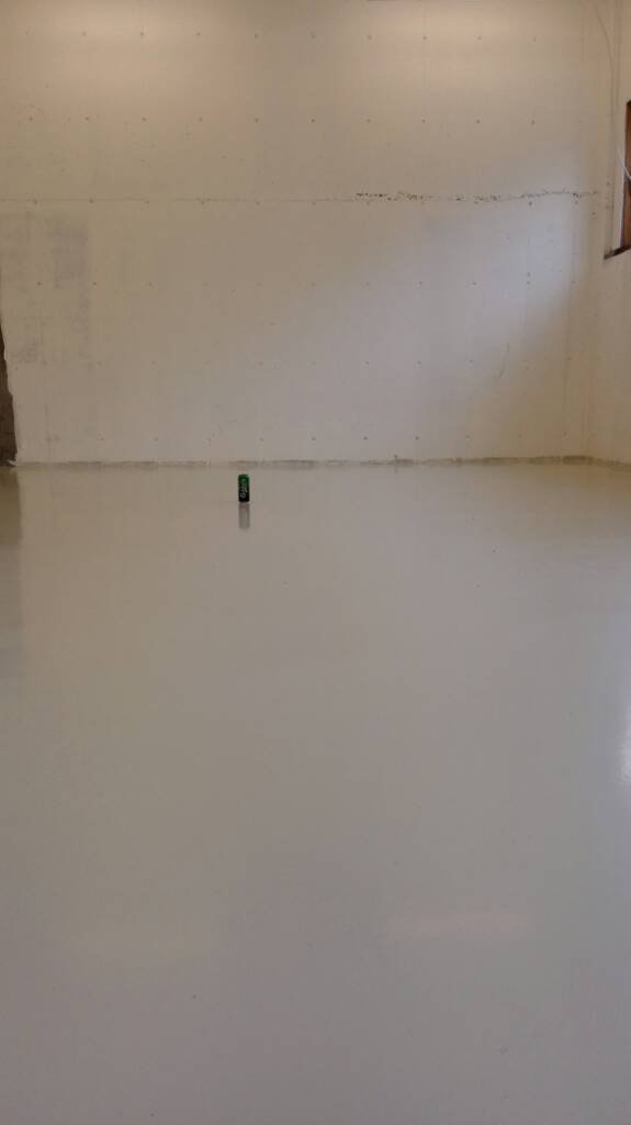

Blei gromt med epoxy på gulvet ;) Er litt jobb, men var ikke så dyrt! Blir nok mere jobb om man skal legge epoxy på et brukt verkstedgulv.. Må vaske veldig godt med avfettning først, for ikke snakke om all ryddinga før du får vaska[emoji28] La siste strøket på mandag, så nå er det ferdigtørka og ser supert ut :D

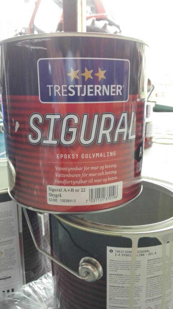

Hva slags epoxy brukte du :-)?
Husker ikke hvilke merke det var, men det skal jeg sjekke når jeg kommer hjem :)
Gulvet ble jævli bra! Å ganske blankt kan man si..

Sigural heter merket Holck.
Brukte 10 spann(40liter) på 95kvm. 3 strøk

Får ikke sett bildene akkurat nå. Merket har jeg hørt om før. Ganske høy pris på den [emoji6] ? Er vel verdt det når resultatet blir bra [emoji108]
Oijfaen, så etter pris på nett nå og det kosta jo 849,- per spann[emoji28] Tror kansje vi har fått det endel billigere på Gausdal Landhandel fordi vi har handla alle byggevarer fra der :) Ja resultatet er det ikke noe å si på. Kan skli på sokka over gulvet! Blir nok lekende lett å holde rent :)
Brukt den selv i kjelleren her på fyrrom og vaskerom. Virker bra den. Sist gang gadd jeg ikke å male flere strøk så la på et tjukt (veldig tjukt) herda fint..
Sent fra min S30 via Tapatalk
Ja det ser ut til at man kan legge veldig tjukt! Flyter uansett utover og blir helt topp :)
