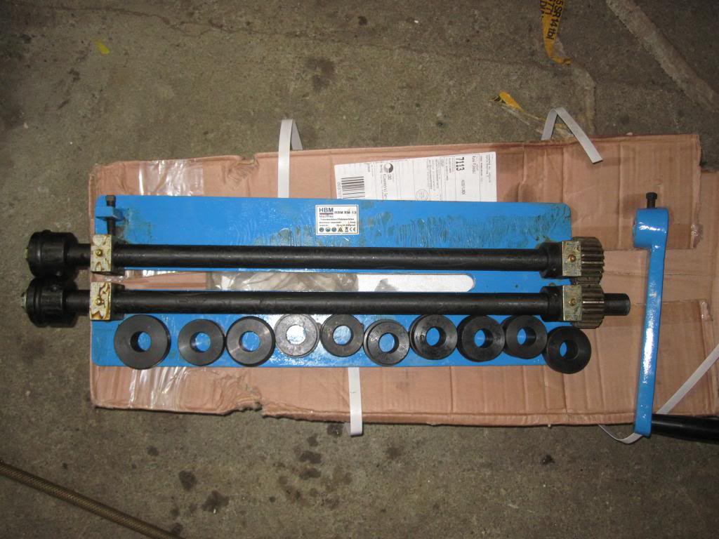

Får nye hullsager og plater til helga, så da skjer det noe igjen. Har også bestillt meg sikkemaskin, som skal brukes til fuelcell rommet, men jeg kom på at jeg kanskje skal bruke den på innerskjermene bak også?
Hva tror dere? Enten en stripe på hver side av tårna eller en langs senter av innerskjermene?
Ingen som har synspunkter?
har bestemt meg for å droppe spor i skjermene, legger ved bilder fra helga + litt fra i kveld ;)

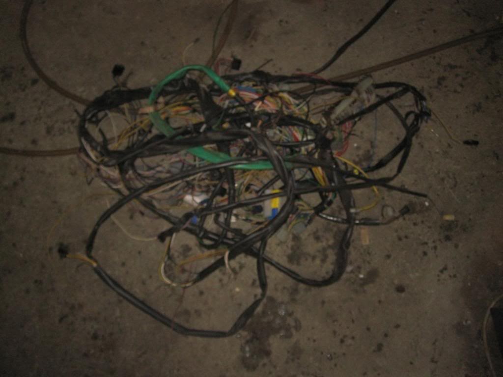

det meste av ledningsmatta er tatt ut, begynner å bli ganske tomt her nå..
http://forum.vccn.no/img-dump/2013/01/1738.jpg

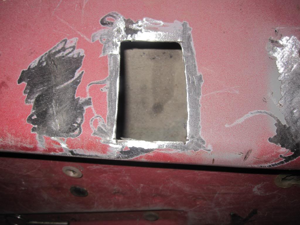

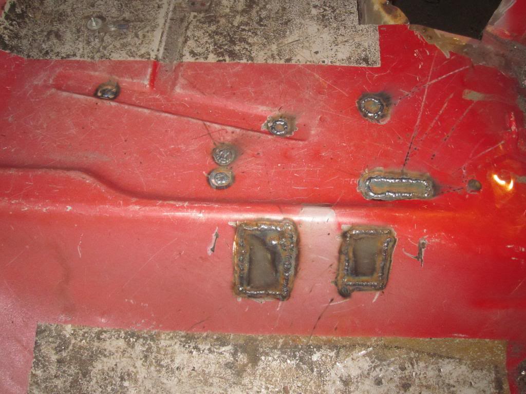

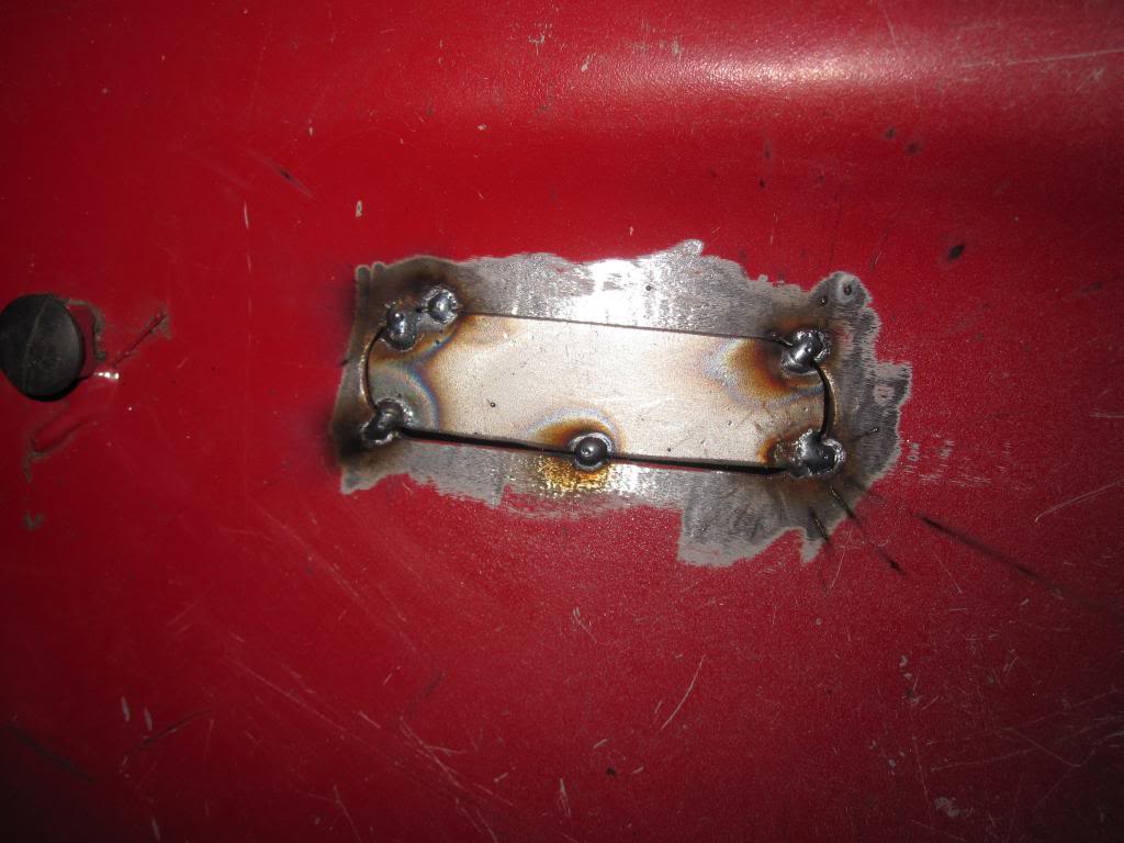

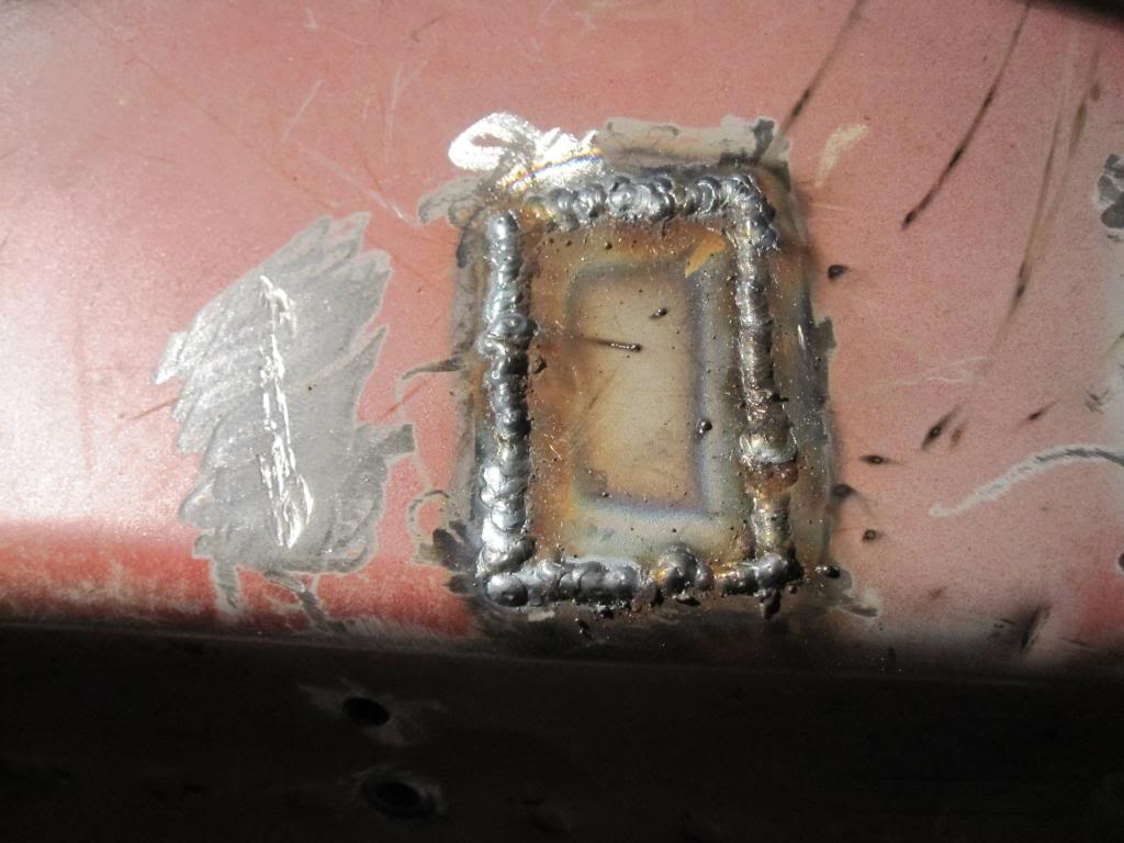

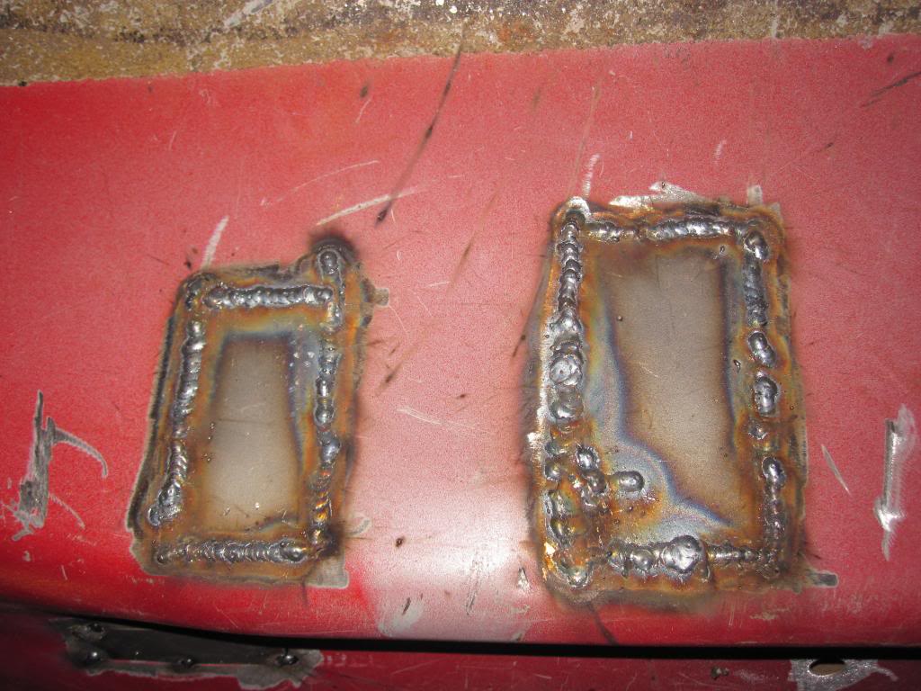

fjerna plata hvor stolene foran sitter på, ett par rust hull og litt uhell med borring av punkt + overflate rust på ei plate jeg sveisa inn for mange år siden :P
http://forum.vccn.no/img-dump/2013/01/1739.jpg

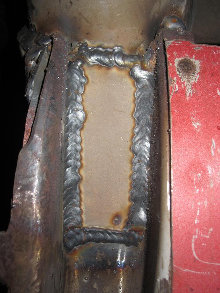

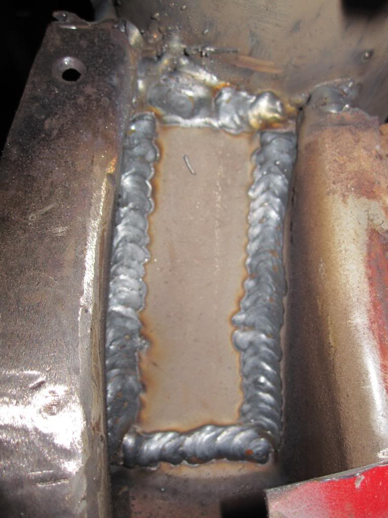

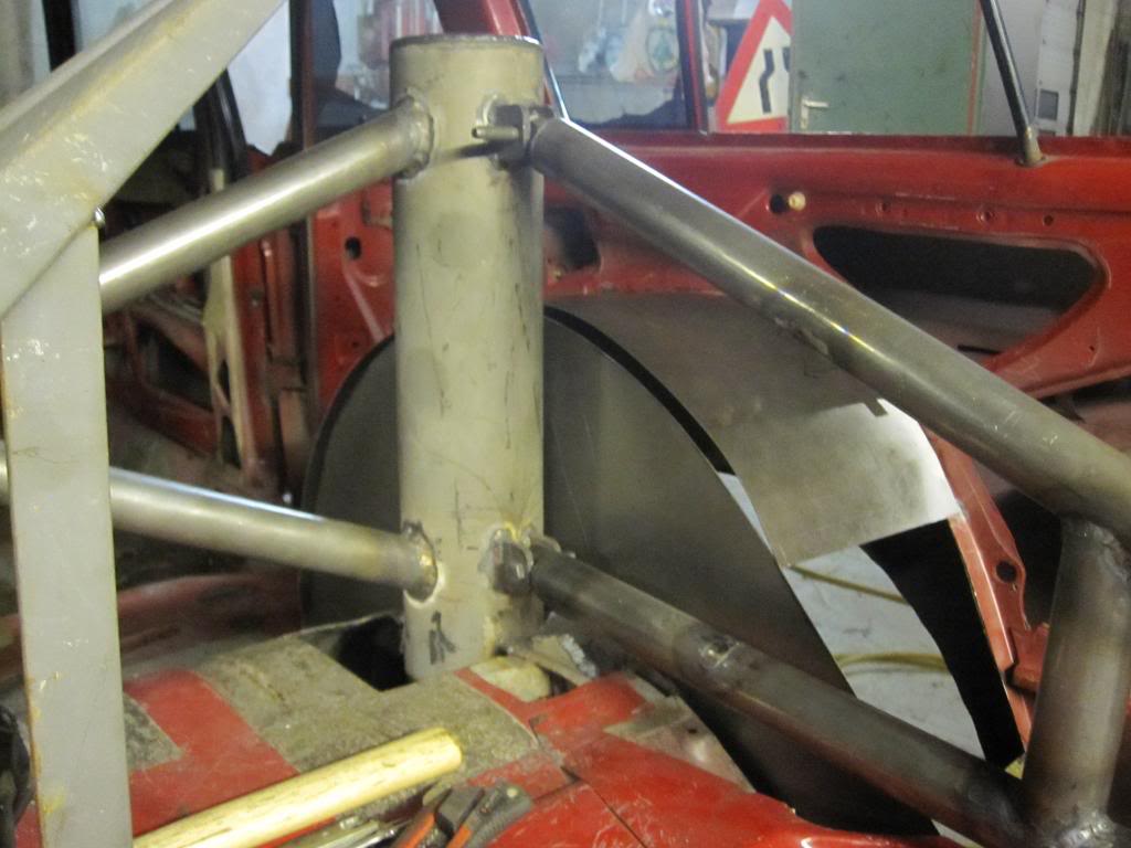

forsterkning inne i rammevange sveist mot tårn, fram og bak på begge sider. Gjenstår forsterkning på andre side av rammevanger :)
http://forum.vccn.no/img-dump/2013/01/1741.jpg

sikkemaskinen kom også på lørdag.
http://forum.vccn.no/img-dump/2013/01/1743.jpg

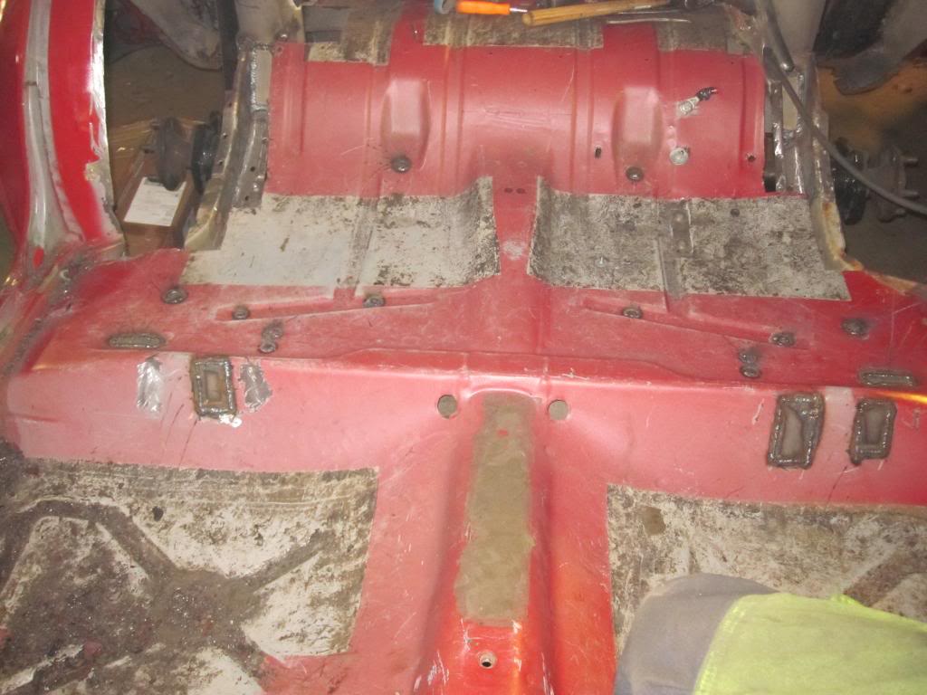

innfestning til baksete fjernet + sveist igjen div hull..

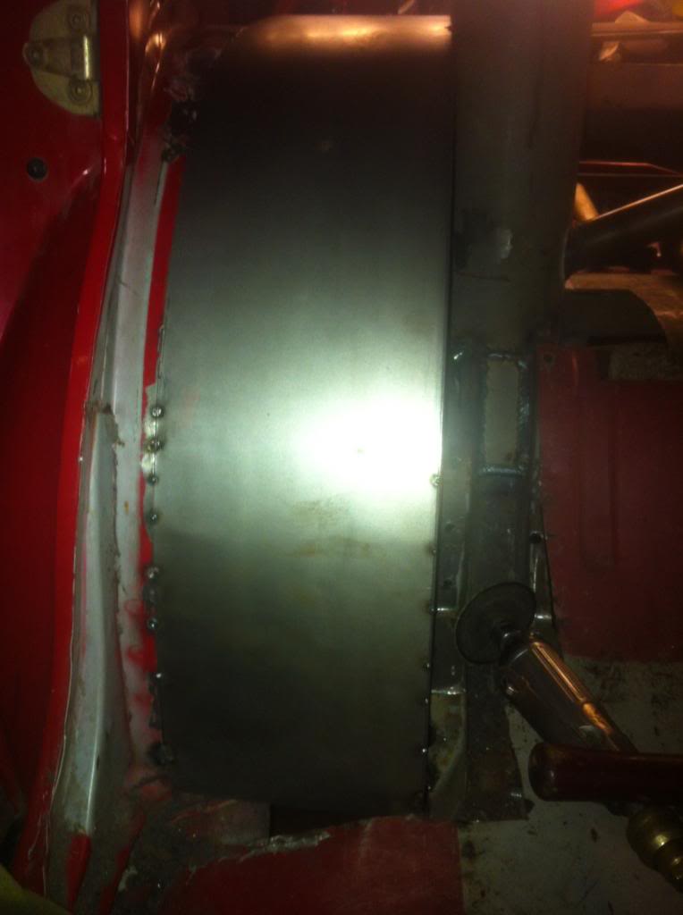

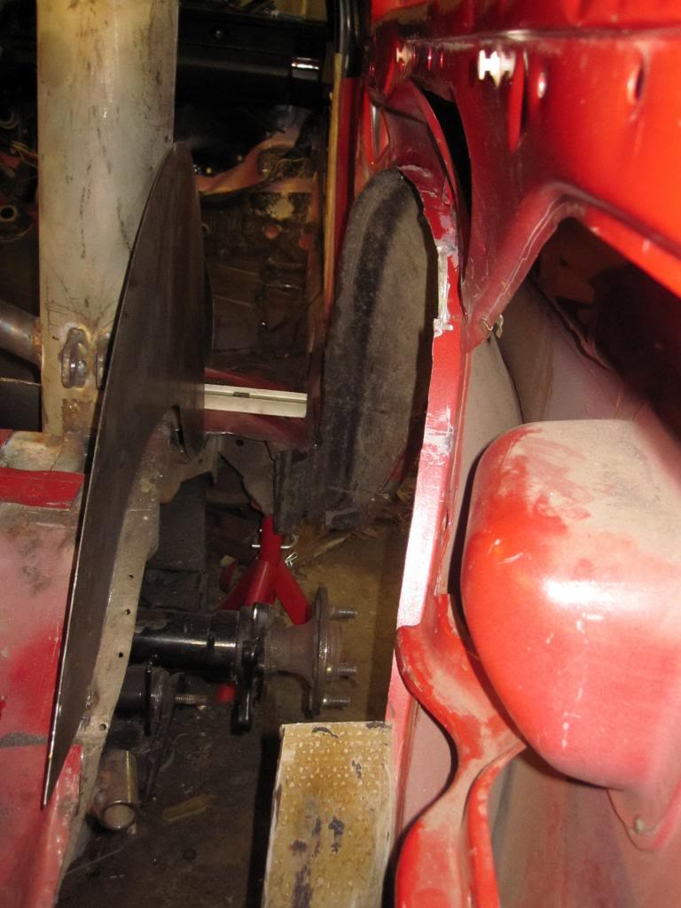

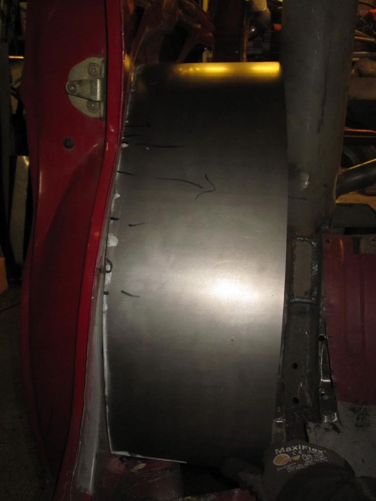

Var utover ista, begynte å kappe å få inn ene innerskjermen..

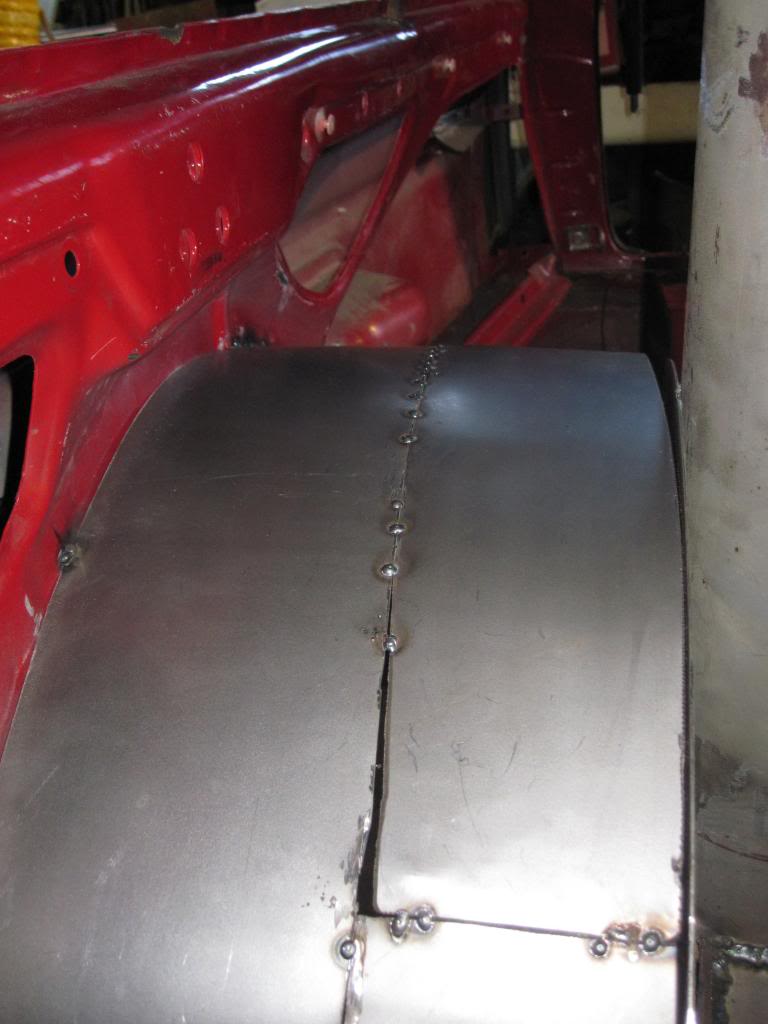

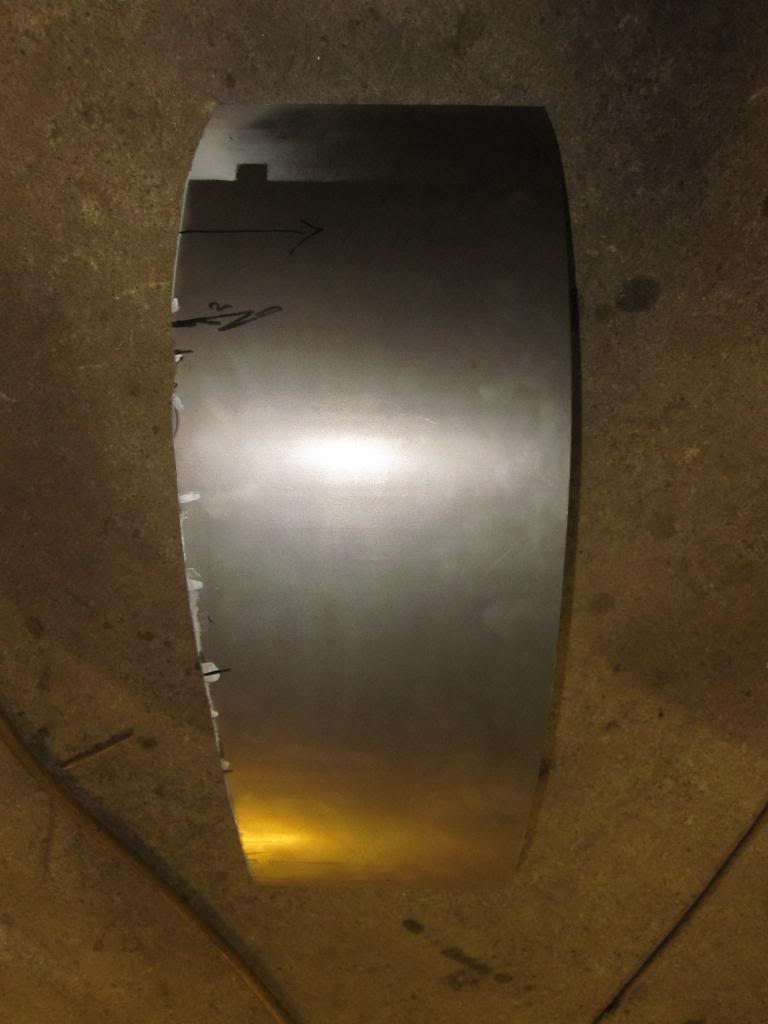

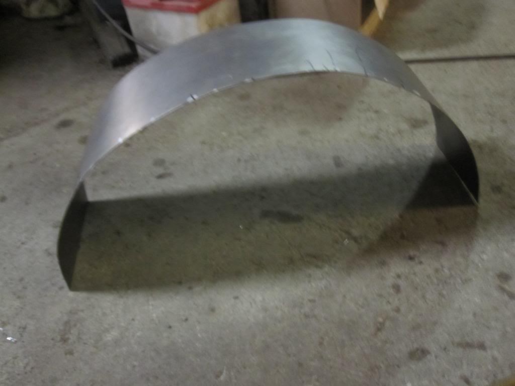

Er tydligvis ikke enkelt å få innerskjerm rett hvis man skal følge profilen til den originale.. Endte opp m bra bue helt nederst fra org innside og ut hvertfall, og det blir jevnere desto lenger opp på skjermen man kommer.
Noen med tips til løsning på dette? Usikker selv så :D
slenger ved to mobil bilder, da kameraet var strøm tomt og håper dette gjør at noen kan hjelpe en stakkar med karosseri arbeid :P

Kan du ikkje justere litt på innerplata sånn at den følger forma på hjulhuset istedenfor og endre hjulhuset?:)Viss du fortsatt tenker på det, såg du skreiv om det lenger oppe..
Ellers ser det jo heilt konge ut!:D
Tror det er lettest å endre inner plata ja.. Takker, syns innerskjerma ser gromme ut :D skal også dra ut skjermene litt

Prøvde litt forskjellig ikveld, men ingenting matchet som jeg ville :p
Ser ut som den letteste løsninga er å legge plate helt kant i kant med starten på org ytre del for så å borre gjennom og punkte sammen med org del men får lage litt papp maler imorgen å se :-)
ny runde idag, heller ingen løsning :P

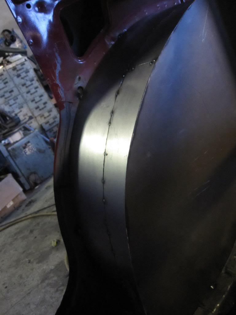

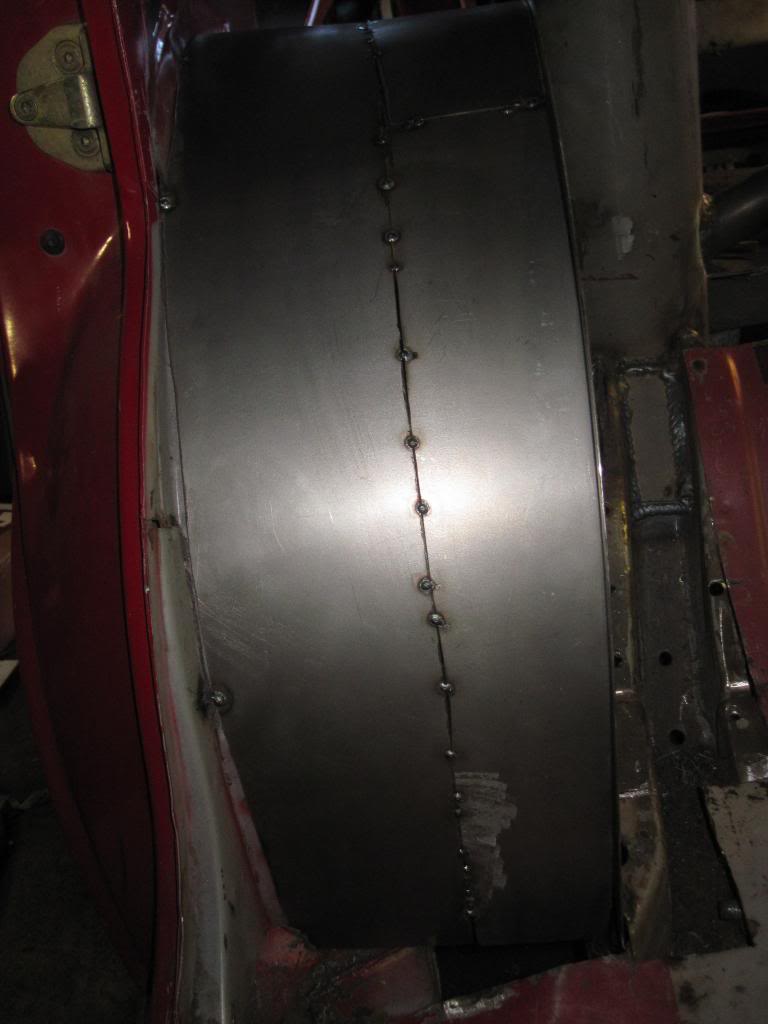

fant ut at å splitte skjermen ga mest mulig rett form, men det endra seg videre igjen.. mulig jeg klarer å rette skjermen men skulle vell helst ha valset den selv om det er kon på skjermen..
http://forum.vccn.no/img-dump/2013/02/66.jpg
http://forum.vccn.no/img-dump/2013/02/67.jpg
http://forum.vccn.no/img-dump/2013/02/68.jpg
Tror jeg må gjøre en annen vri på innerskjermene, da de helst skulle vært krympet på indre kant, og strekt i ytre hvis det skal bli bra.. Det er hvertfall det jeg ser for meg at må til for å få den formen jeg vil, og jeg har ikke utstyr til slikt, har kun tilgang til en enkel valse..

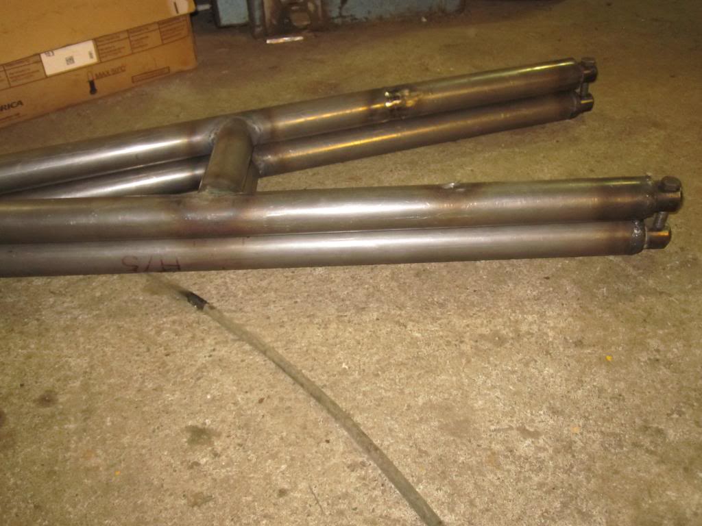

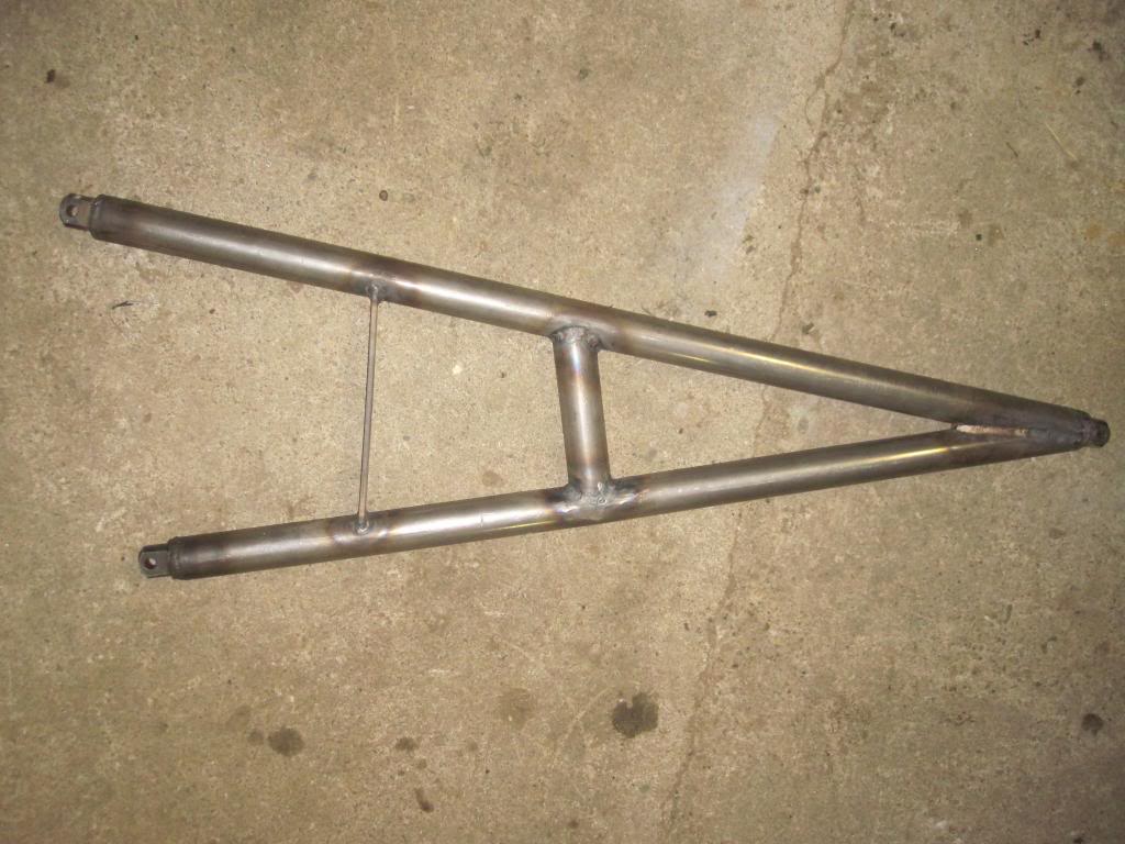

fikk henta siste strever til tårna i dag og, samt sett litt mer på innerskjermer... går ikke like lett som jeg hadde sett for meg da jeg ikke klarer å komme på letteste og beste løsning på å få justert høyda mellom inner og ytre del av innskjermene når jeg står der å skal begynne :p

Skjermene er punkta inn, og jeg er snart fornøyd :-)
