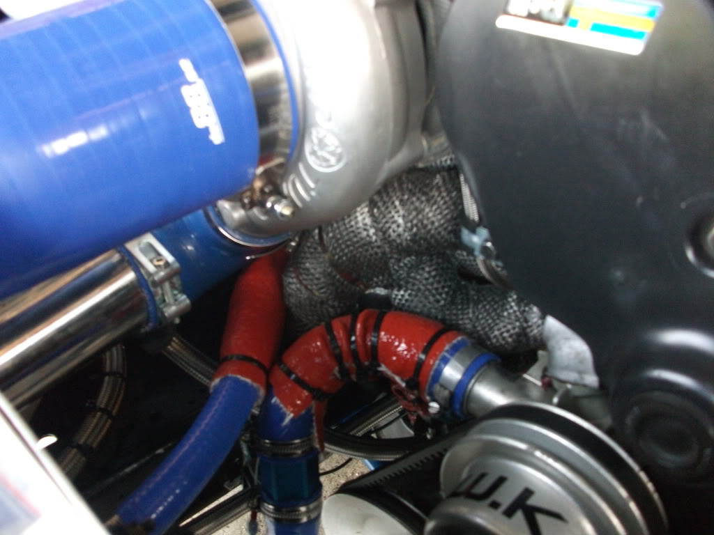

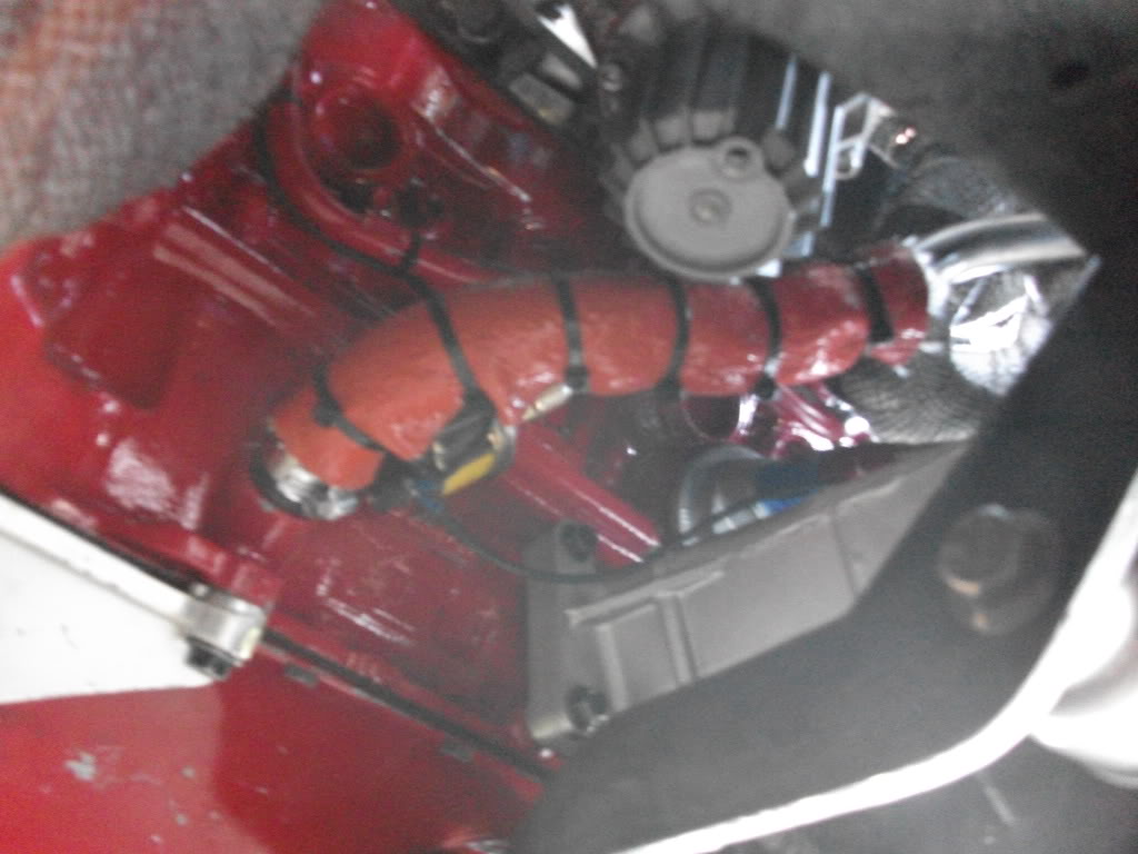

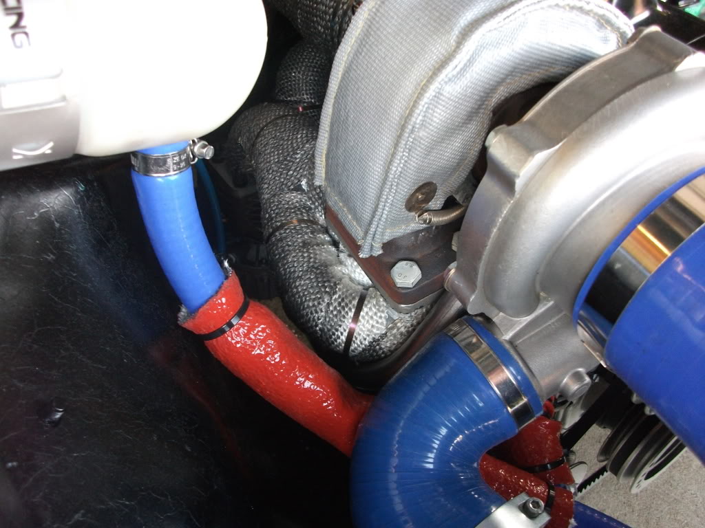

Her er bilder av pyro-jakkene jeg laget til på vann slangene og oljereturen:
http://forum.vccn.no/img-dump/2011/07/240.jpg
Ligger ganske nærme grenrøret her
http://forum.vccn.no/img-dump/2011/07/241.jpg
Oljereturslange fra turbo isolert:
http://forum.vccn.no/img-dump/2011/07/242.jpg

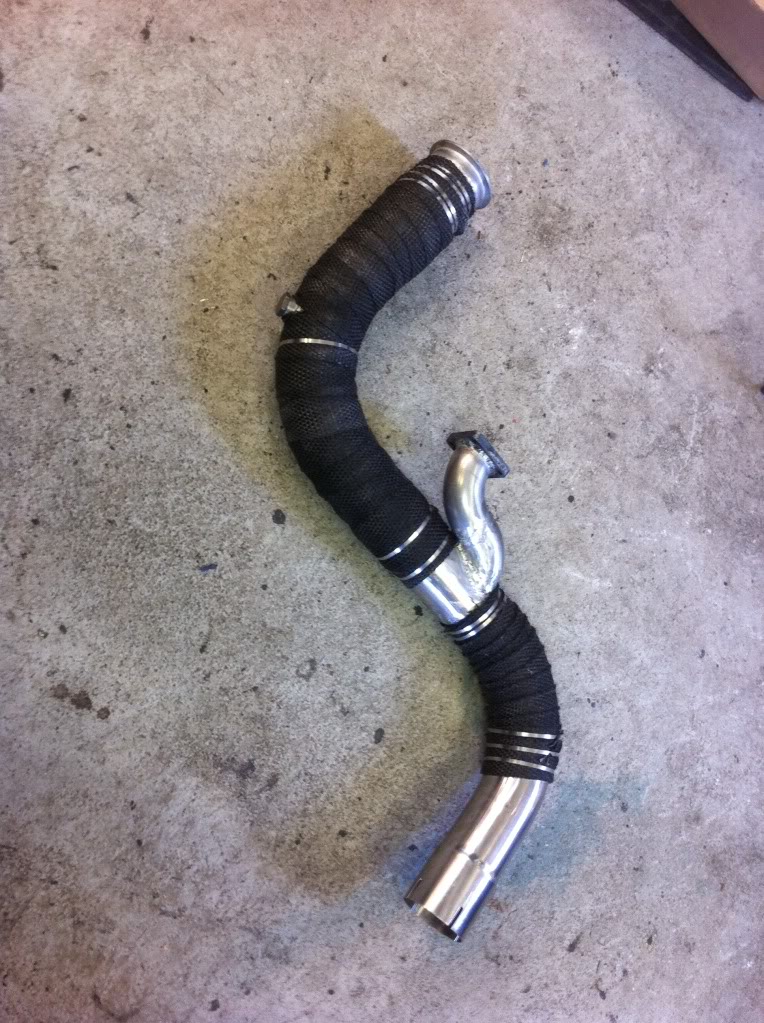

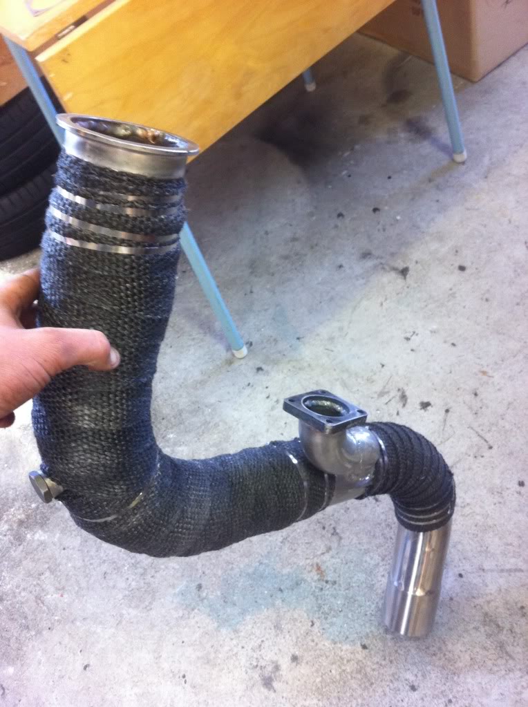

Her er bilder av downpipen ferdig sveiset og bandasjert for de som ville ha det:
http://forum.vccn.no/img-dump/2011/07/243.jpg
http://forum.vccn.no/img-dump/2011/07/244.jpg

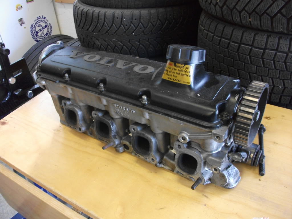

531 topp som ligger i garasjen. Tenkte å levere den inn til noen å få den bearbeidet skikkelig til neste sesong:
http://forum.vccn.no/img-dump/2011/07/245.jpg

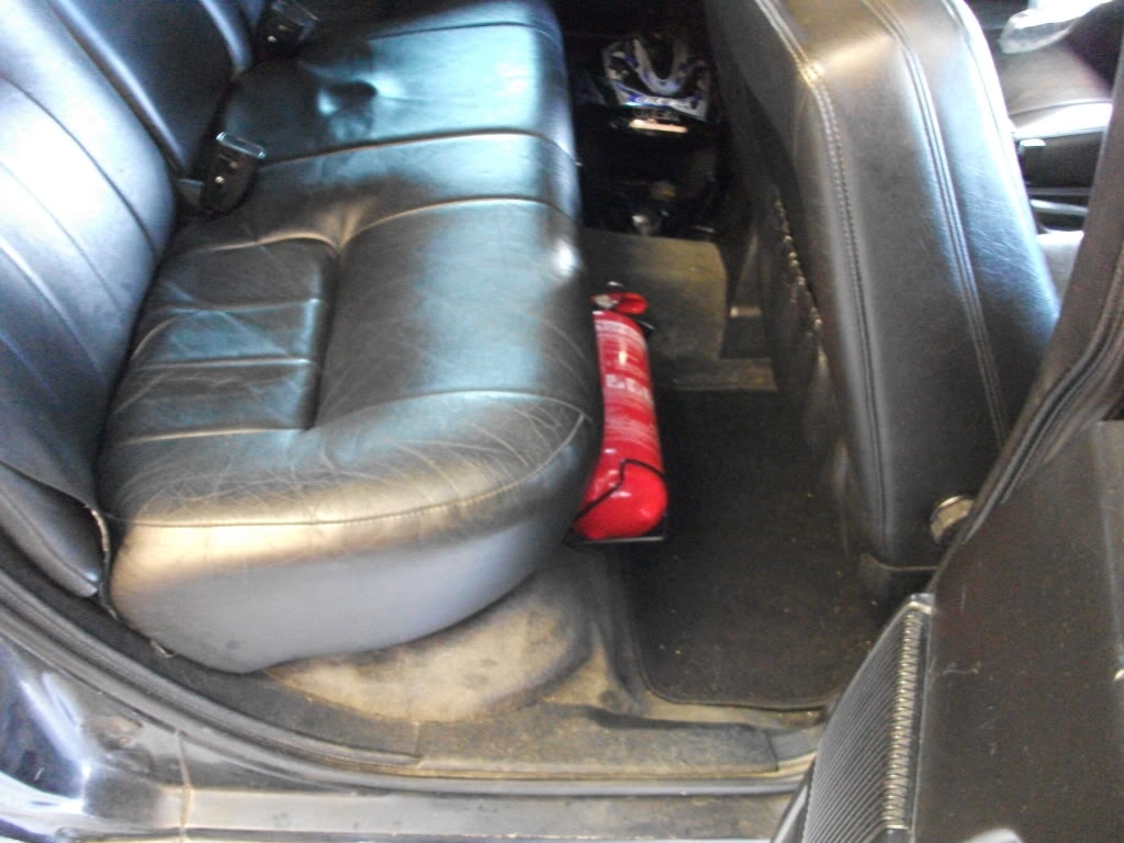

Monterte brannslukningsapparatet her:
http://forum.vccn.no/img-dump/2011/07/301.jpg

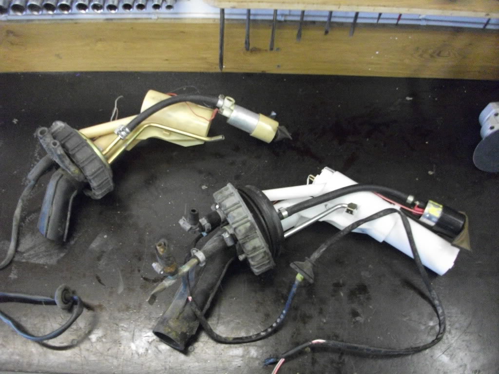

Var da og skaffet meg 1 1/2 armatur idag og to tankpumper:
http://forum.vccn.no/img-dump/2011/07/477.jpg
Flytta over hele armaturet i tanken min med pumpe å alt, så nå går pumpene som de skal! Men tank måleren virker ikke da, den er helt død, tom hele tiden..

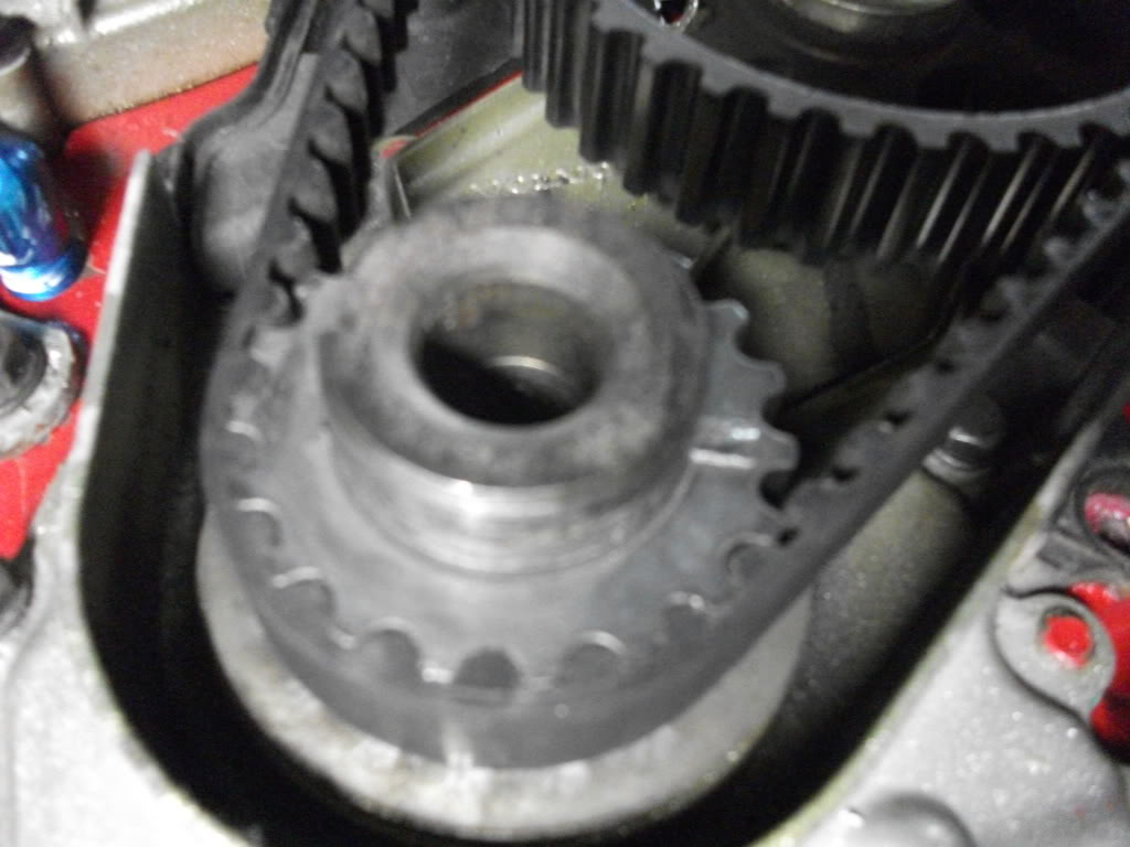

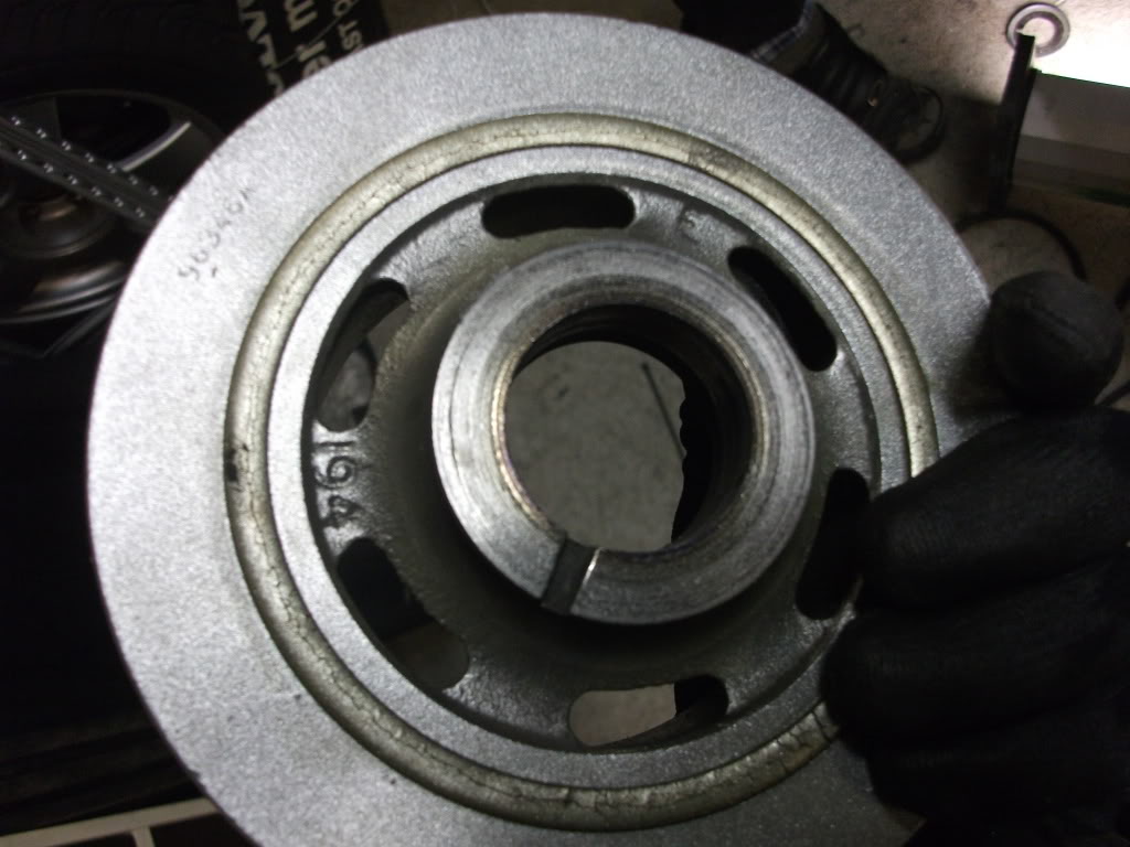

Tappen som du skal tre multireimhjulet innpå på veiva, forsvant!!
Merka at servoen og dynamoen slutta å fungere, så hadde multireimhjulet løsna, skrudde ut bolten FOR HÅND (ja, den ble skrudd til med locktite og 50nm i vinter) så når jeg skulle sette multihjulet på plass igjen fant jeg ikke tappen, skrudde av dekslene å fant jo ut at hele tappen hadde knekt av!! Er tydeligvis krefter ute å går her da..
Her er sporet i multireimhjulet til "tappen" på reg.reim hjulet på veiva:
http://forum.vccn.no/img-dump/2011/07/478.jpg
Her VAR tappen på reg.reim hjulet:
http://forum.vccn.no/img-dump/2011/07/479.jpg
MÅÅÅÅ skaffe ett slikt reimhjul med runde tagger i morgen!! Kan vell bruke fra en F motor? går vell overens så lenge det er runde tagger?

Er denne hendelsen som skjedde med veivhjulet mitt ett vanlig fenomen eller? Skjedd for noen andre også?:)
Hvis noen har ett slikt reimhjul så trenger jeg det idag!! Helst på sørlandet så jeg kan hente
Tror det løsnet på 745en min også. Men den var ikke festet med locktite etter den var av da. Var det nederste reimhjulet på motoren. Det har vel sån pinn? Strammet igjen og kjørte jeg. funket helt fint.
Det med den kilen der er ganske vanlig ja. det er bare å hive på en ny en og stramme til det du er kar om med sterkeste type loctite.
Har reimhjul som er rusta å stygt pål, men er ikke hjemme i dag!
Pyrojakkene er fra Tess, og er klippet til så de skal passe.
Ja men tappen på reimhjulet mitt knakk jo, kan jo ikke bare skru det sammen igjen da, multireim hjulet vil jo ikke henge med da..
Har ikke klart å få tak i med runde tagger enda, bare masse firkanta!
Ringer deg espen!
Jeg har et om du ikke skulle få tak i, for gjort å sende i posten :)
