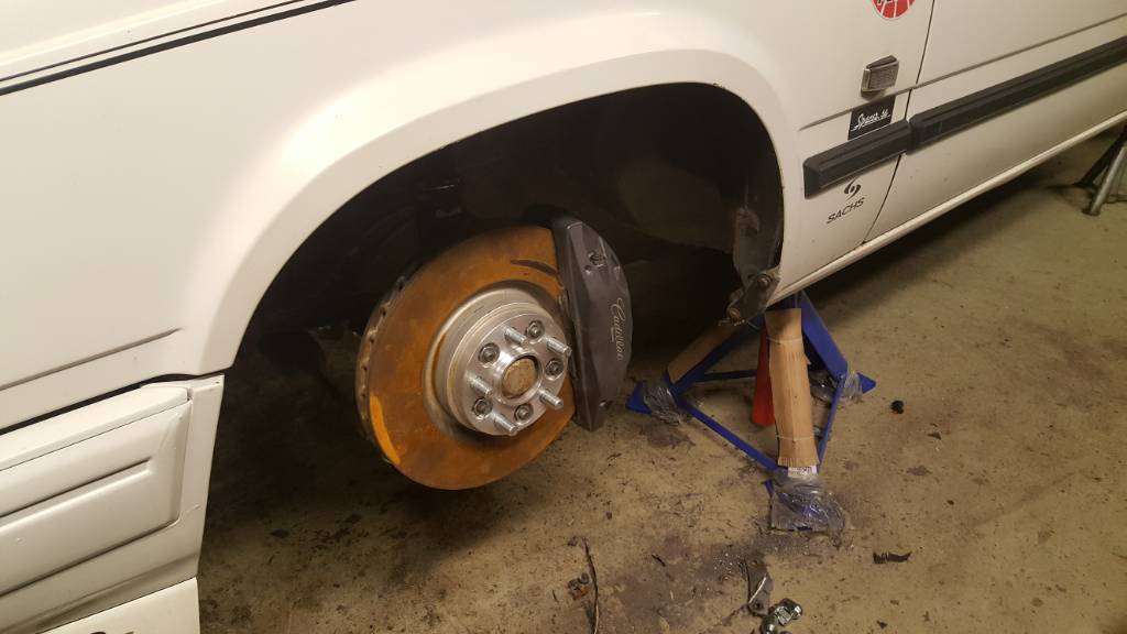

Da var rallypiggen solgt. Da burde det ikke være noen hindring å montere 330mm skivene.

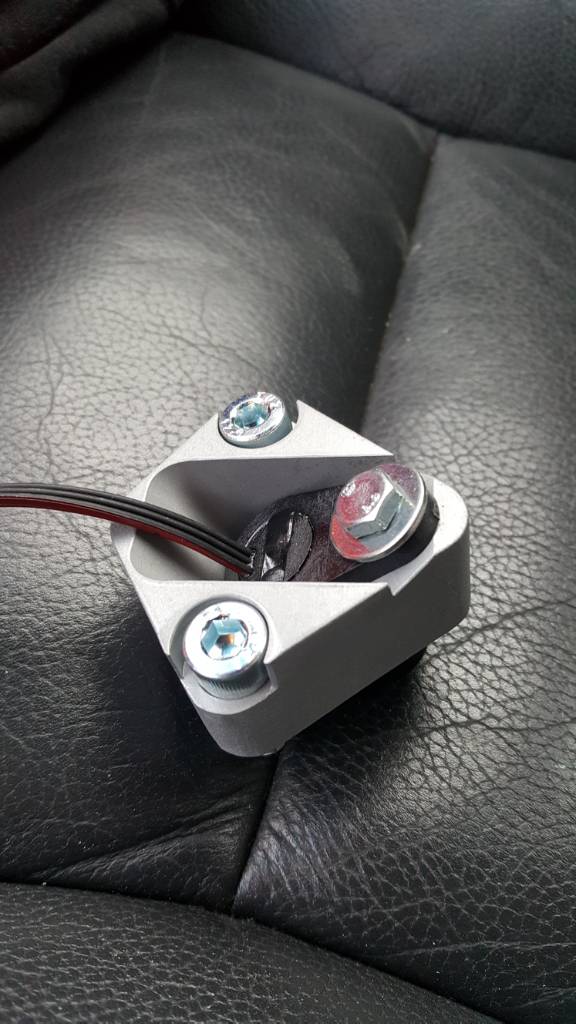

Ja det virker bedre nå men planen er å få på en kam sync i tillegg bare for sikkerhetsskyld.
Kom litt snadder i posten.http://forum.vccn.no/img-dump/2017/11/185.jpg
Flott Kamsync brakett :D
Er det brakett fra Scimec?
Brakett og giver fra Scimec ja. [emoji4]

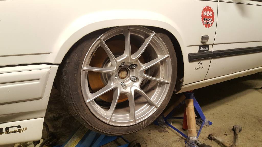

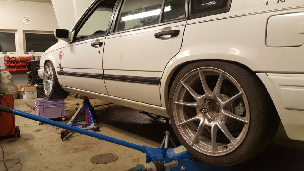

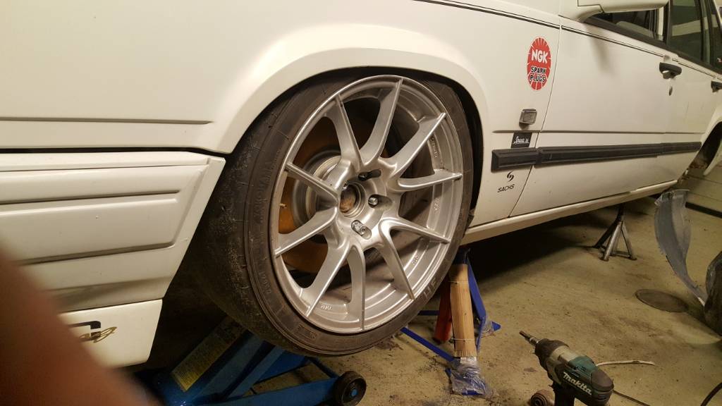

Påbegynt prosjekt forstilling og bremser i dag. http://forum.vccn.no/img-dump/2018/02/61.jpghttp://forum.vccn.no/img-dump/2018/02/62.jpghttp://forum.vccn.no/img-dump/2018/02/63.jpghttp://forum.vccn.no/img-dump/2018/02/64.jpghttp://forum.vccn.no/img-dump/2018/02/65.jpghttp://forum.vccn.no/img-dump/2018/02/66.jpghttp://forum.vccn.no/img-dump/2018/02/67.jpghttp://forum.vccn.no/img-dump/2018/02/68.jpghttp://forum.vccn.no/img-dump/2018/02/69.jpghttp://forum.vccn.no/img-dump/2018/02/70.jpg
Tøft[emoji41][emoji106]
Vanvittig kule hjul!:D

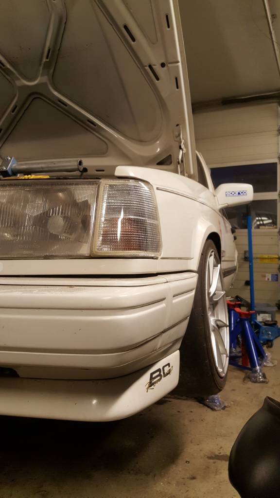

Takker. Ble vanvittig trangt med 9x17 og ET5 sammen med bærearmene fra Myranes som bygger 2cm mer ut.
Endte med at jeg måtte kappe vekk hele kanten i hjulbuen og hammre opp hjulhuset for å få den lav nok. Måtte kappe litt av topplagringen også for å få mer caster og camber.
Litt tilpasning står igjen enda.

Ser bra ut! Det er blitt rein banebil no? Kva vinklar har du på camber og caster?

Dette blir ren banebil fra nå av ja. Har ikke målt noen vinkler enda men kan justere både sporvidde camber og caster så skal gå å få til hyggelige vinkler. Vil tro at camber som den står ligger på rundt 4-5 grader. Tenkte å gå igjennom hele understellet og gjøre noen enkle forbedrende tiltak.
Sjekket litt vinkler nå ved hjelp av en app på telefonen. Viser -4,6 grader camber og ca 6 grader caster.

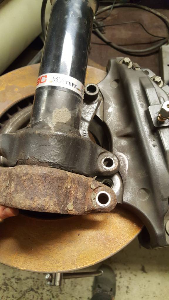

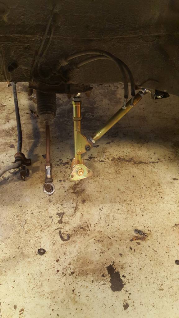

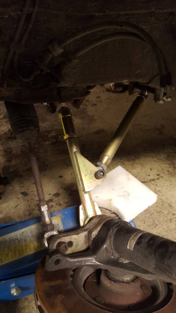

Har gjort en skikkelig drittjobb i kveld. Kappa istykker to orginale fjærbein for å få riktig ackermann vinkel igjen. Var ikke god å kjøre med det driftingkittet fra jspec, ble for mye sving og så hjula tok i. Må få slipt reint og sveist på delene fra de andre fjærbeina. Ene festeøret på calipperne må også sveises på. Tror det skal gå bra.

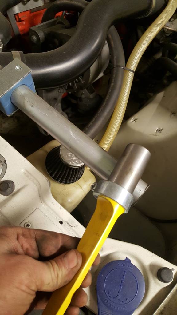

Nye krengningshemmere blir det også.http://forum.vccn.no/img-dump/2018/02/100.jpghttp://forum.vccn.no/img-dump/2018/02/101.jpg
Knivstag og greier [emoji41]
Tenkte først å hente noe fra en 4wd bil men det er ikke mye å gå på bredda så fikk ta disse. Fått eget mig apparat i hus nå så nå kan jeg smi sammen det meste selv.

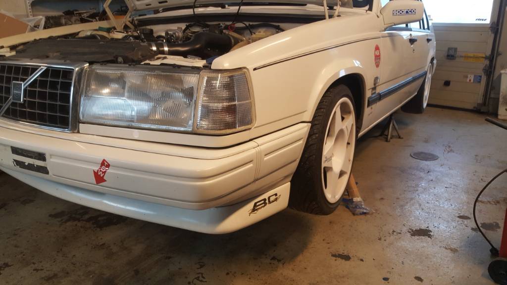

Tatt en liten økt i dag. Fått sveist spindlene og skrapa og lakkert hjulhusa fremme. Skulle tro at det skal gå å få den på hjula snart.http://forum.vccn.no/img-dump/2018/04/282.jpg

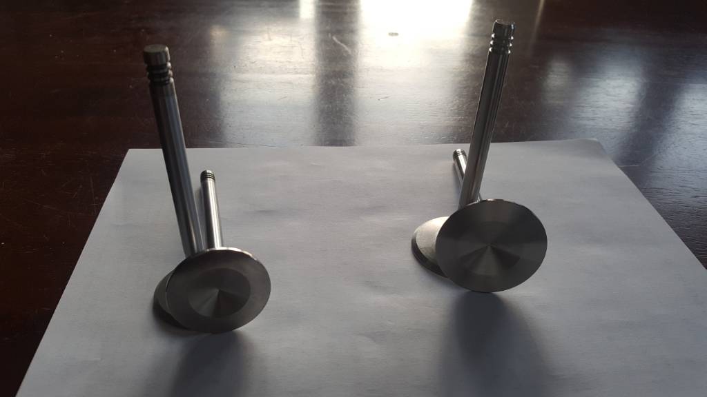

Forøvrig så er en 531 topp levert til bearbeiding til 46/40 ventiler. Kommer nok til å bli en grommere kam også tror jeg da jeg leker litt med tanken på ett KL racing innsug eller omsveist E innsug. Vi får se. Grenrøret skal jo bli ett 4-1 etterhvert også.

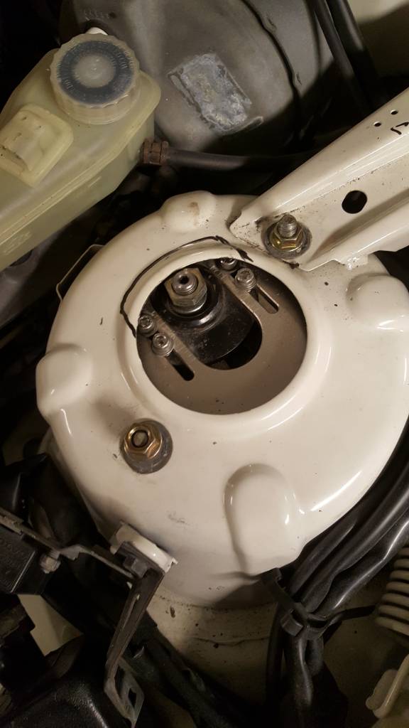

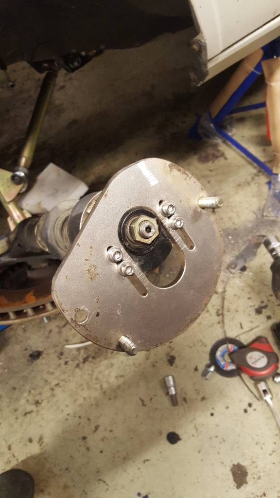

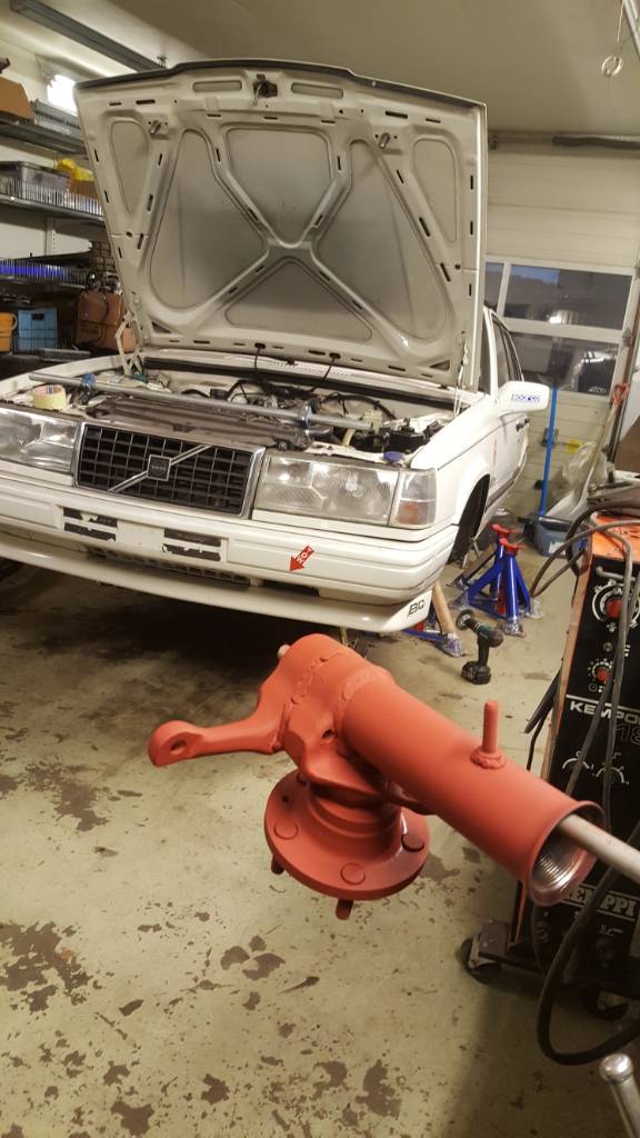

Fått gjort litt i dag også. Modifisert fjærtårna for å få utnytta all justeringen.
Montert sammen ene siden for forhåpentligvis siste gang.http://forum.vccn.no/img-dump/2018/04/298.jpghttp://forum.vccn.no/img-dump/2018/04/299.jpg
Gleder meg fælt til å se den der på hjula med det oppsettet der, kommer til å bli bøllete :D
Grom forstilling [emoji41][emoji106]

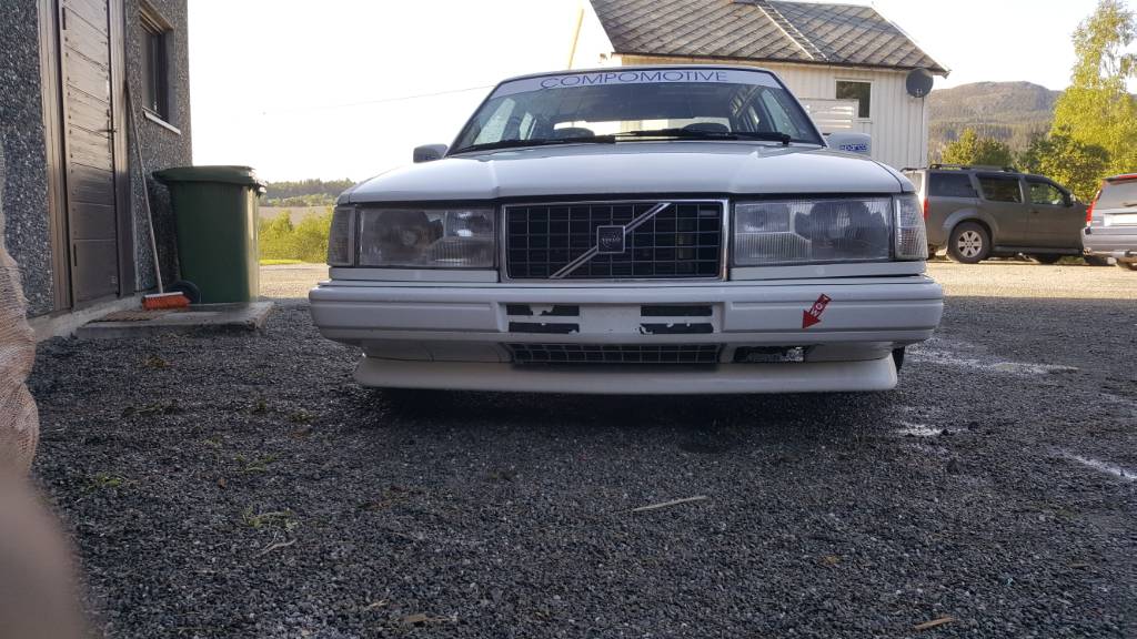

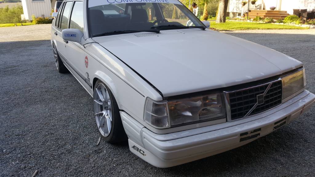

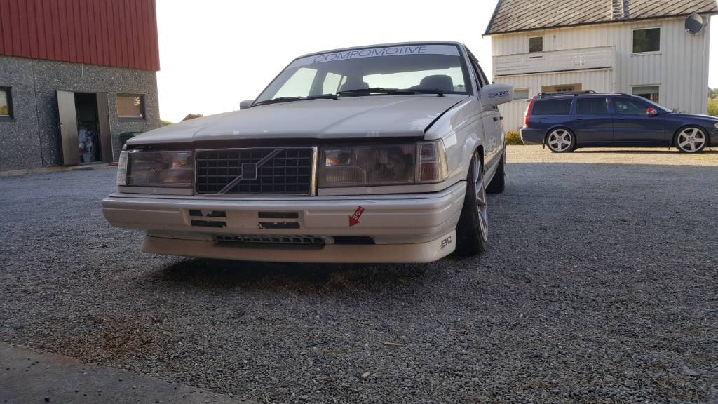

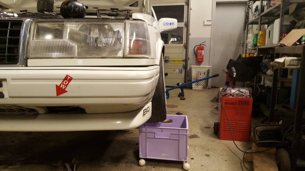

Da har den kommet ned på hjula etter 5mnd i høydetrening. Bremser er luftet og ser ut til å virke. Skal noe mer ned bak og litt opp fram.http://forum.vccn.no/img-dump/2018/05/411.jpghttp://forum.vccn.no/img-dump/2018/05/412.jpghttp://forum.vccn.no/img-dump/2018/05/413.jpghttp://forum.vccn.no/img-dump/2018/05/414.jpg
Den ser riktigt grym ut! Snyggt!:cool:
Nydelig [emoji41][emoji106]
Sent fra min GT-I9295 via Tapatalk
Perfekt racingstuk [emoji16][emoji108]
Takker.[emoji4] Ble litt heftig camber. Ca 6,5 grader. Mulig jeg må vinkle den opp noe. Må også valse bak for å få den mer ned.
