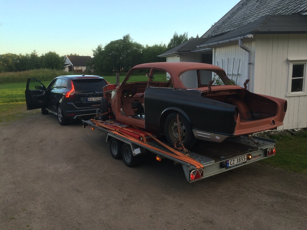

Sent igårkveld ankom bilen sitt nye hjem etter 4,5t kjøring. Møtte på en liten regnskur på Levanger så var værfast ei stund, men det kom heldigvis minimalt med vann på bilen.

Stilig!:)Då er den straks på plass i ny garasje?
Jepp. Står i garasjen til foreldrene mine nå. Skal jobbe litt med den der fram til husbygging tar av utpå vinteren. Har en drøm om å få ferdig karroseriet, få gjort grunnarbeid på det og lagt et midlertidig strøk med lakk. Til vinters bli den vel flytta inn i en isolert container. :)

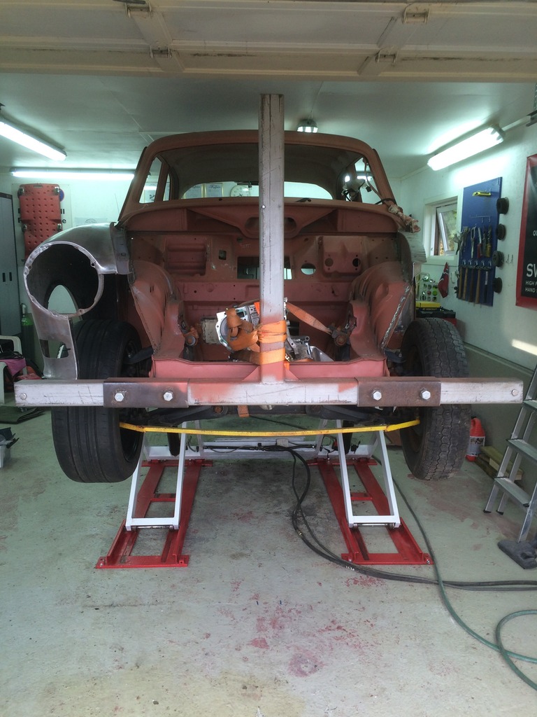

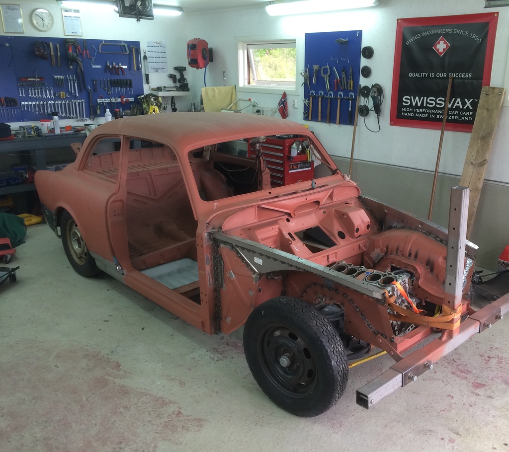

Da er bilen kjørt ned fra henger og på plass i garasjen. Litt bedre plass her.

Ser bra ut! Behagelig med litt meir plass rundt bilen når ein skrur :)

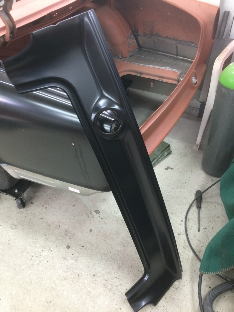

Dagens deleleveranse. Nytt bakstykke. Dette har jeg bytta for mange år siden også, men det er ei skikkelig rustfelle i skjøten mellom bakskjermene og bakstykket så jeg velger å gjøre opp jobben igjen for å sikre at det ikke ligger igjen noe rust mellom der.

Herlig med nye karosseridelar!:)
Er det siste rest før du bygger opp igjen golvet i bilen?
Korleis er planen din for understells behandling av karosseriet?:)
Er fint med nye karroserideler når det holder såpass god kvalitet og passform som delene fra VP-Autoparts.
Bakstykket skal jeg ta med en gang jeg kommer hjem fra ferie om ca 1 uke nå. Blir vel det før jeg kompletterer dørken ja. Må få på plass motorfestene før jeg lukker dørken tenker jeg. Skulle helst fått lagd ny mellomaksel også.
Kommer til å hyre inn en oppretter/lakkerer eller to utover høsten for å få litt fart på karroseriarbeidet. Målet er å få lagt et midlertidig strøk lakk før jeg setter bilen på lagring.
På undersida tenker jeg vel ganske likt deg Brage. Blir først epoxy, så bedliner lagt med litt struktur og så lakk på toppen.

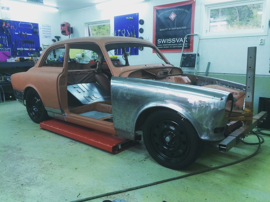

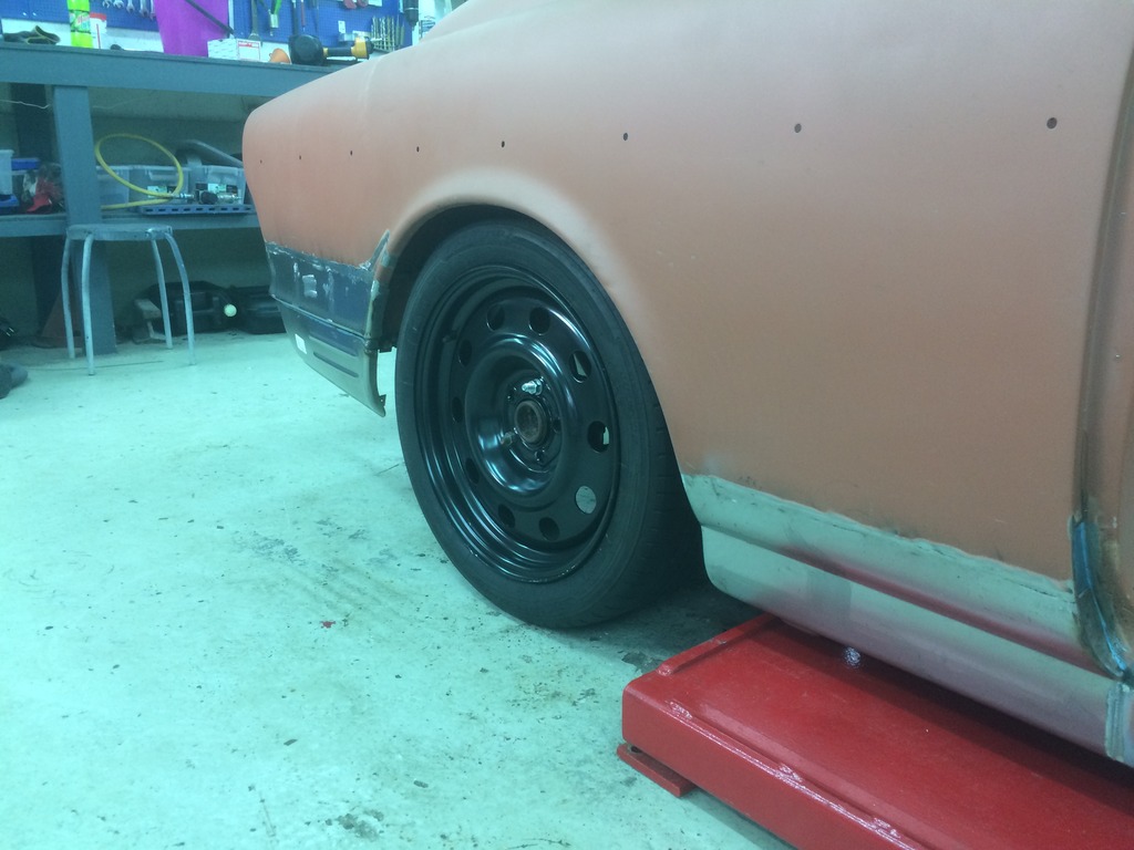

I går kveld fikk jeg lagt på dekk på de sorte 17" felgene. Disse måtte jo prøves på bilen.

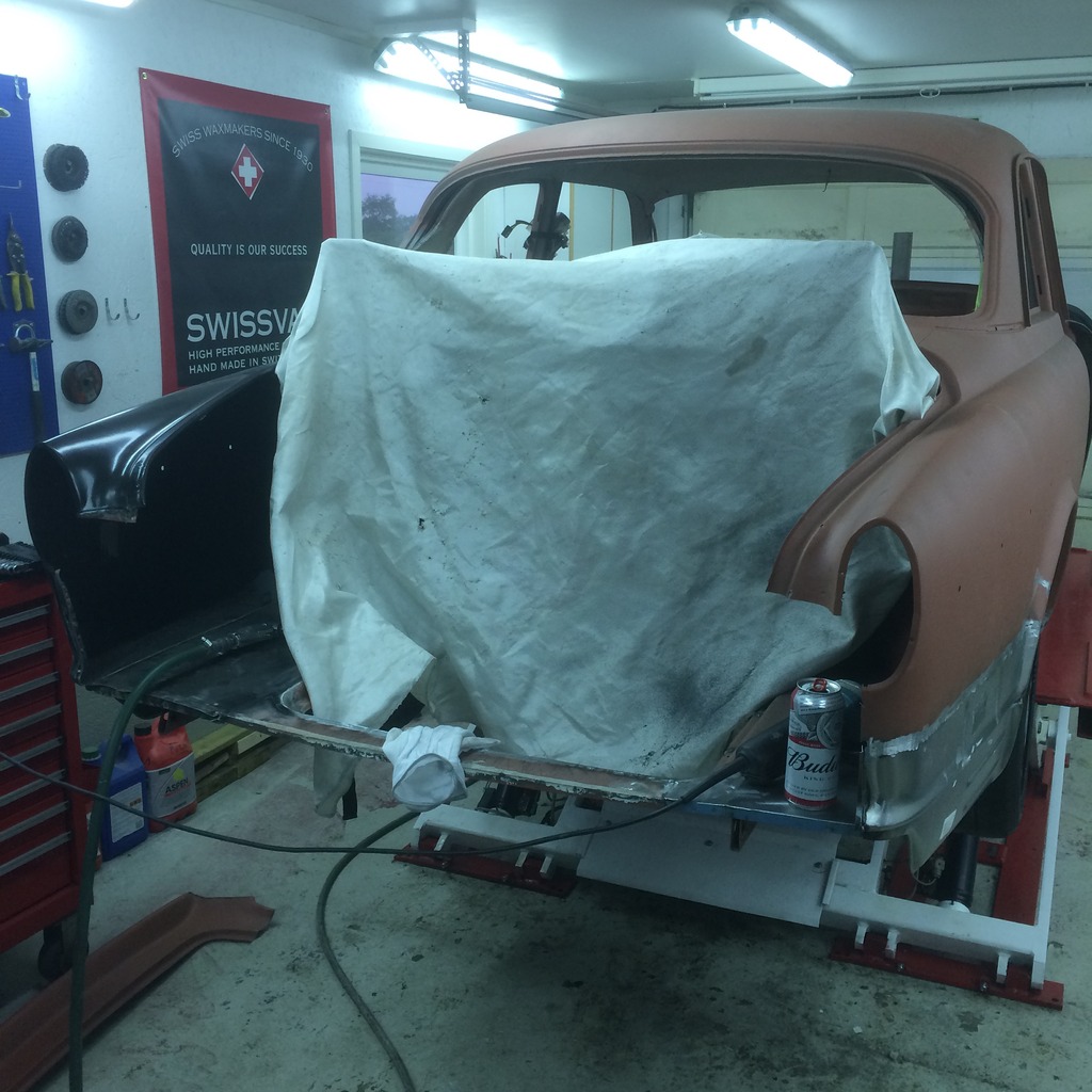

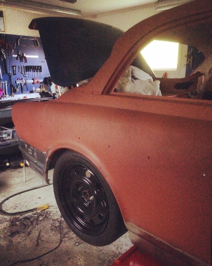

Hadde ei skikkelig god økt i garasjen i kveld. Fikk kappa ut det gamle bakstykket og er i god gang med å tilpasse for montasje av nytt. Benytter samtidig anledningen til å få slipt sveisene i bagasjerommet når det er så åpent der. Samtidig litt meg behagelig stilling når bilen står på sakseløftern enn på snurra.

Ser bra ut som vanlig det der :D
Greit å ha litt leskedrikk og ;)
Drikke er viktig i varmen. Har fått på plass ølkjøleren i garasjen nå. Var 20 grader i garasjen i går. Det er i meste laget når det jobbes effektivt så svetten rant. :)
20 grader kan fort bli litt varmt ja. Her er det 17 idag, men veldig høy luftfuktighet så en blir jo klam bare av å bevege seg. :p

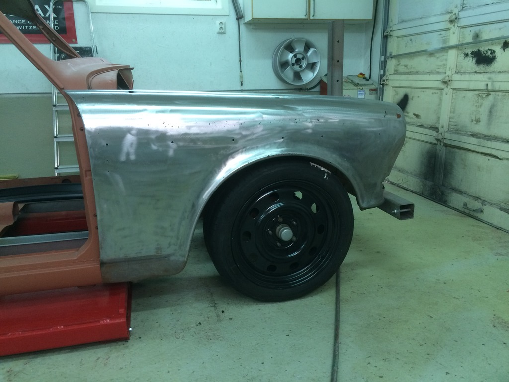

Et lite 50/50 bilde. Før og etter skjerm + 17" hjul. Er bare 205 på 17" hjulet, men det ser betydelig grovere ut enn de originale sykkelhjulene.

205 ser jo rått ut på Amazon x)
205 passet bra inn der det :D
Tenker det blir 225 bak og 205 fram. Dette er uansett bare reserve/prøvefelger. Blir jo noen skikkelige 18-19" etterhvert.
Gleder meg til å se det. Blir nok rått :D
Kult og sjå litt heilhet på bilen igjen!:D Ser vanvittig bra ut:)
Ka har du slipt ned framskjermen med?:)

Gir litt ekstra motivasjon å se bilen ligner på en bil. :)
Framskjermen er slipt ned med negerkuse.

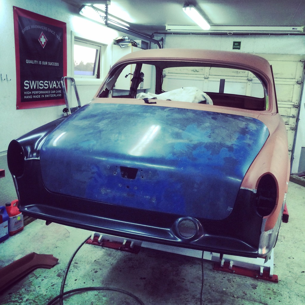

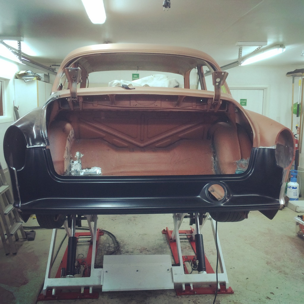

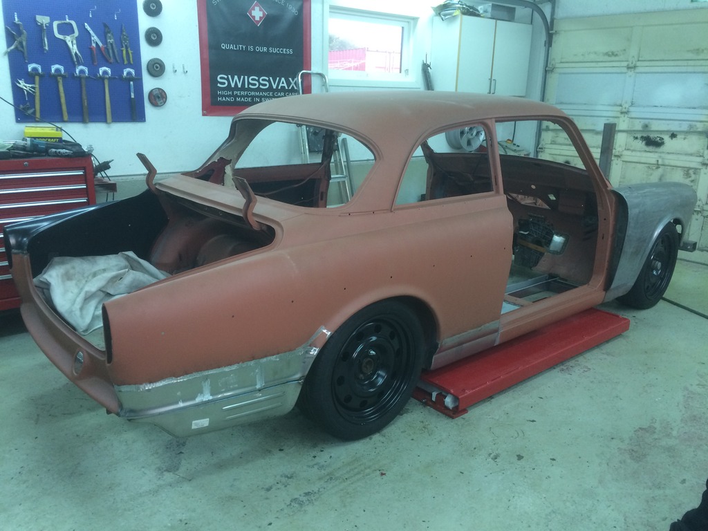

Har nå fått renska bort alle rester av det gamle bakstykket og prøvemontert det nye.
http://forum.vccn.no/img-dump/2016/08/283.jpg
Monterte også bagasjeromsluka for å sikre rette glipper og god passform. Bagasjeluka på Amazon er ikke kjent for å ha den beste passforma, så her tenkte jeg å legge ned litt jobb for å få tilpassa luka bedre mot åpninga.
http://forum.vccn.no/img-dump/2016/08/284.jpg
