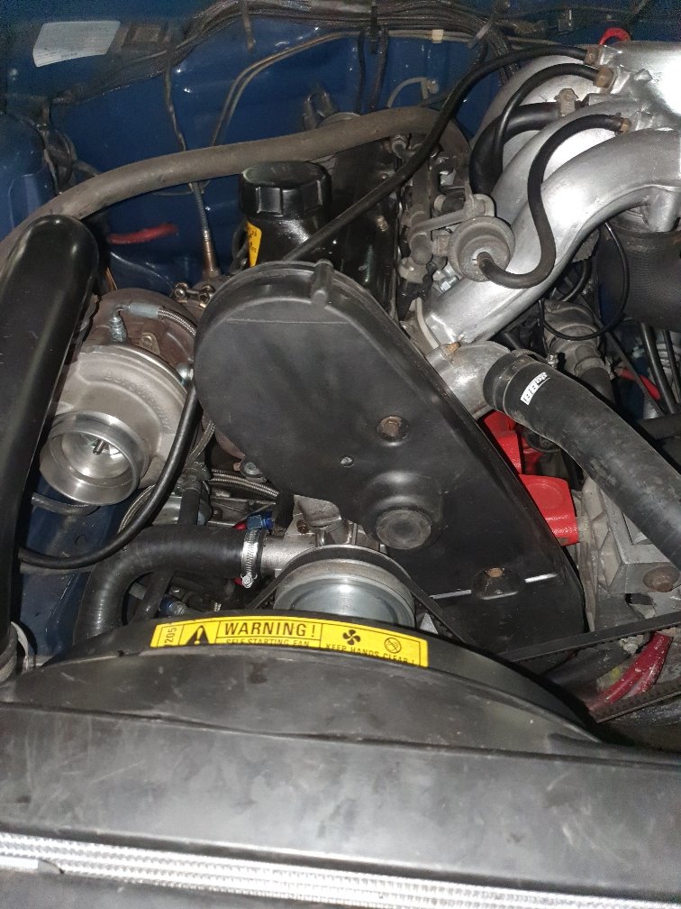

For alle som har gatebiler så er det respons som gjelder. Da må man bruke så liten turbo som mulig. Dette begrenser alltid toppeffekten.
Hvis man skal jage tall, da må man bytte strategi og og være raus med estimatene. 1,5 BAR ladetrykk er 2,5 BAR map. 400 hk er 40 lb/min med luft. Så legger vi først til 10% for såkalt drivverkstap og får 44 lb/min. Så legger vil til 10% for pumpebensin og får 48,4 lb/min. Så går vi til forskjellige kompressorkart og setter kryss ved ca. 48,4 x 2,5 og ser hvor "midt i blinken" det treffer.
Her treffer 48,4x2,5 krysset noe høyere og noe til høyre for øyen i senter og det blir nærmere 75% virkningsgrad på kompressorkartet til en turbo fra en RS500 Sierra Cosworth.
https://i.imgur.com/tDwEC8S.jpg
Fantstiske EFR7064 (Engineered for Racing) er egentlig ikke designet for å dille rundt på så lavt trykk. :D
https://i.imgur.com/AWoJ1QU.jpg
