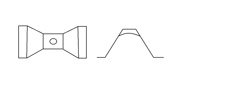

Har paint'a meg fram til et par intercoolerfester jeg har tenkt til å lage. Bare synd traversen ikke er helt slett bortover, kanskje like greit å lage ny...?

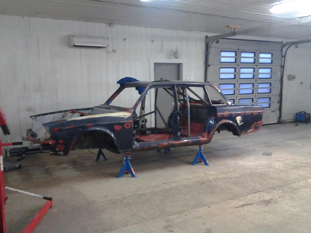

Nå har jeg fått bilen på bukker i nye verkstedet! Fikk også laget maler til nye intercooler-fester :)
http://forum.vccn.no/img-dump/2012/11/792.jpg
Så greit ut det nye verkstedet da, blir bra når du får orden på ting :-)
Jeg gleder meg derimot til å få min av bukkene :p
Ja er veldig greit, hehe :) Mangler bare verkstedbenk, verktøytavler og no reoler så er mye gjort.
Kan ikke skjønne at du gleder deg til det, hehe!
Ja, er mye gjort da :-)
Haha, stått på bukker lenge :p
Blir knall det verkstedet her når vi får bygget det ut litt og lagt no maling på gølvet ;) Gleder meg til å se denna utvikle seg til ett monster mens jeg driver med eget prosjekt rett ved sida ta :D
Ja trur det blir veldig bra! :) Er nok litt mer artig når man er flere tenker jeg ;)
er jo mulighet til å slå ut en vegg bak dekkmaskinene da å ta for seg litt plass i rommet vedsiden av :p eller nede der er det plass under taket til ordentlig løfter ;)
detta blir knall! skal bli moro og se fortsettelsen :)
