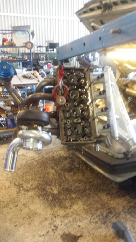

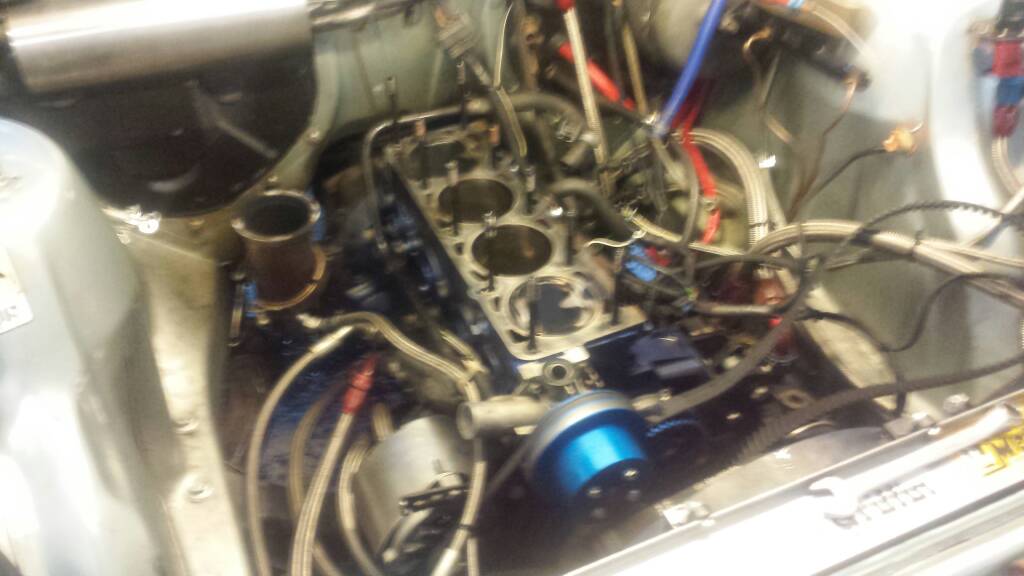

Fikk tak i cooperring pakkning men den passa faktisk ikke. Får "lang" så ringen på bakerste sylindern ikke hadd anlegsflat... det var kjipt. Bli go gammer sjerkant pakning.

Ståltoppakning fra cylmo. 1300 ca. Så er du ferdig med det

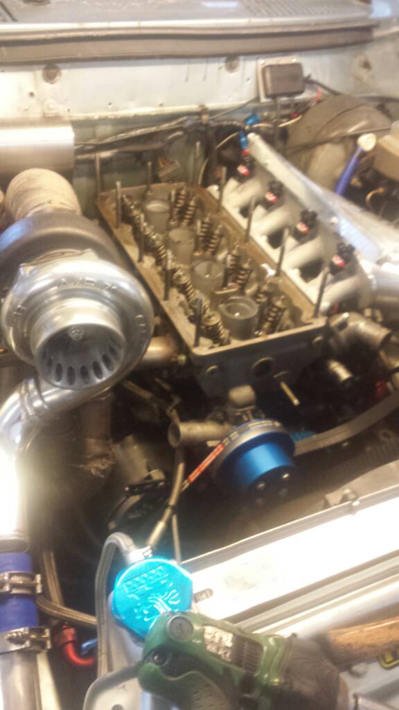

Kjørt me cometic fra cylmo. Plana topp å blokk. Men hold ikke. Må plan topp på nytt me ny stålpakkning. Kjørt me 3mm tilliar men bli 1.5 me sjærkant. Blir meir komp, må ned me tenninga mindre skuv da. Det er kjipt. Usikker la jeg skal gjøre. Kunne plana å prøv ein siste gang me stål da. Men det virke som dritt da. Sjerkant blir det ihvertfall tett.
Tror den athena cooperringan hadd funka bra om pakkninga bare hadd passa bedre... helt typisk min flax. Påsto hadde solgt flere å aldri hadd klage på dem.

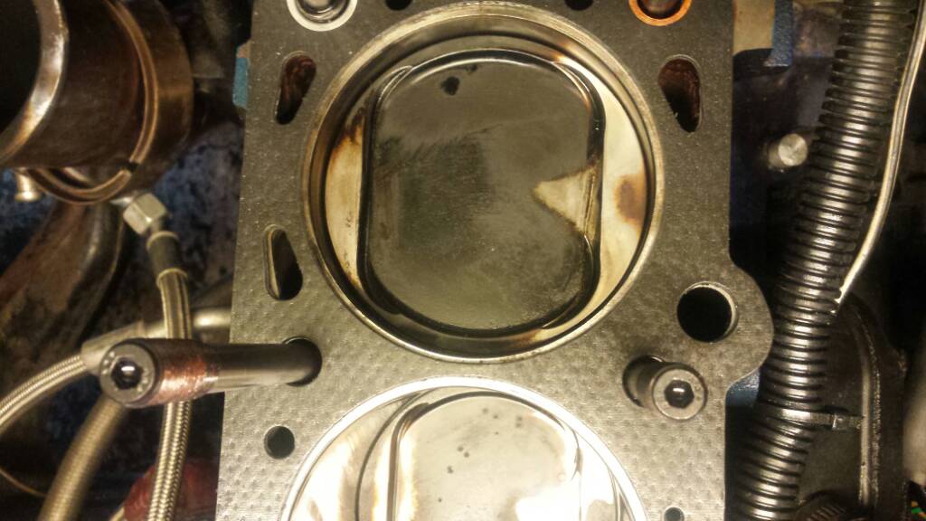

Hvordan så pakningen din ut?
Er det tenningsbank pga varmen som tok den tror du?
Jeg slet med at toppakningen min tok kvelden etter en dag eller to på bane. Det var uanhengig av om det var en std scan tech pakning fra BCB eller gullpakning.
Etter jeg fikk mere kontroll på kjølinga (olje og vann) slutta den å spise pakninger.

Såg ikke ut som har vært bank nei. Sikkert vært litt varmt å kansje slått sæ, usikker men.
Motorbyggern min kjøpe sæ ørklokka me microfin fer å sett på blokka no. Så får vi kjør ein tur i dynon å hør litt å juster litt. Sjå om det blir bedre eller værre.
Angre litt på at jeg ikke satt inn stålforinga i blokka å kanske ordna vanngalleri inn frostpluggan. Må tåle max attack å messhandling uten at det blir varmt.

Om cometic toppakningen ikke holder tett/ryker så er det 1: montert med feil tildragningsrekkefølge og moment. 2: ikke brukt riktig skjær av han som planer (egen "grovhet" til stålpakning). 3: motoren går for varm og toppen blir for skakk, men det er mindre sannsynlig
