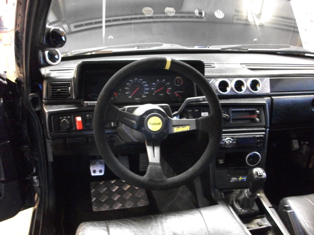

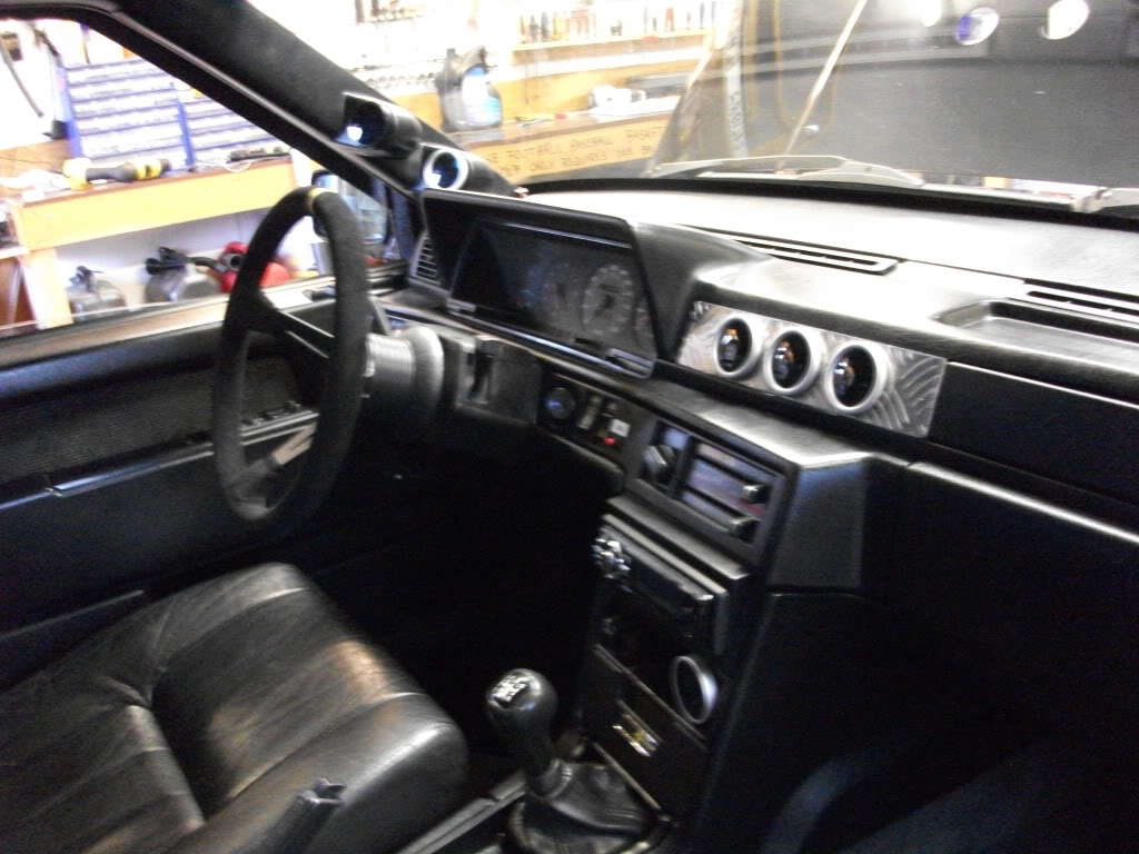

Litt bilder av åssen den ser ut inni nå:
http://forum.vccn.no/img-dump/2011/06/2450.jpg
http://forum.vccn.no/img-dump/2011/06/2451.jpg

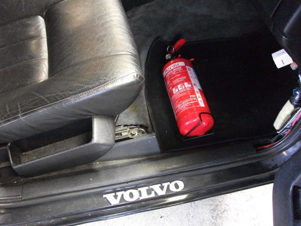

Hva syns dere om dette, med emblem i åpninga? Har ett par liggende, tenkte kanskje det kunne vært en idè? Har også ett brannslukningsapparat jeg vurderer å montere her:
http://forum.vccn.no/img-dump/2011/06/2452.jpg
Kom med tilbakemeldinger og spørsmål om det skulle være noe ;)
