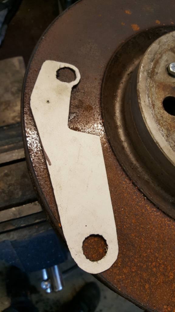

Til tross for at F innsug og 531 topp "ødelegger" så synes jeg faktisk den er utrolig lettkjørt det lille jeg har prøvd den. Den drar veldig fint fra 1000omdreininger i 5 gir. Mer ting skal på plass så driver å lager mal til bremser

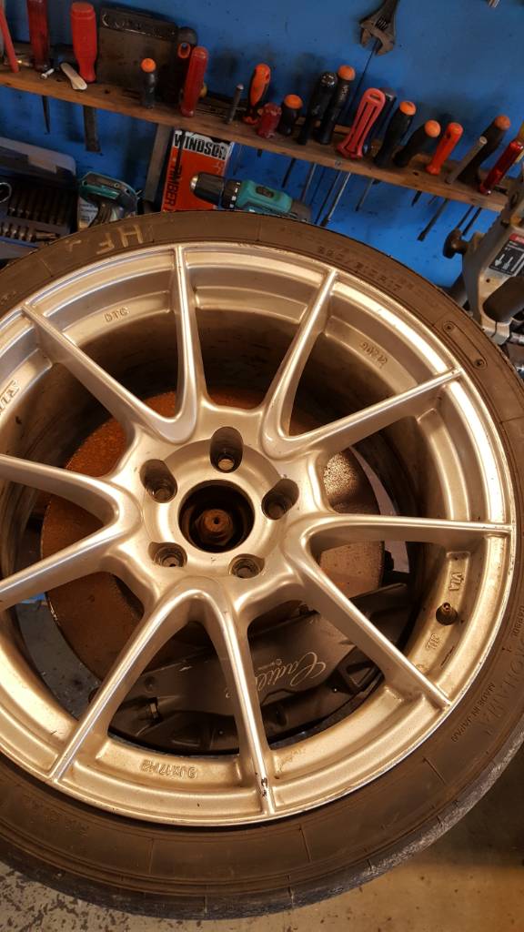

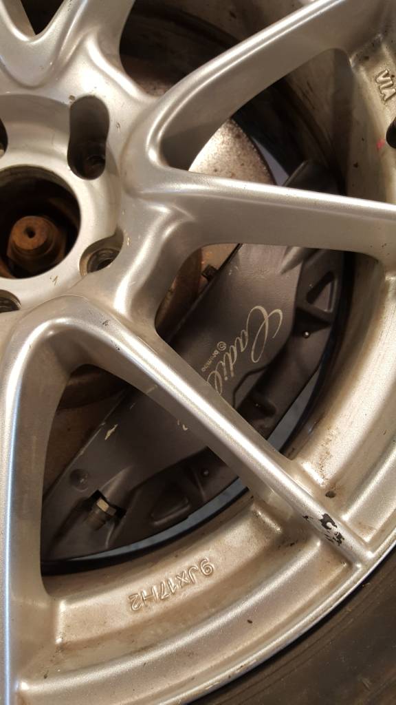

Hvilke skiver har du tenkt å bruke?
Blir R skiver 330x32. Med høyere innpress kræsjer det med ørene på fjærbeinet. Men med de felgene jeg har er det rikelig med plass ut mot eikene.

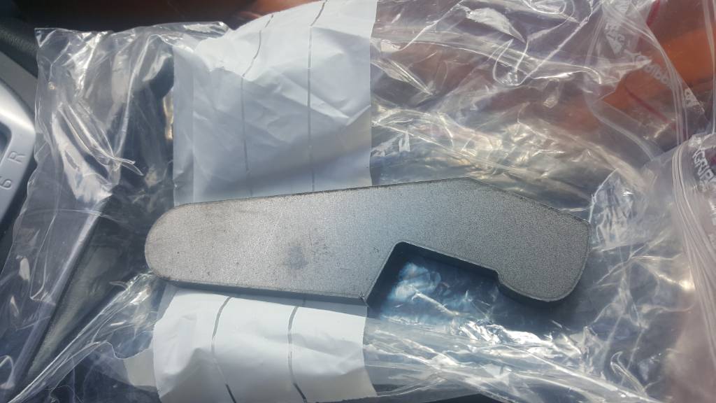

Fått lagd braketter til bremsecalippere også.
