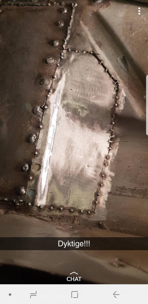

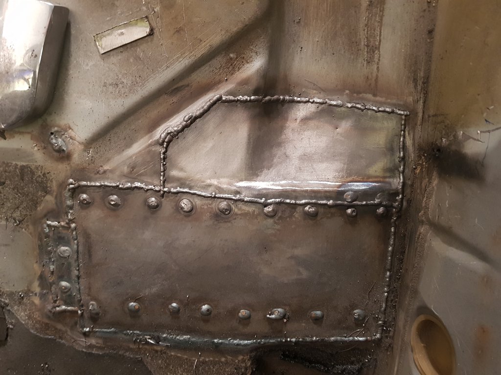

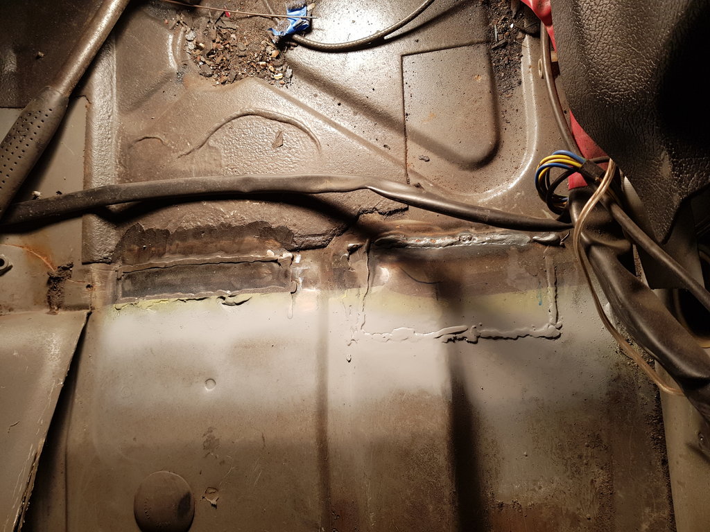

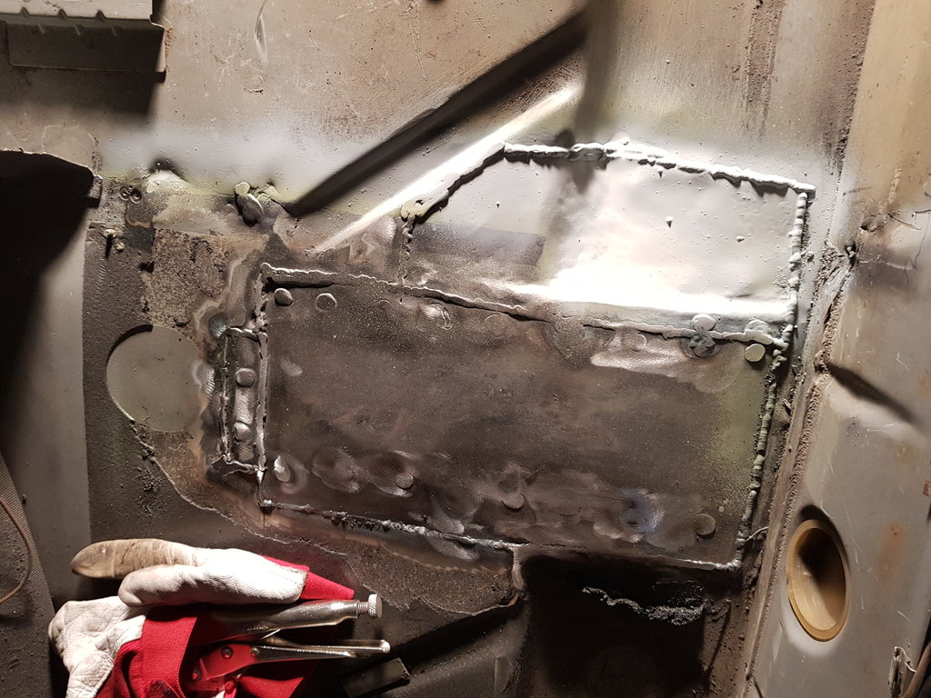

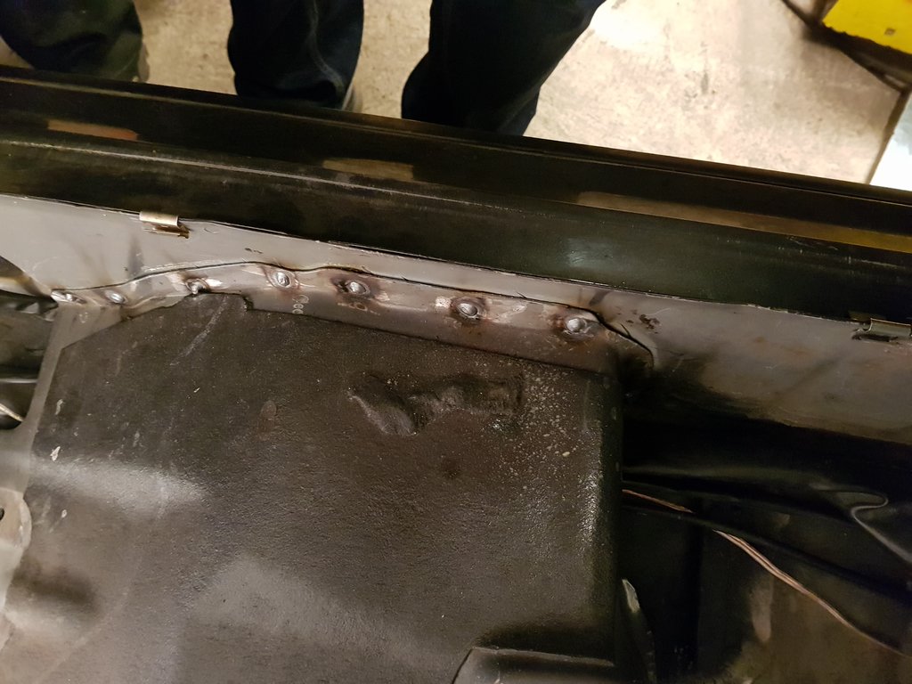

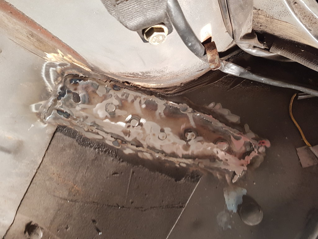

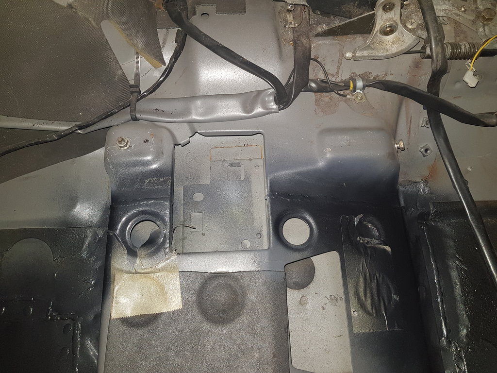

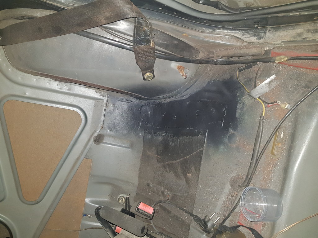

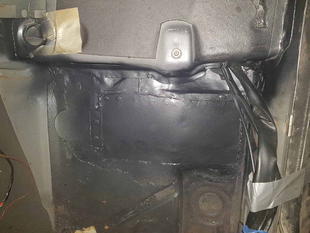

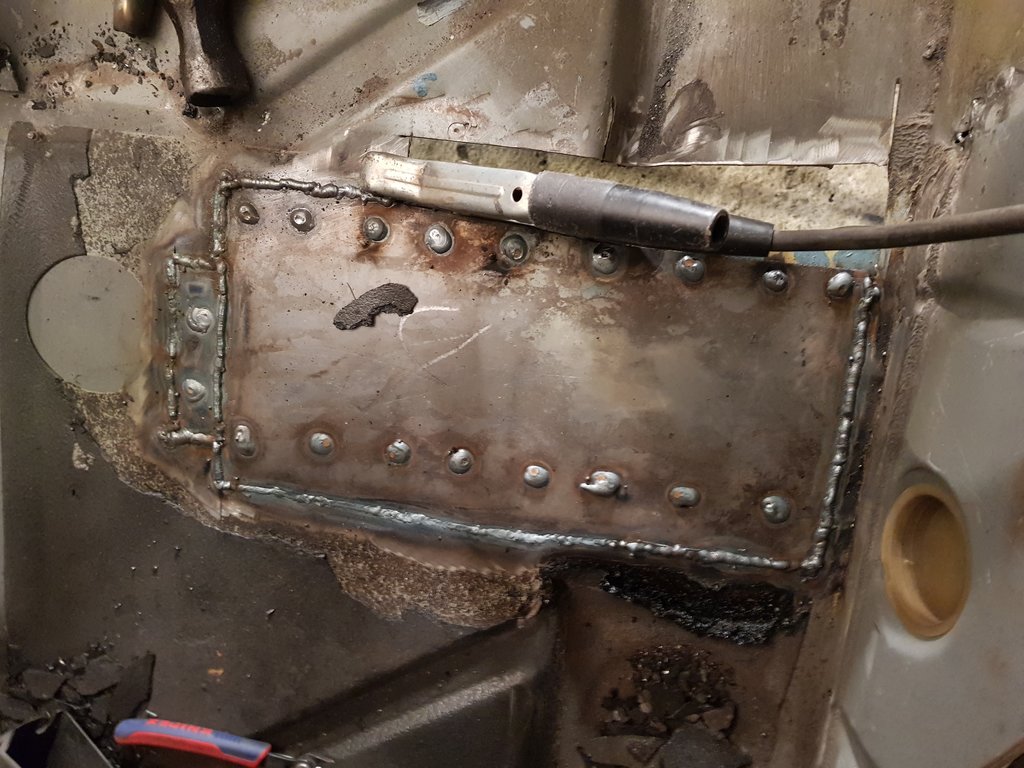

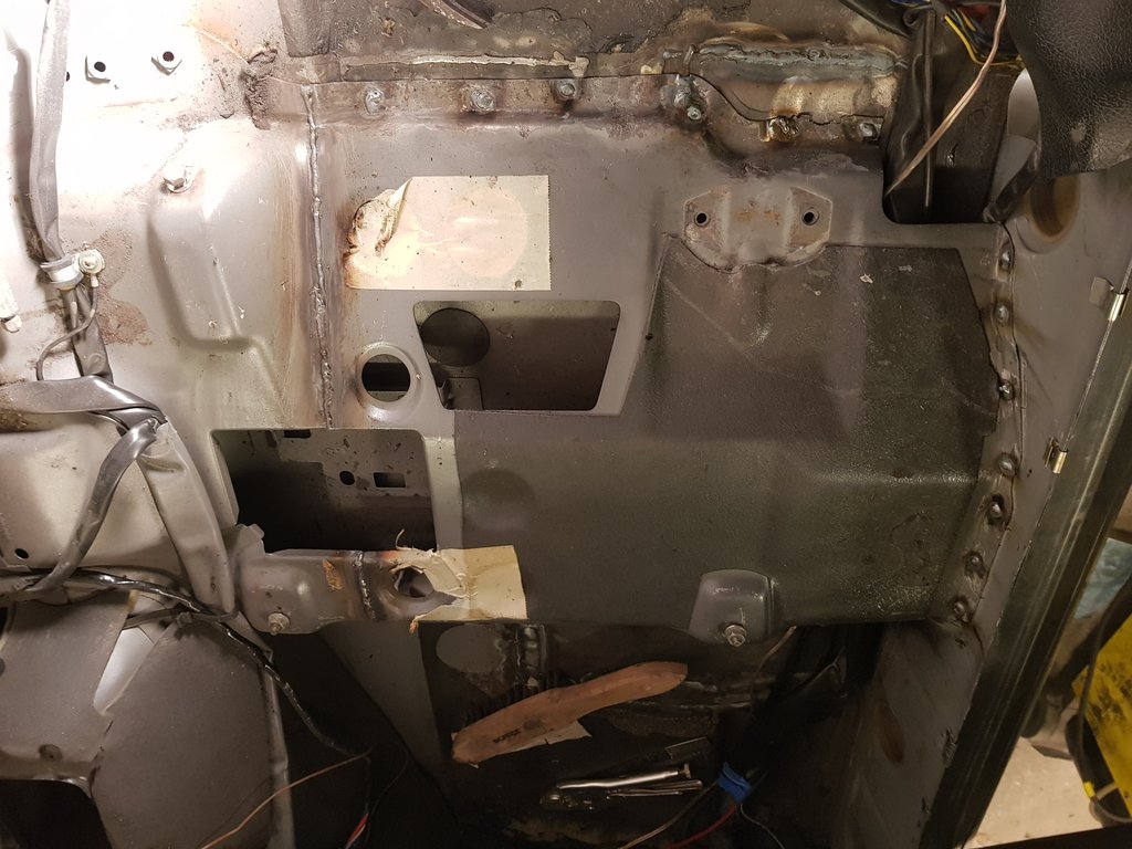

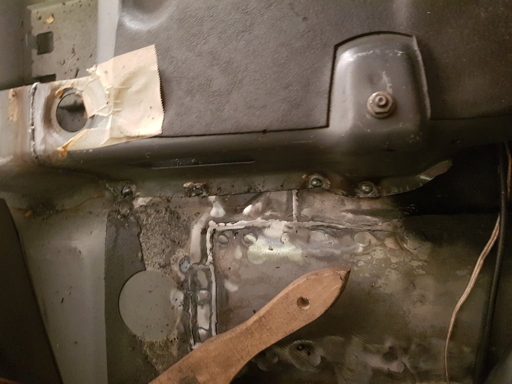

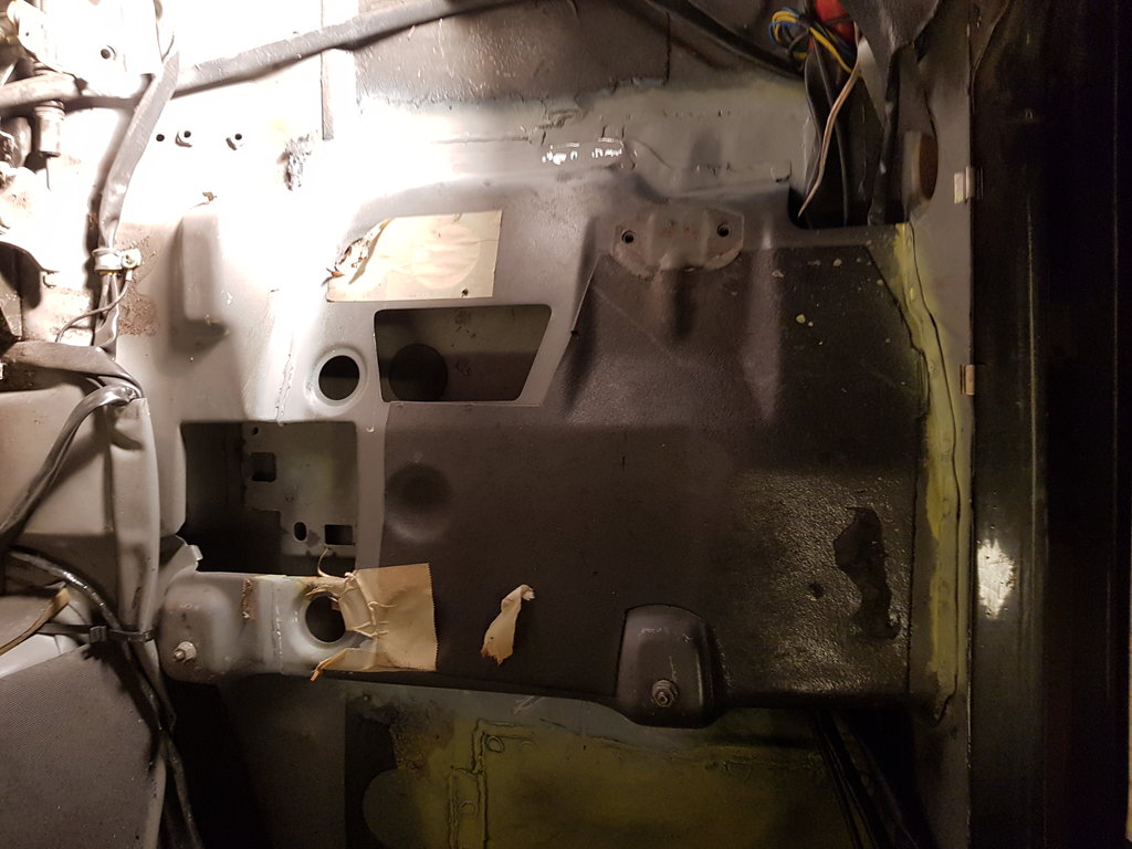

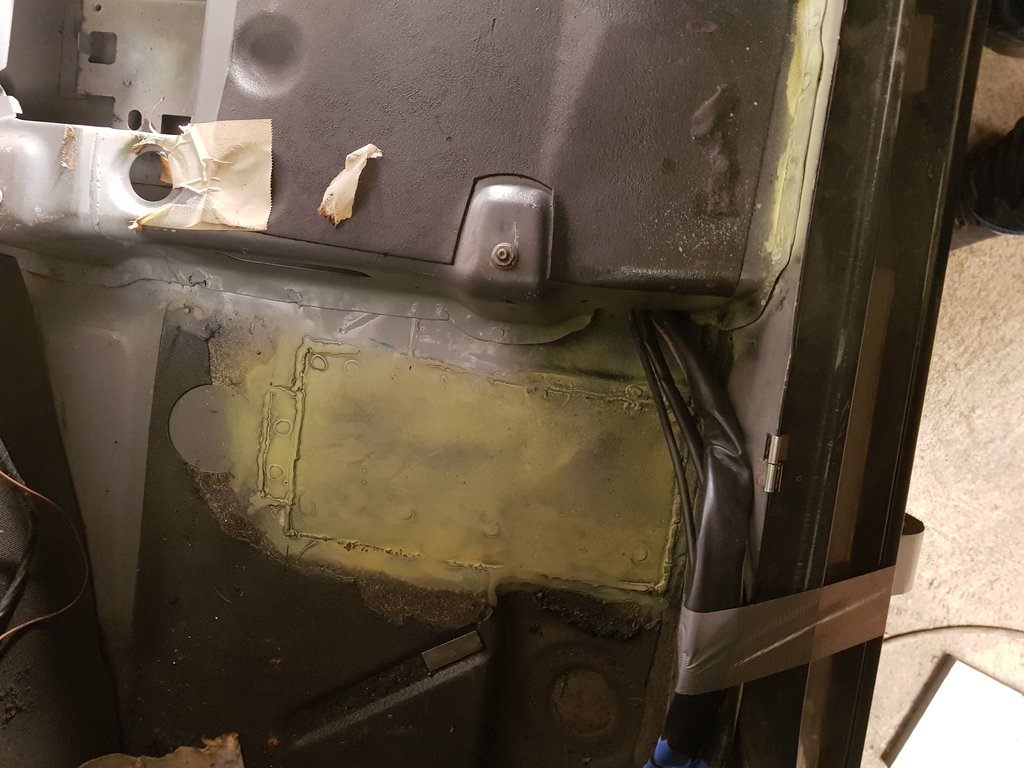

Ja, er heldigvis ikke så mye som må gjøres. Det var 4 plasser i gulvet der det måtte kappes og sveises, ellers er bilen bra utifra det vi kan se.
Har gått gjennom alt det vi ser av skjøter og plasser vi bruker å se rust, men den ser bra ut.
Nå blir alt gjort skikkelig, samtidig som vi kitt'er de plassene der det kan renne inn vann. Så når det er både lakk, kitt og tectyl så ser jeg for meg at dette burde holde lenge.
Denne skal på hjula igjen iløpe av våren/sommeren.
