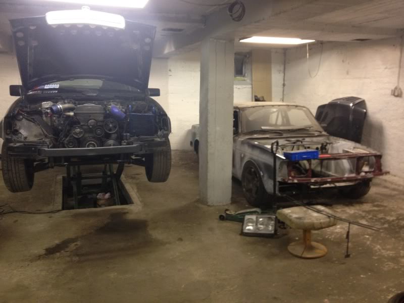

Daså :) Trudde dette var en "utstillingsbil" :P
hehe, langt ifra :P

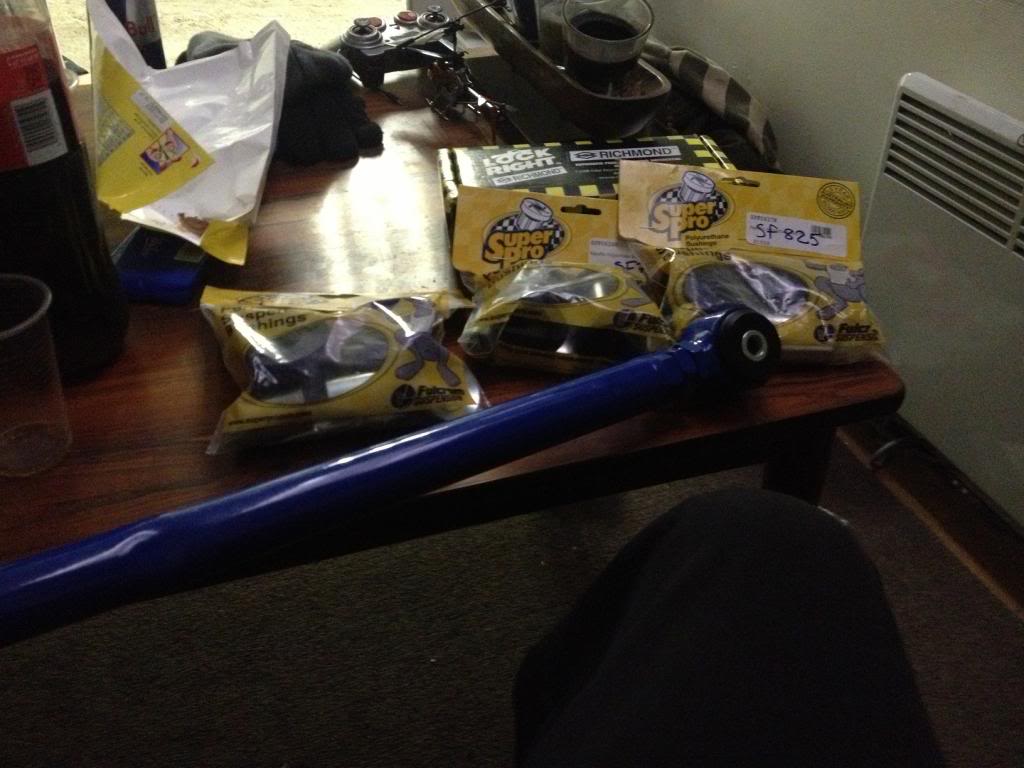

kom noen deler i dag :P
- Polyforinger til bærearmer foran samt nedre bærebru bak (momentstagene har uniball)
- Justerbart panhardstag (bilen blir såppas stiv at jeg tror ikke watttlink skal bli nødvendig, isåfall kan det ettermonteres senere)
- Richmond Lock-right spærre :)

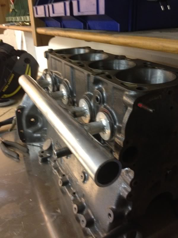

neeesten ferdig med den ene sida på benzn :)
http://forum.vccn.no/img-dump/2013/02/392.jpg

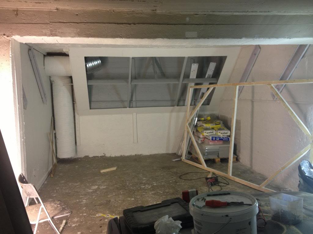

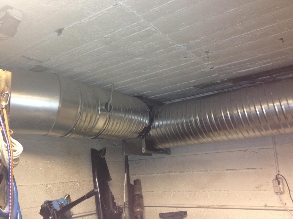

Avtrekksvifte montert samt kanal inn til boksn. denne skal på sikt ned i vanngrav i gulvet, men i første omgang så blir den avsluta like over gulv!
Har skaffet deler til tilluftskanalen, som skal inn ved tak med stoooort filter på og mye varme! samt et utspekulert system som gjør at vi kan kjøre 100% friskluft eller blande frisk + resirkulert luft, helt til å kun resirkulere lufta i boksen (med tanke på oppvarming)

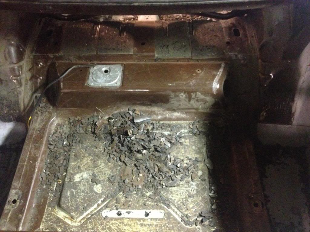

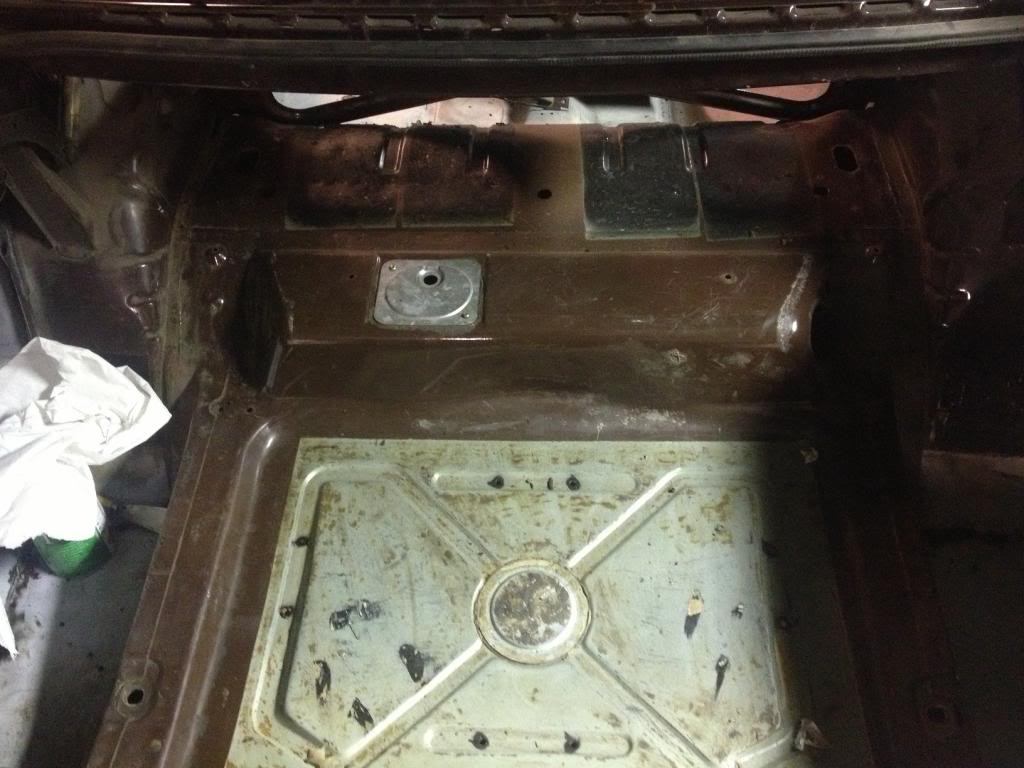

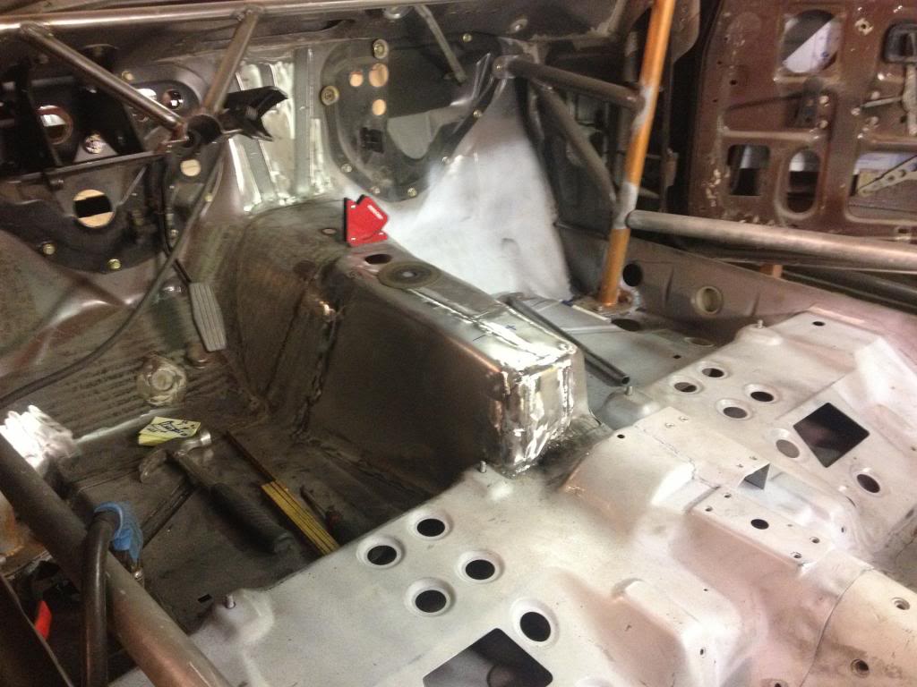

ca 1000000 slag med hammern og en liten meisel senere
http://forum.vccn.no/img-dump/2013/02/639.jpg
så en runde med tynner
http://forum.vccn.no/img-dump/2013/02/640.jpg

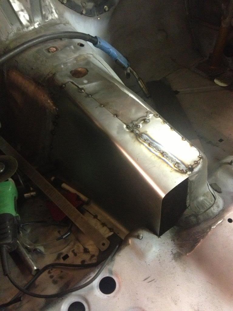

så må man customisere tunneln litt da den nye shiftern tar litt plass :P
http://forum.vccn.no/img-dump/2013/02/641.jpg

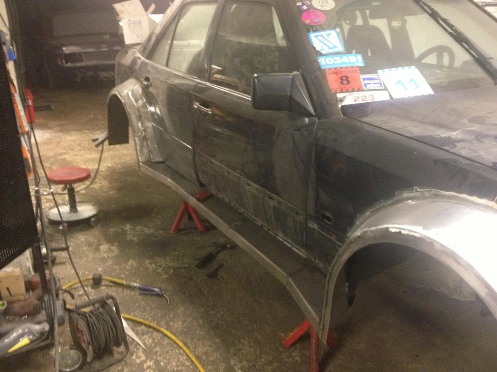

Jobber hardt nå får å bli ferdig med karrosseriet da bilen skal lakkes ganske snart!
Tips ang asfaltsmatter er varmluftspistol og skrape ;)
Jeg brukte en propanbrenner på mine asfaltplater, dro bare over de en par runder så brukte jeg en skrape i et hjørne så kom de av i heling :)
Brukte luftmeisel jeg :p blir litt jobb i etterkant og...
Ja, men var faktisk heldig for det meste :-)
Gikk igjennom noen plasser, men det var det og dårlig stål :D
Blir bra bilen din! :-)
hehe, det er vel fort gjort om det er mye kjeks i den ja :P
jeg har egentlig vært veldig heldig med 242n sån sett! fint lite rust.. faktisk så mye som 1 hull på ca 0,5 cm er alt jeg fant foruten overflaterust i bunnplata! var en del rust dær hvor lista over bakfangeren er festa derimot, så dær bytta jeg hele biten med en Veng del
Flaks :-)
Har endel jeg ja, spes bak fangeren og ellers på de vanlige plassene vil jeg tro..

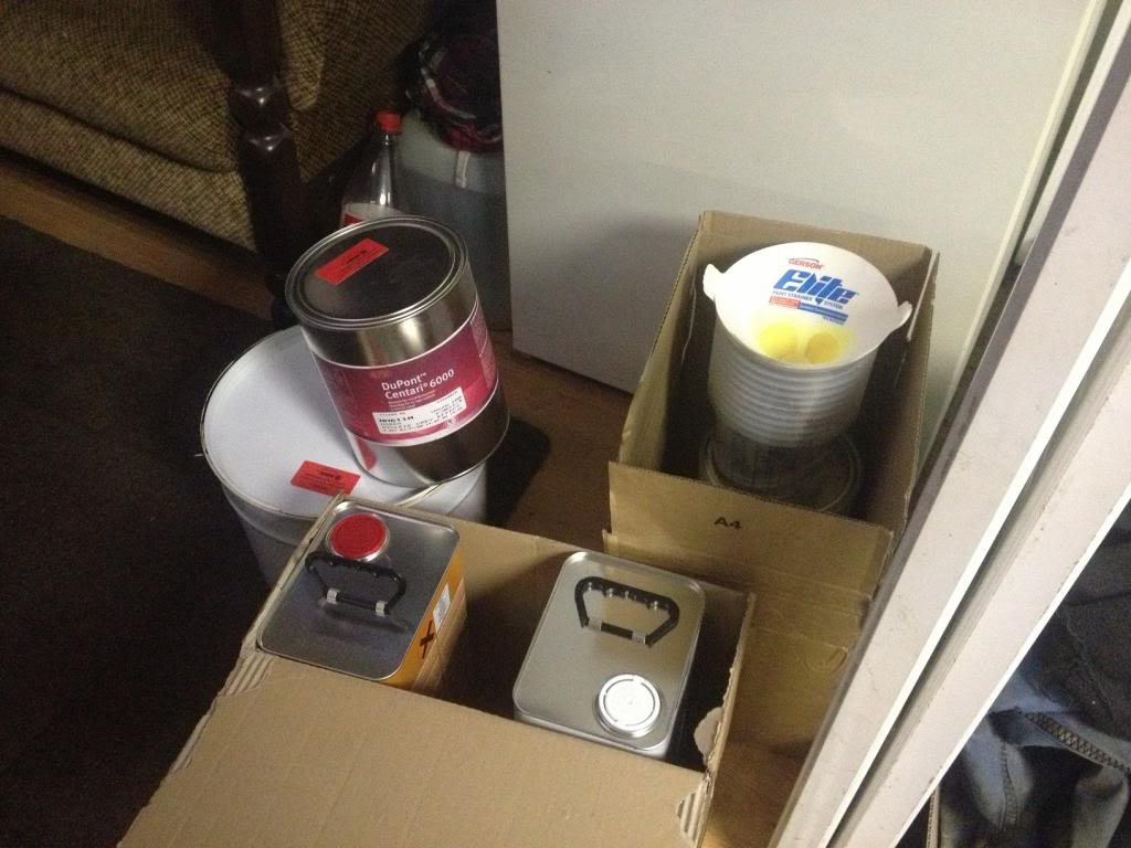

ja da er lakken kjøpt.. med andre ord så er fargen bestemt! og det ble mørk grå metalic :)
dæven det kosta noen kroner får å si det sån!

ble ferdig med tunellen i dag, gjenstår kun å hive inn girkassa en runde å ta på hullet til girspaken så det havner på riktig plass!

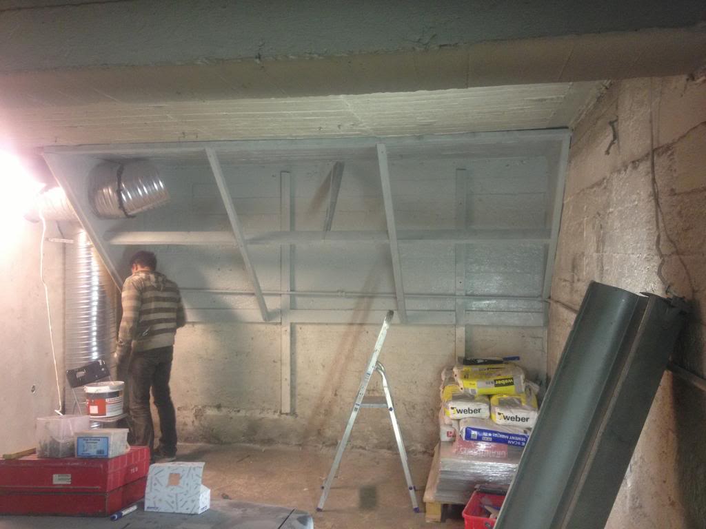

luft filterkasse til lakkboksprosjektet er nesten ferdig! og ventilasjonskanalene er på plass, mangler vel kun å montere varmeren..
http://forum.vccn.no/img-dump/2013/02/1058.jpg
halve lakkboksn er malt, kun litt flikk igjen.. luftfilterboksn er ferdig samt ramma til filtret som står til tørk til høyre på bilde! og undertegnende har begynt å montere armaturer!
etter planen så skal vi være ferdig med boksn i helga! gjenstår å se om vi klarer det :)

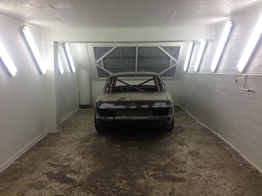

ble en godt opplyst og romslig lakkboks! med bilen inne så er det godt over en meter på hver side samt 3+ meter å gå på i lengda! (porten er bak meg på det øverste bilde!)
Gjenstår ikke mye annet en å fikse litt å montere tettelister på portene nå! og såklart skal det på sikt legges ned vanngrav og avtrekken skal ned i gulvet samt flislegges, men det har vi ikke tid til nå..

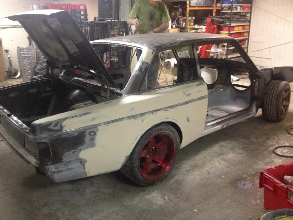

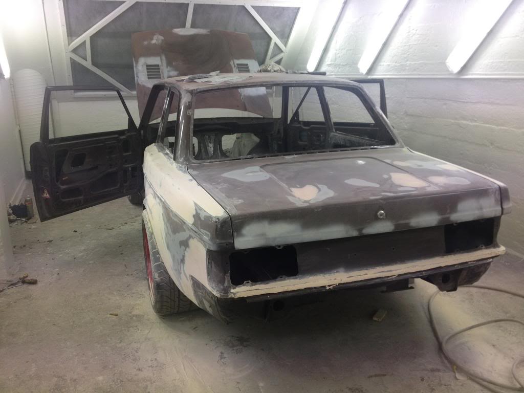

lakkerer`n er i full gang med sliping og sparkling! begge bakskjermene er ferdig og mye av de småflikkene rundt om.. han skal begynne mens jeg er på jobb i morgen med å fullføre alle de småjobbene rundt om slik at, om det går som planlagt, vi kan lakkere baggasjerom, kupe og motorrom i morgen! samt grunne utsiden!
http://forum.vccn.no/img-dump/2013/02/1984.jpg

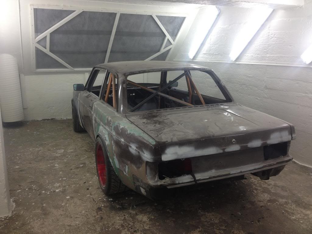

bilen er ute fra boksen og imens han slipa tak osv blåste jeg av alle vegger, tak og gulv i boksen så den er klar til i morgen! satte bare på avtrekken og stengte tillufta og blåste meg innover fra porten :P alt støvet ble bare sugd ut :)
http://forum.vccn.no/img-dump/2013/02/1985.jpg
