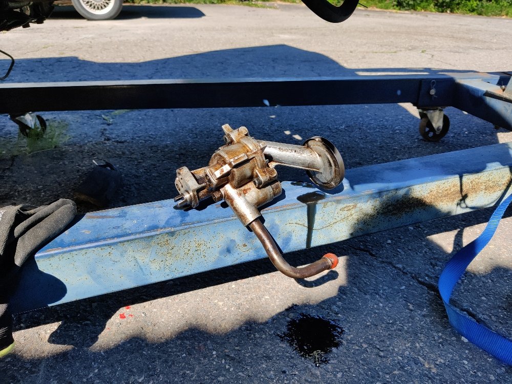

Fikk lånt jekk av naboen for å løfte motoren mest mulig, så jeg kunne få av/løs bunnpanna... Etter en time eller to fikk jeg ut oljepumpe [emoji85]
http://forum.vccn.no/img-dump/2021/07/7.jpg

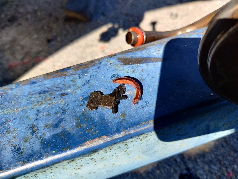

Den blir bytta mot ei ny ei, så jeg har ikke åpna den for kontroll, men jeg la merke til at jeg fant diverse gummibiter i sila...
http://forum.vccn.no/img-dump/2021/07/8.jpg
http://forum.vccn.no/img-dump/2021/07/9.jpg
De aller minste, svarte bitene ser ut som en o-ring, så de tror jeg er fra o-ringen til bankepluggen... Men den store, flate og den oransje sliter jeg med å identifisere, noen som har forslag? [emoji848]
(det er ikke fra røret på pumpa da begge er intakt)

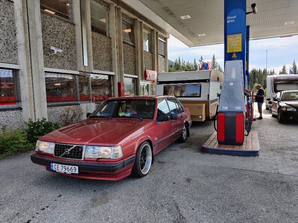

Vccn interesserer seg sikkert ikke voldsomt for camping, men siden jeg har kjørt den stakkars 940'n min landet rundt kan vi se litt likevel :)
Fant igjen ei nedgrodd campingvogn utpå åkeren her for noen uker siden, å jeg hadde lovet kjæresten en Norgesferie, så det gikk med masse tid på generell vask og reparasjon av den. http://forum.vccn.no/img-dump/2021/07/82.jpg
Når vi omsider kom oss avgårde fikk jeg fort kjenne på at det er ei voksen vogn, så trekkbilen ble både slapp og tørst [emoji28] forbruket iløpet av 1700km ferie endte på cirka 1.7L/mila, å lasta var såpass tung at jeg lærte allerede på dag 1 at jeg ikke kunne stoppe i motbakker... Det har luktet clutch et par ganger...

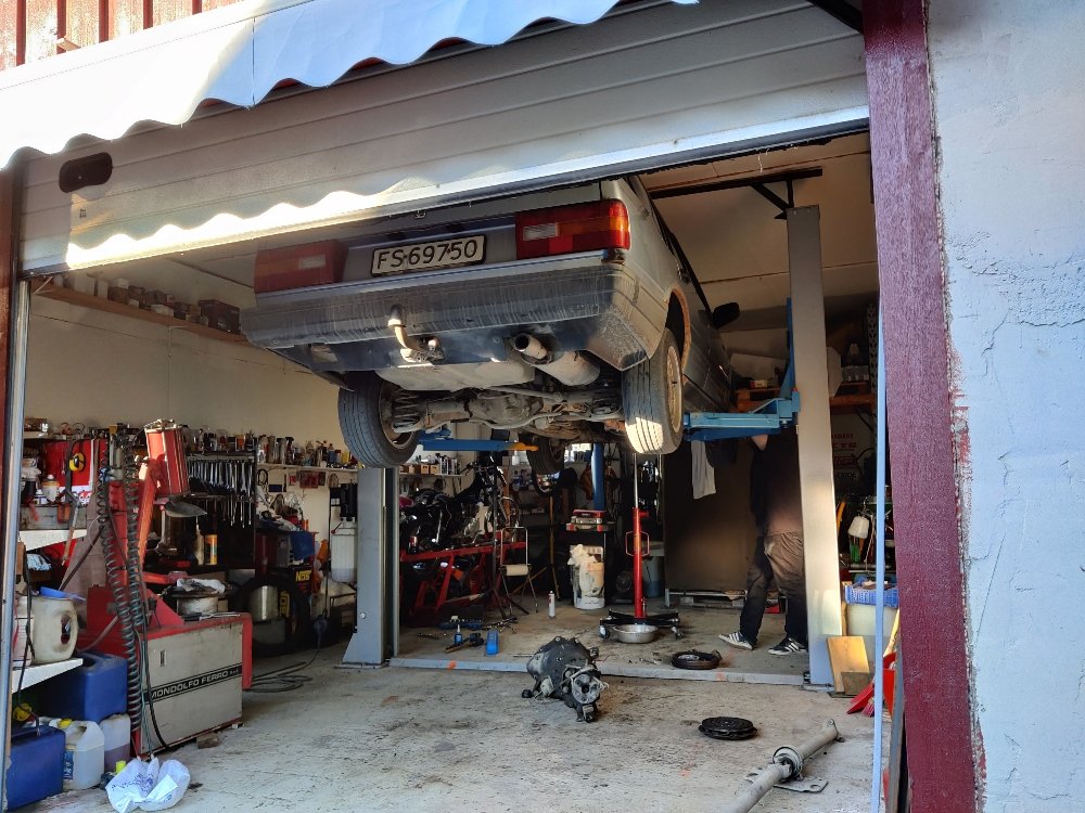

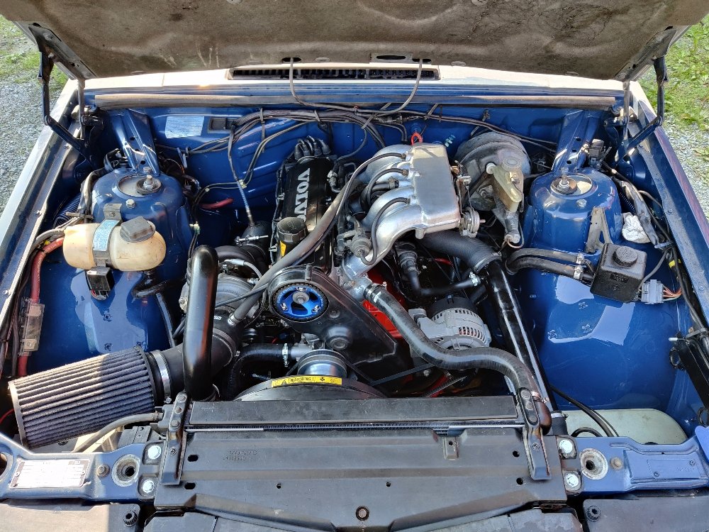

Vi hadde som sagt en stopp hos TurboThomas på ferieturen, å da kom jeg akkurat tidsnok til å bli med på oppstart av motoren hans [emoji16]
http://forum.vccn.no/img-dump/2021/07/90.jpg
http://forum.vccn.no/img-dump/2021/07/91.jpg
http://forum.vccn.no/img-dump/2021/07/92.jpg
Vi fikk luket ut noen mindre problemer og fikk igang bilen sånn tålig greit, dagen før han skulle kjøre den på ferietur... Han var dessverre litt plaget med AFR, men fant ut på veien nedover at det skyldtes en defekt vakuumslange til map-sensor. Han fikk utbedret det på veien, så la vi inn et annet map når han kom frem hit. Da begynte den å fungere såpass greit at vi kunne se litt på turbotrykk og kamjustering, så han reiste vel herifra med cirka 150 hester ekstra [emoji41]
http://forum.vccn.no/img-dump/2021/07/93.jpg

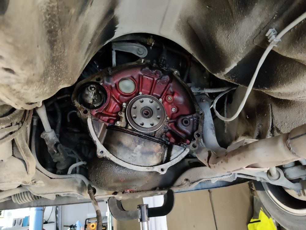

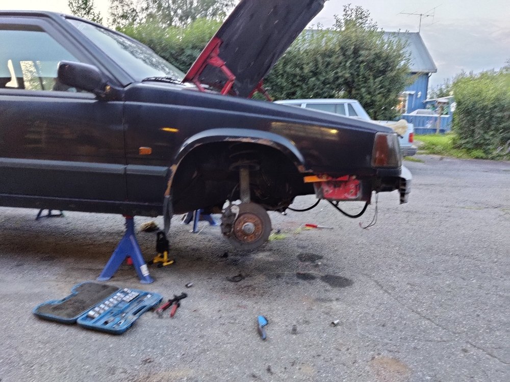

Også fikk vi unna diverse på bilen min! Vi gjorde først ferdig oljepumpa, som jeg glemte å ta mer bilder av, så vi kan bare se at motoren er satt ned igjen...
http://forum.vccn.no/img-dump/2021/07/94.jpg
Vi fikk også inn igjen forstilling (original) med nye styrestag og endeledd.
http://forum.vccn.no/img-dump/2021/07/95.jpg
http://forum.vccn.no/img-dump/2021/07/96.jpg

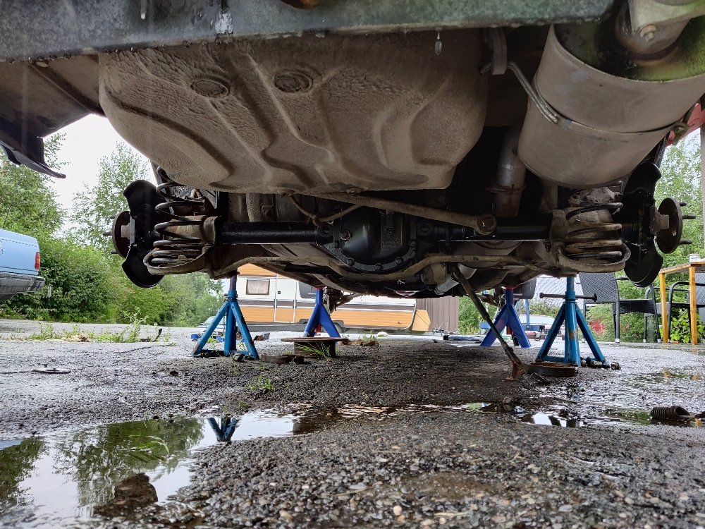

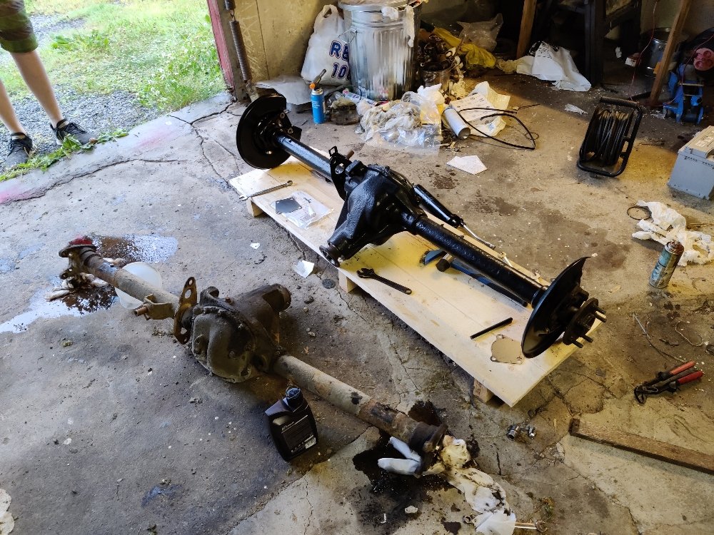

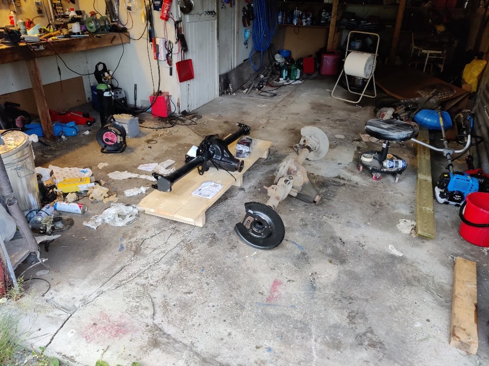

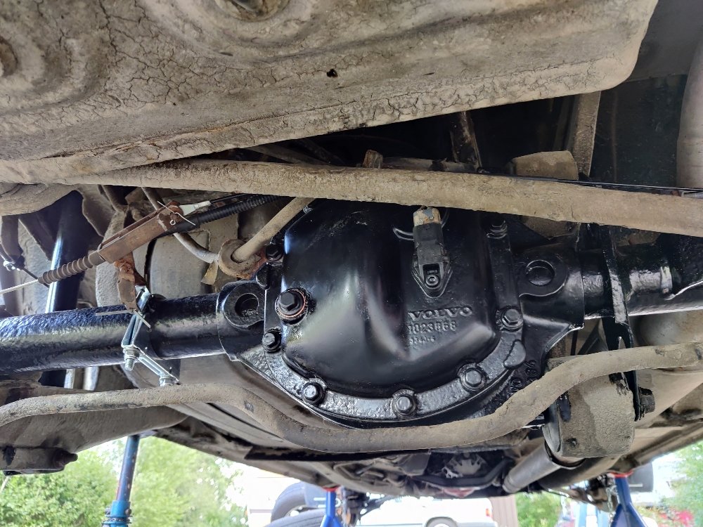

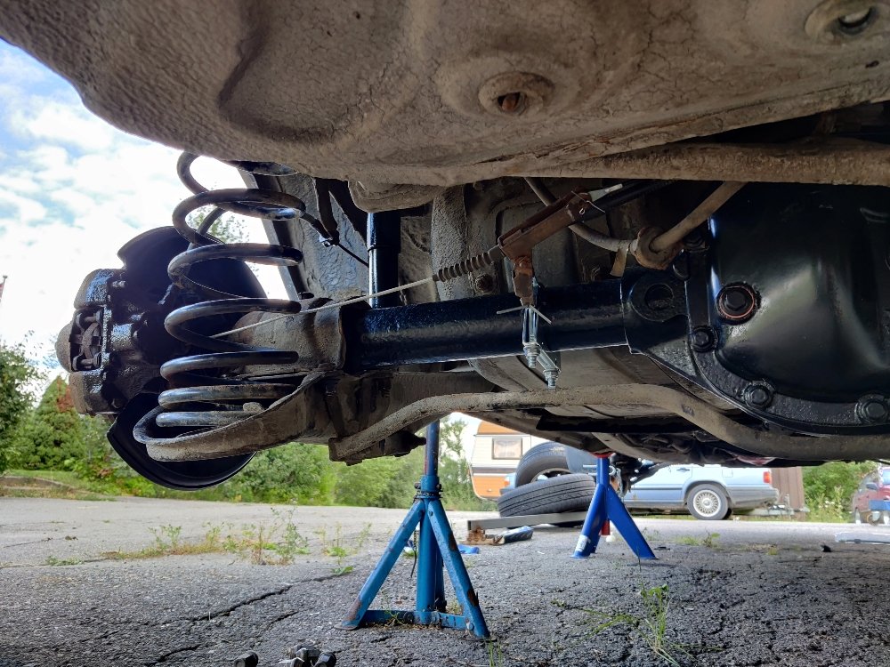

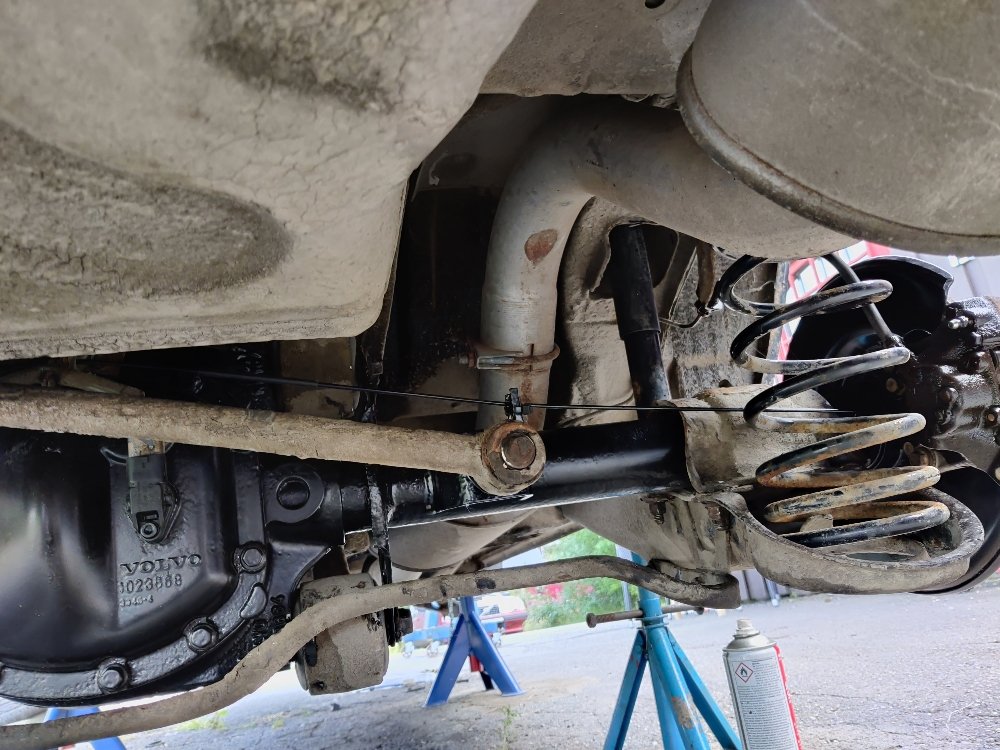

Etter dette gikk vi på akslingen, som bare har ligget i flere måneder... Det gikk radig med 2 mann, så vi fikk ut den gamle, bygde opp den nye og monterte den på plass igjen i løpet av 4 timer omtrent...
http://forum.vccn.no/img-dump/2021/07/97.jpg
http://forum.vccn.no/img-dump/2021/07/98.jpg
http://forum.vccn.no/img-dump/2021/07/99.jpg
Da kom dessverre regnet, så det ble avsluttet der. Men vi har fått unna MASSE, nå gjenstår bare å montere håndbrekk og bytte bremseslanger før jeg setter den på hjul igjen [emoji16]

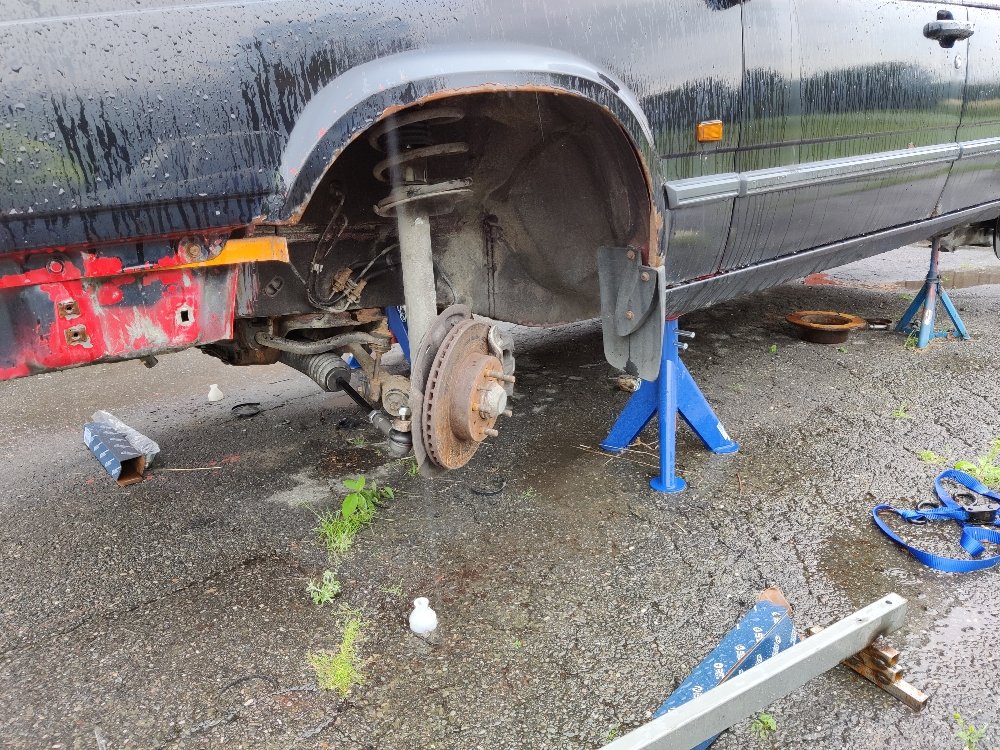

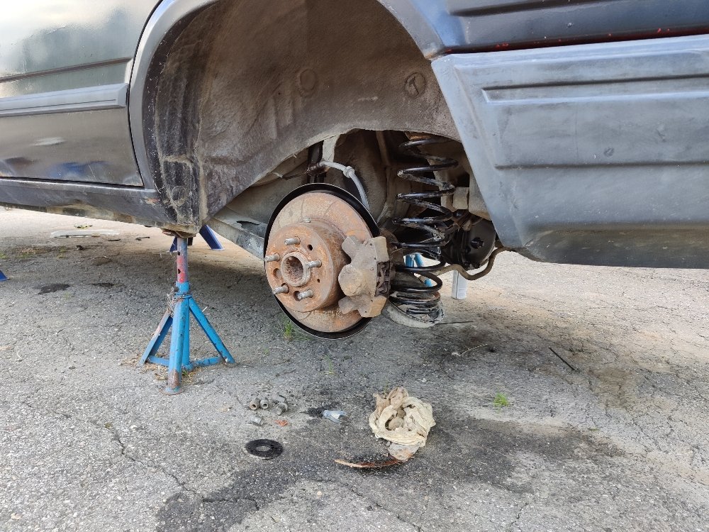

Liten økt idag! Fikk på plass håndbrekk, bremseskiver og kalipere. Da er bakstillinga ferdig med unntak av bremseslanger (som skal byttes i alle hjørner), så jeg avslutta med å børste og smøre alle slanger. Håper jeg rekker en ettermiddag eller to til denne uka [emoji85]
http://forum.vccn.no/img-dump/2021/08/37.jpg
http://forum.vccn.no/img-dump/2021/08/38.jpg
http://forum.vccn.no/img-dump/2021/08/39.jpg
http://forum.vccn.no/img-dump/2021/08/40.jpg
Slenger ved bilder, så man har noe å se på senere...

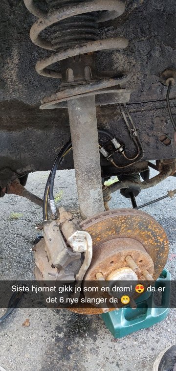

Tok jaggu 3 uker dette å... Jaja, sånn blir det i en travel hverdag [emoji23] brukte en drøy time på å bytte de 4 siste slangene idag, gikk så latterlig lett at jeg forventer noen lekkasjer for å hale ut, så blir interessant å lufte når jeg får med en "pedaltråkker" [emoji85]
http://forum.vccn.no/img-dump/2021/08/110.jpg
Men med 6 nye slanger er jeg sikkert ferdig med det for alltid på denne bilen! Da gjenstår bare ryggelysbryteren og bensinslangen mellom filter og rail, så skal den ned på bakken for prøvekjøring...

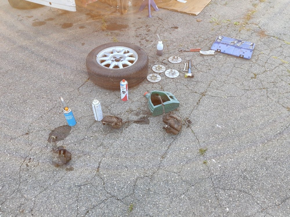

Fant diverse calipere jeg hadde liggende og plukket diverse luftenipler av dem, sånn at jeg fikk overhalt siste rest av bremser.
http://forum.vccn.no/img-dump/2021/08/111.jpg
Lufta alle 6 slanger/nipler. Pedal kjennes fin ut uten motor igang, så jeg er håpefull [emoji4] kunne hverken se eller kjenne noe lekkasjer...

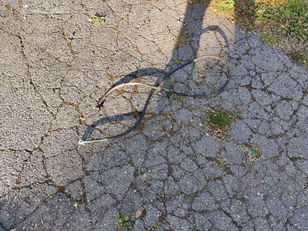

Også fikk jeg til slutt skrudd ut bensinslangen som har gitt opp livet... Tar den med på tess å ber om en lik en, så blir det enkelt og raskt [emoji106]
http://forum.vccn.no/img-dump/2021/08/113.jpg

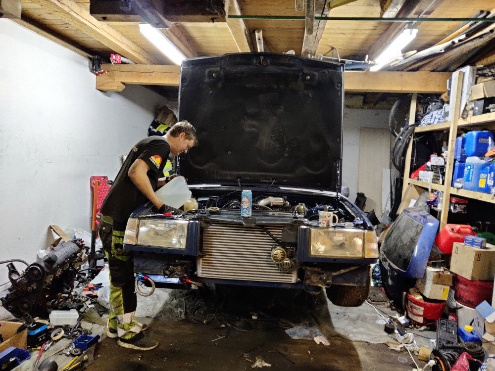

Liten "side quest": bilen til far måtte plutselig få litt omfattende vedlikehold når utløserlageret skar seg... Så etter cirka 550 000 km fikk den nytt utløserlager, ny simring på veiva og ny clutch! Den gamle slura ikke, den så faktisk forbløffende bra ut... Men etter 550k bytter man selvfølgelig, å mannen ble ekstatisk fordi "det er jo som en ny bil" [emoji2]
Naturligvis enkel jobb, sett bort ifra et par rustne skruer og en foring mellom slavesyl/utløserarm som ga opp. Den fikk samme behandling som jeg gjorde på 740'n min i fjor, så den burde holde i 70-80 år igjen [emoji23]
http://forum.vccn.no/img-dump/2021/09/33.jpg
http://forum.vccn.no/img-dump/2021/09/34.jpg

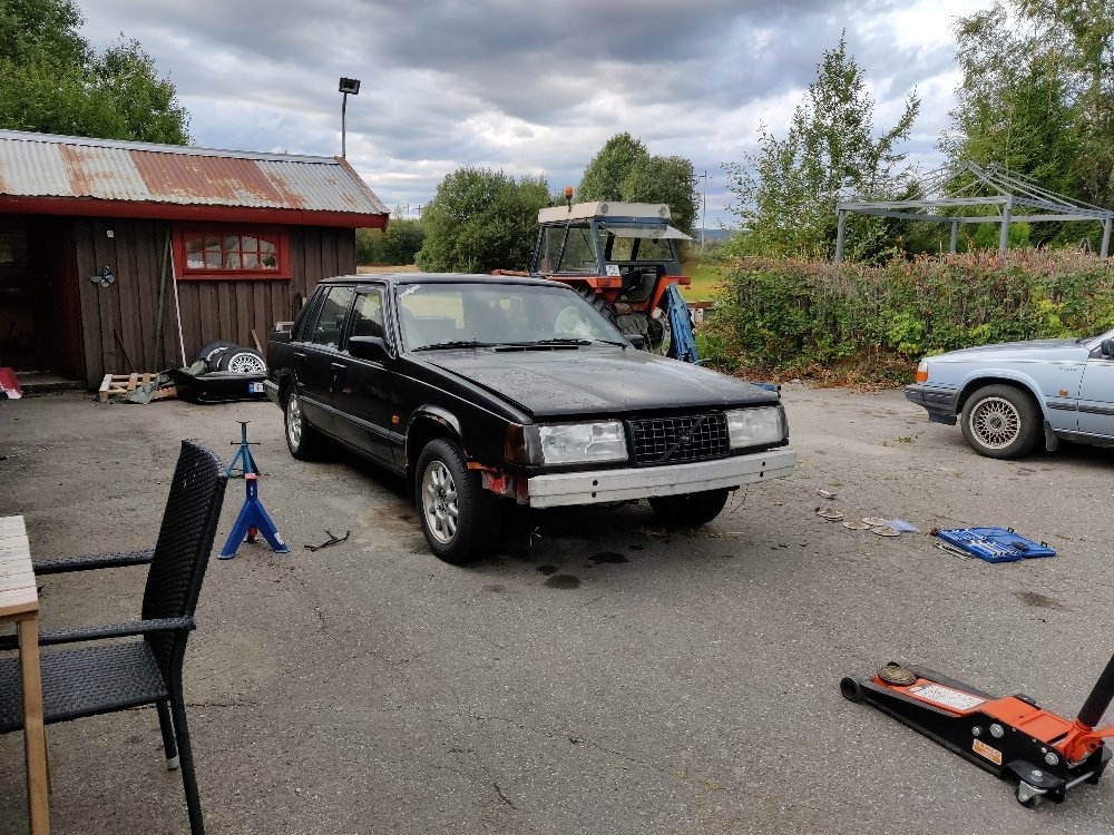

Satte på hjul og fikk den ned, for første gang på månedsvis...
http://forum.vccn.no/img-dump/2021/09/36.jpg
Den starta jaggu å!
http://forum.vccn.no/img-dump/2021/09/37.jpg
Så fikk den en kort prøvetur i nabolaget... Deretter parkerte den fint ved siden av 940'n, et ganske ålreit syn.
http://forum.vccn.no/img-dump/2021/09/38.jpg
Den er veldig skummel å kjøre da, men det blåser og suser under panseret, å drivverk er stille igjen [emoji16]
