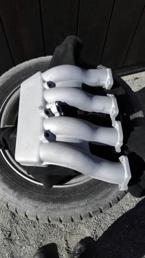

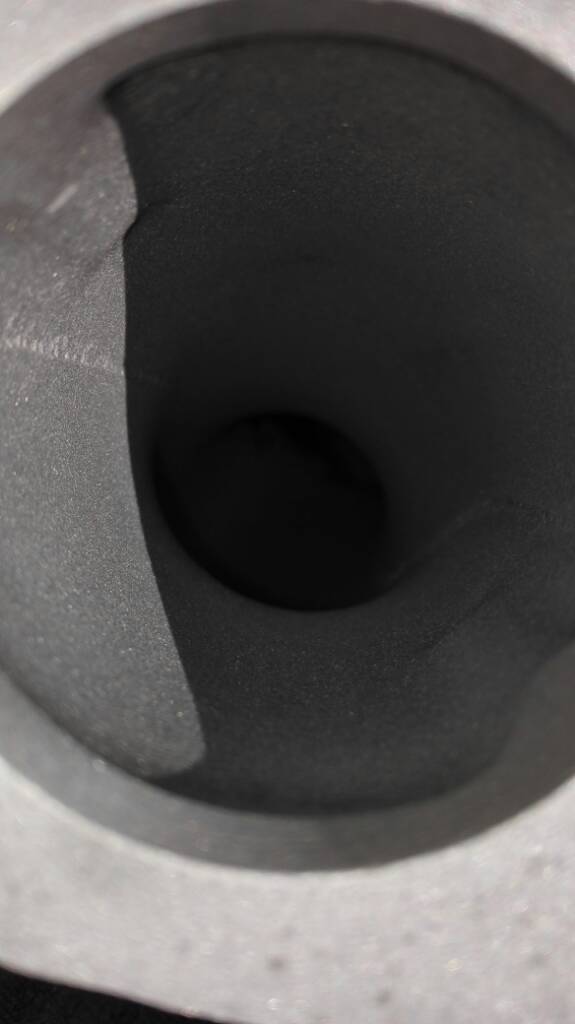

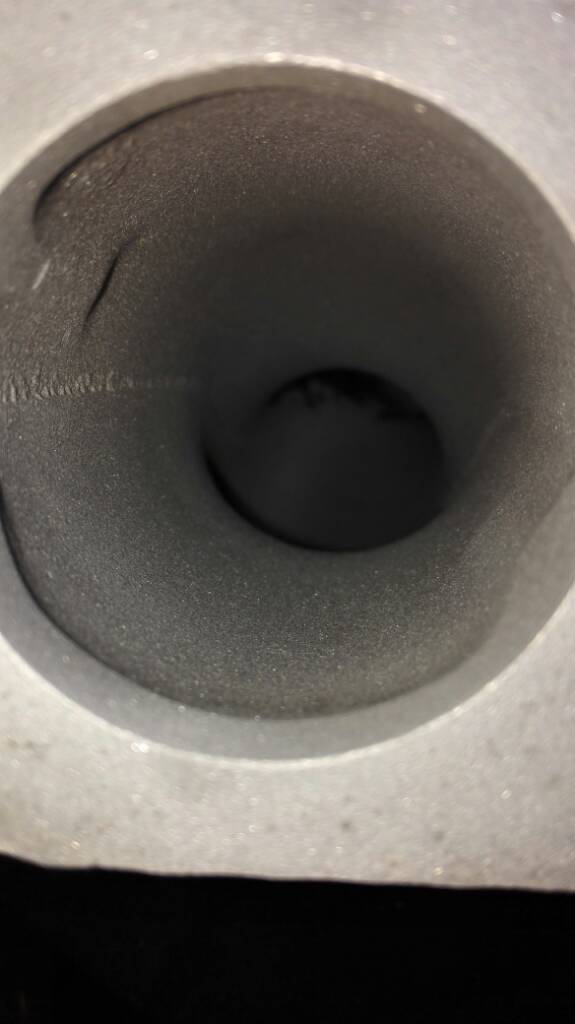

Ferdig blåst innvendig og utvendig :) Var ganske mye fastgrodd sot og drit i kanaler og i plenum.. Men det blei bra nå! Får legge det i diesel eller noe slik, for å ta alt [emoji6]

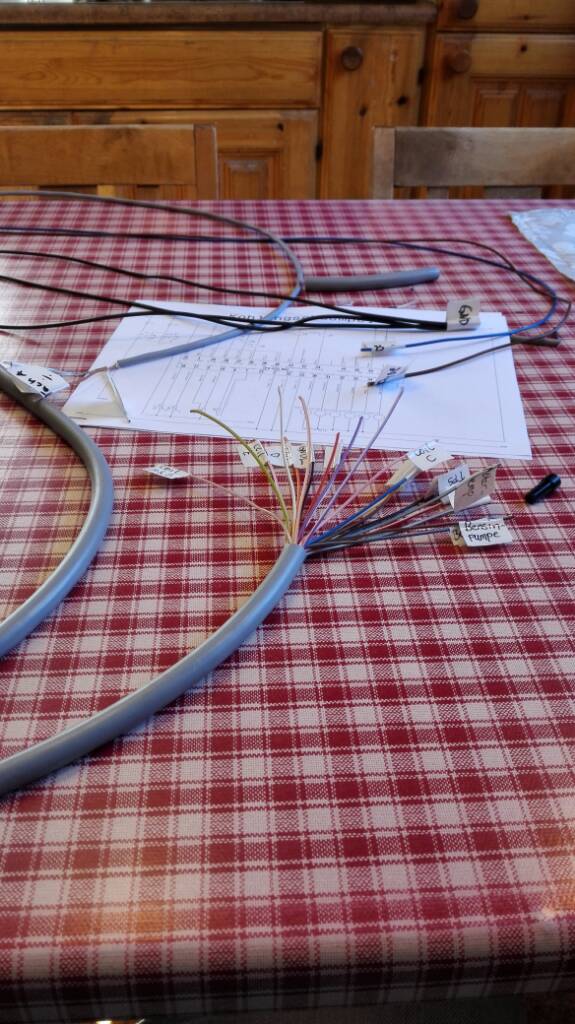

Tok meg bryet med å merke ledningsnettet i dag. Får vel ta en tur oppi bilen og måle opp litt, og begyne å lodde på noen kontakter :)

Riv av den grå strømpa du, også bruk slik flettestrømpe i stede da sparer du deg for mye arbeid :)
Det er alt gjort :) Har plukka av to-polte og tre-polte Boschkontakter fra et lh2.2 sprut jeg tenkte å bruke. Så de er vaska og klare til å loddes på :) Så da er det vel bare å teipe sammen og tre på flettastrømpe :)

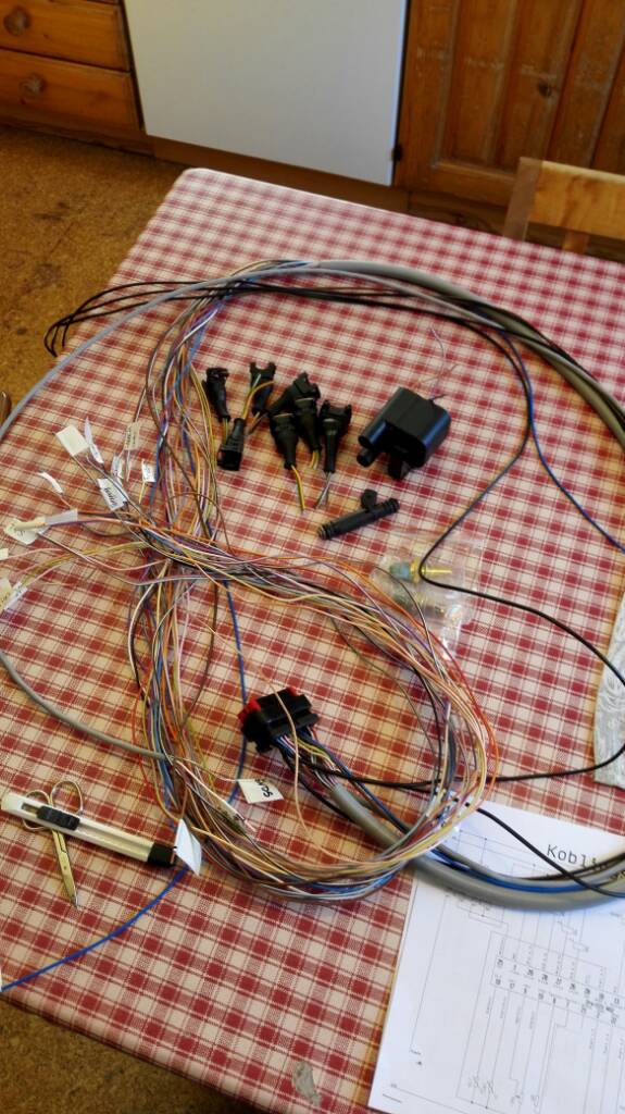

Tok av hele den grå isolasjonen nå i etterkant, for jeg fant ut det var endel som skulle til rele og endel som ikke skal brukes, så da trekkes alt dette helt tilbake til ecu :) Releer og sikringer tenkte jeg å ha på samme brettet som ecu festes på. Dette skal være i hanskerommet

Er med i fjøset morgen og kveld i helgene, så fikk ikke lodda noe i går. Men, jeg fikk sortert alle ledninger og fant ut at det er j*vli mye til overs[emoji14]Tenkte jeg skulle få lodda på noen kontakter i dag :)
Sendt fra min Huawei Honor 6 via Tapatalk
Riktig, ja er en god del til overs. Til coiler blandt annet. jeg har de løst ved boksen inni bilen, også har jeg dratt ut til f.eks elektronisk boostcontroller.
Har snurra alt unødvendig sammen, og tenkte å henge det opp bak ecu. Har tredd på strømpe på alt som skal fram i motorrom nå, og har igjen bare å lodde på kontakter :) Jukser litt og bruker teip istede for krympestrømpe noen steder[emoji14]Blir ok å se på uansett! Og omtrent ingen ledninger blir synlige. Skal skjule alle kabker til frontbeslysning etterhvert
