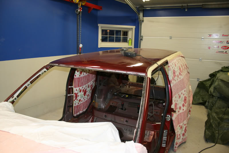

Hehe, er litt befriende og kan se opp og ut :p
Så en liten update igjen! :)

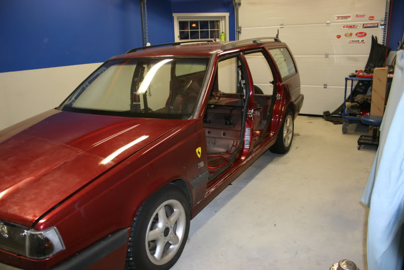

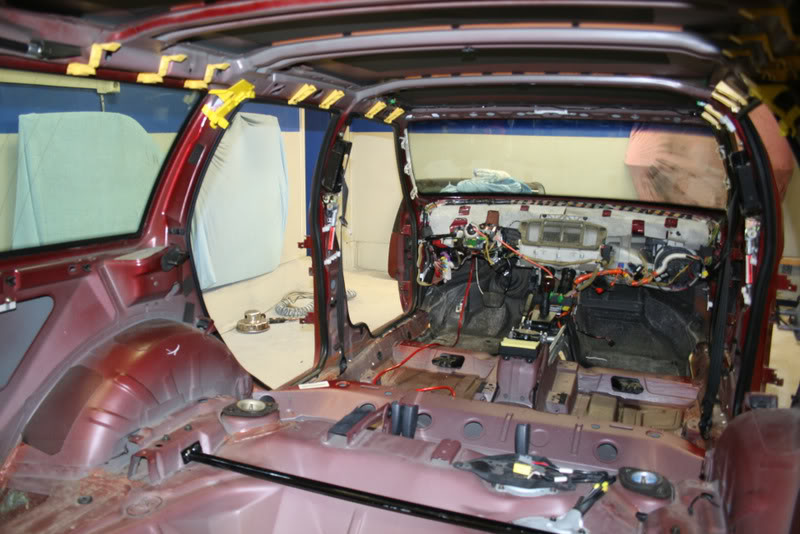

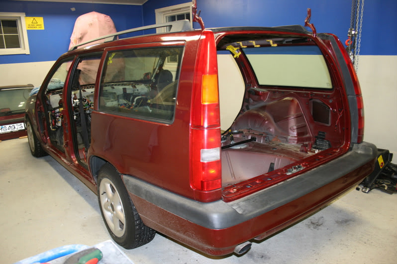

Har fått av dører og bakluke, samt fått ut siste rest innvendig :cool:
Railsa har også kommet av, bare frontruta igjen nå :D

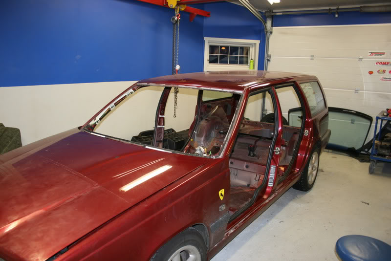

nakent :eek: blir vel bra med luke i sommer :D

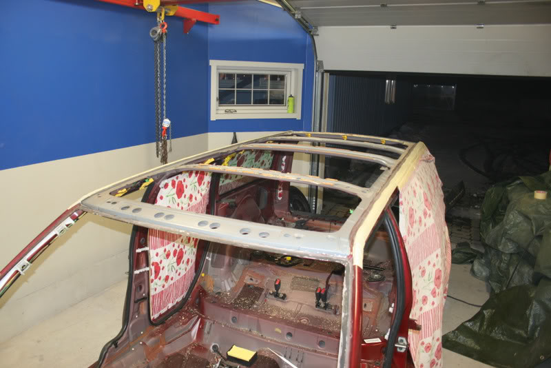

Da er frontruten også ute, så er klart til kapping nå! :D
http://forum.vccn.no/img-dump/2011/03/719.jpg

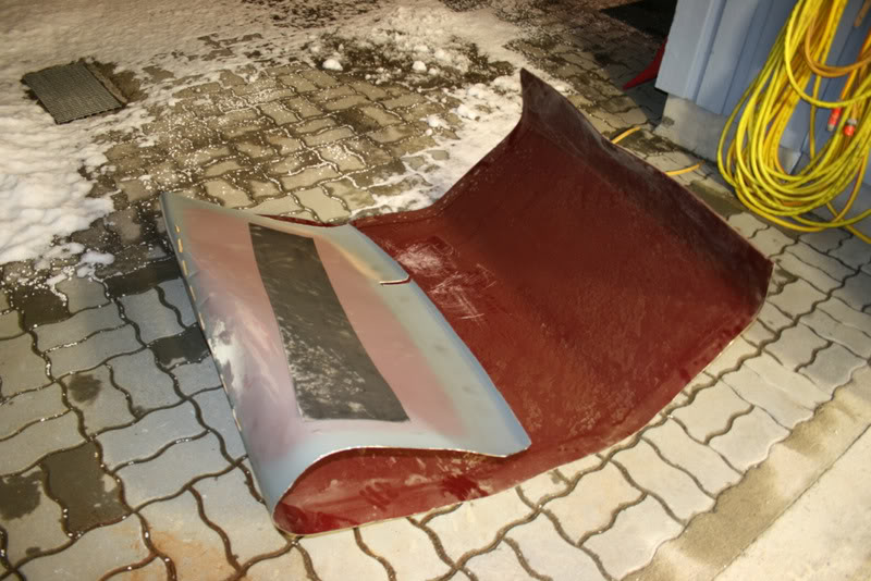

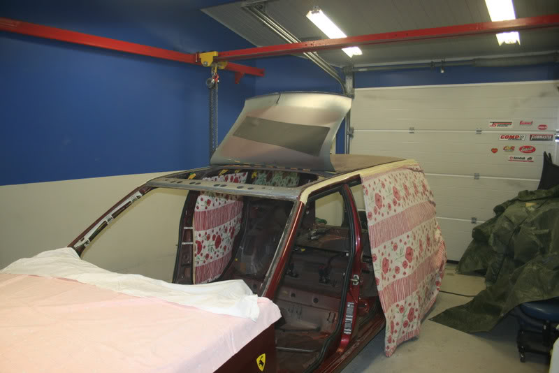

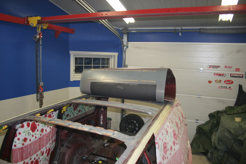

Da er takplata av! :D
Litt bildet fra operasjonen ;)

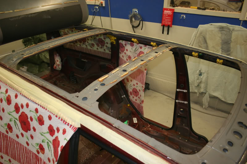

Denne bjelken og selve takplata er det som skiller bilene med og uten takluke.. :)
http://forum.vccn.no/img-dump/2011/03/770.jpg
Må nå få slipt bort alle sveisepunktene forran og bak på taket samt denne lasersveisen langs sidene,
så er det bare og sveise på den andre takplata :)
Blir bra dette:) trodde ikke man fikk godkjent ombygging til takluke jeg?:-S
siden takplata er utskiftingsbar (Punktsveisa) så tar den ikke noe av bæringa i bilen. derfor er det lettere å godkjenne takluke på nyere biler kontra eldre som man må bytte bjelker og stolper:) Blir bra detta. Pen bil er det å:D
