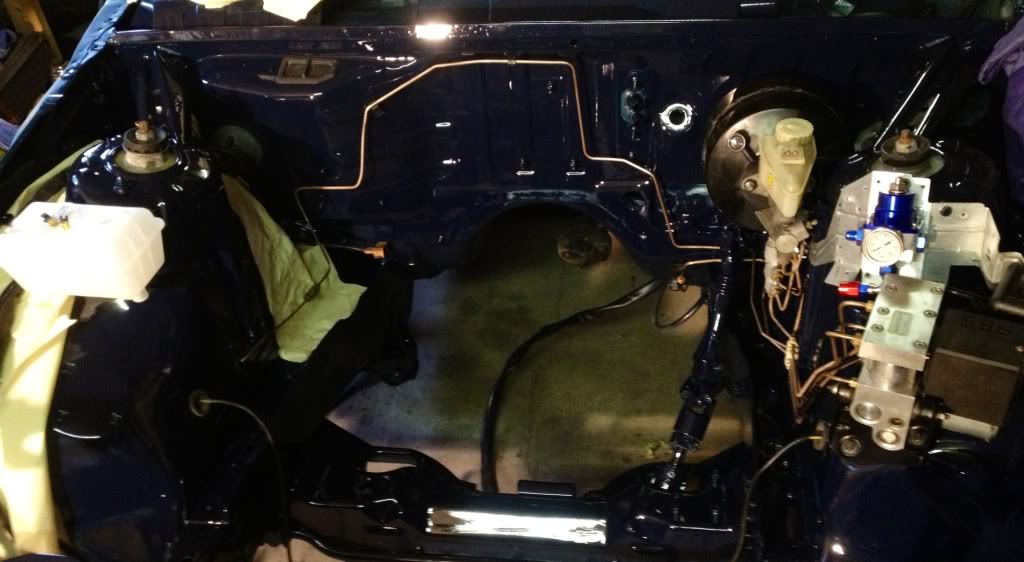

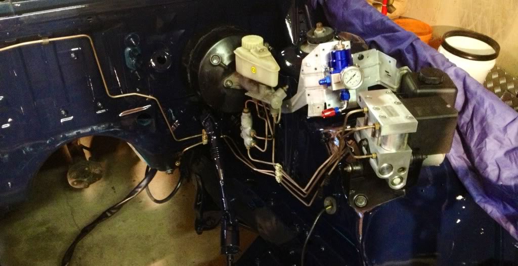

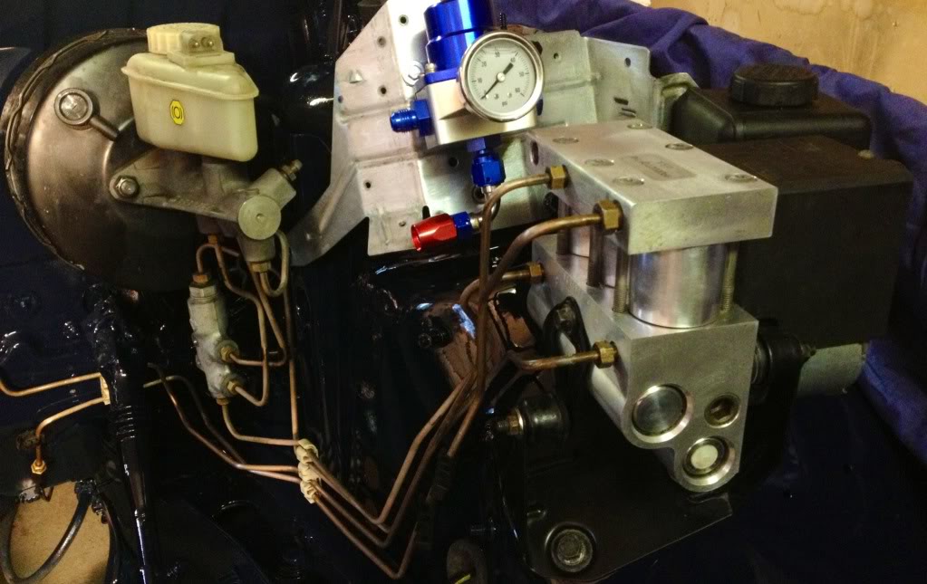

Koblet opp alle bremserørene (untatt vf, får den over helga).
Pusset ned abs-pumpa med våtslip og avfetning, ble som ny!

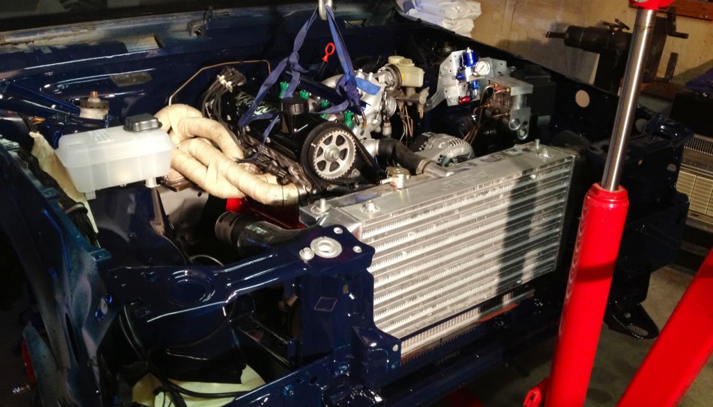

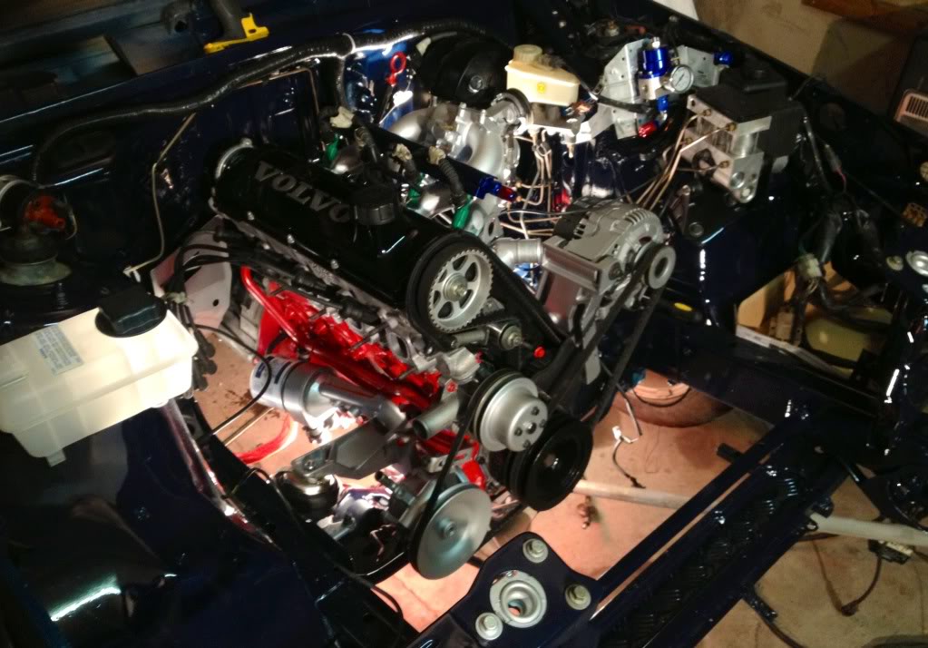

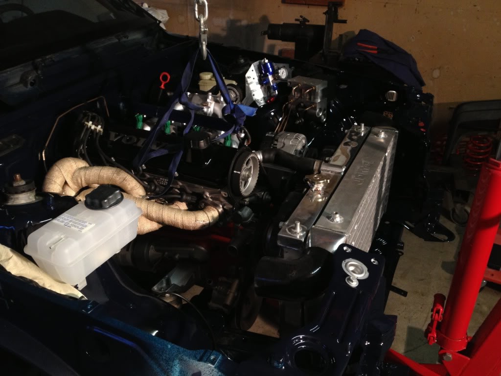

Så senket vi ned motoren for å se om det blir plass til turboen, noe det ikke blir... Må vist snu grenrøret oppover likevell. Men må skjære ut hull i festene så tennpluggene får plass.
MEN; jeg må si at jeg liker hva jeg ser her, og at jeg er fornøyd selv! :D

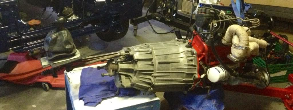

Også var clutch og girkasse på igjen! :) M90'n fikk en reeeeaal kattevask før montering!
Holdt på å støte på et dødpunkt også.. Siden jeg bytter fra dobbeltmasse til enkeltmasse så passer jo ikke veivakselboltene da de blir for lange. Men hadde heldigvis liggende en motor med bolter for enkeltmasse hos fattern, så han tok en times kjøretur til meg for å levere 8 bolter :D
Så da fikk vi montert clutchen
http://forum.vccn.no/img-dump/2013/06/2047.jpg
Og deretter kassa
http://forum.vccn.no/img-dump/2013/06/2048.jpg
http://forum.vccn.no/img-dump/2013/06/2049.jpg

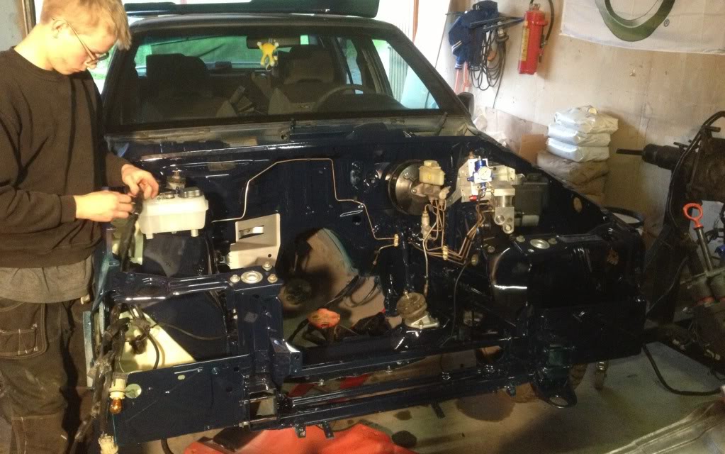

Erlend i full gang med ledningsnettet! Blir ikke skjult bak skjermen, men skal klemme de godt opp inntil kantene.
http://forum.vccn.no/img-dump/2013/06/2050.jpg
Detta blir gromt :D

Åååå til min store lykke! Kom hjem fra jobb nå, å skulle i garasjen med en felg- Der såg jeg til min store lykke at min kjære med-mekaniker Erlend Henrik hadde vært der i dag, og kobla opp resten av ledningsnettet! For en herlig lykke! :D godt å ha så god hjelp!

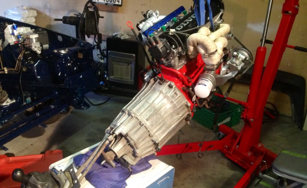

Oisann, jeg har vist en motor og ei girkasse i bilen!:D
http://forum.vccn.no/img-dump/2013/07/181.jpg
Flere bilder kommer!!
Flere bilder av girkasse og motor :)

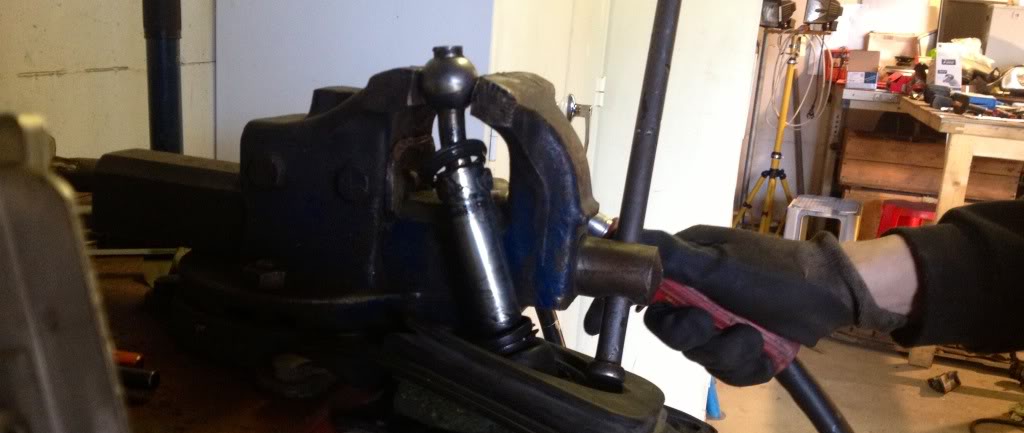

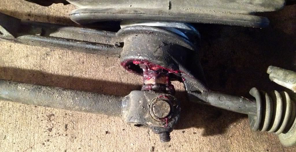

Forlengte spakstellet så den får en litt mindre å gå på, ble mye tightere! sveiste inn en 1cm mutter

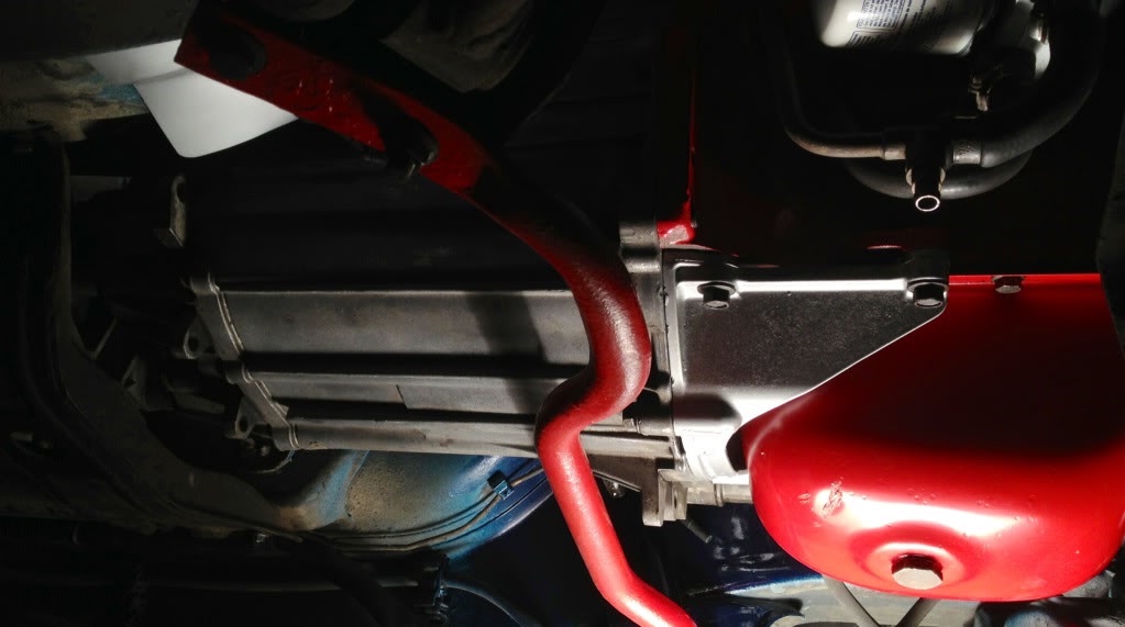

Lakkert ambulansestaget i samme rødfarge som motoren. visste engang ikke at jeg hadde det før vi tok ut motoren i påska! :p
http://forum.vccn.no/img-dump/2013/07/200.jpg
Grenrøret satt på for å se litt mer helhetlig av motoren! :)

Når du sveiser inn den mutern ? hva er det du gjør for noe da ? :) er bare nysgjerrig
Du må ta og ta av grenrøret og sveise om flensen, bare ta å legg pakninga på feil vei og se hvor mye av eksosporten den tetter, kommer til å være skikkelig skikkelig brems på eksosen :)
