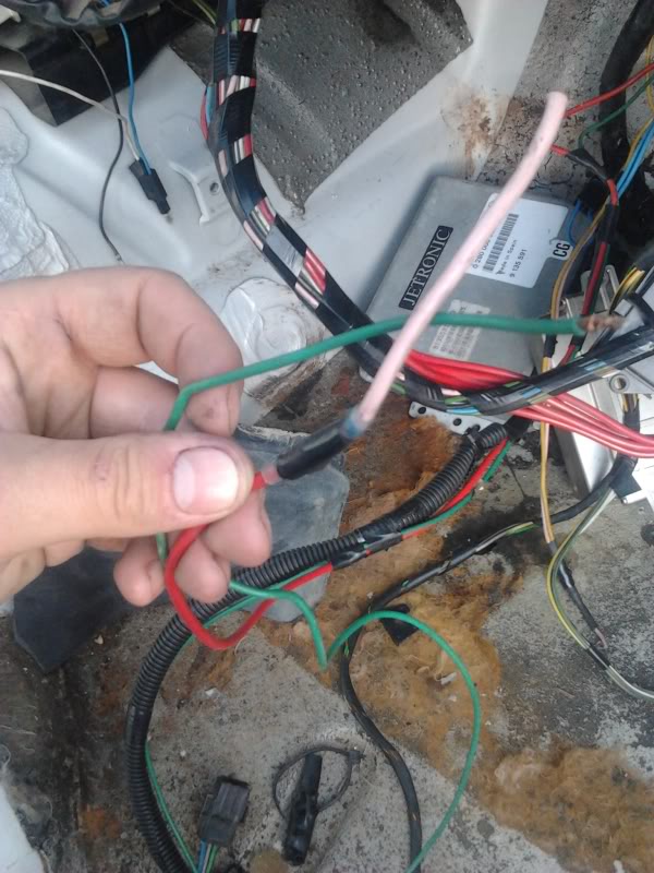

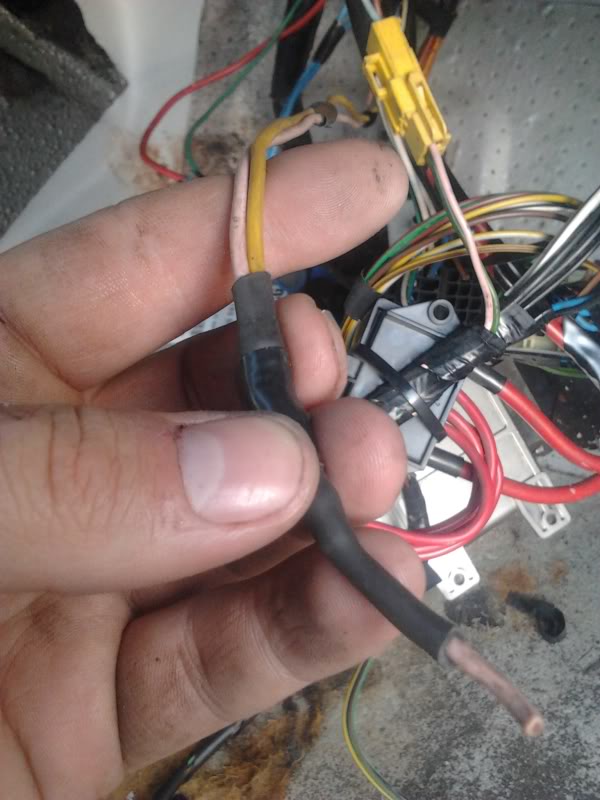

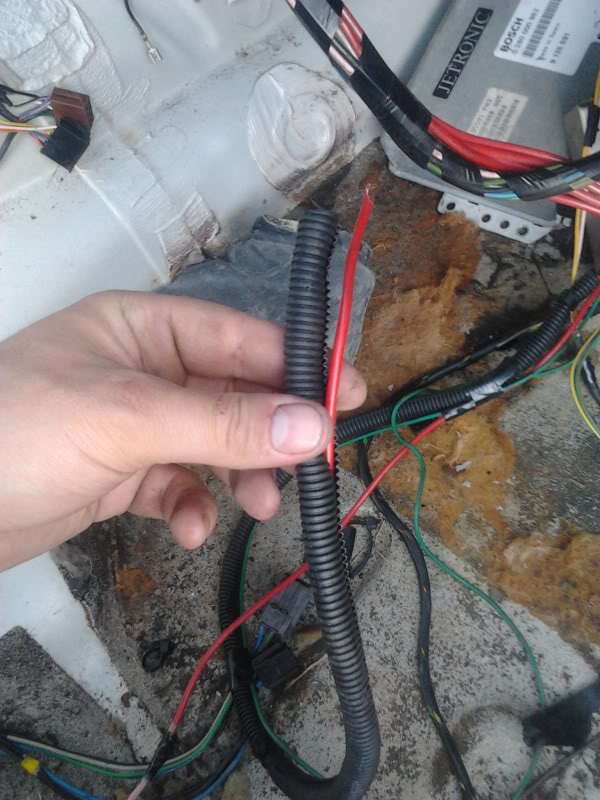

Noen som kanskje vet hvor disse ledningene skal?
http://forum.vccn.no/img-dump/2012/06/815.jpg
Den rosa her skal vel til bensinpumpa i tanken, hvis jeg ikke tar feil? Men hva med den grønne?
http://forum.vccn.no/img-dump/2012/06/816.jpg
http://forum.vccn.no/img-dump/2012/06/817.jpg
Hvor er ledningsnettet fra?
Det stammer fra en 240.
Hva en den mellomtykke røde kabelen som kommer fra bak og til midtkonsollen i 92 mod 740 med regina? Sitter sikring på den, og aner ikke hvor den skal
Var ikke lett og kjenne igjen fargen på ledningene, men kan stikke ut i garagen ogse om jeg kjenner igjen fargene ;) skrivere senere hva jeg finner ut ;)
Glemte og spørre, men er det på kontakten som er inne i bilen eller er det ut på motor?
Off, det husker jeg ikke i farta. Kan sjekke det opp i morra :p

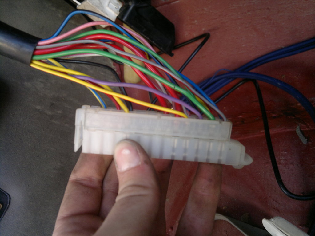

http://forum.vccn.no/img-dump/2012/06/969.jpg
Jeg har annerledes kontakt enn de som er linket til å førsteposten, men jeg går utifra at fargene er like å jeg skal koble sånn det står forklart der fordet? :)
