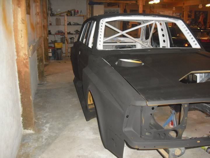

Satt nye forstillinga oppå jekken :o
http://i629.photobucket.com/albums/u...2/DSC05811.jpg
Legg merke til demperen ! Får lage hull i panseret :cool: hah

lov å leke litt med camber og mega senk også :rolleyes: :
http://i629.photobucket.com/albums/u...2/DSC05818.jpg
med demperen opp av panseret blir det jo skikkelig hilmersson stil ;)

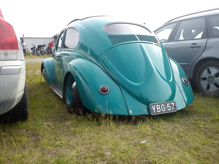

Så denne i sommer på Midnightsun International Dragrace i Piteä i sommer :P Fin camber på den og ;) Negativ camber bak og possitiv forran x)

Ser ut som forventet egentlig. Alt av fester osv må bygges helt fra grunnen av, og rammevangene på 360n skrår mye opp. Mens på 740n er de nesten helt vannrett. Så må bygge ned endel i fremkant av travers festene får å få den i rett vinkel :)
Holder på å måle i alle retninger for å få plassert den så jeg får hjula midt i hjulbuene ca :p

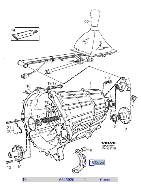

Deskselet /festet til startmotoren. Som sitter mellom motoren og girkasse. Den skal holde startmotoren inn mot svinghjulet:
http://i629.photobucket.com/albums/u...1/DSC05772.jpg
http://i629.photobucket.com/albums/u...3/DSC05771.jpg
Dere ser den mangler på dette bildet :( Volvo her i byen klarte ikke skaffe en slik del til meg.. Så trenger litt hjelp, noen som har en slik til M90 for salg ? :) eventuelt dele nummer eller lignende..
Dere skjønner hvilken del jeg mener ? :p
Kan det være dette du leiter etter?
http://forum.vccn.no/img-dump/2012/02/895.jpg
legg ut om de får tak i enda, å ikke minst pris :) Vi er fler som mangler det dekselet der ;P
