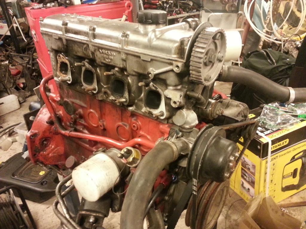

Da er det den tiden på året igjen.. ! Fikk plukka ut motoren i dag og fikk åpna og sett litt over skadene.

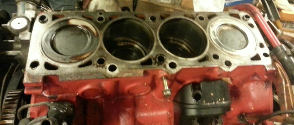

Var ikke vanskelig å se hvilken cylinder pakninga hadde gått på..
Var endel rust i cyl 4, men tror den blir god etter en liten honing! Litt lekkasje på innsugsventil på nr 1 og eksosventilen på nr 4 så det må overhales i alle ender i vinter !

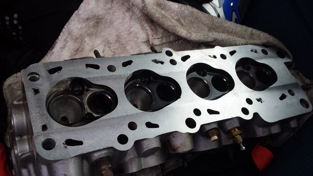

Ser det er litt stempelvask rundt innsugsventilen, litt usikker på hva jeg skal gjøre med det..

Etter litt småpuss ble stemplene blanke igjen ! Ganske lett når stemplene var polert !

Har du sett etter om toppen din er nogenlunde rett?
Jeg brukte slipepasta fra racetema på noen ventiler på en motor i bruksbilen min for leeeeenge siden. De ble tette og fine :)
Evt så blir det å sende bort topp og ventiler for å slipe på proff måte.
Fint med litt vinterarbeid og ;)
Har ikke fått sjekka toppen enda nei, ventilslipepasta står i skapet det så ventilene skal nok bli tette.. Litt spent på hvordan setene og ventilene ser ut etter 3 sesonger med sladding og høyt turtall.. Men er imponert over hvor nytt det ser ut etter en kjapp vask etter så lang tid..

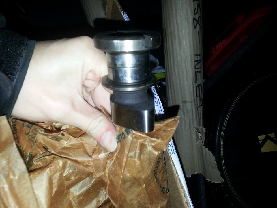

Siden jeg er så sinnsykt dårlig til å holde mitt ord med at 8Vn skal pensjoneres, måtte jeg selvfølgelig kjøpe ny kam... Til 8 ventileren :cool: 280 grader setedurasjon, 214 grader på 1mm og 202 grader på 1.25mm.. Dette ble målt med dreiebenk og mikrometer så noe avvik må medberegnes.. Løfter 11.65 og bør dra registeret litt lengre enn K-kammen, meget spent på om karakteren blir slik jeg ønsker.. ! Slipt av Newman cams i england og kjøpt av KRB ! Noen stivere ventilfjærer er også kjøpt inn, doble som sådan..
