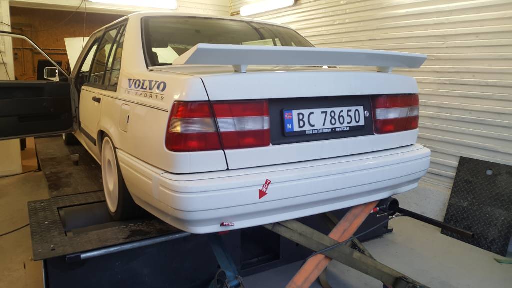

Da har vi ett resultat å komme med.
Etter noen timer i benken så endte vi på 372hk (347hjul) v/5720rpm og 495Nm v/4875rpm i motor.
Max trykk peaker på 2,1bar rundt 4900 før den går litt ned mot 1,9bar på topp.
Mottrykk passerer ladetrykk ved 4900rpm hvor det er 2,1bar max mottrykk v 6800rpm er 2,4bar ca.
Det hadde sikkert gått å hente litt mer men vi begynte å nærme oss max der. Var oppe i 355hk på hjul ett pull men vi safet litt på tenningen.
Ja trykket kommer nok litt seint men den drar egentlig fint og responderer fint på gassen.

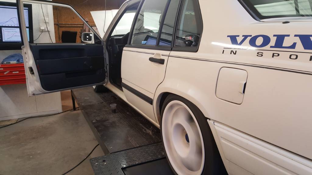

Fikk ett par bilder i benken før telefonen gikk tom for batteri.
http://forum.vccn.no/img-dump/2017/06/423.jpghttp://forum.vccn.no/img-dump/2017/06/424.jpg

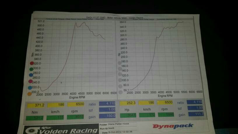

Er det 521 wnm og 364 whp jeg ser?
Da gjör jeg som jeg alltid gjör og som jeg har lärt endel og som jeg pröver å läre alle endre.
521/3,1 og 364/3,1 => 168 wnm og 117 whp. Helt klart "overmappet" da disse motorene "alltid" gir 190 Nm og 117 hk er vel selvforklarende??
Så det dere mener er innsug/topp "problemer"?
