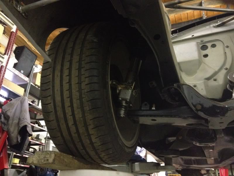

prøvemontert :P
skal ha nye dempere og foringer, men måtte bare prøvemontere får å se hvordan den blir!
Har ganske mye mere å justere på ser jeg, men må ha veldig korte dempere! de som står på nå er røde decarbon fra en GLT å de er nok 6-7 cm for lange..

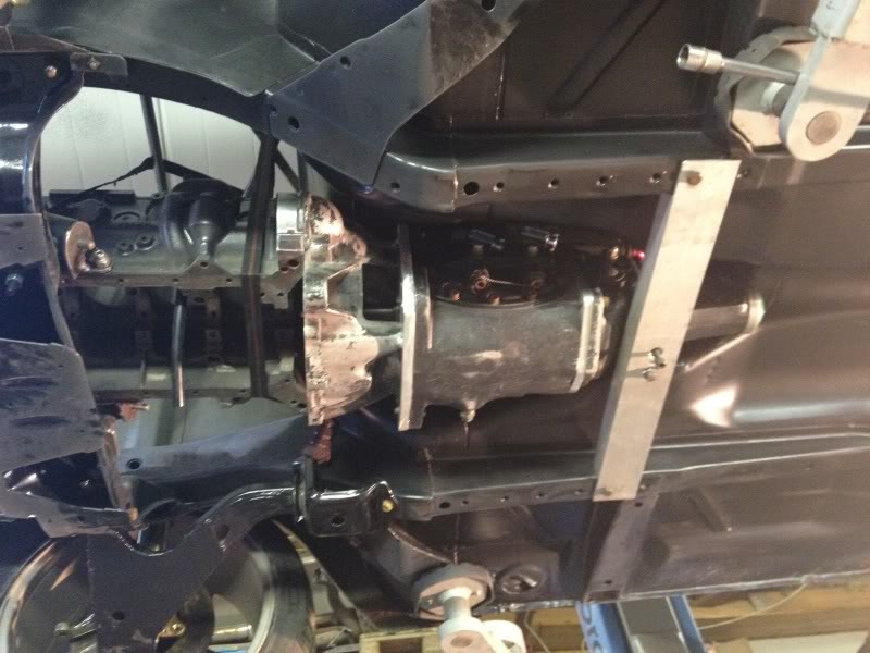

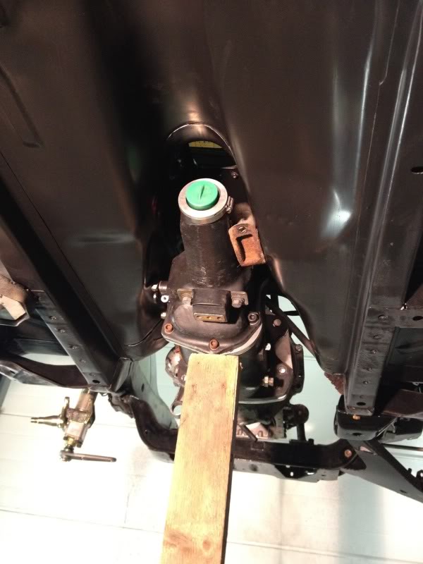

I mangel av foringer å skruer til forstillinga heiv jeg meg på klutsjkåpa til girboksen i dag! fikk kappa den ut sån som den skal være å borra å gjenga opp hullene mot kassa! Gjenstår å helsveise mellom adapterplata å klutsjhuset.
Heiv den oppi bilen får å se på oppheng i bakkant men ble ikke ferdig.. må tenke ut en løsning på høyre side av kassa med tanke på eksos, må ha plass til et 3,5" rør over braketen til kassa.. har noen tanker på løsning men ikke noe spikra enda!

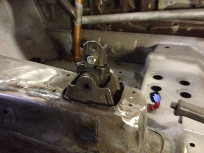

har du pønska ut noe lurt med tanke på plasseringa av shifteren? blir det å lage plass i karroseriet eller får du flytta den opp på toppen av kassa?
jeg TROR jeg har en løsning, men det vil vise seg når jeg begynner med den! ser for meg å kappe ned brakketen litt å montere shifteren litt på skrå, imot midten av kanalen. å så lage ei girstang med tilsvarende knekk på i bunn så den står beint.
Må nesten bare begynne med det å ta det litt på sparket, men ser jeg har mye plass på oversida av kassa!

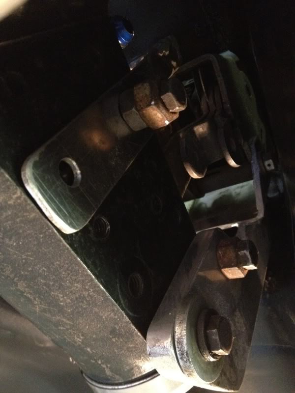

kikka litt videre på girkasse i dag :)
ser ut som om jeg har en løsning på girvelger nå!

nå sitter`n som bare rakkern, gjenstår å slipe / kappe litt og pynte på braketen :P
http://forum.vccn.no/img-dump/2012/05/891.jpg
Ka brukte du til og male bilen?:)Rulle?Såg jo ut som ett strøkent resultat!
er spent på å se hvordan du løser det med giroverføringen, var ute å kikket litt på min girkasse i dag, det var veldig likt din, så veldig greit ut å feste shifteren slik som du har gjort, men ser for meg at jeg må bygge om giroverføringen endel, tenkte å sveise på litt stål så de "armene" eller hva man skal kalle det, stikker ut på venstre siden av kassen, også forlenge stagene som går til giroverføringen, kansje forlenge de armene også litt, så det blir litt kortere vandring på spaken.

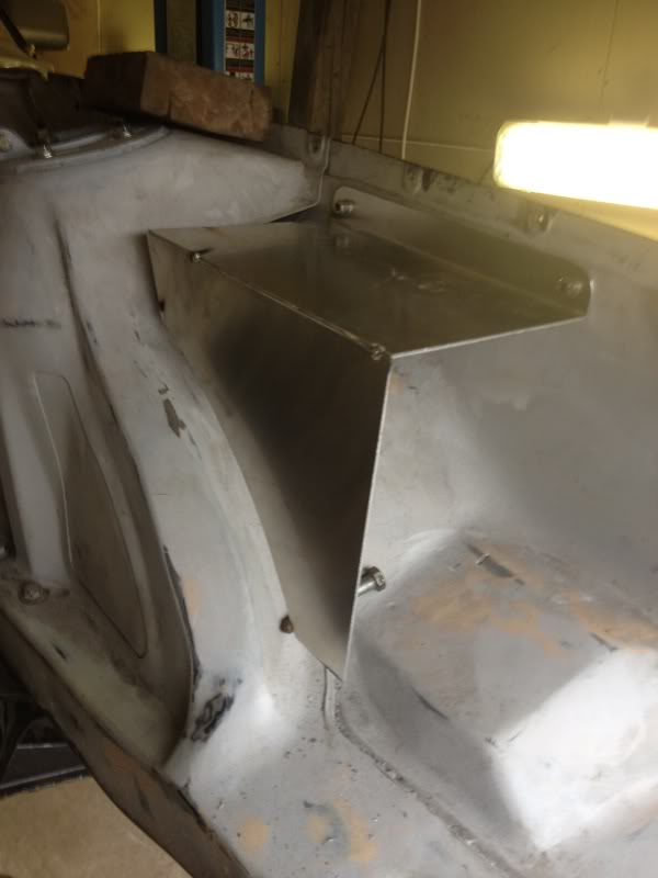

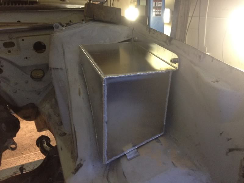

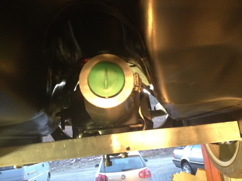

hva kan dette være.. :P
http://forum.vccn.no/img-dump/2012/05/1536.jpg
http://forum.vccn.no/img-dump/2012/05/1537.jpg
http://forum.vccn.no/img-dump/2012/05/1538.jpg
Mangler lokk og noen nipler!
Tørrsump tank?
Hmm, hvis den tanken ikke inneholder noen innretning for å få lufta hurtig ut av olja kan du fort få problemer.. Hvor mange liter har du tenkt å ha den på?
