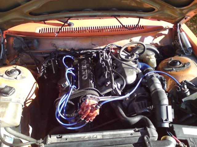

Oki har sett folk her med 16v topp jeg da eller? Men trenger man LH 2.4 ledningsnett for å sette inn b234f? Og hvor mye koster en b234f?
Kan hende du har sett folk som har montert 16v topp på std. B230 blokk, dette krever endel modifikasjoner, så er du ute etter noe "hurtig og lettvindt" dropp ombygginga... B234F ble kun levert med LH2.4, og ble aldri levert i 200 serie (så vidt jeg vet, ikke skyt meg om jeg tar feil) men LH2.4 harva til 200 bør gå ant å bruke...
I Norge er B234F en smule overprisa (spess toppen), men på andre siden av grensa er de betraktelig billigere ;)
Sjekka blocket i sta og var 5500 svenske for komplett motor. Og ledningsnett fant jeg ikke.
Må lages custom fordelerlokk om ikke jeg tar helt feil, eller bruke et fra en Saab ?? Tar i torpedoen da det sitter i bakkant av kammen på B234`en, er heller ikke hull i blokk for blokkmontert fordeler.
Mulig man kan massere torpedoen litt så det passer, det er det sikkert noen andre her som kan svare på ;)
LH 2.4 til 240 kan brukes. Null stress.
Ikke noe poeng i å massere torpedoen..
Riktignok ikke helt ferdig montert her.
Men sånn ble det gjort da jeg testet 16V motoren i 242'n før demontering.
Her brukte jeg orginale 16V styreenheter og LH 2.4 nett til 240.
