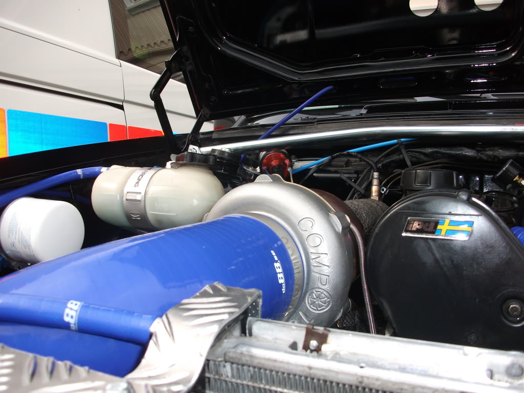

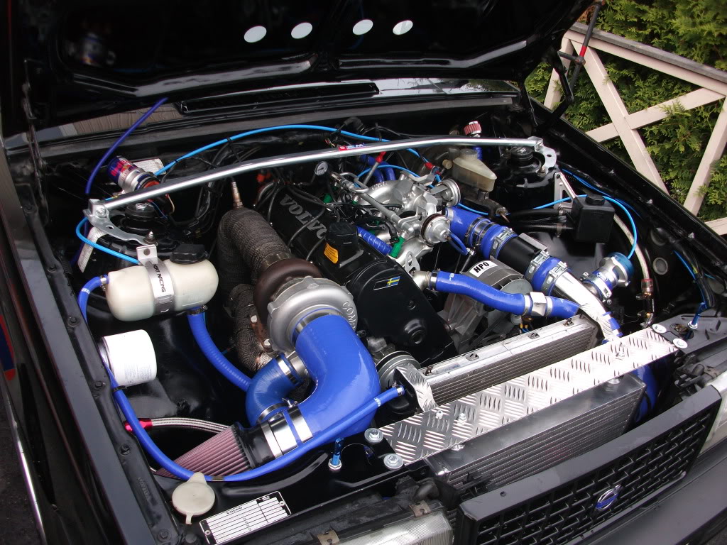

Var på Volvo idag og skaffet ett nytt bensinrelè, bilen sviver nå.
Vasket den også kjapt samt en kvikk motorvask med Meguiars Engine Clean og Engine Dressing.. Ble veldig pent, MEN, bilen sveiv som en dass etterpå, men hadde ikke dekket til fordelerlokket.. Rengjorde det og sjekka pluggledninger, coil ledningen sklir av hele tiden pga det Meguiars klisset! Og kom endel røyk fra radiator, turbo, downpipe. Men nå er alt fordampet og ser veldig bra ut samt at bilen starter igjen :)

Meguiars produktene er strålende! Men fant ut på den harde måten med Engine Clean step 1 og Enigne Dressing step 2 er det viktig å ikke få det på noe elektrisk! :p
Fortell mer om engine clean. Har kjøpt den selv. Men kun det første produktet. Hva bør jeg dekke til? Fordeler, diagnoseboksene, og hva mer?
Engine Clean funker fett, bare ikke få det på noe elektrisk! Og trenger ikke sikte på fordeleren :p
Engine Dressing funker også bra, men ikke få det på elektriske kontakter,kabelsko osv.
Idag har jeg testet bilen litt mer, å den starter og går, bortsett fra at batteriet var tomt pga noe som tapper strøm hele tiden.. Skal få med en medhjelper å finne ut hva det kan være, eventuelt montere en hovedstrømsbryter på alt som kommer fra batteri. Har også fått koblet om vifta så den går på tenninga, hadde problem med at når vannet var varmt og termostaten slo inn så kunne vifta gå mens bilen ikke sveiv, men nå når du drar ut nøkkelen stopper vifta ;) Noen som vet om en kald termostat som passer i Biltema adapteret?
Men over til testingen, bilen drar godt når når turboen lader, men merker at det smeller i potta eller lignende når den stiger over 1 bar og øker. AFR ligger på 11, vært nedi 10,8 ved akselerasjon og økende turbotrykk. Skal helst ligge på 12 ved full belastning. Så må vell justere litt bensintrykk, eller går det ann å programmere noe på LC-1?
Ligger på 14,7 på tomgang som den skal :)

Da får den altså litt for mye bensin på topp, kanskje derfor det smeller litt i potta når jeg kommer over 1 bar+.. :p må kanskje justere ned bensintrykket litt for å teste, prøve å få den til å ligge nærmest mulig 12 på AFR på topp da det er det optimale.
