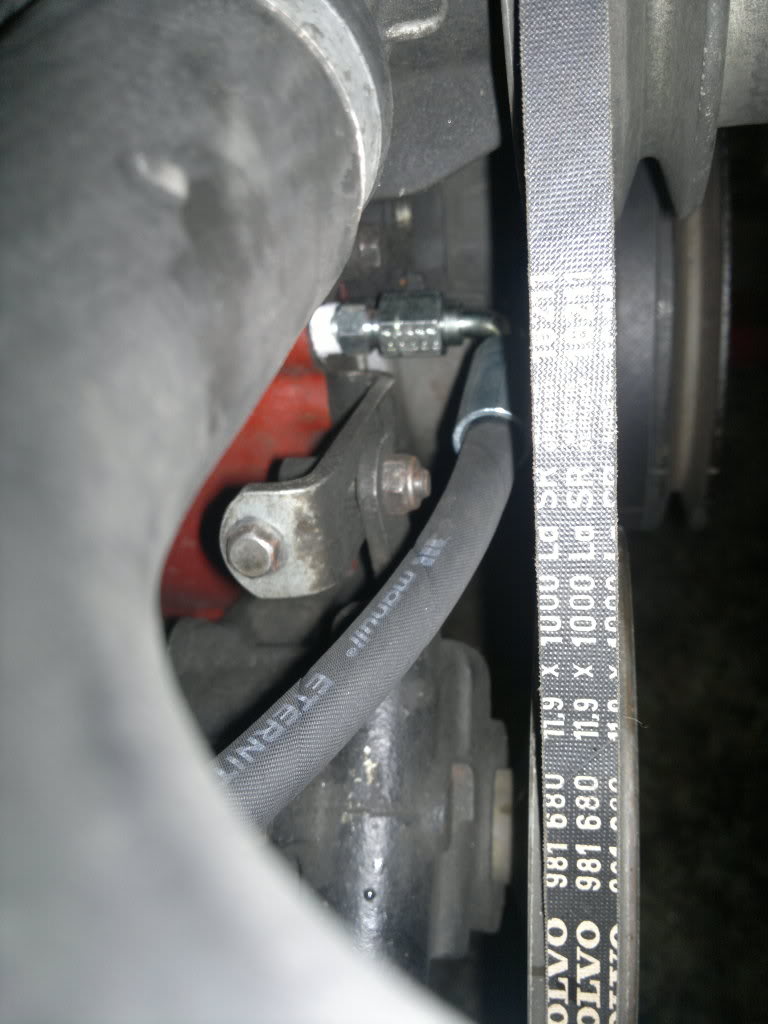

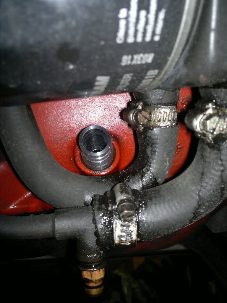

Oljetur
http://forum.vccn.no/img-dump/2011/09/931.jpg
Oljeretur
http://forum.vccn.no/img-dump/2011/09/932.jpg

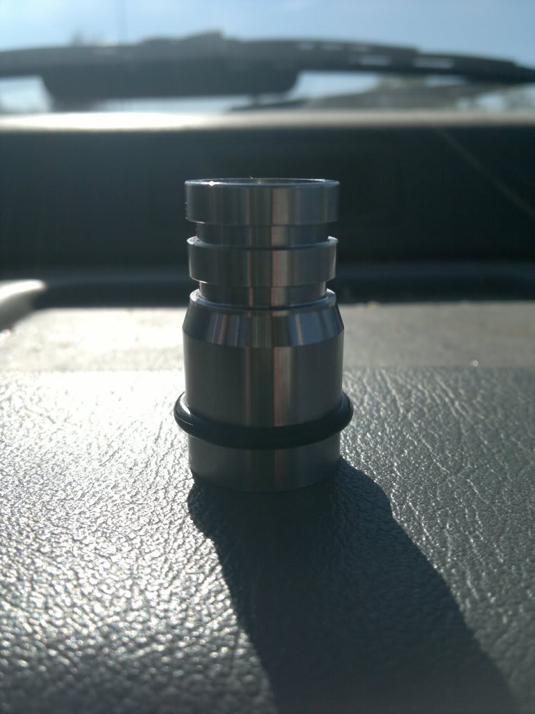

http://forum.vccn.no/img-dump/2011/09/934.jpg
http://forum.vccn.no/img-dump/2011/09/935.jpg

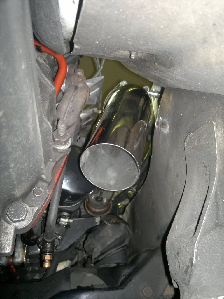

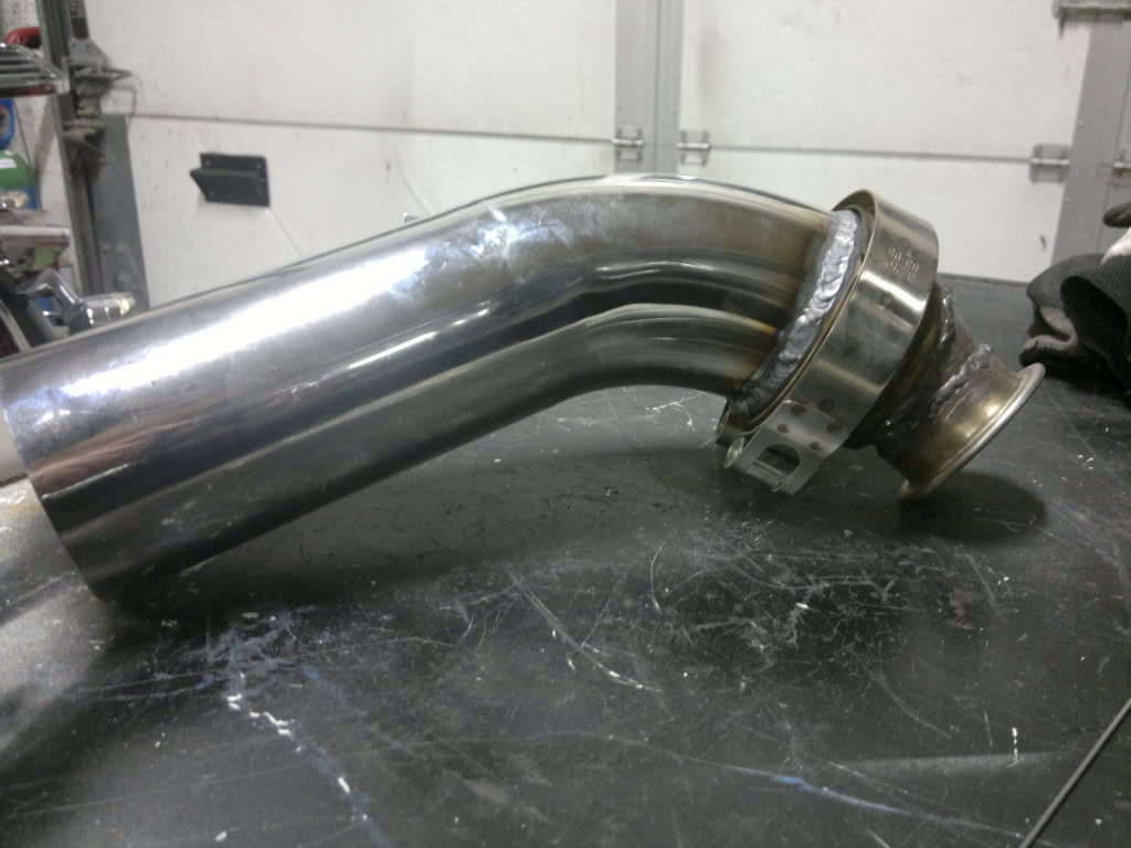

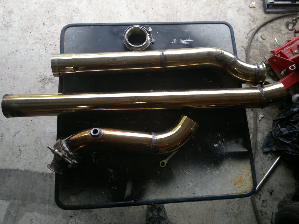

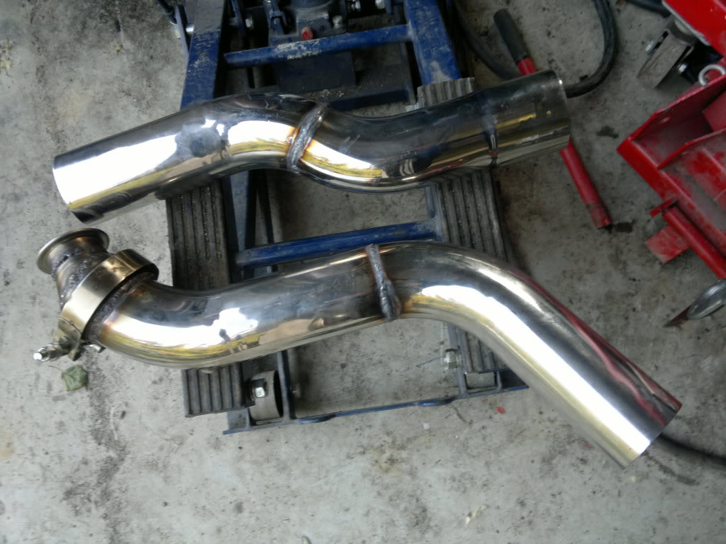

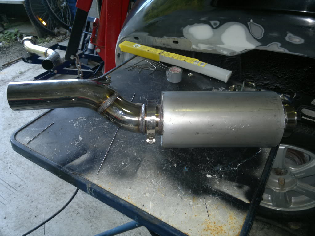

Halve downpipe
http://forum.vccn.no/img-dump/2011/09/938.jpg
http://forum.vccn.no/img-dump/2011/09/939.jpg

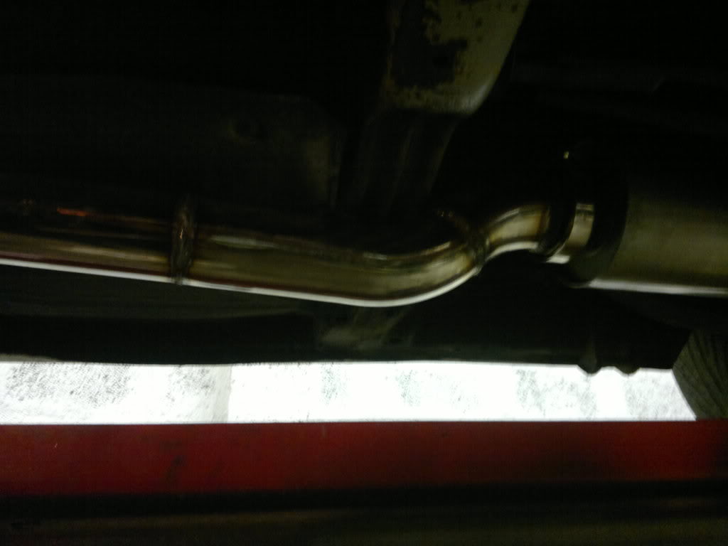

Hele downpipe
http://forum.vccn.no/img-dump/2011/09/940.jpg

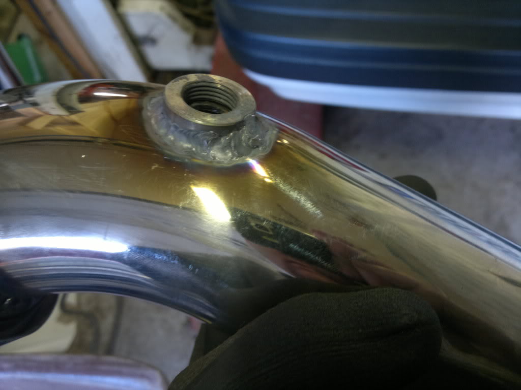

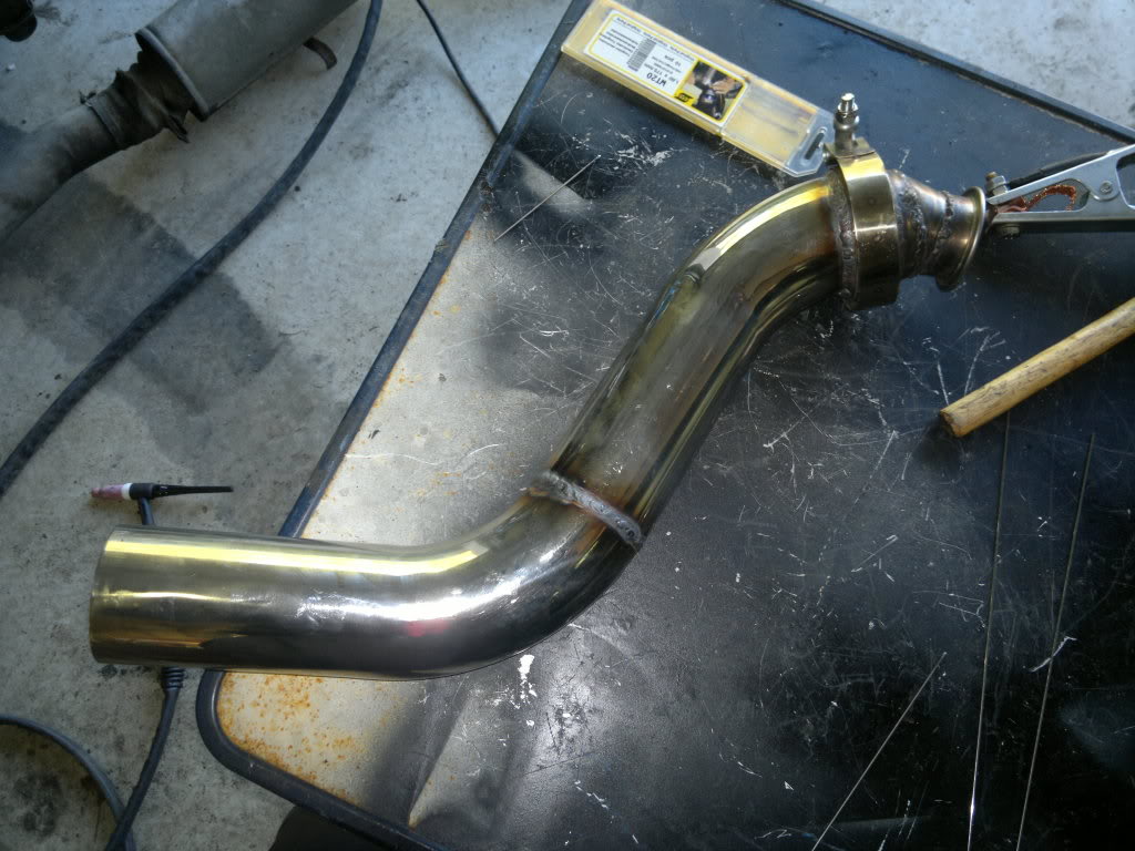

Bare rør
http://forum.vccn.no/img-dump/2011/09/941.jpg
http://forum.vccn.no/img-dump/2011/09/942.jpg
http://forum.vccn.no/img-dump/2011/09/943.jpg
http://forum.vccn.no/img-dump/2011/09/946.jpg
http://forum.vccn.no/img-dump/2011/09/948.jpg

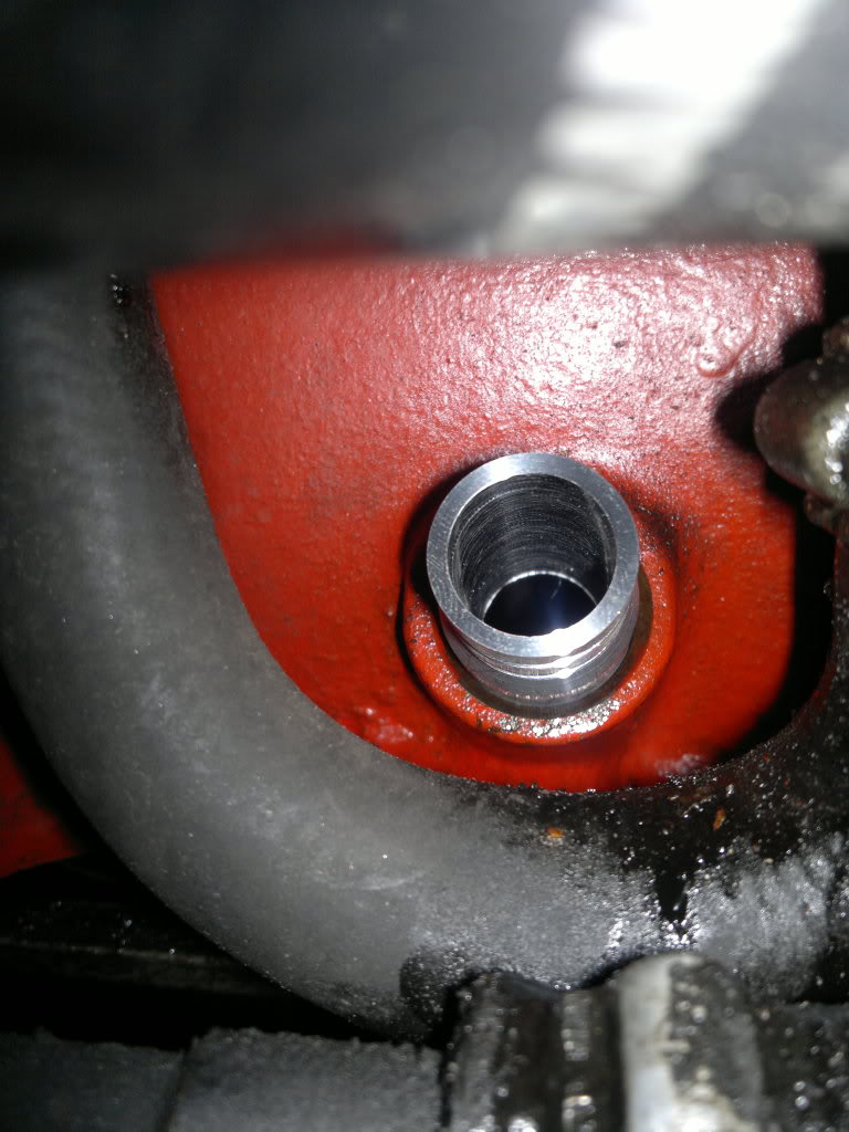

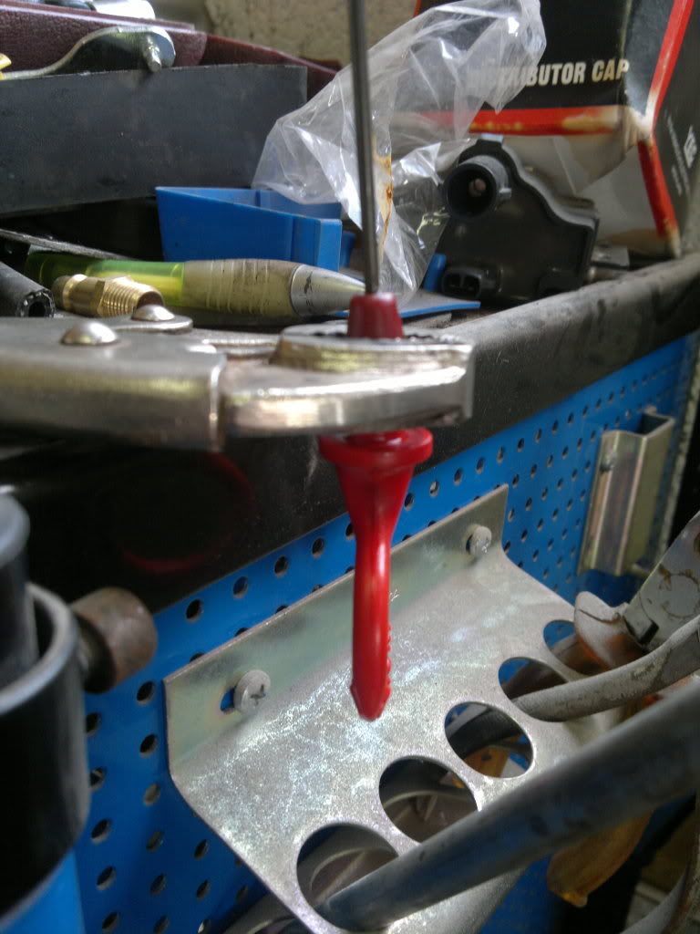

Peilepinnen blei herpa, liming måtte til :p !
http://forum.vccn.no/img-dump/2011/09/950.jpg
Ser meget ut :)

Flott arbeide! Men er det ikke overkill mange V-båndsklemmer?? Trodde man liksom hadde klart seg med 2-3 stk på hele anlegget. Er jo kun for å plukke det bort lettest mulig, ikke for å få samlet alle delene i ei banankasse. :p
Blei store forandringer. Blir brukt ca 4 klemmer. En til turbo, en til slutten av dp, 2 på den ene lyddempern, og en på den siste :)
Når mansveiser tig får man fort til den muntrekka. Er jo bare å gå med samme hastighet frem, og pendle symetrisk. Vært varmere på den "proffe" sveisen mener jeg. 9-12l høres lite ut synes jeg, bruker aldri mindre enn 15 jeg (på stål)
