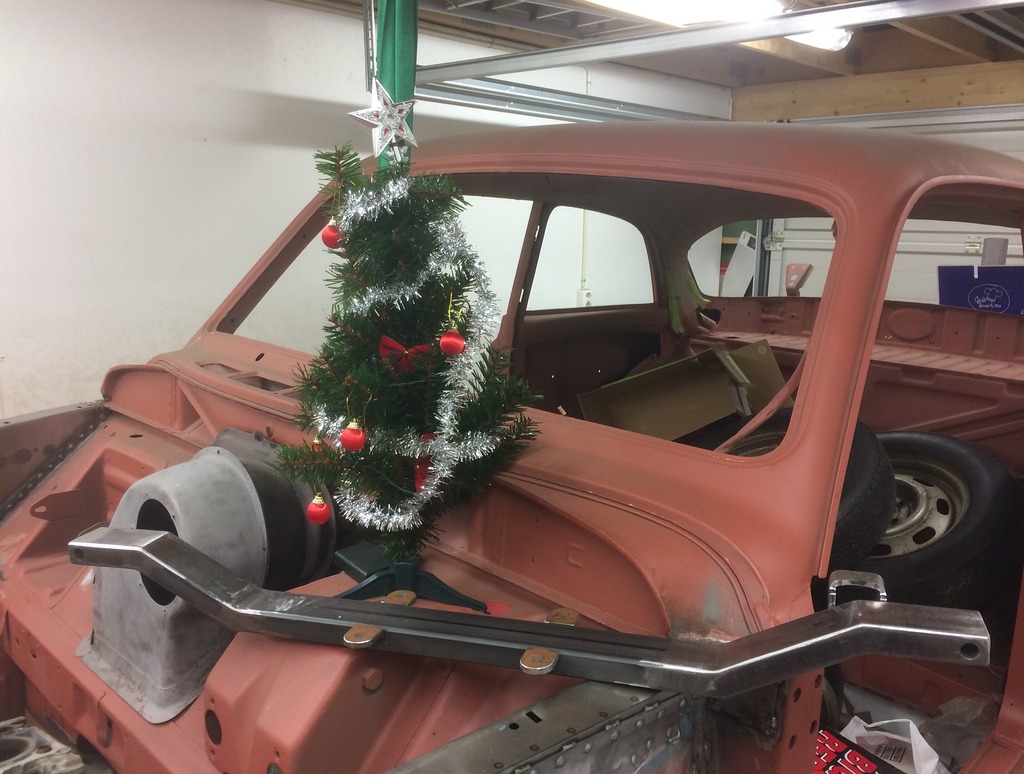

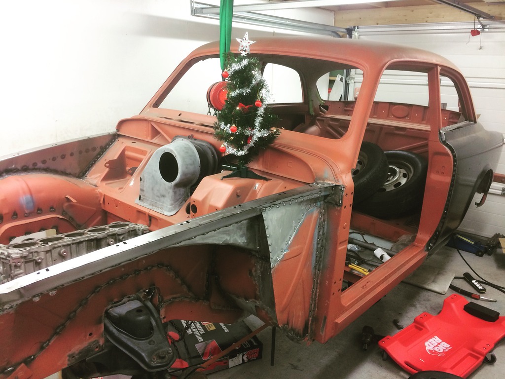

Regner med det blir en del timer i garasjen i jula. Da må man selvfølgelig ha juletre. :)
http://forum.vccn.no/img-dump/2015/12/25.jpg

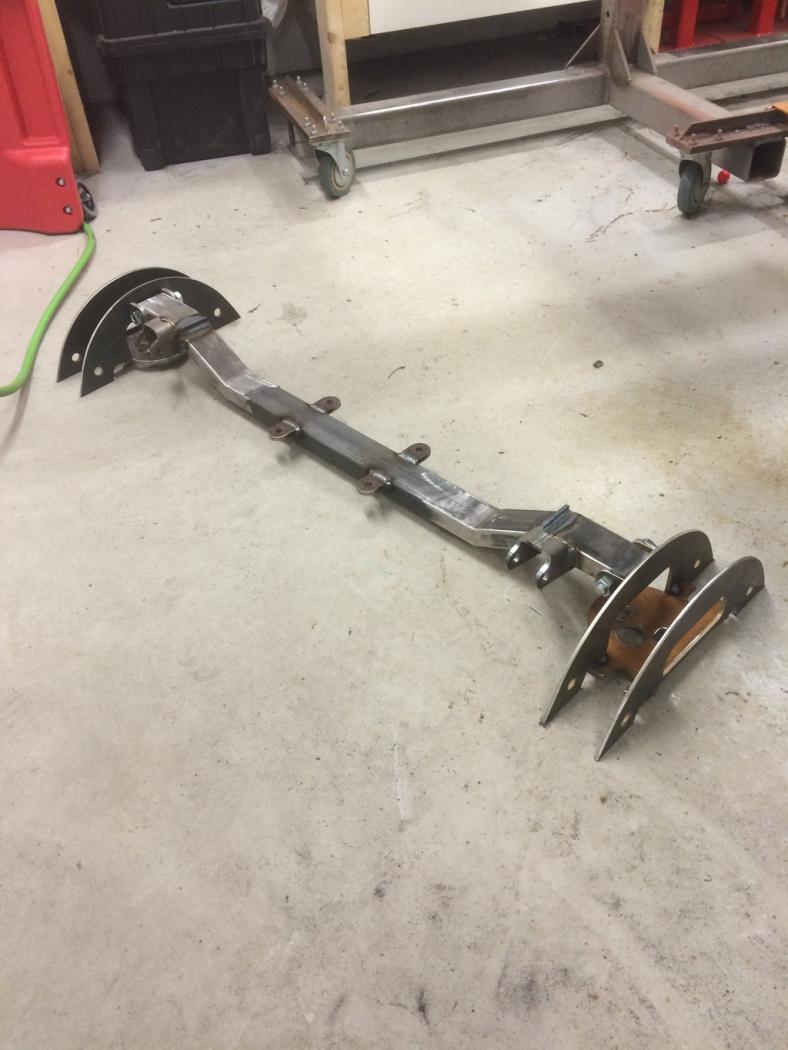

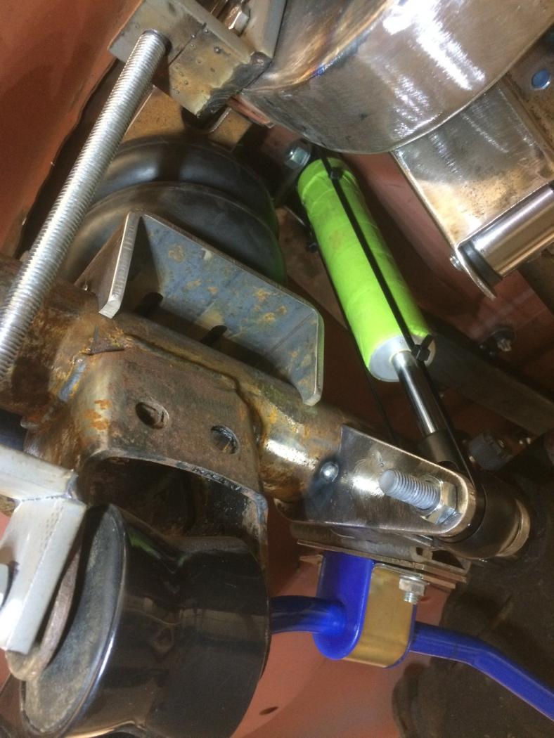

Demperfester punktet på plass. Bare prøvekjøring av mekanismen nå så blir det å begynne på motsatt side.
http://forum.vccn.no/img-dump/2015/12/26.jpg

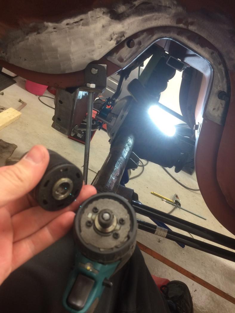

I kveld har jeg stort sett ødelagt ting. Når jeg skulle borre det siste 16mm hullet rev borren seg i det den gikk gjennom plata. Jeg brukte såpass mye vold i forsøk på å gå den ut at skruen som holder chucken på Makitan gikk av. Det som jeg syntes var værre var at jeg måtte kappe 16mm borren for å få den ut.
http://forum.vccn.no/img-dump/2015/12/328.jpg

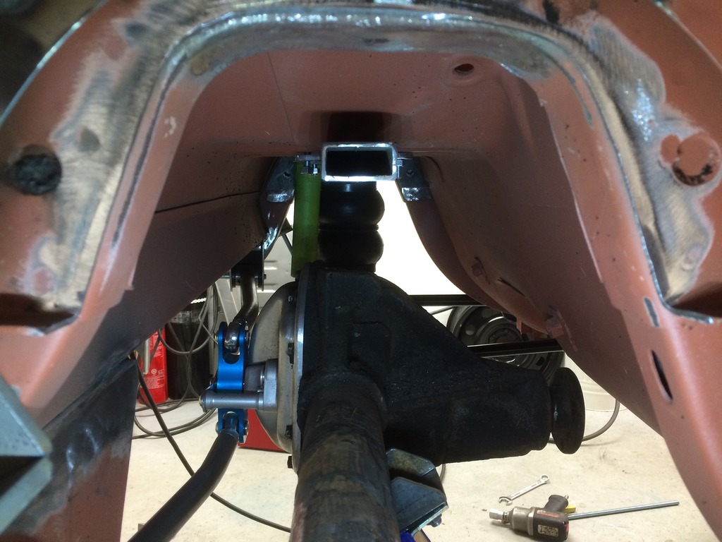

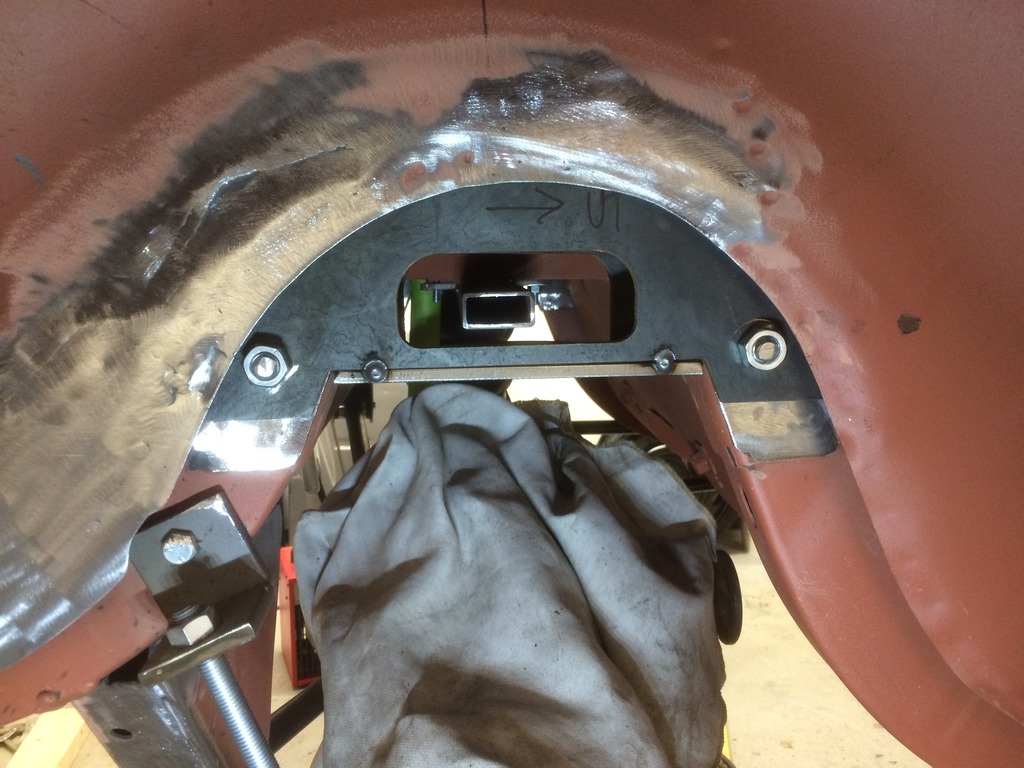

I kveld har øvre fjærfeste på passasjersida tatt litt mer form. Her fra innsveising av rør i festehull for braketten.
http://forum.vccn.no/img-dump/2015/12/334.jpg

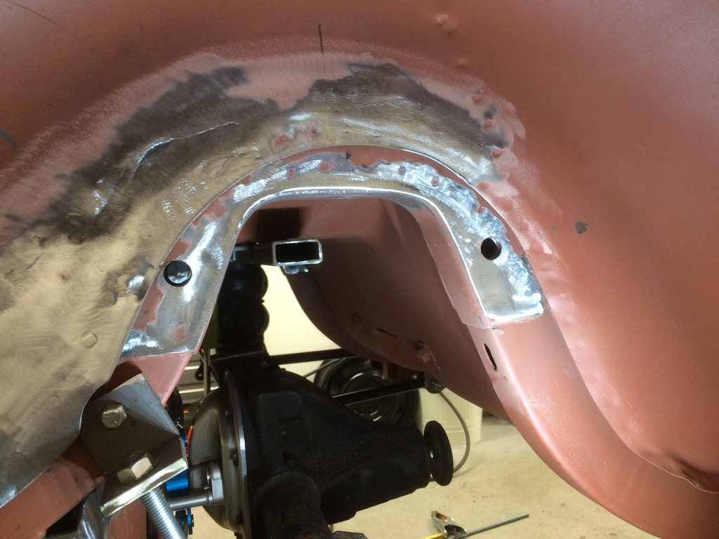

Når rørene var på plass var det bare å punkte sammen litt ferdige platebiter. Nå blir det feste inn mot travers som står for tur i neste garasjeøkt.
http://forum.vccn.no/img-dump/2015/12/335.jpg
