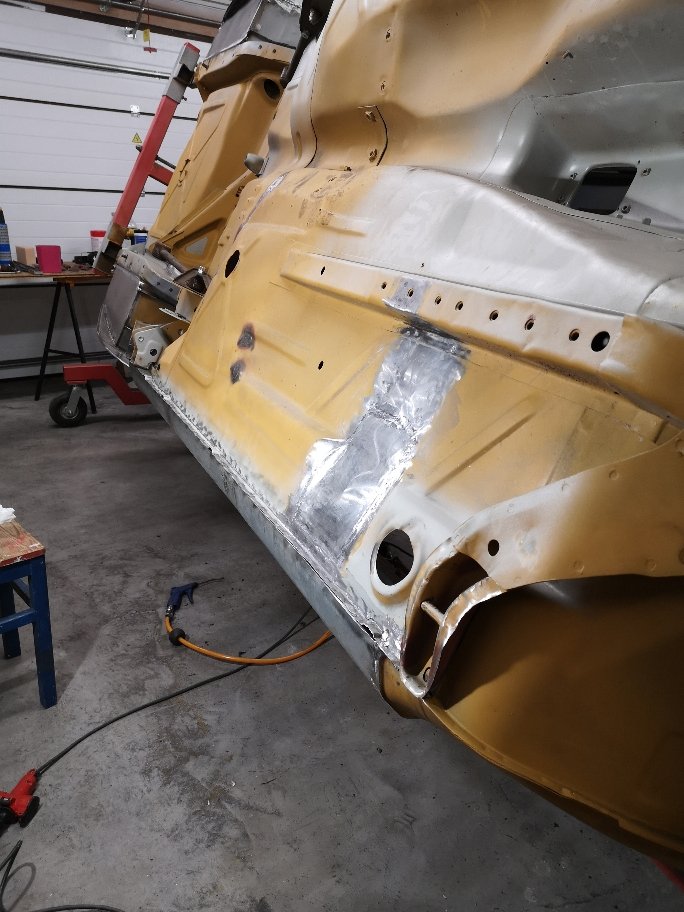

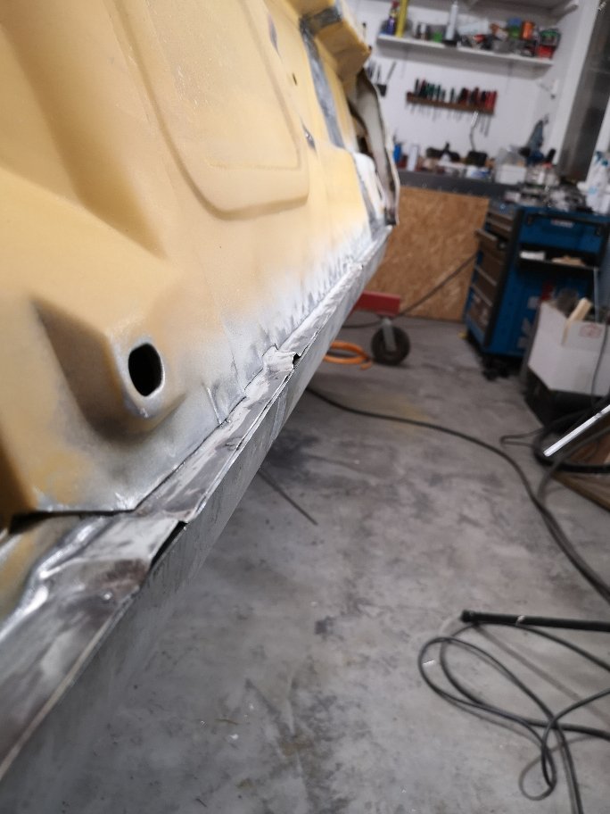

.. med bilder fra en kjapp liten retting av vangen. Det var det behov for da noen i denne bilens historie ikke kjenner til funksjonen av et jekkfeste.

Garasjen min trengte sårt en oppussing så bilen ble midlertidig flyttet til en kompis' garasje, hvor jeg endelig turte å sette vinkelslipern til karossen.
Framskjermer skulle sveises inn som bakskjermer for litt rundere bue og generelt større plass til breiere lisser[emoji41]
Så da fikk man ræva i alle fall i et gir..

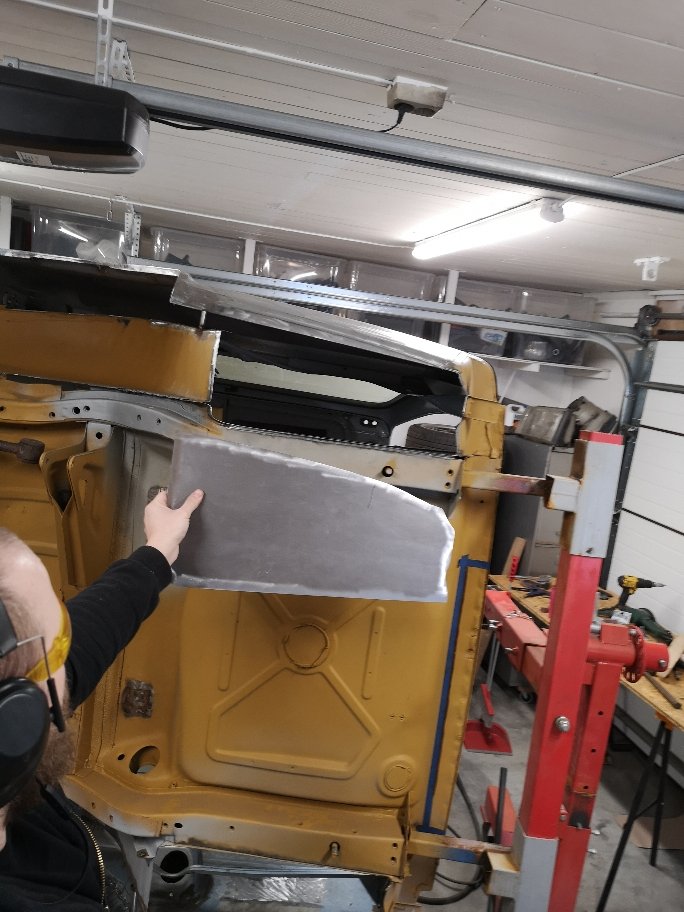

Jeg fikk tak i et par 275/45r17 slik som var langt over dato bare for å teste med. Bakstillinga var montert i bilen og "mocked up" 99,9% i senter og i rett høyde i bilen så jeg hadde noe å kontrollere mot.
Så var det bare å kappe tur innerskjerm og hengerumpene.
Første buen som ble sveisa inn gikk jeg nok litt hardt på så den slo seg. Måtte av for å rette det så på igjen. Lærer hele veien[emoji28]

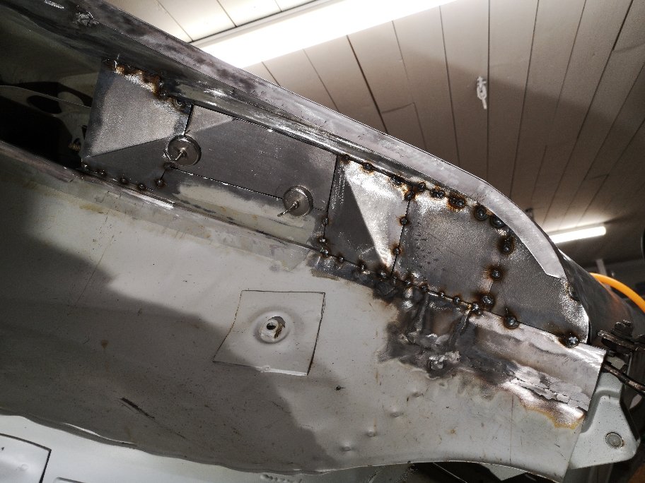

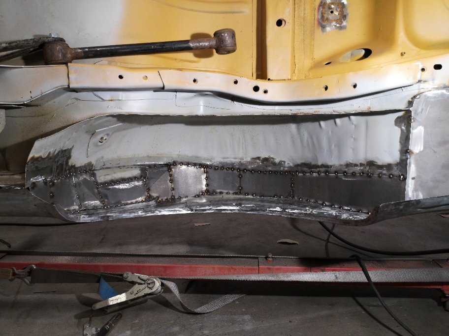

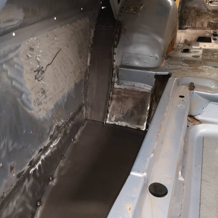

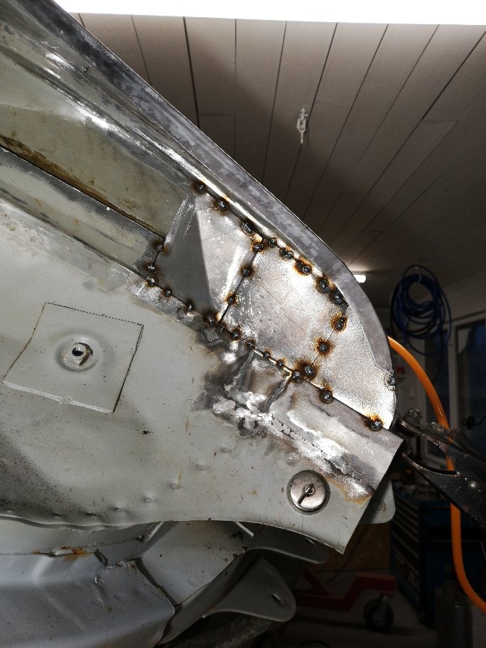

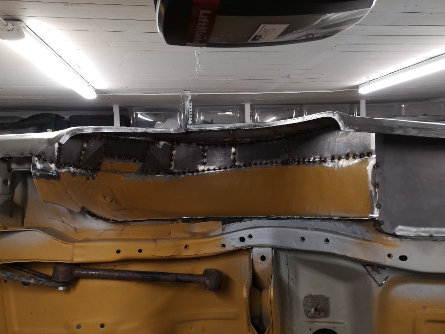

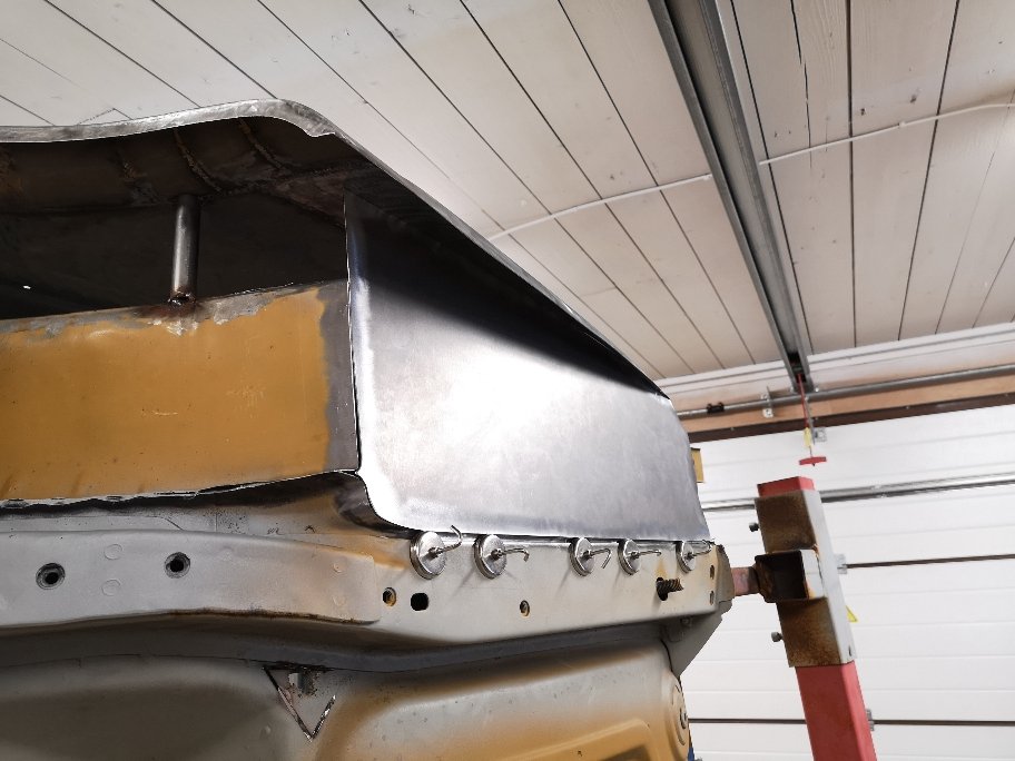

Så var det innerskjermer. Ikke bare bare å lage de av et stykke så her blei det mange seksjoner. Men det er tett[emoji106]
http://forum.vccn.no/img-dump/2021/05/6.jpghttp://forum.vccn.no/img-dump/2021/05/7.jpghttp://forum.vccn.no/img-dump/2021/05/8.jpghttp://forum.vccn.no/img-dump/2021/05/9.jpghttp://forum.vccn.no/img-dump/2021/05/10.jpghttp://forum.vccn.no/img-dump/2021/05/11.jpghttp://forum.vccn.no/img-dump/2021/05/12.jpg

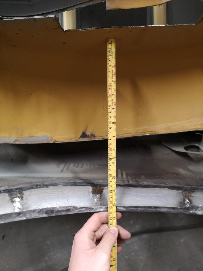

Målte bredden på toppen av bua til innerst av skjermen. 31cm er uten noe friseringa av falsen og de ble pressa litt lengre ut med innerskjermer sveisa på[emoji3526]http://forum.vccn.no/img-dump/2021/05/13.jpg

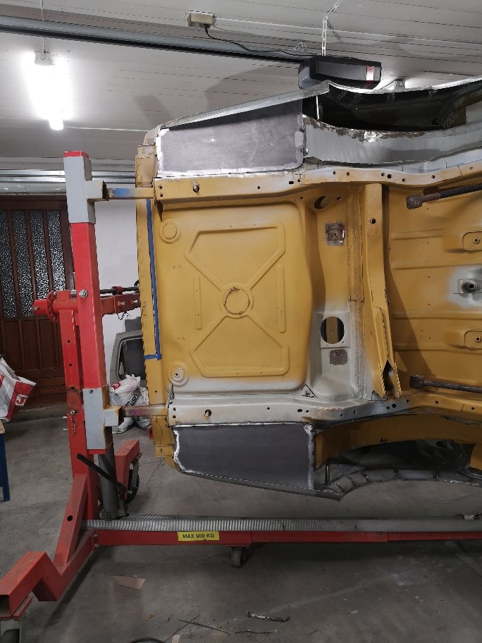

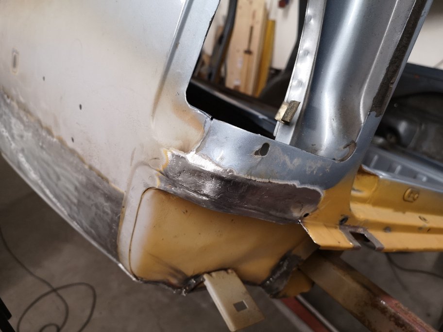

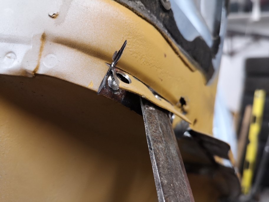

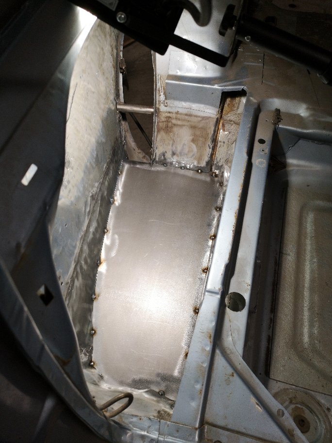

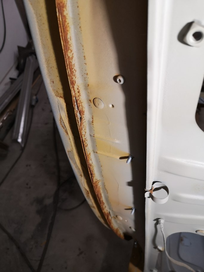

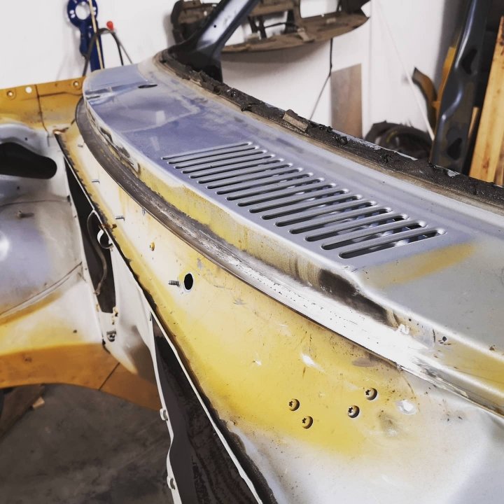

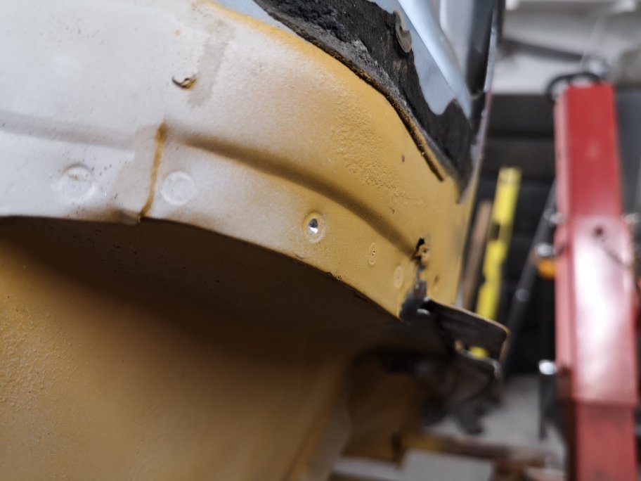

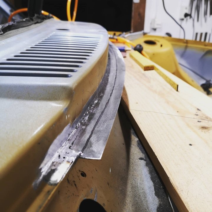

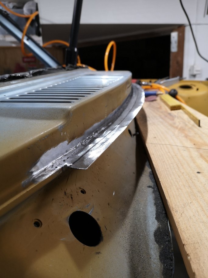

Så litt mer rustrep. Den platesjøten under frontruta hvor det sitter ei gummilist hadde rusta fælt. Ble erstatta med en oppknekt fals for å hindre for mye vann rennende ned langs torpedoveggen. Må nok ha noe annen løsning med gummitetning kanskje? Men det får jeg se på seinere. http://forum.vccn.no/img-dump/2021/05/19.jpghttp://forum.vccn.no/img-dump/2021/05/20.jpghttp://forum.vccn.no/img-dump/2021/05/21.jpghttp://forum.vccn.no/img-dump/2021/05/22.jpghttp://forum.vccn.no/img-dump/2021/05/23.jpghttp://forum.vccn.no/img-dump/2021/05/24.jpghttp://forum.vccn.no/img-dump/2021/05/25.jpg
Onder venstre bakløkt gjemte deg seg også litt kos...
http://forum.vccn.no/img-dump/2021/05/26.jpghttp://forum.vccn.no/img-dump/2021/05/27.jpghttp://forum.vccn.no/img-dump/2021/05/28.jpghttp://forum.vccn.no/img-dump/2021/05/29.jpghttp://forum.vccn.no/img-dump/2021/05/30.jpg

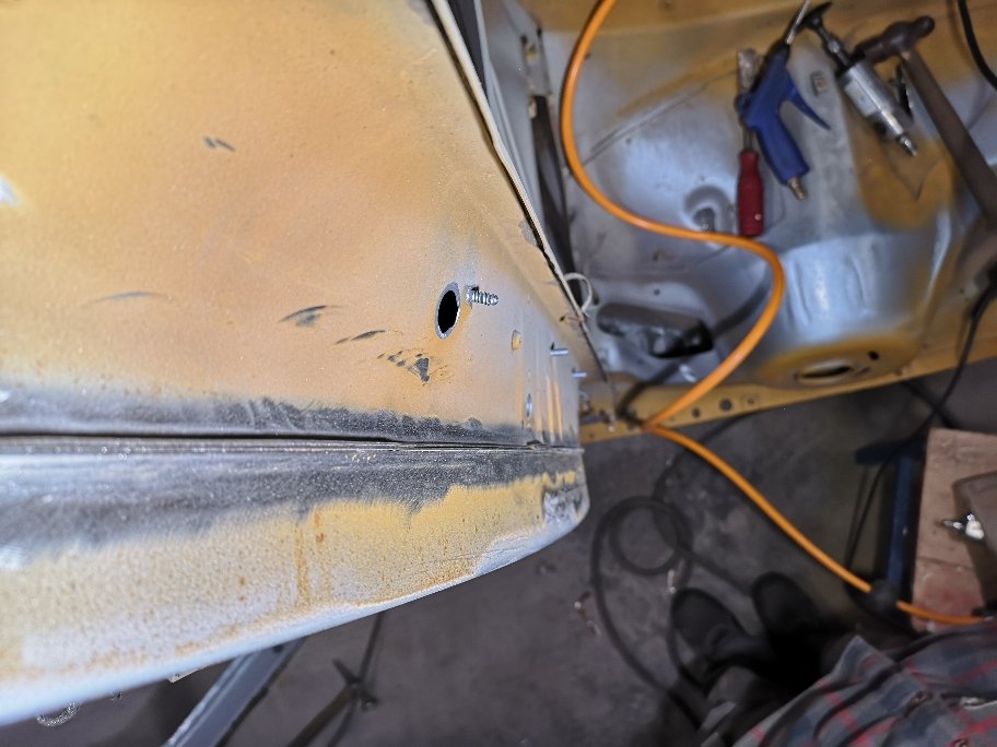

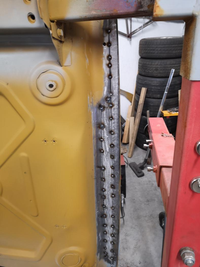

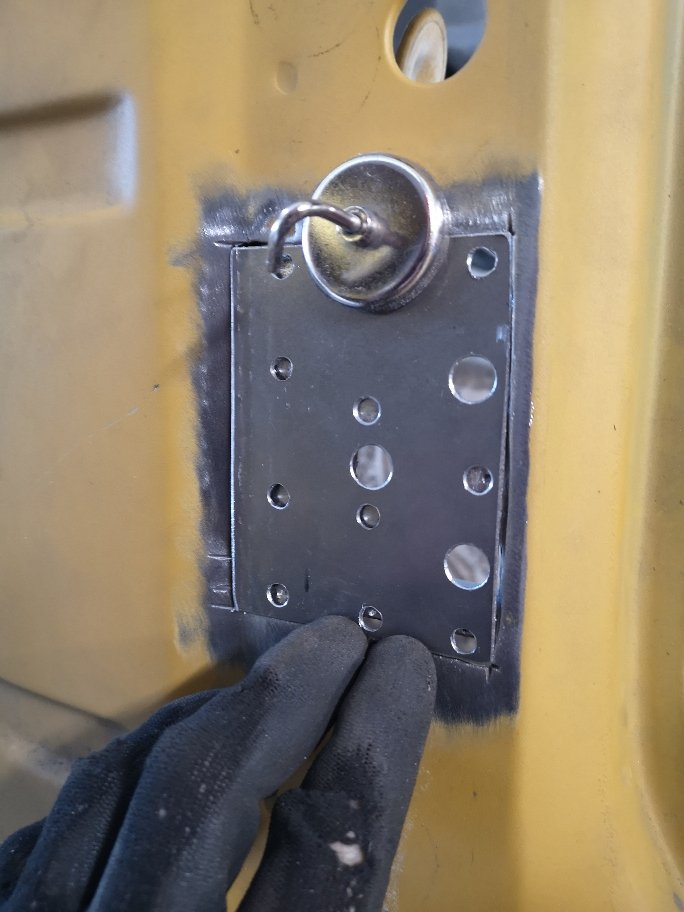

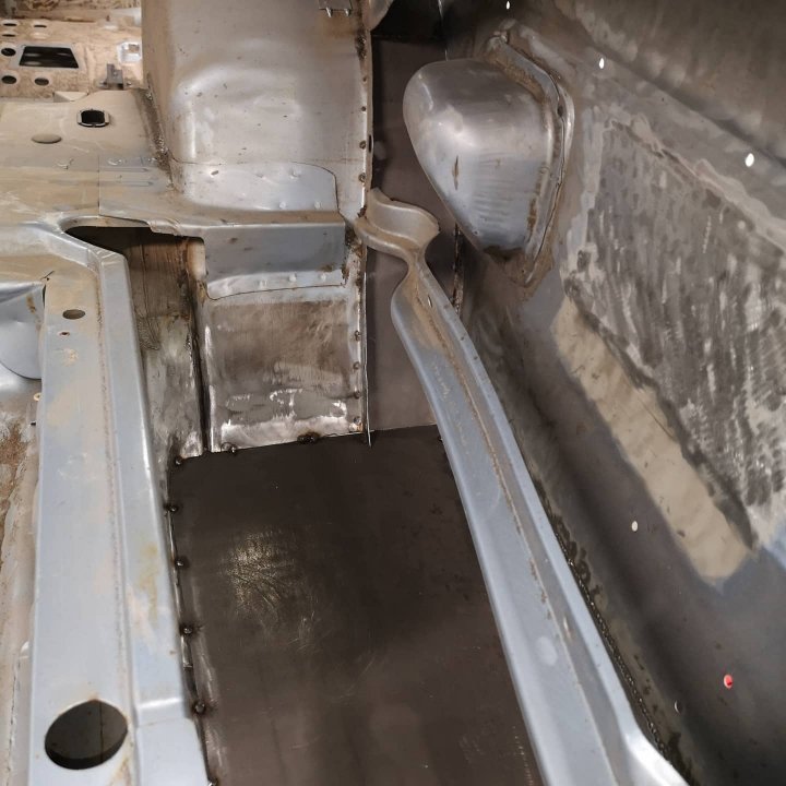

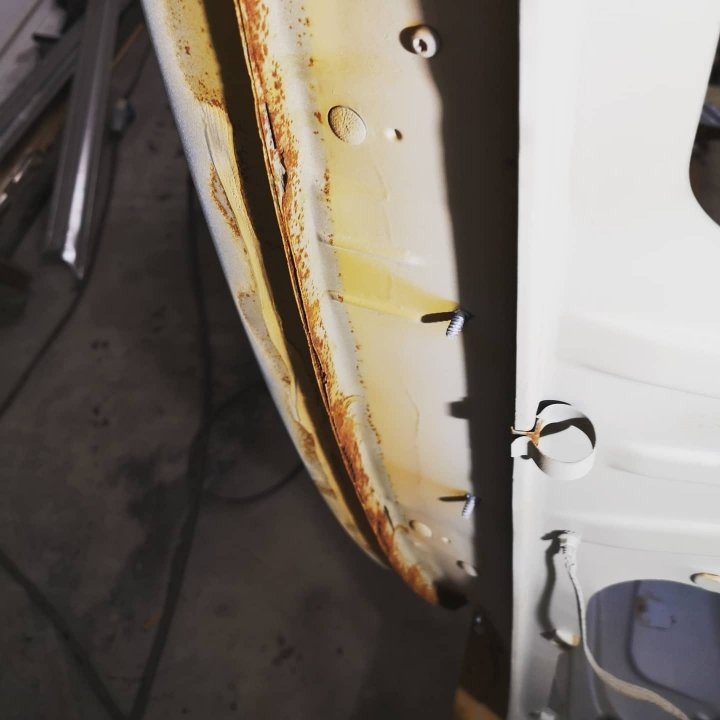

Bak dørhengsler til framdørene på begge sider måtte det også inn friskt stål.
http://forum.vccn.no/img-dump/2021/05/31.jpghttp://forum.vccn.no/img-dump/2021/05/32.jpghttp://forum.vccn.no/img-dump/2021/05/33.jpg
På den vanlige plassen under bakluka var det også et lite behov.

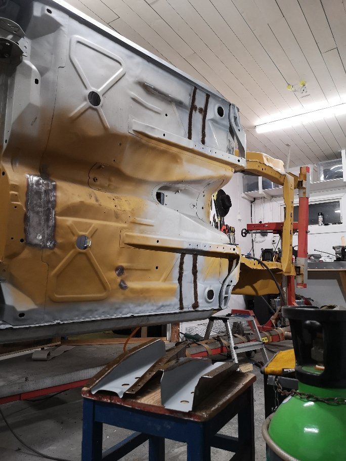

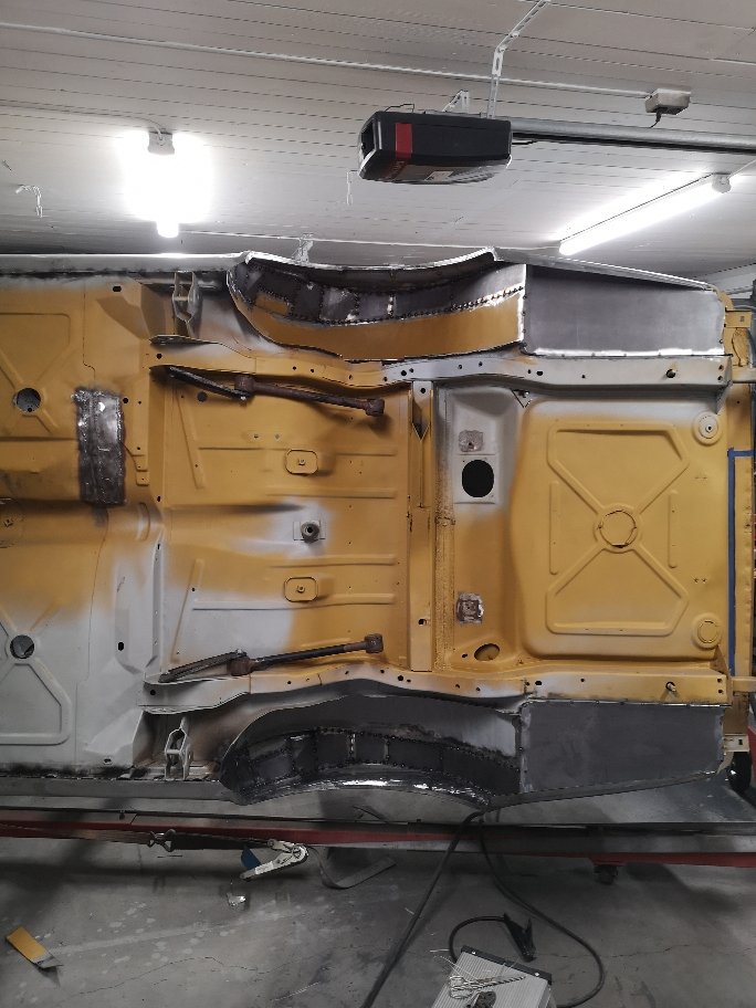

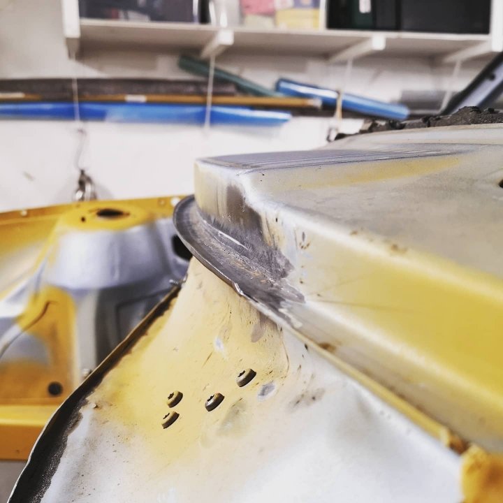

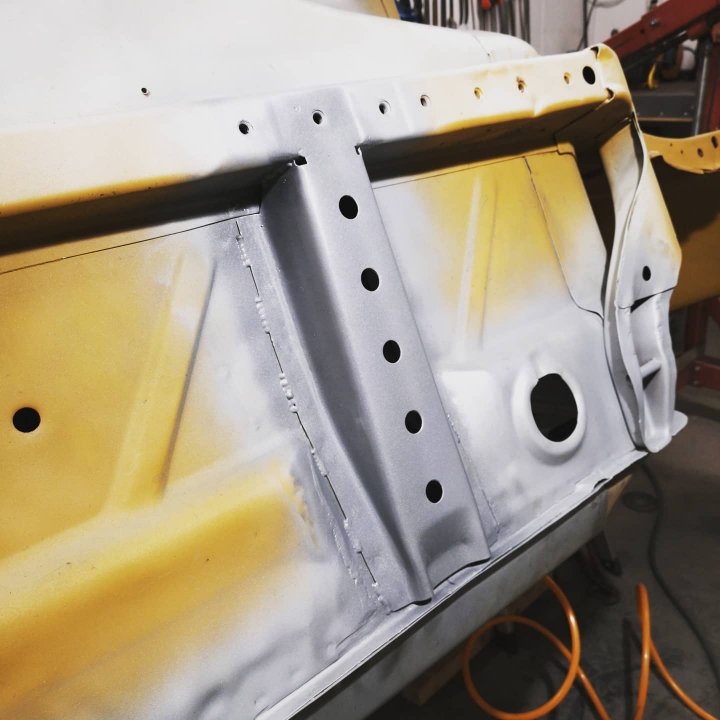

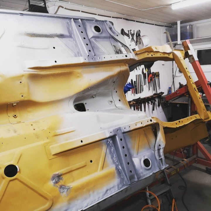

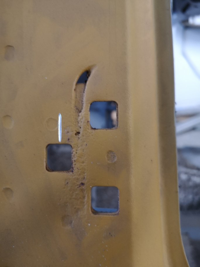

Så var det tverrvangene! De fikk selvsagt noen ekstra "speed holes"! Mest for å få bedre tilgang med tynnstoff/rustforhindring.
Ble ganske bra, om en får si det sjølv [emoji6]
http://forum.vccn.no/img-dump/2021/05/35.jpghttp://forum.vccn.no/img-dump/2021/05/36.jpghttp://forum.vccn.no/img-dump/2021/05/37.jpghttp://forum.vccn.no/img-dump/2021/05/38.jpghttp://forum.vccn.no/img-dump/2021/05/39.jpg
Fikk og pussa ned og fikk på litt grunning der det mangla.
http://forum.vccn.no/img-dump/2021/05/40.jpghttp://forum.vccn.no/img-dump/2021/05/41.jpghttp://forum.vccn.no/img-dump/2021/05/42.jpg

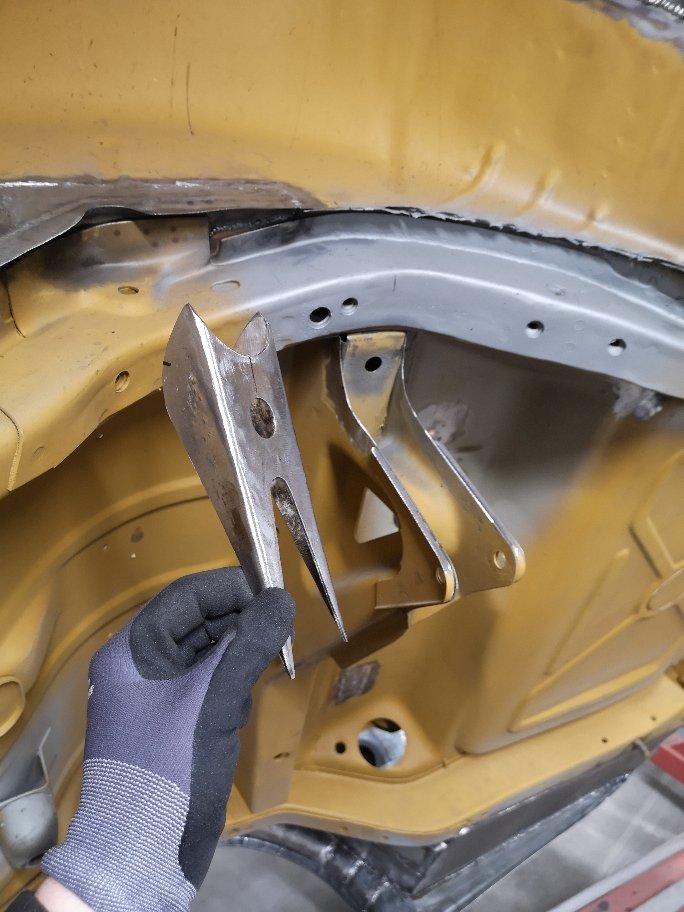

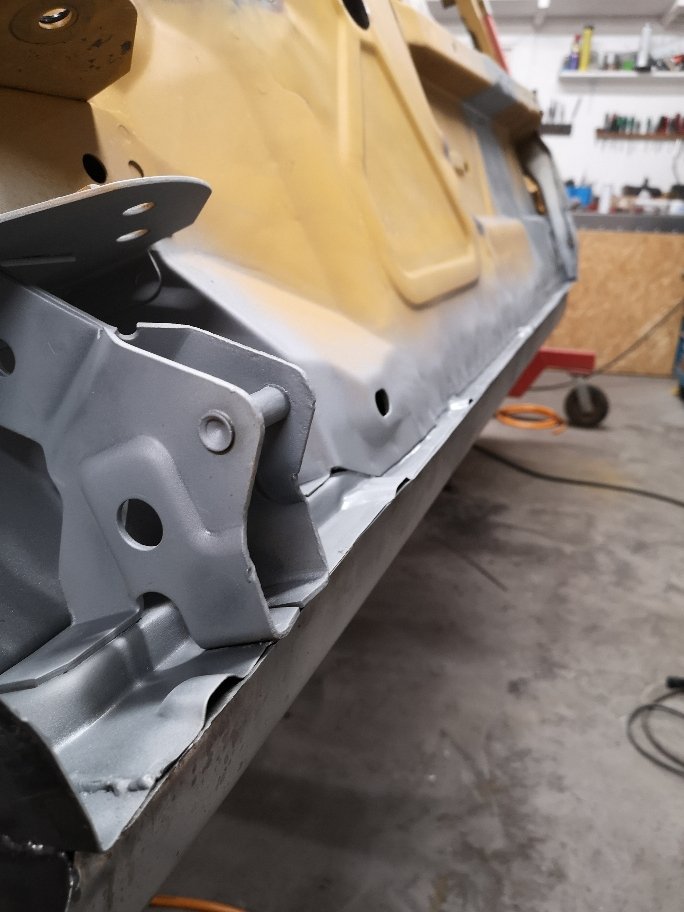

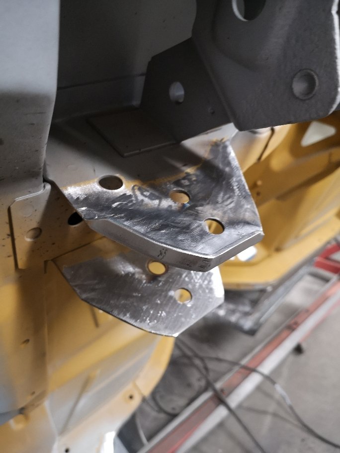

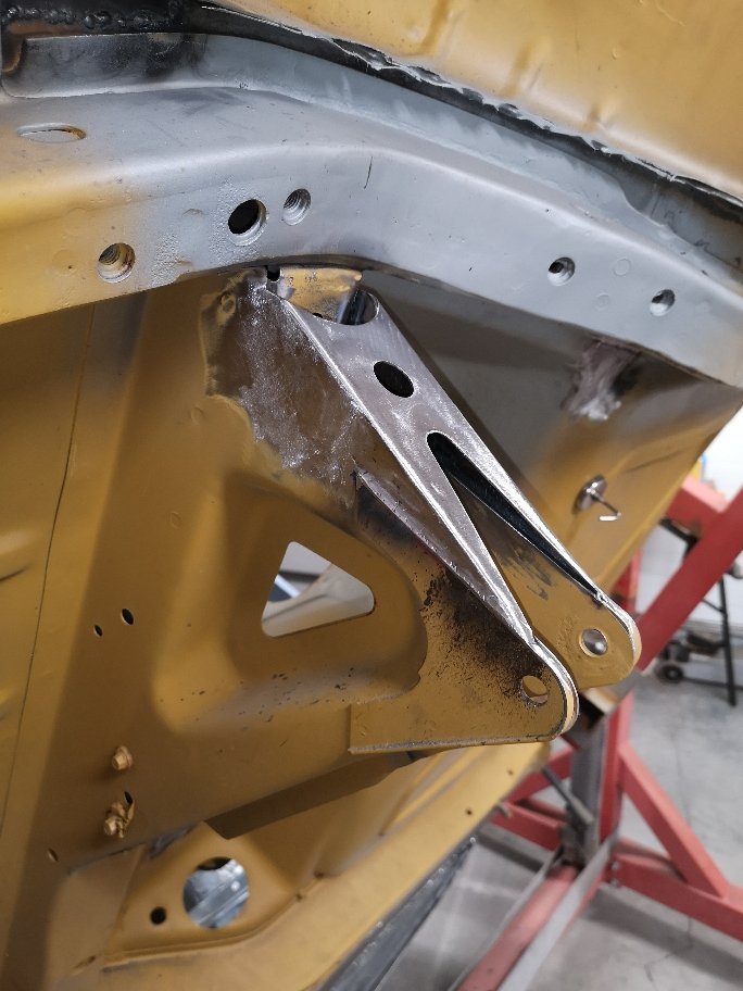

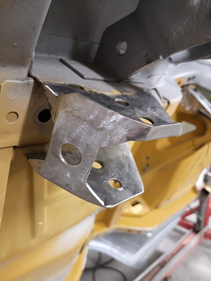

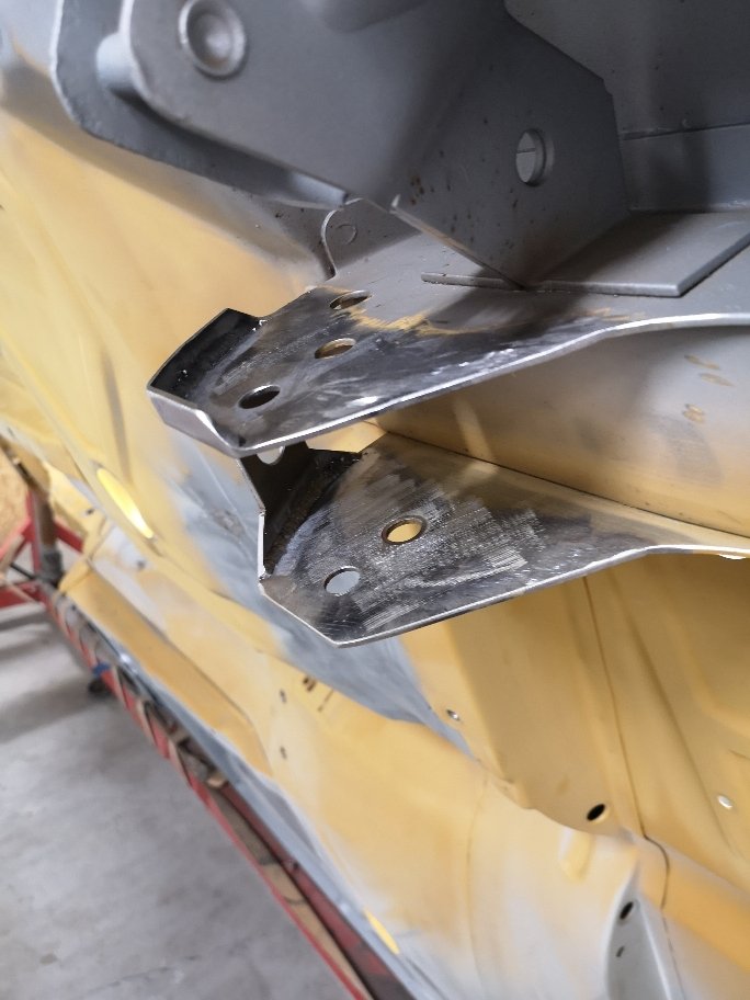

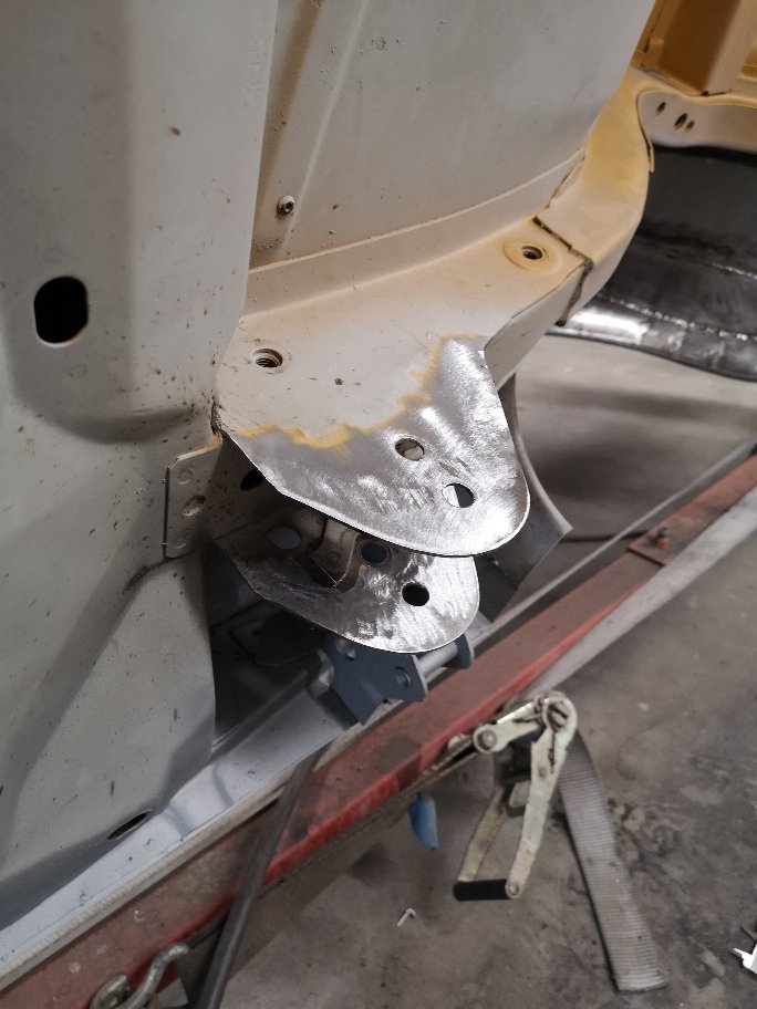

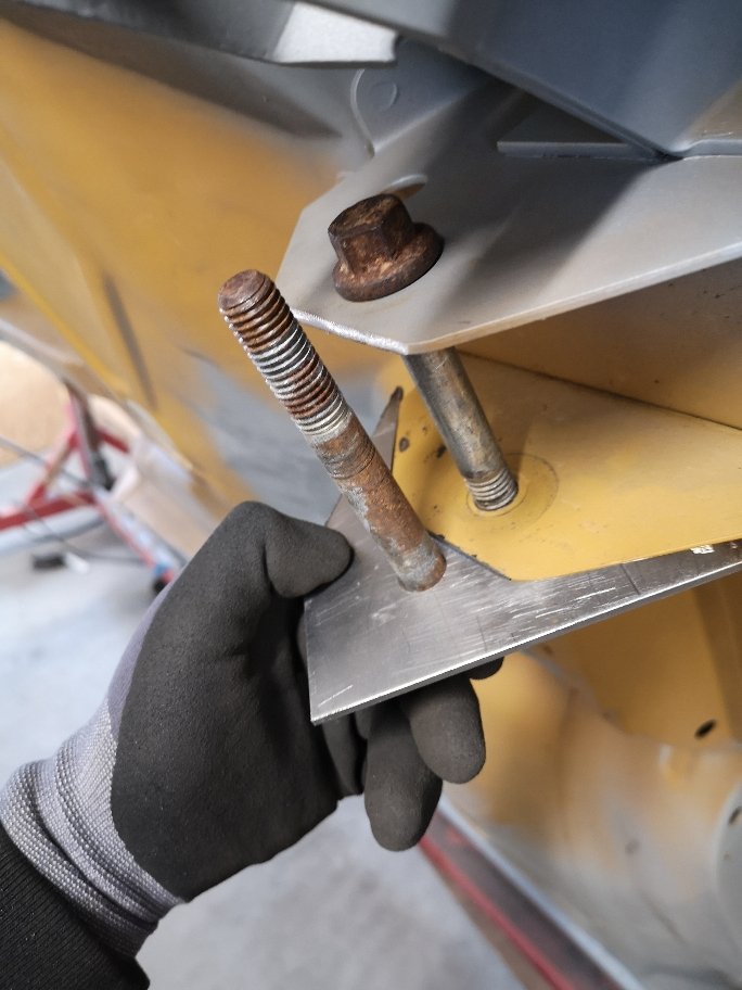

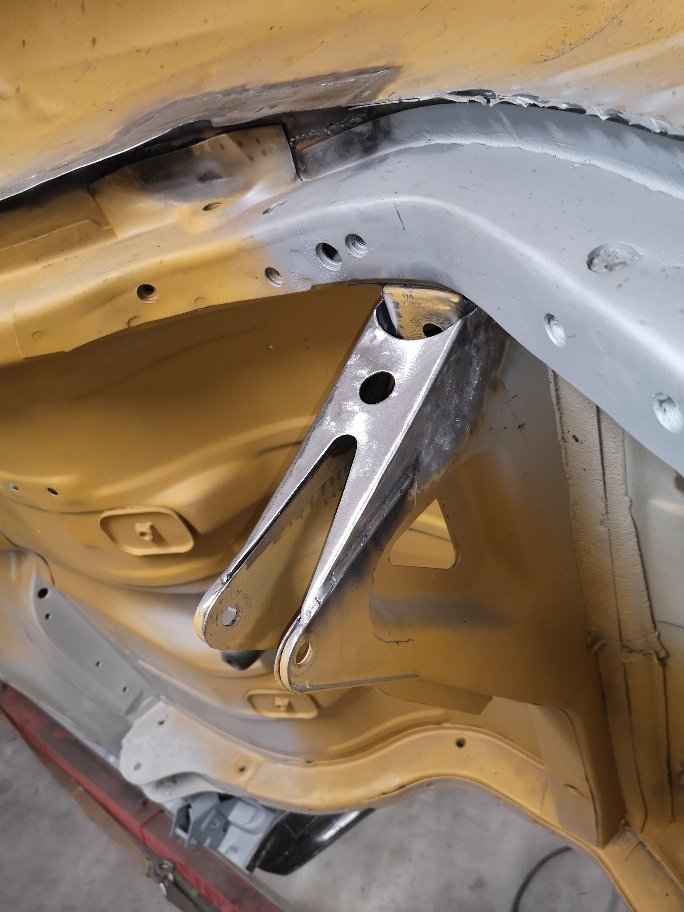

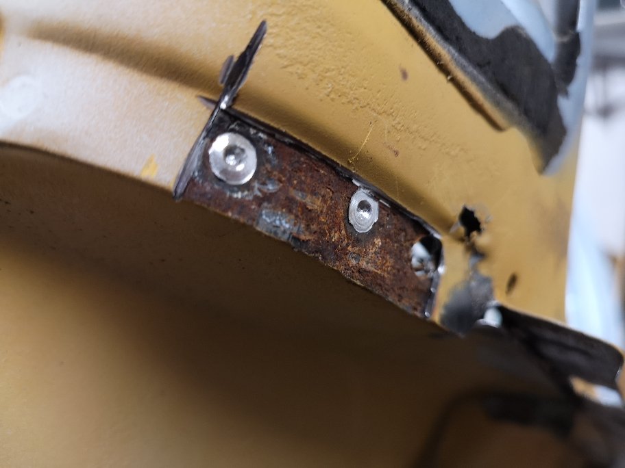

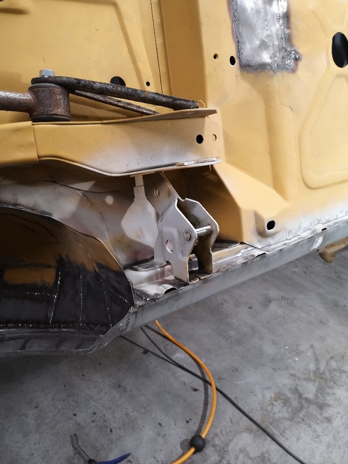

Så var det tid for litt forsterkninger av festepunkter i bakstillinga. Hovedmålet her var å få det til å se så originalt som mulig.
Momentstag festene fikk lavere festehøl noe ala gruppa a bila. Ble noen iterasjon er men nå er jeg er fornøyd[emoji3526]
http://forum.vccn.no/img-dump/2021/05/43.jpghttp://forum.vccn.no/img-dump/2021/05/44.jpghttp://forum.vccn.no/img-dump/2021/05/45.jpghttp://forum.vccn.no/img-dump/2021/05/46.jpghttp://forum.vccn.no/img-dump/2021/05/47.jpghttp://forum.vccn.no/img-dump/2021/05/48.jpghttp://forum.vccn.no/img-dump/2021/05/49.jpg
http://forum.vccn.no/img-dump/2021/05/50.jpghttp://forum.vccn.no/img-dump/2021/05/51.jpg
