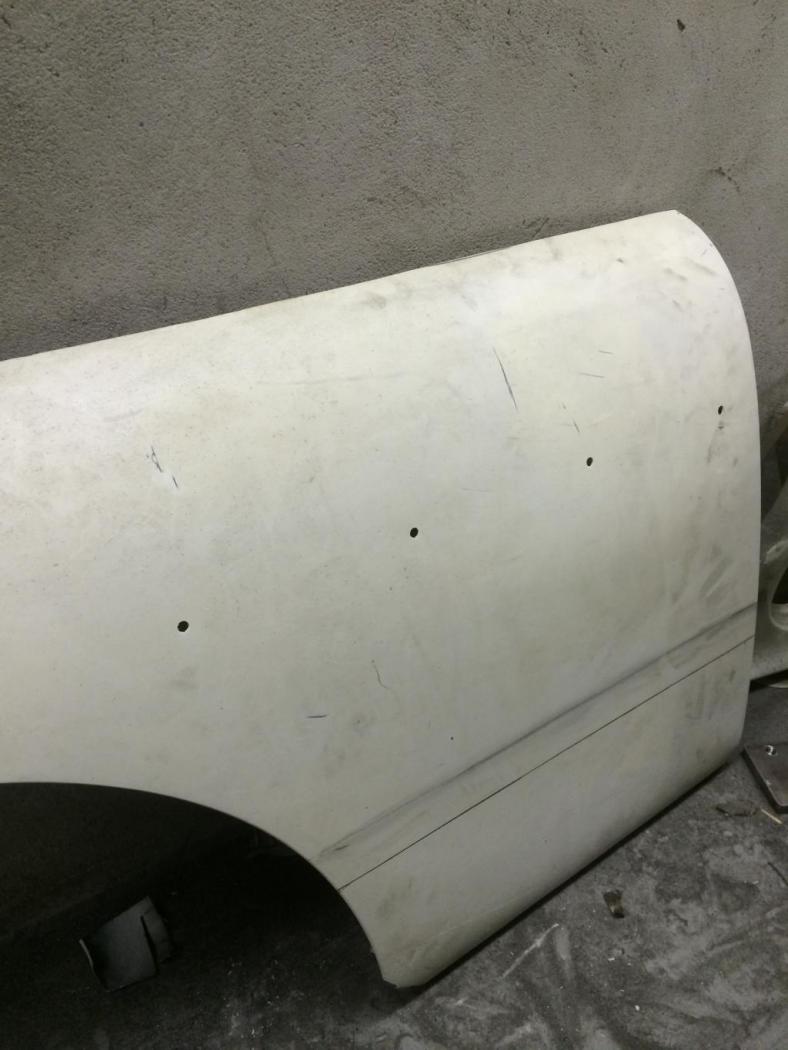

Da var døra slakta og helvette igang igjen ;-) satse på at det blir litt enklere på denna sia :-)

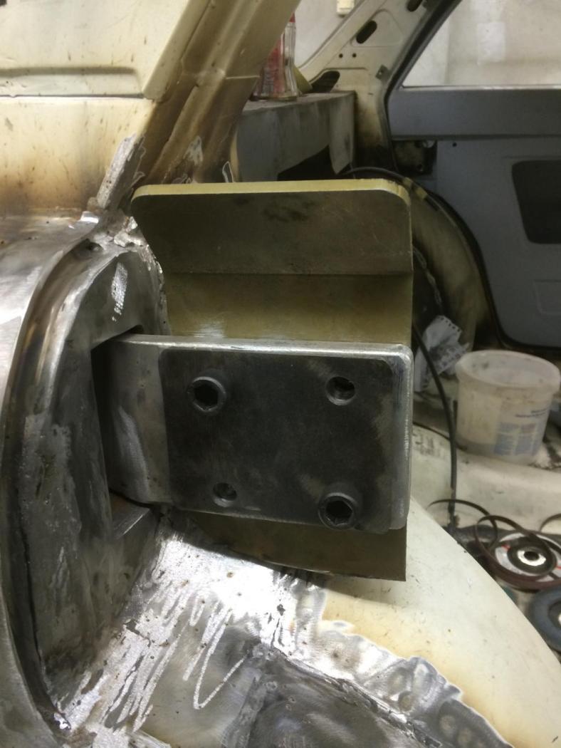

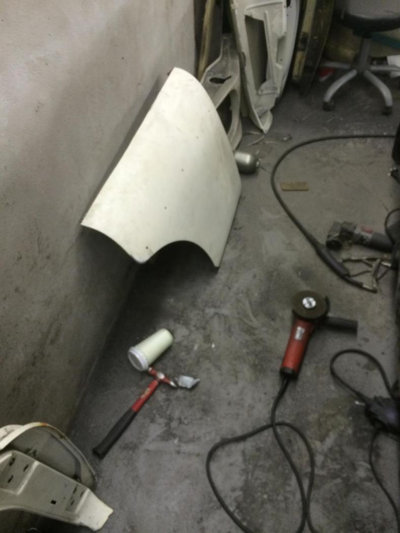

Kutta stykker :-)
http://forum.vccn.no/img-dump/2015/01/387.jpg
http://forum.vccn.no/img-dump/2015/01/388.jpg
http://forum.vccn.no/img-dump/2015/01/389.jpg
http://forum.vccn.no/img-dump/2015/01/390.jpg

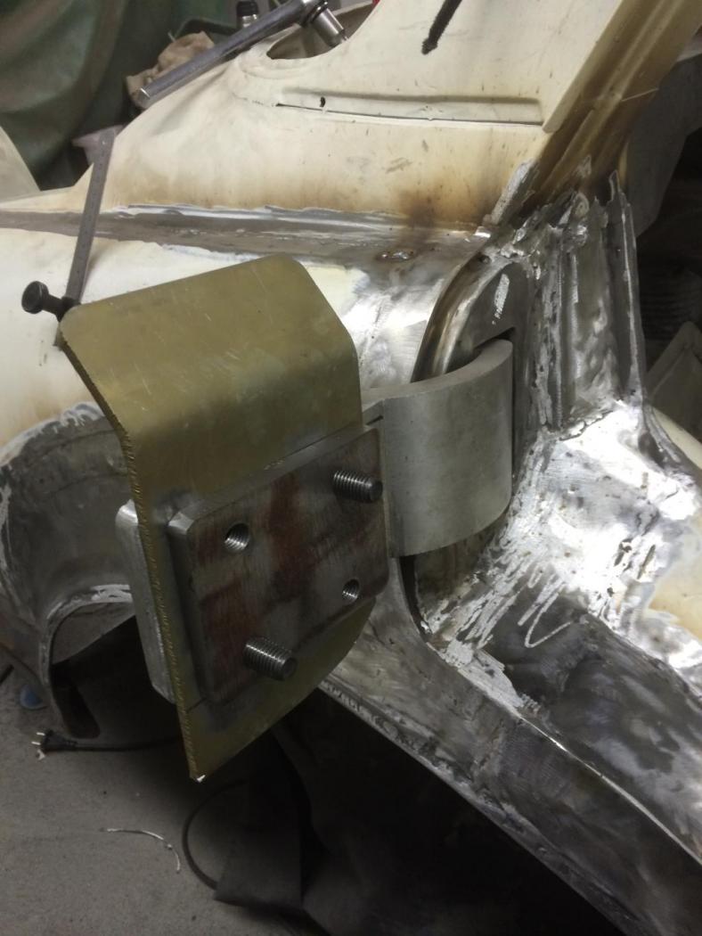

Blir jo spennende å se åssen detta går ;-)

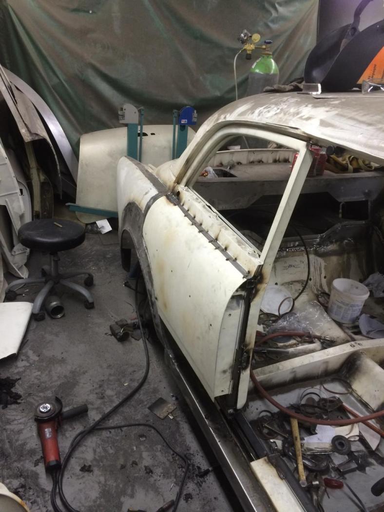

Ser bra ut det vel! Bra dimensjon på de brakettene hvertfall ;) Hehe greit de tåler å bli hengt litt i kanksje.
Må ha såpass ;-) vilt mye vekt på ei så lita hengsle og ett så lite område ;-) myyyye moment på den :-p
Ja det blir kanskje det, husker ikke hvor mye de dørene veier jeg. Men uansett greit å følge god Volvotradisjon med overdimensjonerte konstruksjoner ;)
Vil tørre å påstå at de veier en del originalt, men nå veier de jævli mye mer enn originalt ;-) hehe :-)

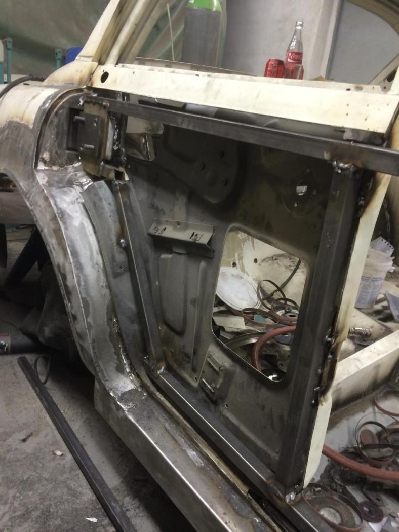

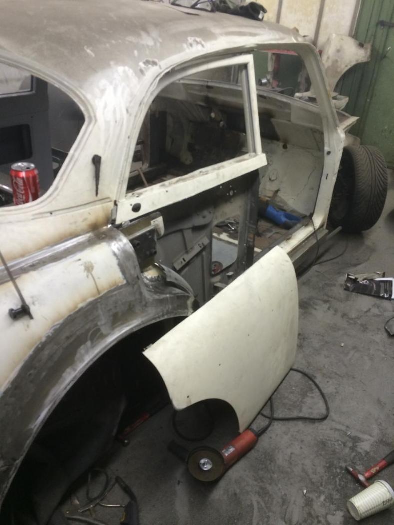

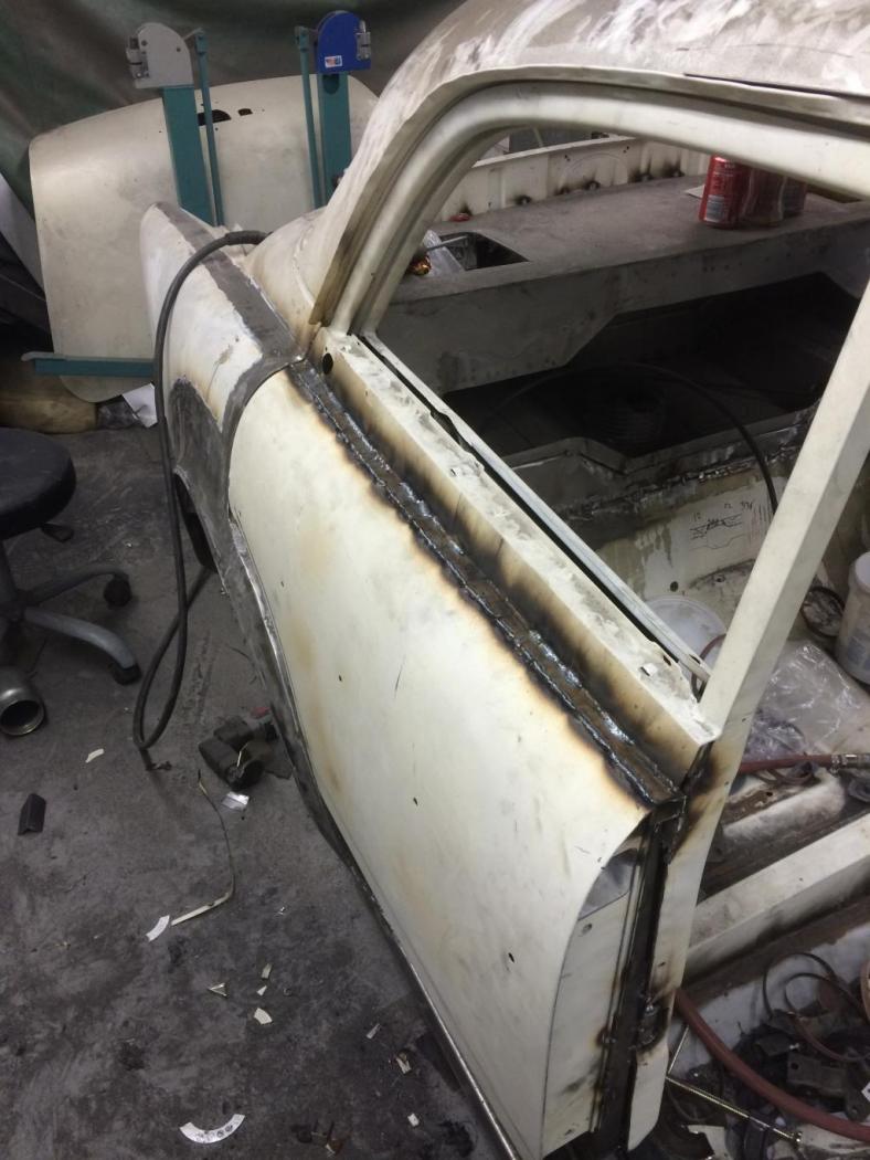

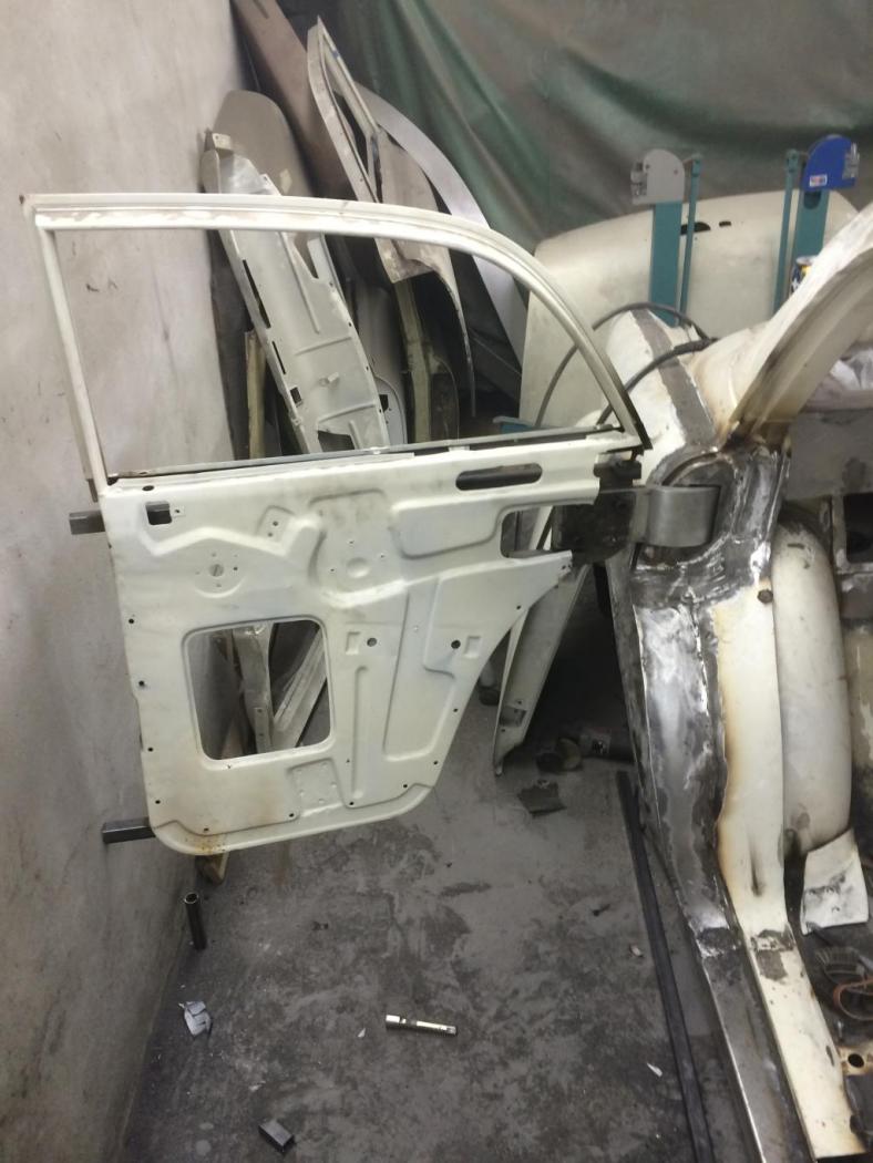

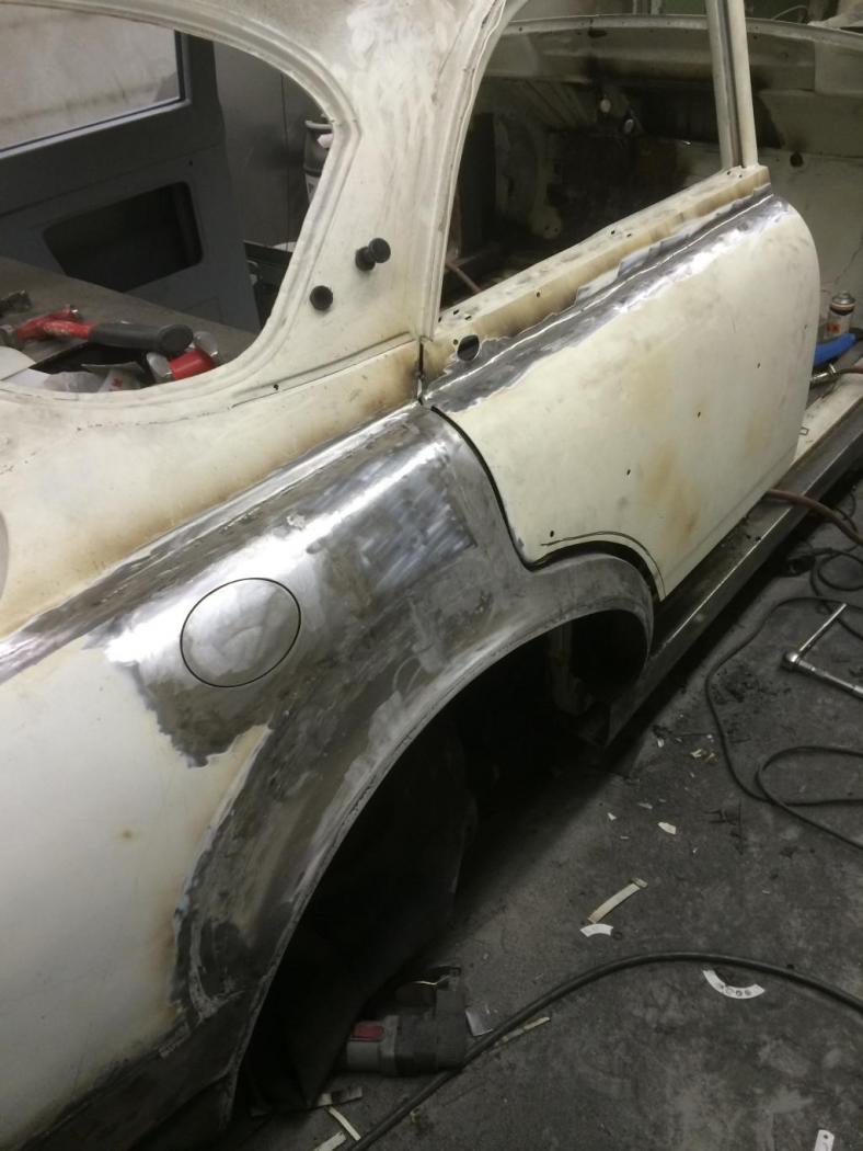

Fikk gjort bittelitt idag og. Og nå er det virkelig igang igjen ;-)
http://forum.vccn.no/img-dump/2015/01/482.jpg
http://forum.vccn.no/img-dump/2015/01/483.jpg
Litt greiere på denne sia foreløpig, siden jeg lærte en del av feila på andre sia. Så trur dette kommer til å funke fint jeg :-)
har så trua på di bakdørrene der! :D
Det ble en liten puslerunde igår også så fikk gjort littegrann :-)

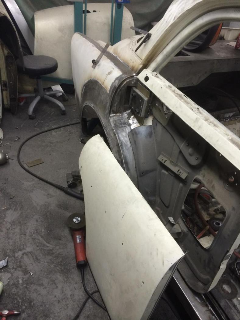

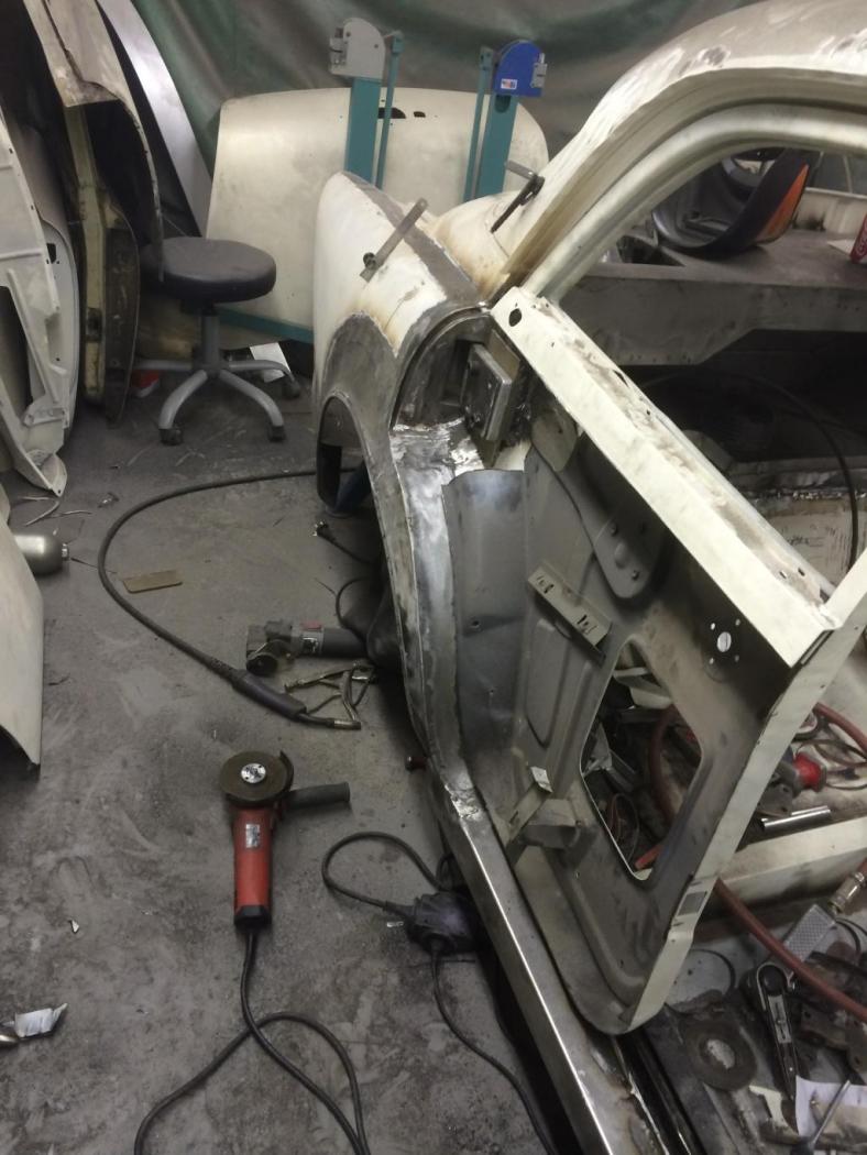

Fikk på litt mere dør :-)

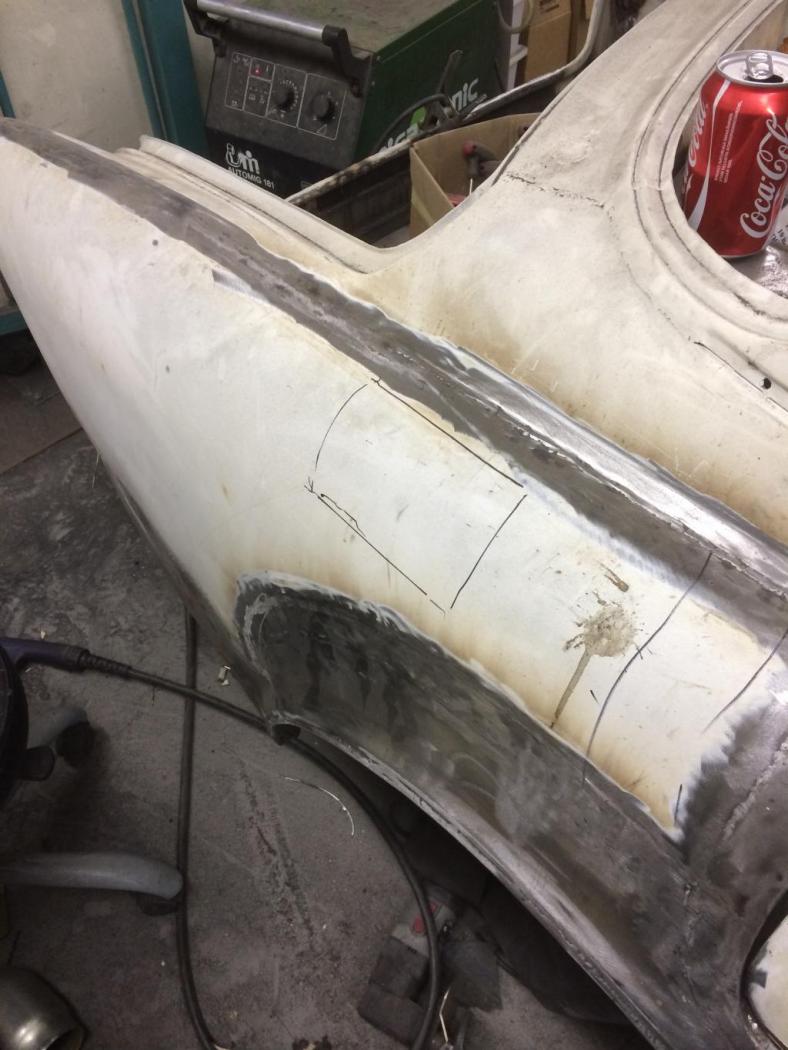

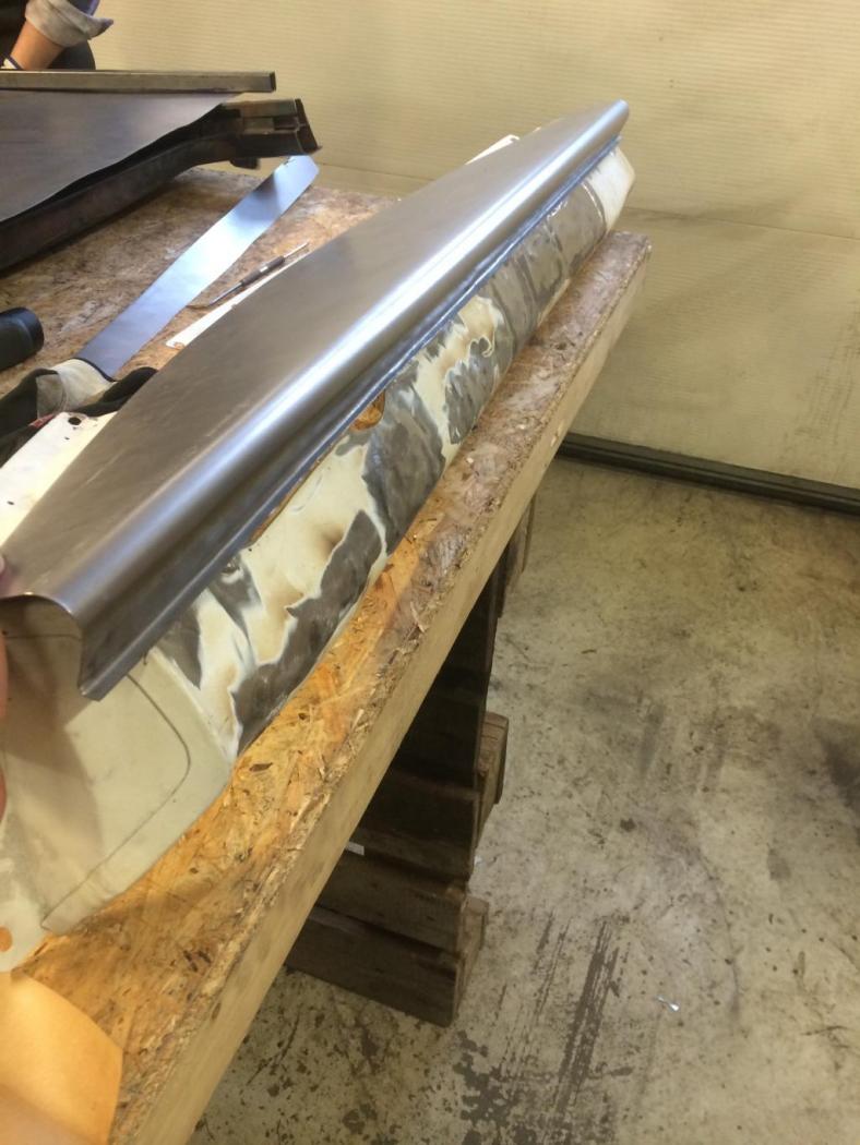

Merka av hvor den skal kappes:
http://forum.vccn.no/img-dump/2015/01/589.jpg
Punkta på:
http://forum.vccn.no/img-dump/2015/01/590.jpg
Sveisa:
http://forum.vccn.no/img-dump/2015/01/591.jpg

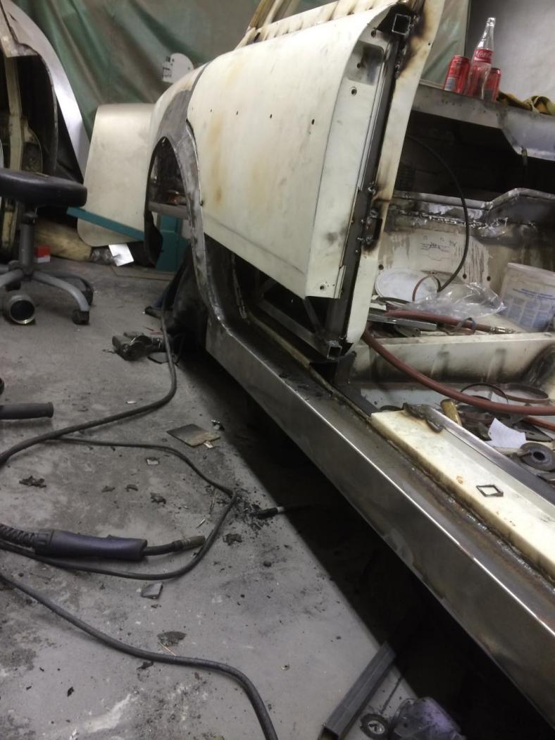

Så må den nedre delen lages da:
http://forum.vccn.no/img-dump/2015/01/592.jpg

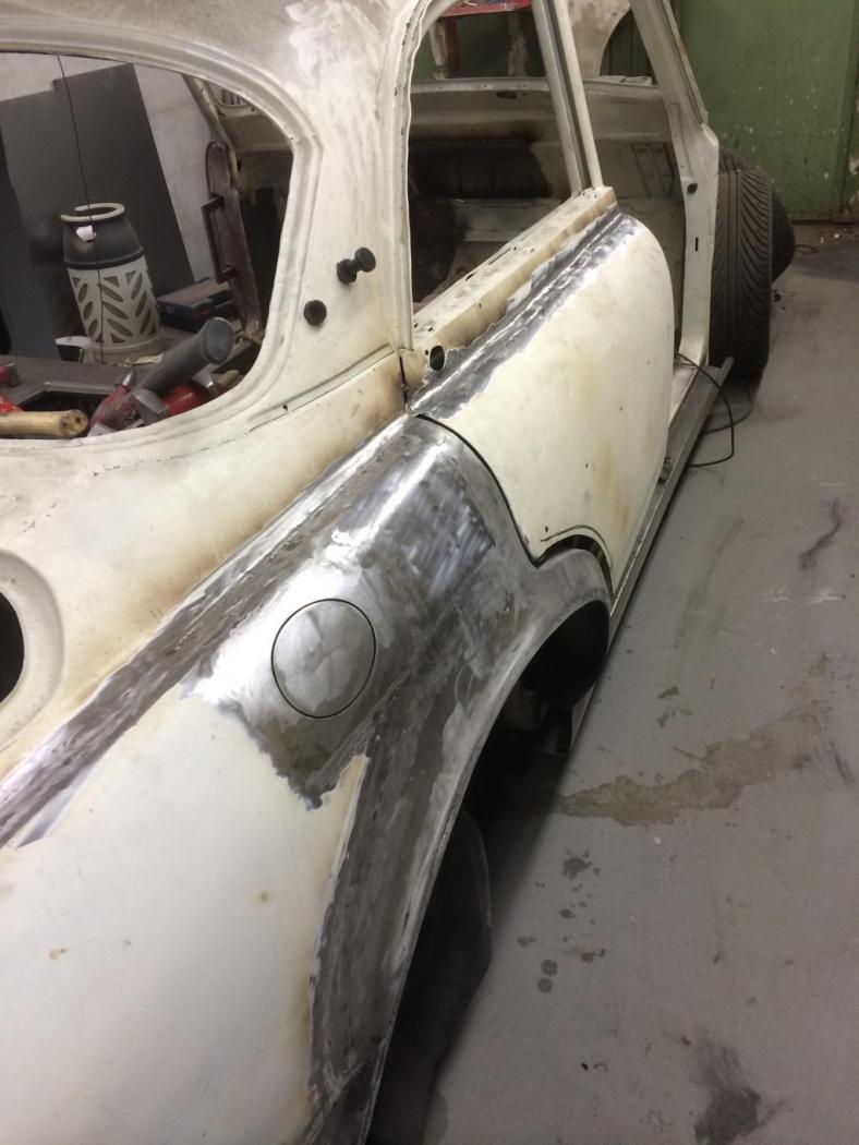

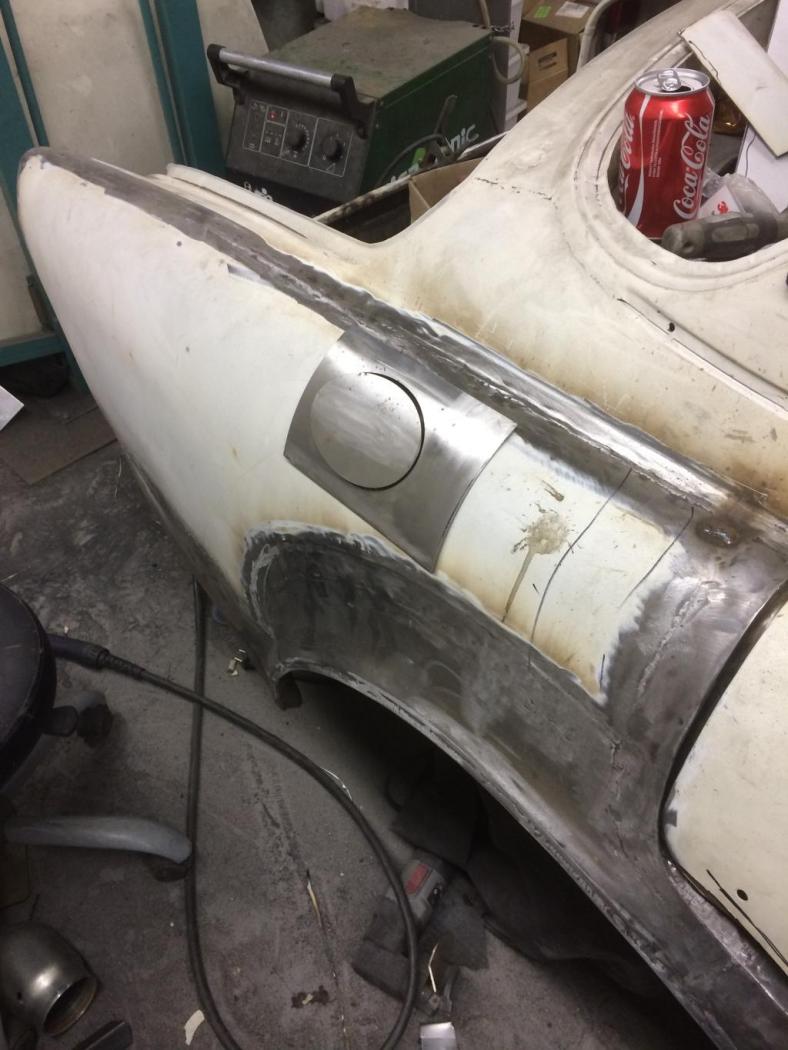

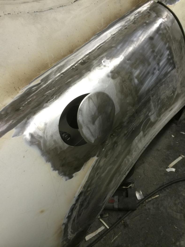

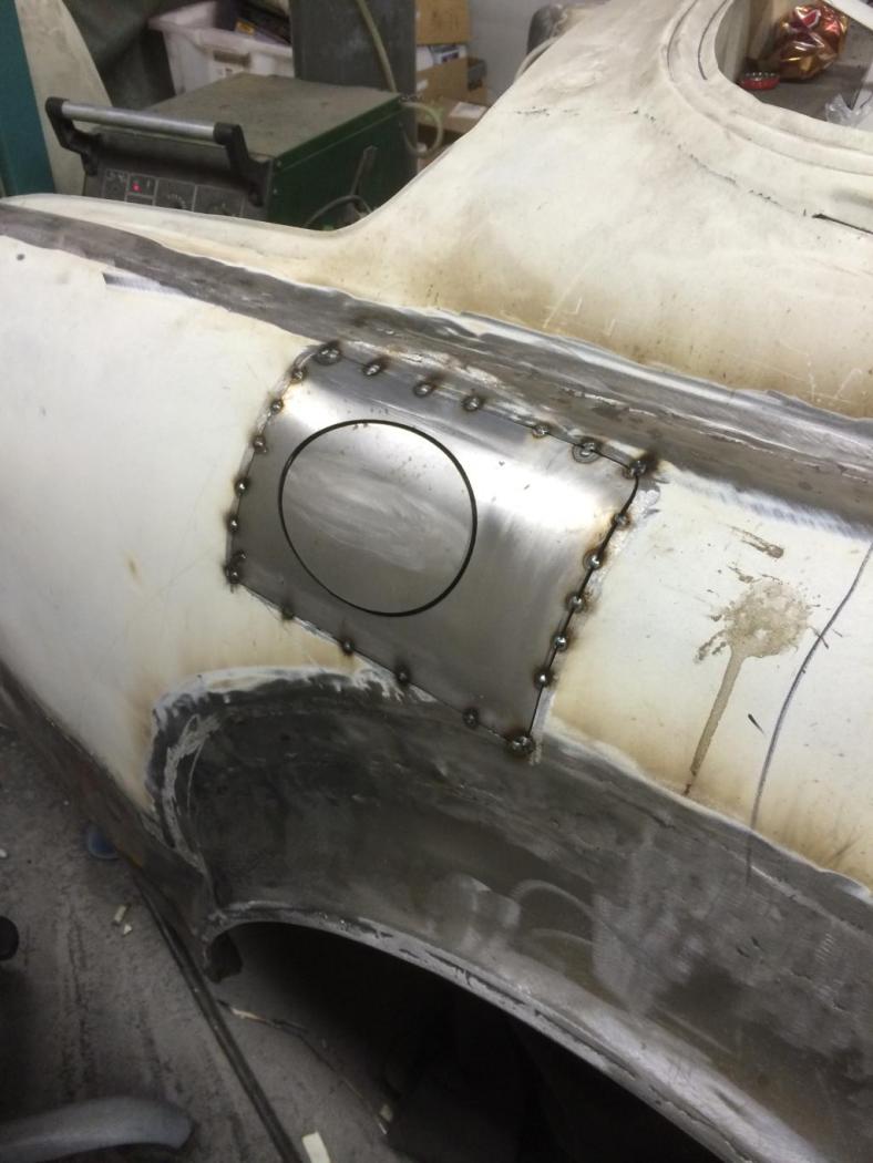

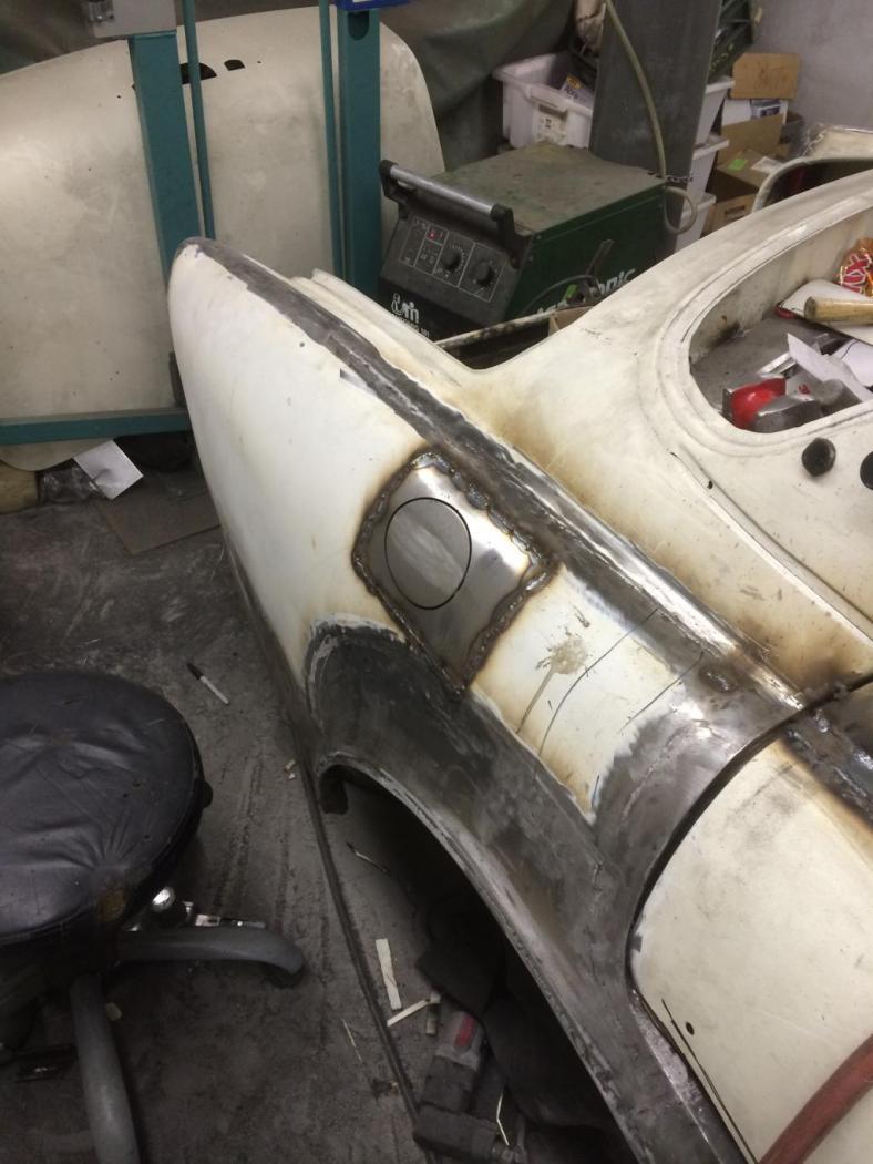

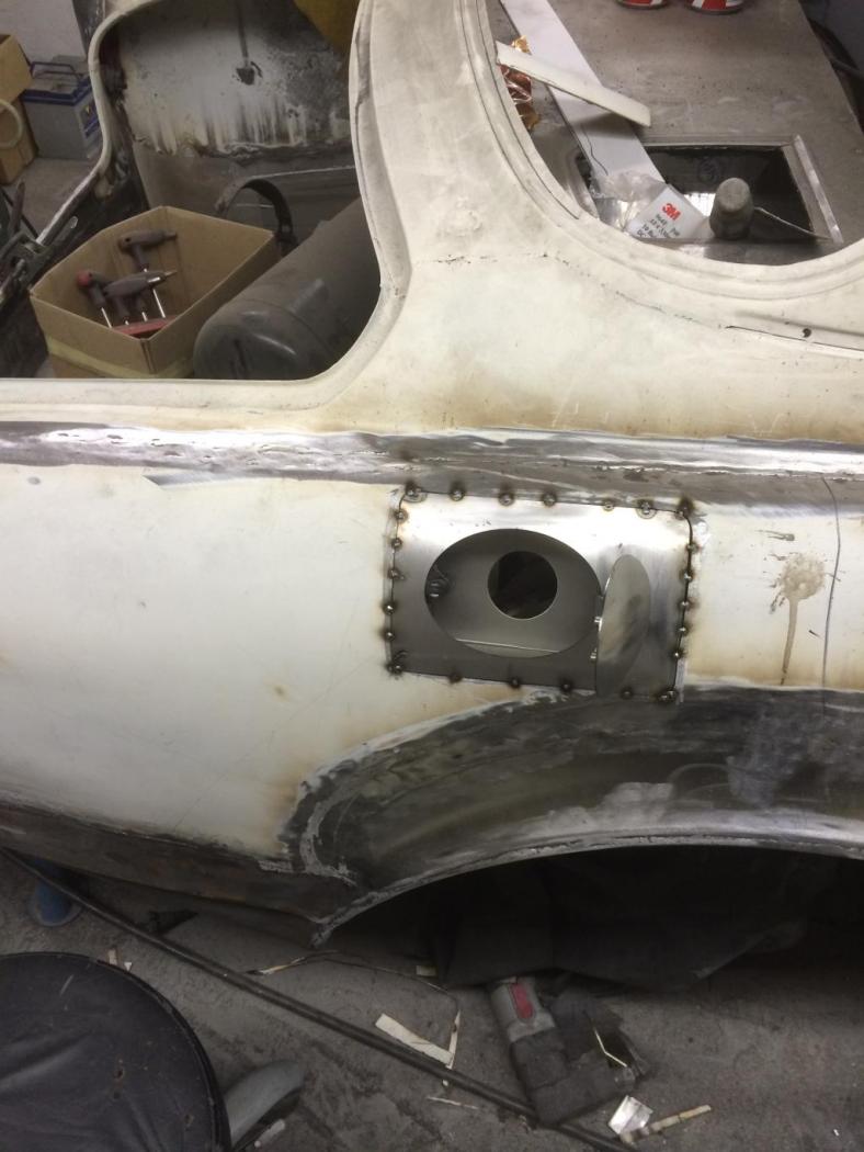

Og så hadde jeg veldig lyst til å få på plass tanklokket, så kjørte på rett før jeg dro hjem ;-)
http://forum.vccn.no/img-dump/2015/01/593.jpg

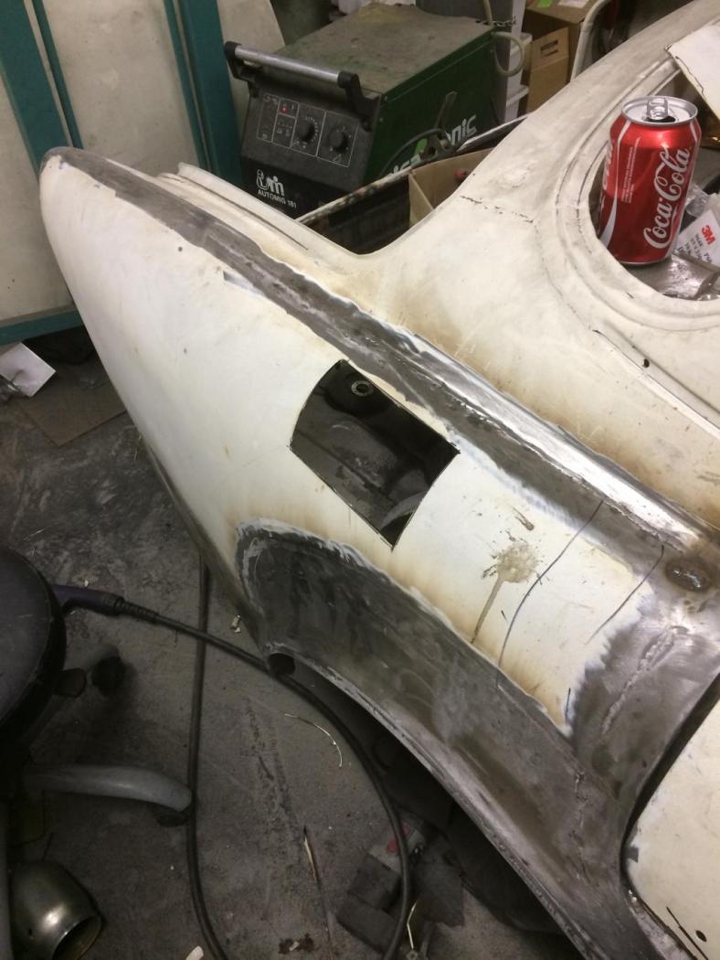

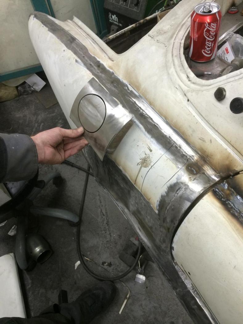

Merke:
http://forum.vccn.no/img-dump/2015/01/594.jpg
Første kapp:
http://forum.vccn.no/img-dump/2015/01/595.jpg
Testing:
http://forum.vccn.no/img-dump/2015/01/596.jpg

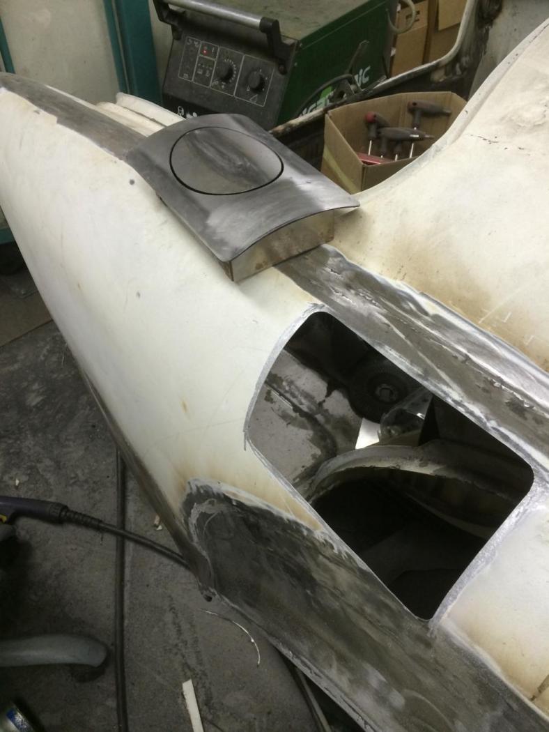

Finkappa og klar til å sveises inn:
http://forum.vccn.no/img-dump/2015/01/597.jpg
Punkta:
http://forum.vccn.no/img-dump/2015/01/598.jpg
http://forum.vccn.no/img-dump/2015/01/599.jpg
Ferdig sveisa:
http://forum.vccn.no/img-dump/2015/01/600.jpg

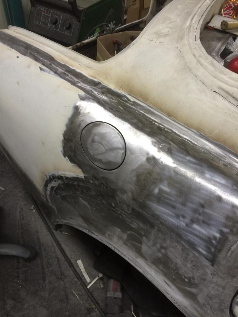

Slipa ned:
http://forum.vccn.no/img-dump/2015/01/601.jpg
http://forum.vccn.no/img-dump/2015/01/602.jpg
http://forum.vccn.no/img-dump/2015/01/603.jpg
http://forum.vccn.no/img-dump/2015/01/604.jpg
Da er det litt mer på vei :-) har igrunn trua på detta jeg :-)
Rett før du dro hjem? Så bare "fiksa" du tanklokket. Haha, det må jeg si. Mektig imponert over evnene dine som vanlig! Har trua jeg også!

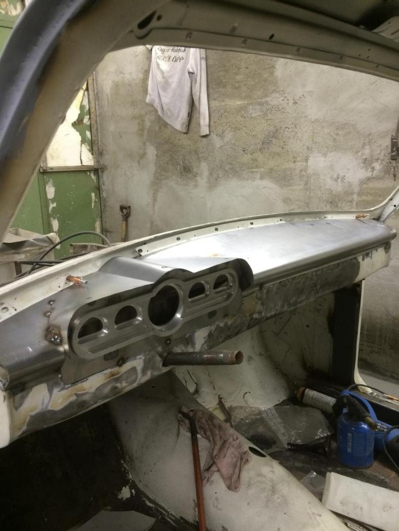

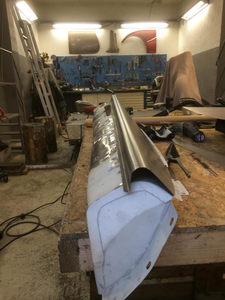

Så i helga ble det årna med dashbord :-)
Her er det no'n bilder av det :-)
http://forum.vccn.no/img-dump/2015/02/758.jpg
http://forum.vccn.no/img-dump/2015/02/759.jpg

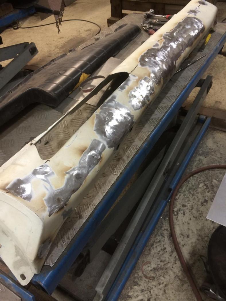

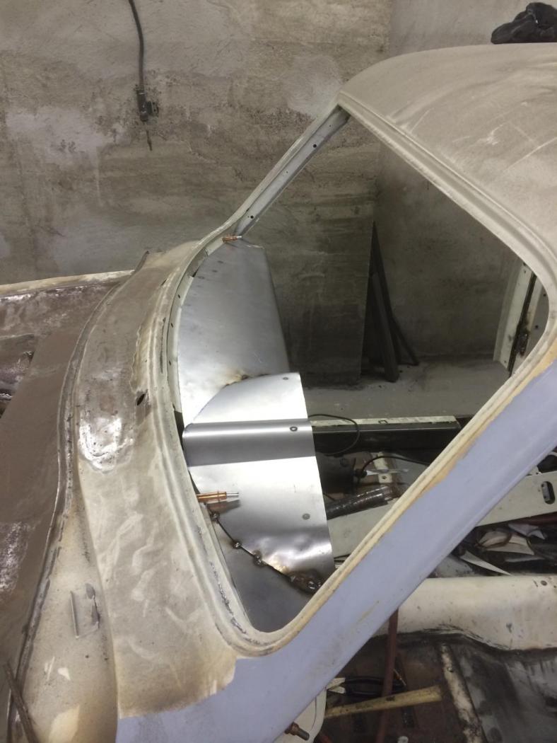

Fjerning av alle høl:
http://forum.vccn.no/img-dump/2015/02/760.jpg
http://forum.vccn.no/img-dump/2015/02/761.jpg

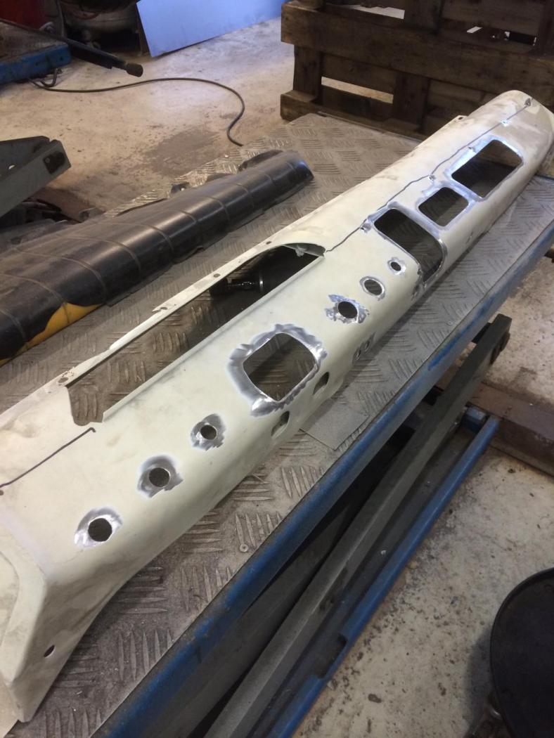

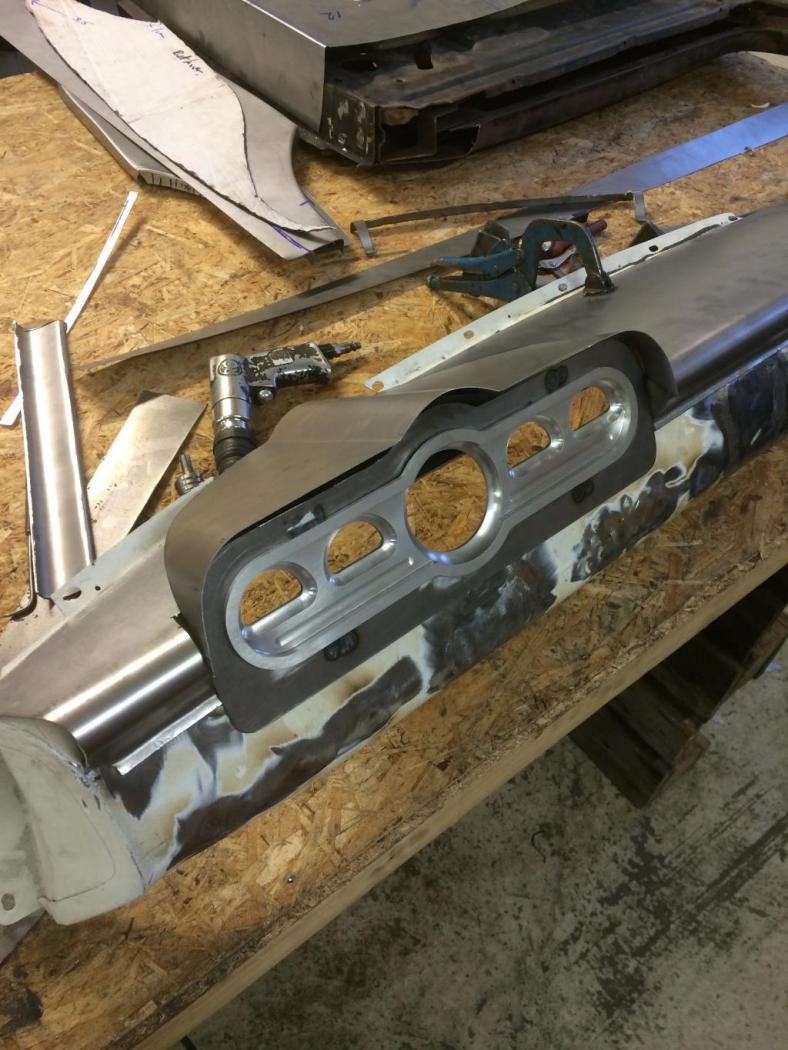

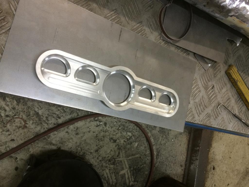

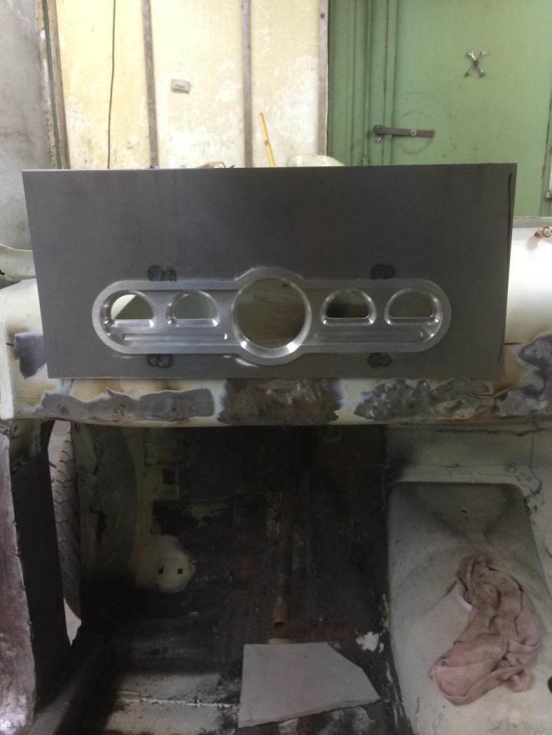

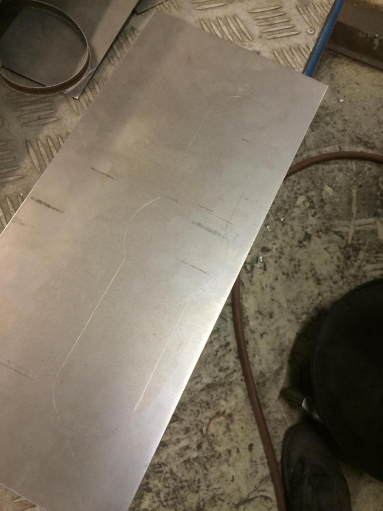

Merking og skjærings av ny instrumentinnsats:
http://forum.vccn.no/img-dump/2015/02/762.jpg
http://forum.vccn.no/img-dump/2015/02/763.jpg
http://forum.vccn.no/img-dump/2015/02/764.jpg
http://forum.vccn.no/img-dump/2015/02/765.jpg

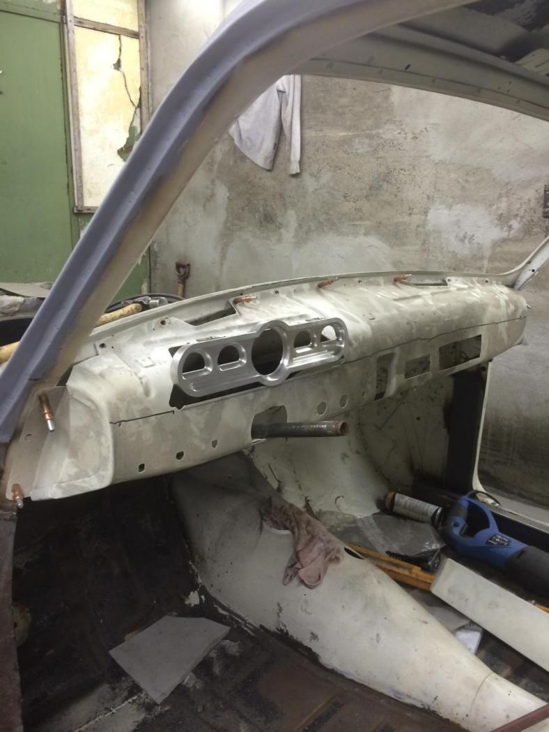

Laga til ny overdel. Isteden for den originale skinnfilla som ligger der:
http://forum.vccn.no/img-dump/2015/02/766.jpg
http://forum.vccn.no/img-dump/2015/02/767.jpg

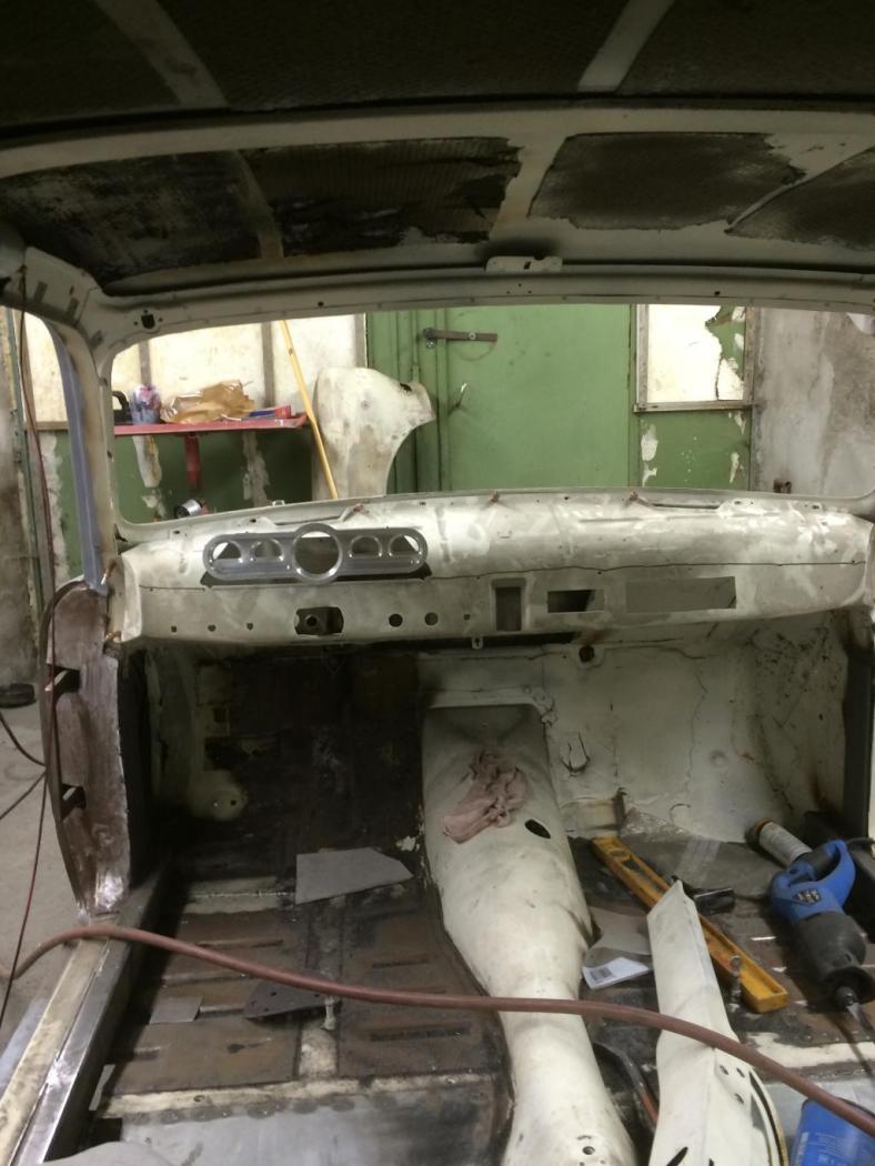

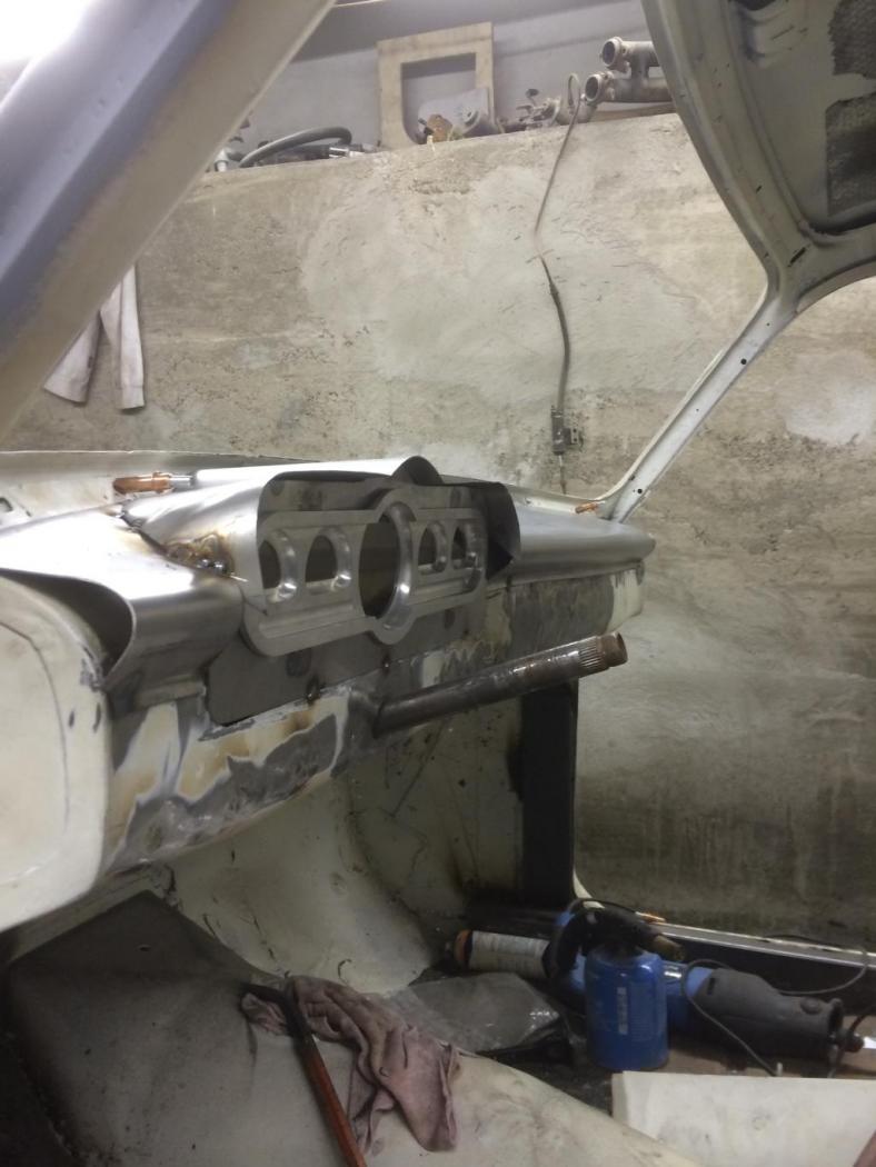

Og så kom instrumentinnsatsen på plass:
http://forum.vccn.no/img-dump/2015/02/768.jpg
http://forum.vccn.no/img-dump/2015/02/769.jpg
http://forum.vccn.no/img-dump/2015/02/770.jpg
http://forum.vccn.no/img-dump/2015/02/771.jpg
Litt sveising igjen, men kommer seg fælt :-)
Så skikkelig stilig ut den instrumentbrädan :D
Takk for det :-) ganske fornøyd selv igrunn :-)
Wow, det ble skikkelig kult. Custom så det holder. :D
