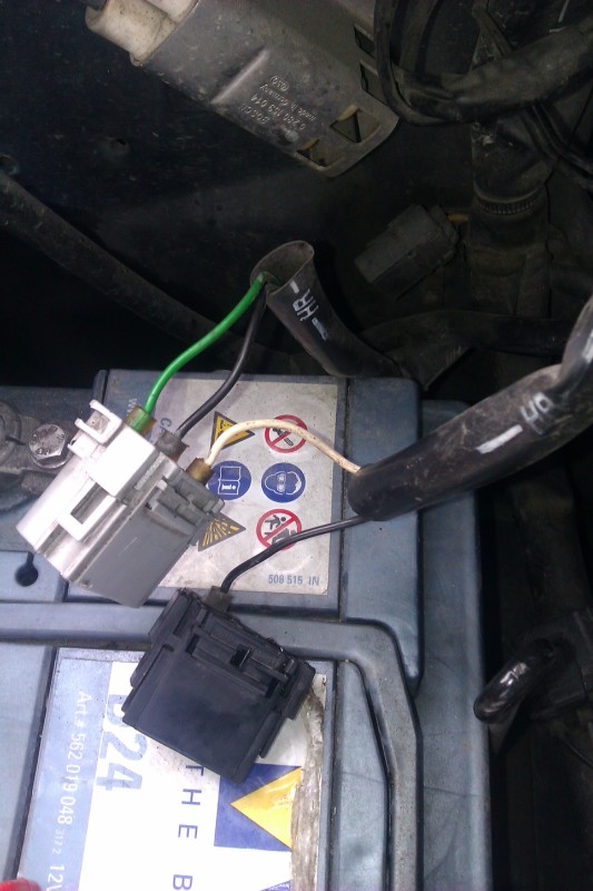

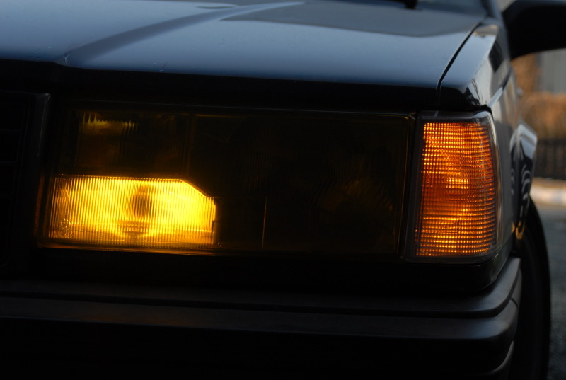

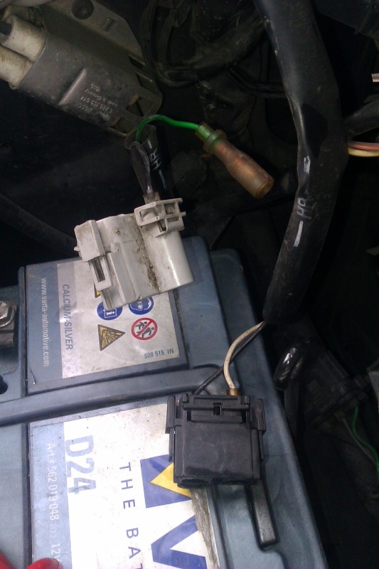

sånn gjorde forresten jeg det:
http://forum.vccn.no/img-dump/2012/06/1170.jpg
http://forum.vccn.no/img-dump/2012/04/2051.jpg
http://forum.vccn.no/img-dump/2012/04/2869.jpg
Du har orange park og blinklys?
Jepp. på bildene hadde jeg disse fra dioder.no:
http://www.dioder.no/nettbutikk/bile...erer/krom/1734
Men nå har jeg kjøpt fra IPD, da crom-pærene begynte å bli dårlige
http://www.ipdusa.com/products/4833/...bulb-12v-5-21w
og ombygginga av koblingstykkene gikk lekende lett forresten. Men kan være greit med multimeter for å finne ut hva som er park og blink og jord :)
