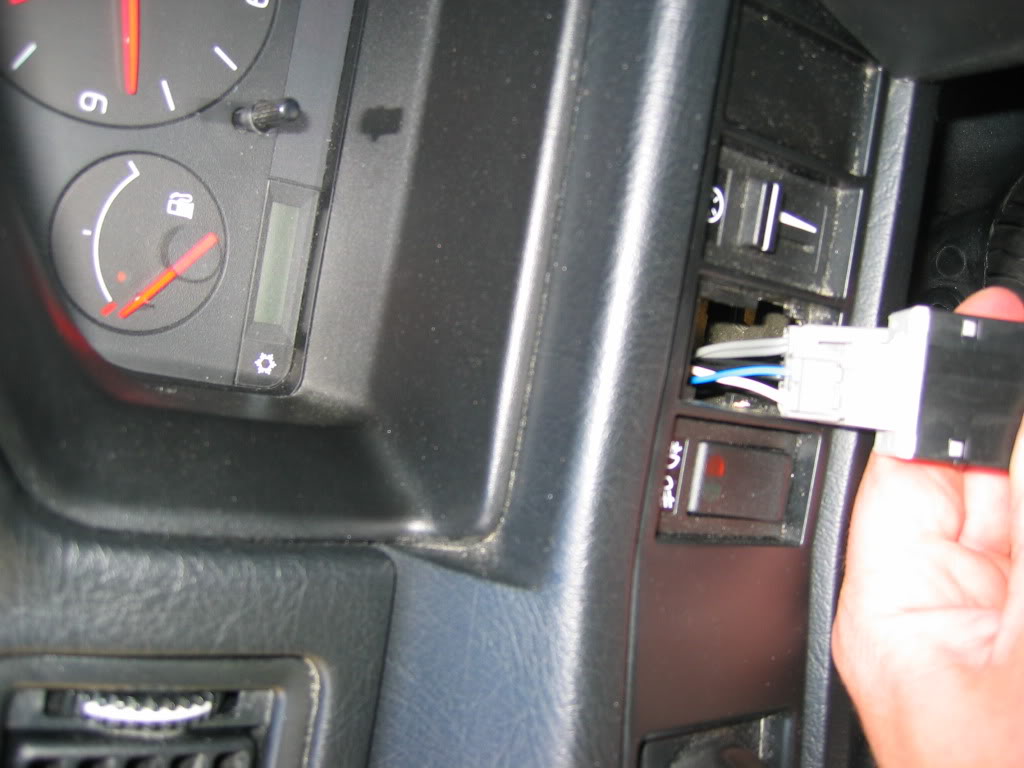

Bl.a. ble jeg litt nysgjerrig på hva den vribryteren til venstre for rattet på 97 og 98-modellene var for noe:
http://forum.vccn.no/img-dump/2010/08/2763.jpg
Fant etterhvert ut at det var høydejustering av hovedlysene, og det måtte vel a seg ordne og innstallere.
Letet frem koblingsskjema og fant etterhvert fram til stikkene:
http://forum.vccn.no/img-dump/2010/08/2764.jpg
http://forum.vccn.no/img-dump/2010/08/2765.jpg

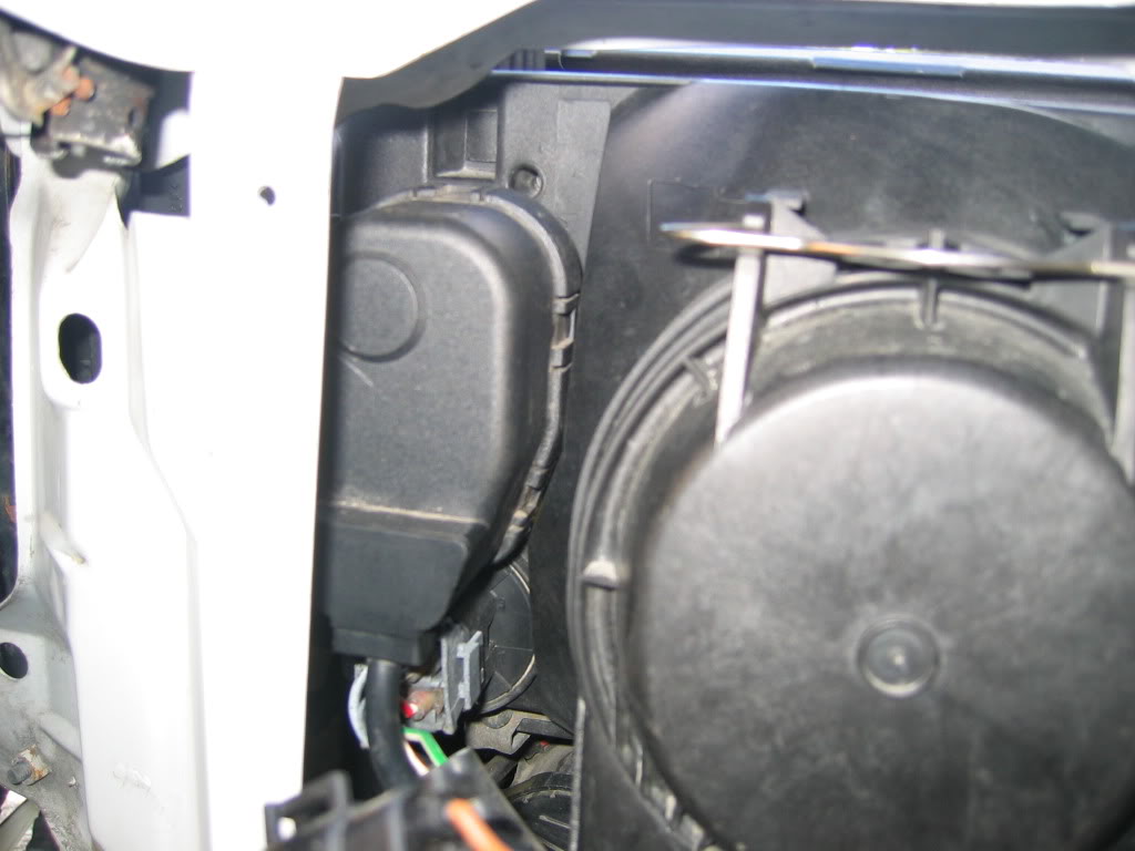

Dette var imidlertid meget dyre saker å kjøpe nytt (5500,-), så har måtte jeg bite i gresset og lete på bruktmarkedet. Her ble det etterhvert napp:
http://forum.vccn.no/img-dump/2010/08/2766.jpg
Øverst gammel manuell justering - nederst motordrevet lysjustering:
http://forum.vccn.no/img-dump/2010/08/2767.jpg
Montert:
http://forum.vccn.no/img-dump/2010/08/2768.jpg

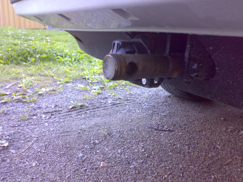

Har en del behov for transport med henger, så da meldte tidlig behovet for krok seg. Hadde ikke lyst på standard fast, og siden det avtagbare var utgått (mener jeg å huske), så måtte jeg ut på bruktmarkedet igjen:
http://forum.vccn.no/img-dump/2010/09/8.jpg
http://forum.vccn.no/img-dump/2010/09/9.jpg
Dette ble montert så fort at jeg ikke rakk og ta bilder:o før det var montert.
Kan du trekke like mange kg med den kroken som den faste?
Så kjekt, rart det ikke er mer utbredt med slikt feste da. :)

Satte derfor bilen inn på Kverneland Bil og ba de smatidig om å montere lyskasterjusteringsmotorene, samt å koble sammen ledningene fra tilhengerfestet med kontakten i bilen på en ordentlig måte.
Slik så fasiten ut:
Jobb nr 1
Vakuumpumping/fylling kjøleanlegg 1234,75
Fyllt opp AC-anlegg med gass.
Funksjonskontroll ok
Jobb nr 2
Skiftet eller demo - mont hovedlyskastere 1234,75
for montering av høydejustering nærlys
El.motor
Montert høydejusteringsmotorer begge 355,50
hovedlykter
(0,30 t à kr 1185,00 inkl materiell og mva)

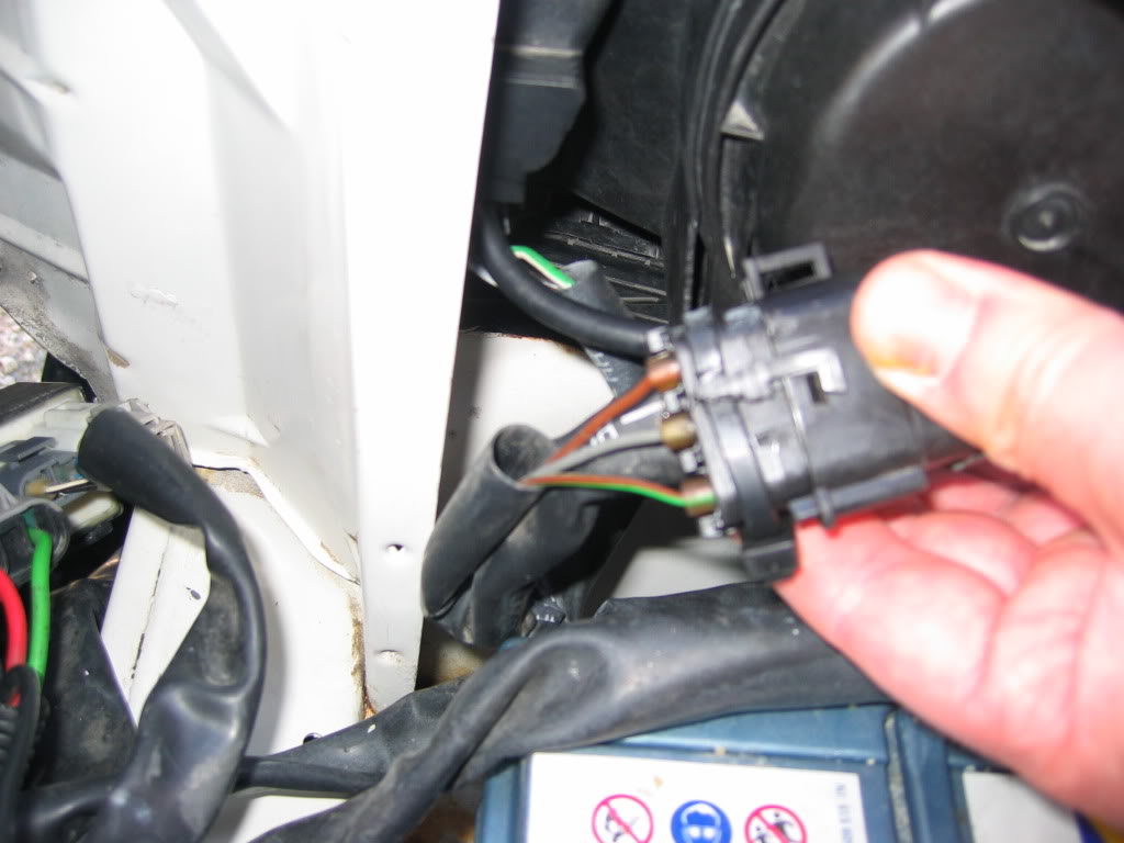

http://forum.vccn.no/img-dump/2010/09/219.jpg
PASSET IKKE SAMMEN
DISSE:
http://forum.vccn.no/img-dump/2010/09/220.jpg
Noe av dette er nok ting jeg burde ha fått til selv, men spesielt kontaktproblemet var litt tricky, siden ingen kunne fortelle meg hvilken kontakt jeg måtte ha fra festet som passet med den som sto i bilen.
Ble derfor til slutt lei avå leke detektiv og betalte heller Kvernelnd noen ekstra slanter.
