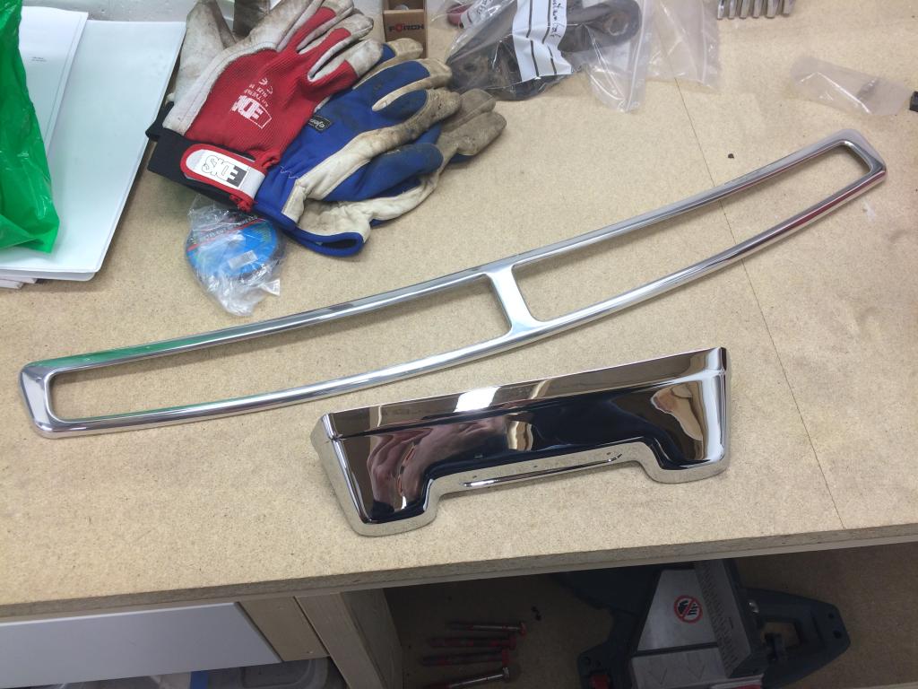

Igår ankom det litt renoverte kromdeler. Gitteret over luftinntaket hadde desverre fått seg en trykk i transport så håper å få fikset det.

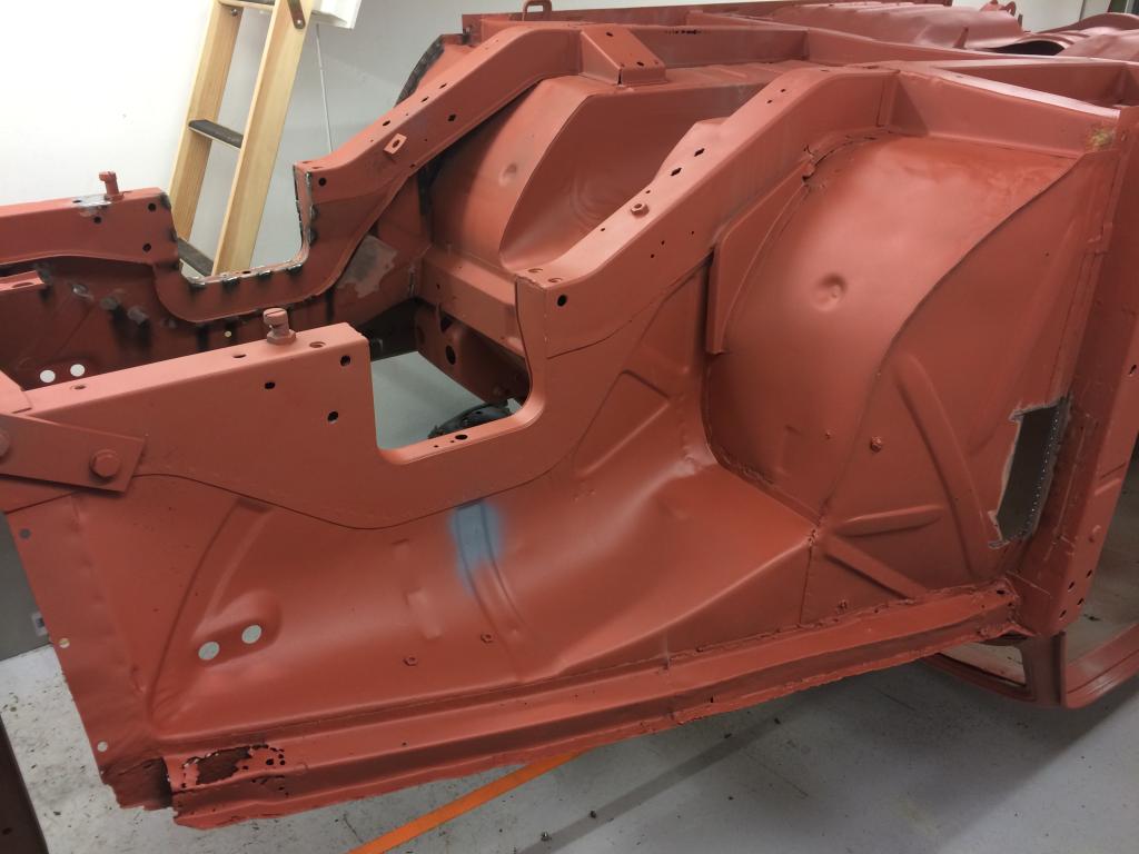

Ellers så står bilen for øyeblikket i denne posisjon.

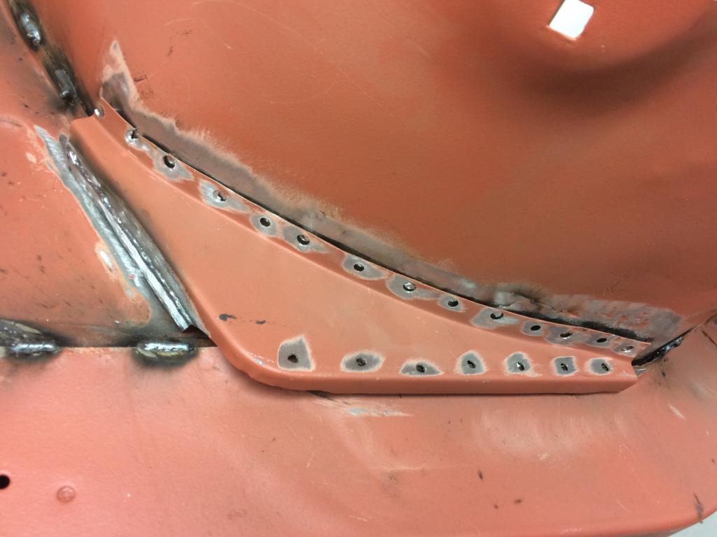

Dette er en typisk rustplass for Amazon. Skyldes nok at det samles mye dritt oppi der.

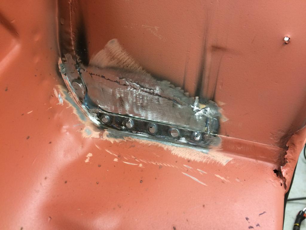

Nå slipper jeg ihvertfall å bli kald på føttene. Plata er sveist fra innsiden av bilen.
