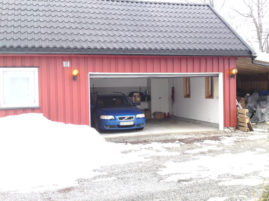

Her skjer det ingenting:
http://forum.vccn.no/img-dump/2010/03/2161.jpg
Men godt å sjå at den står i garasje! ;)
Verkar som om du har ordna deg bra, Gaupe!
Er det høgt nok under taket der til ein aldri så lita tosøylar?
Fet garasje med fet bil, kan vell ikke bli bedre da Gaupe :)
Takk takk :) Håper å få til litt verkstad i uthuset der etter kvart, i det minste for litt fin mekanikk inne i husdelen av den. Det blir litt greiare no når det blir meir levelege temperaturar ute også.
Og får forhold til å få vaska bilane på tunet, skal bli godt :)
kan det stemme at det var deg og fruen eg møtte mellom haugesund og Bokn (arsvågen fergje kai)? :) var hvertfall en sort V70R og en blå V70R som kom rett etterhverandre, så tenkte automatisk at det var dere :P
Flott garasje, bra med bredde, for å skru på en bil i slengen, det er det som teller.

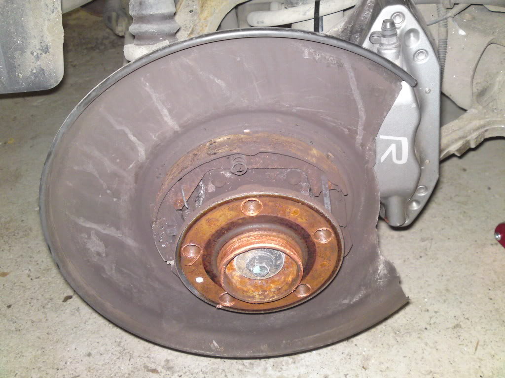

Har montert avtagbart hengarfeste på bilen, rimeleg rettfram sak eigentleg, sjølv om det tok litt tid og litt forskjellige delar for å få alle delane.
Og då hadde eg bilen såvidt på jekken og slapp den ned att. Med det resultatet at den stod blegg fast.
Høgre bakhjul såg etter det slik ut:
http://forum.vccn.no/img-dump/2010/06/1767.jpg
http://forum.vccn.no/img-dump/2010/06/1768.jpg
Dette er ein automatbil, der brekket knapt har vore brukt, har brukt det litt i seinare tid no. Bremsebanda har knapt eit merke av slitasje.
Er veldig glad for at dette skjedde i garasja, ikkje i fart eller ein eller anna plass.
På tide å begynne med litt brekksladding ja.. ;)
Fikk trøbbel med brekket på s80`en også. Det ble reparert på garantien. Hørte det ikke akkurat var et ukjent fenomen at bremsebåndene løsnet. Fin garasje du har, men 2 stk V70R inne der, betyr det at 240`ene dine må stå ute?? ;)
