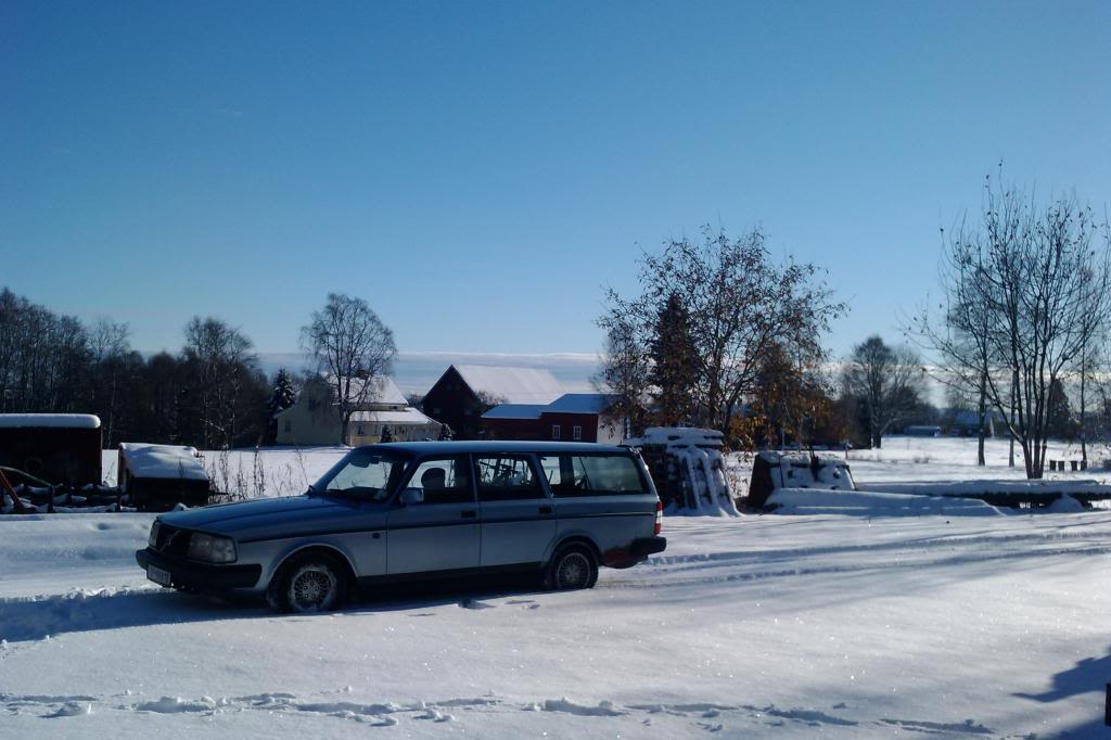

Var jaggu fint vær en dag og...
http://forum.vccn.no/img-dump/2012/11/337.jpg

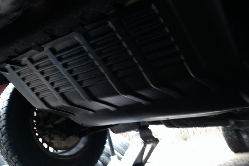

fått på ei ny skliplate fra bcb! den gamle satt dårlig og var i ferd med å detta av (knekte fester)
godt å få på når man skal ut å kjøre i den helvetes SALTLAKA:mad:

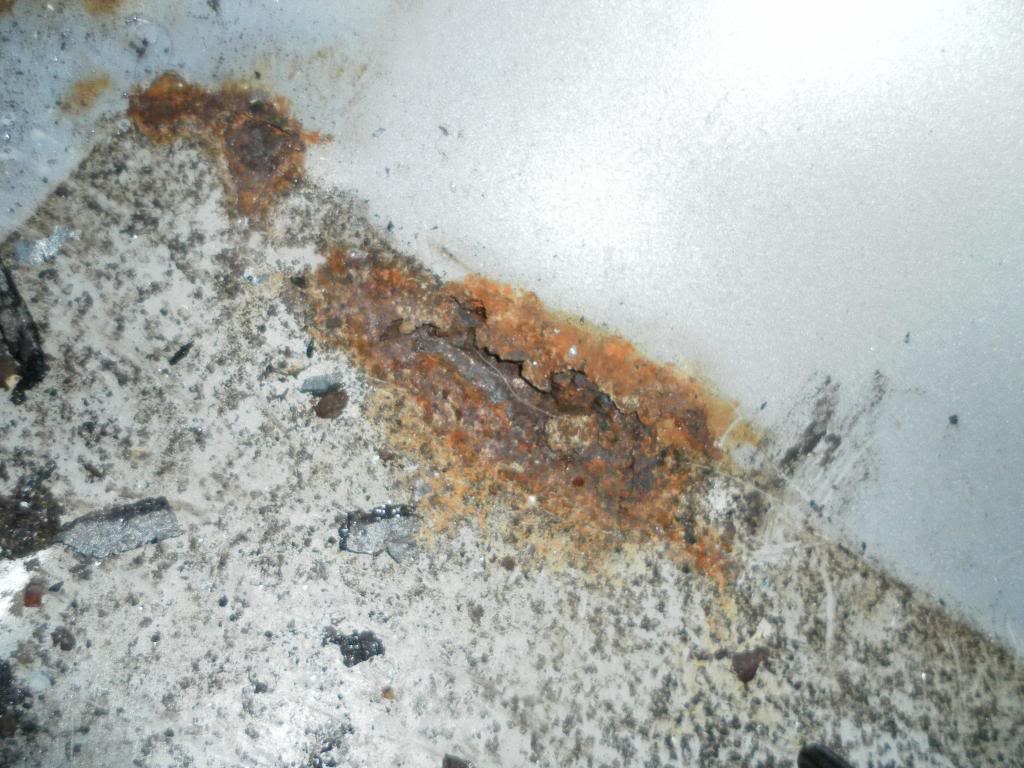

Så var det rusta. Kan jo ikke leve uten det:cool: Beklager dårlige bilder, men fikk dårlig tid..
dette er ved bakre hjulbue på høyre side. Så litt ut som om det var gjennomgående. rakk ikke å undersøke nøye... igjen: sorry lite illustrerende bilde.
http://forum.vccn.no/img-dump/2013/03/782.jpg
dette er rett bak stolkassa.
http://forum.vccn.no/img-dump/2013/03/783.jpg
alt i alt ikke mye rust! helt utrolig med tanke på mengden vann som var i gulvet! dempemattene var søkkvåte. neste nå blir skraping av asfaltmatter. må bruke hammer og meisel trur jeg da jeg ikke har noe fancy verktøy:rolleyes: blir vel noe banning. hehe

Ikke mye rust egentlig. :) Det på det andre bildet er det vel bare å pusse og male over litt på. Det på det første bildet ser styggere ut, men litt vanskelig å vurdere bare ut fra bildet. Der har du sikkert litt jobb.
Skal på med stålbørsten/negerkusa og se hvor mye metal som er borte, ja. er det nok gods i gulvet, så skal det bare pussen ned, grunnes og lakkes over...

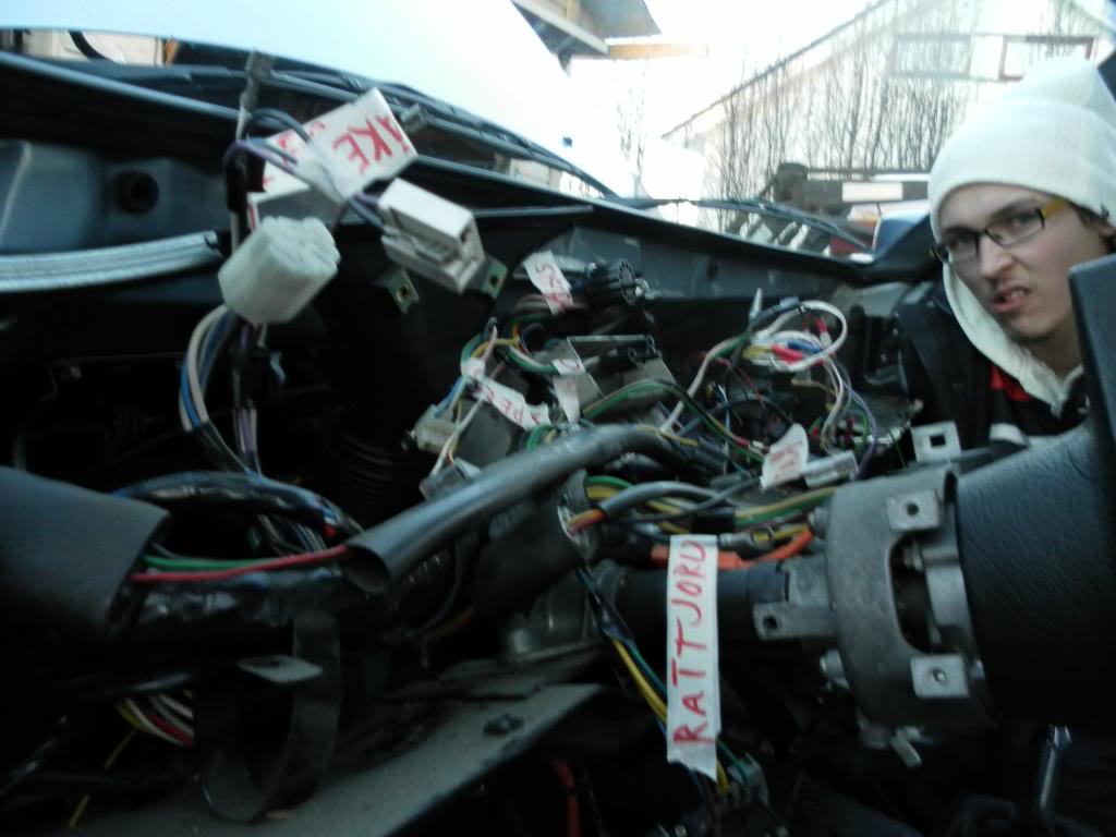

Skal bli digg å rydde opp etter forrige eier som likte å leke elektriker...
http://forum.vccn.no/img-dump/2013/03/844.jpg

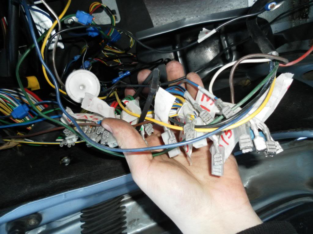

ellers driver jeg å merker ledninger på ledningsnettet for lettere montering seinere...
http://forum.vccn.no/img-dump/2013/03/1143.jpg
En kamerat som sneik seg inn her... godt å ha helpere:p
http://forum.vccn.no/img-dump/2013/03/1144.jpg
Viste seg å være gjennomgående og litt til den rusta under asfaltmatta ved førerstolen:(
første bildet var sånn det så ut først...
videre undersøkelser viste:
http://forum.vccn.no/img-dump/2013/03/1145.jpg
