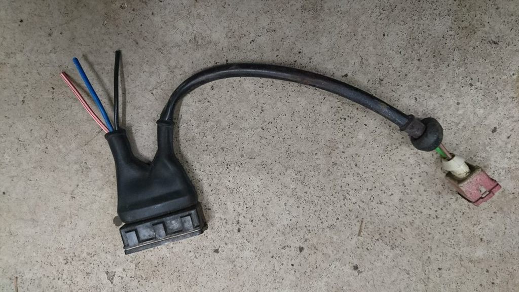

Haha, nå har bensinen kommet tilbake, men gnisten gått vekk igjen .. må jo bare le :P Men eg kom til og tenke på en ting, når eg plukka ut V6en som stod i bilen, tok eg jo vekk litt annet som hørte til den også, som fks en el.boks på høyre side i motor.. Og nå når eg har leita så mye i koplingsskjemaer og sånn så lurer eg på om det kan ha vært noe coilen trengte. ifølge boken er boksen jeg tok vekk forkoplingsmotstand til coil. For coilen ska jo ha strøm fra bilens opprinelige elnett ifølge A til F guiden. LH2.4 har jo ikke en sånn motstand da, så eg vet ikke hvor nøye det er. Hva tror folket? Denne 760en er fra 83. Har prøvd tre forskjellige coiler, uten at det gnistrer som det skal. Enten for svak, eller uregelmessig/uforutsigbar gnist.
Her er den som gikk til boksen, der ledningene til coilen kommer ut, boksen kastet eg såklart :mad: :
Den med to kontakter på (svart og grønn ledning) vet jeg ikke hva er til.
http://forum.vccn.no/img-dump/2016/11/15.jpg~original
Her er en annen kontakt eg plukka vekk, som var unyttig (tror eg)
http://forum.vccn.no/img-dump/2016/11/974.jpg
