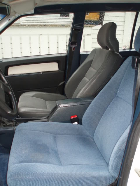

Har satt inn nye framseter:
http://forum.vccn.no/img-dump/2011/05/699.jpg
Synes det ble en bra forbedring, men jeg mangler fortsatt noen deler for å få montert baksetene.

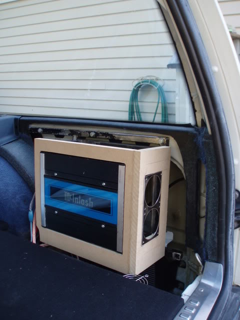

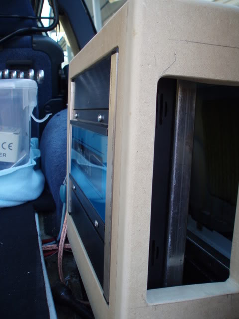

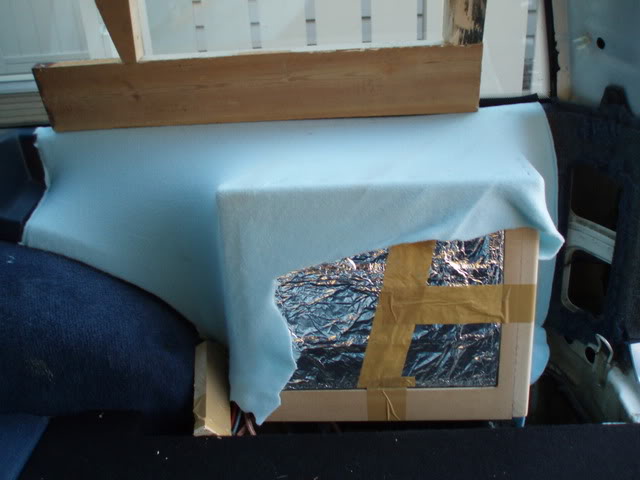

Lagde en ramme av MDF rundt forsterkeren, og skjærte ut i det originale dekselet:
http://forum.vccn.no/img-dump/2011/05/700.jpg
Lagde hull til vifte, siden det kommer enda en forsterker bak McIntoshen:
http://forum.vccn.no/img-dump/2011/05/701.jpg

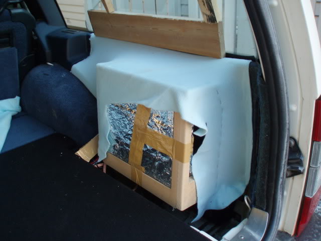

Strekt med fleecepledd:
http://forum.vccn.no/img-dump/2011/05/702.jpg
http://forum.vccn.no/img-dump/2011/05/703.jpg
Skal smøre på polyester og legge noen lag glassfiber i morgen.
Satser på at det blir brukbart :)

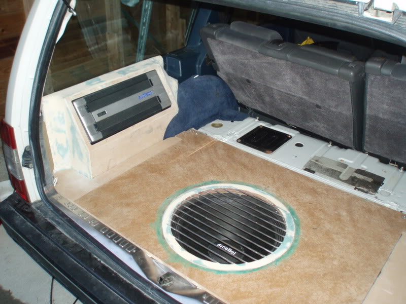

Forsterkeren gikk i stykker, og dekselet passer ikke til den nye forsterkeren:
http://forum.vccn.no/img-dump/2011/08/1405.jpg
Det funket greit med 400 watt istedenfor 200 :)

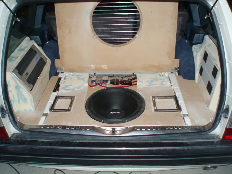

Har begynt å lage deksel rundt subben:
http://forum.vccn.no/img-dump/2011/08/1933.jpg
Dette og dekselet til mosconien blir nok klart til trekking i morgen :)
Mulig jeg rekker å lage gulvplatene som skal være ute i sidene også. Da er det bare trekkingen som gjenstår.

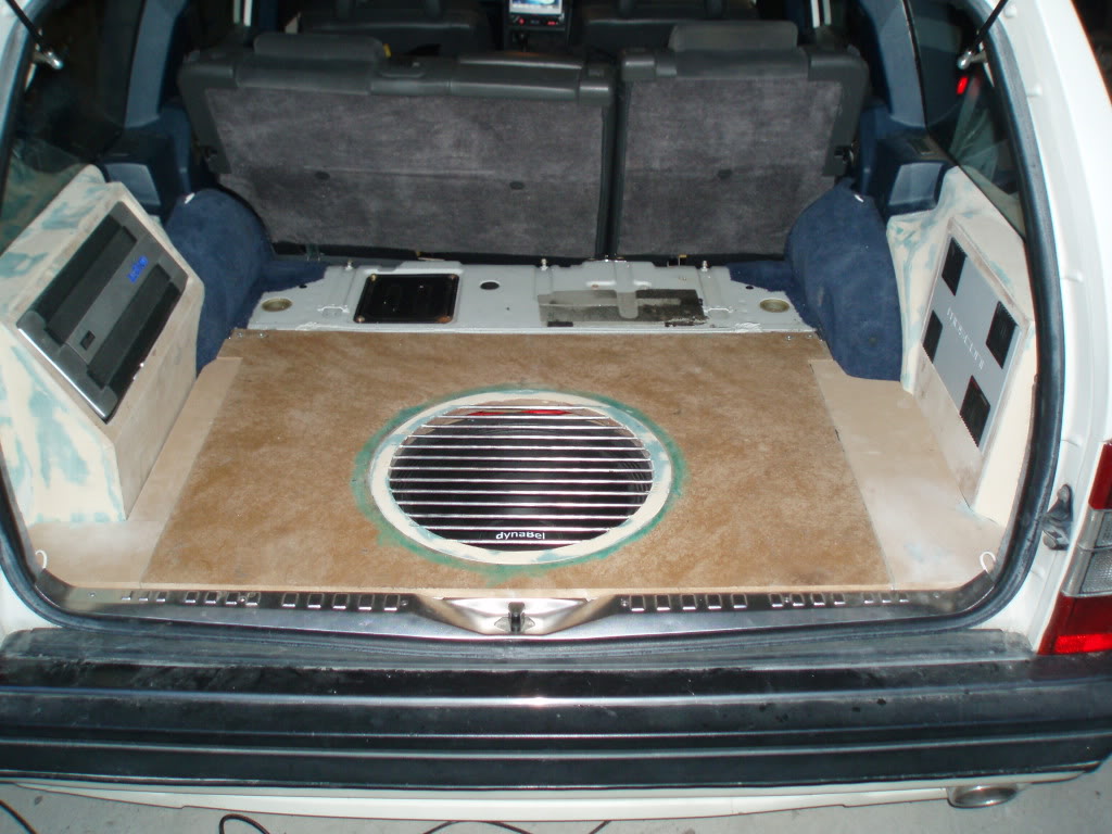

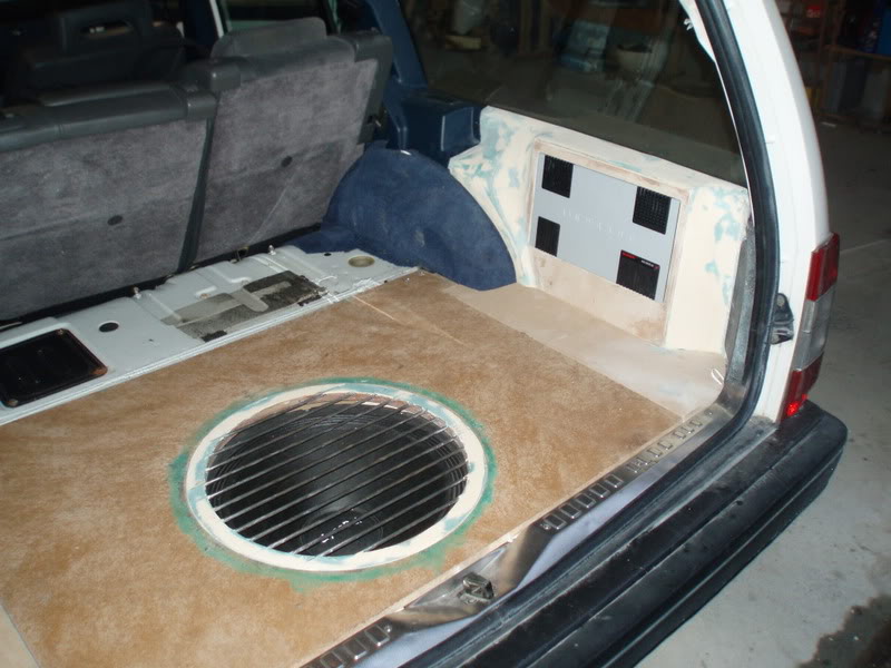

Jeg fikk da gjort litt i dag også :) Nå er det meste i bagasjerommet klar for trekking! Må vel legge ved noen bilder:
http://forum.vccn.no/img-dump/2011/08/2090.jpg
http://forum.vccn.no/img-dump/2011/08/2091.jpg
http://forum.vccn.no/img-dump/2011/08/2092.jpg
http://forum.vccn.no/img-dump/2011/08/2093.jpg
Dere får bare overse at baksetene er skjeve. Jeg mangler å få sveist fast de nedre festene i sidene.
Ser veldig bra ut! :) det er lukket kasse på ca 100 liter du har til subben?
